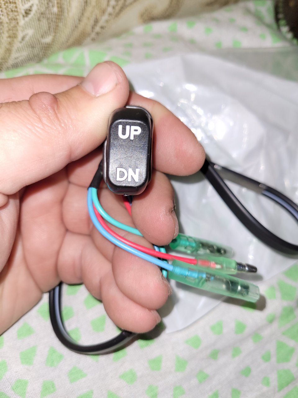

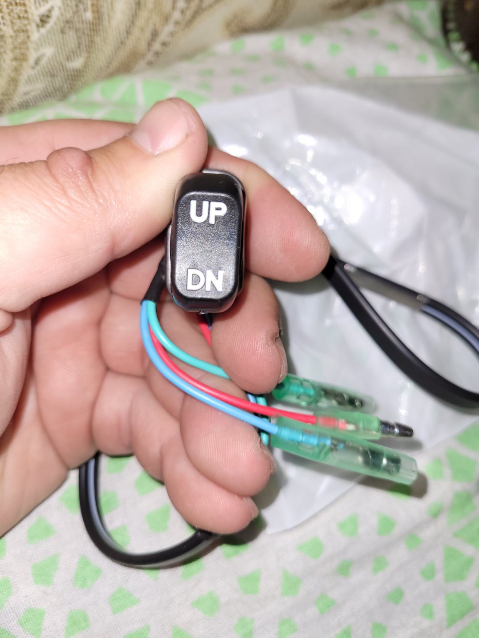

Кнопку трима купил с авито.
Магазин "Океан34" в Волгограде.
Алексей Луха порекомендовал магазин как честного продавца.
А тупо кнопку стеклоподьемника поставить не судьба????
Хочется оригинальности.
А так да, от жигулей должна подойти.
Буквально неделю назад поменял на Ямахе родную кнопку на ВАЗовскую , смотрится великолепно , и по току А , по моему запас будет , значит послужит дольше и подветка кнопочки тоже в плюс.
Обтачивать кнопку пришлось?
Кнопку обрезал по длине и шарожкой в самой ручке чуток выбрал .

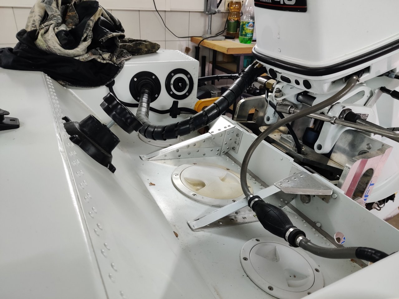

А ещё можно и вторую поставить на корме. На современных моторах она стоит на самом моторе, но туда ее втыкнуть не просто. Очень упрощает жизнь при слиповании.
Борь я вот тоже думаю себе на 100 Машку третью кнопку поставить , по обе стороны мотора , точнее она необходима по моему со стороны стопора где ее нет , а то каждый раз дважды бегаеш вокруг мотора приходится.
Ну ведь удобно?

Я думаю третью в рецессе установить.
Что бы не тянуться к мотору если вдруг чего.
В том месте, где стоит у меня, никуда тянуться не приходится. Я ей до кучи отверстие закрыл из-под штуртосса, когда лифт вешал.

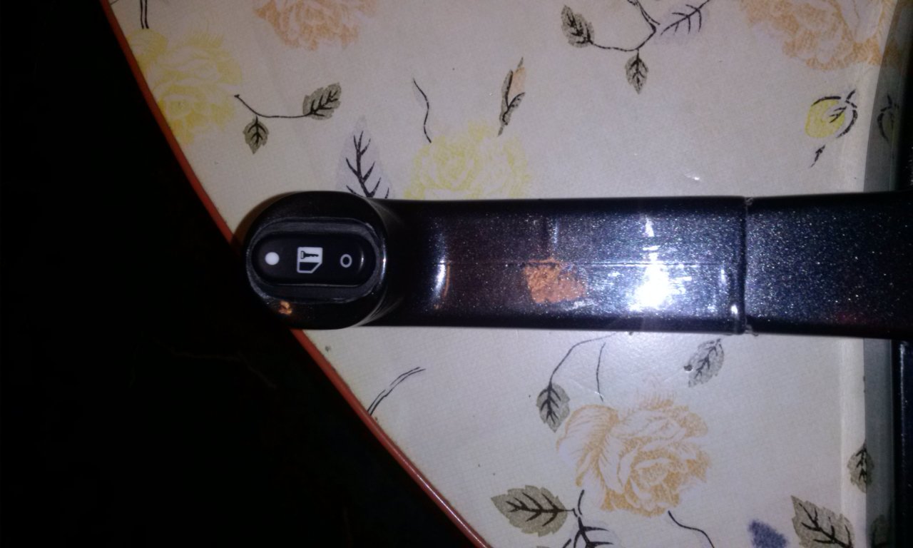

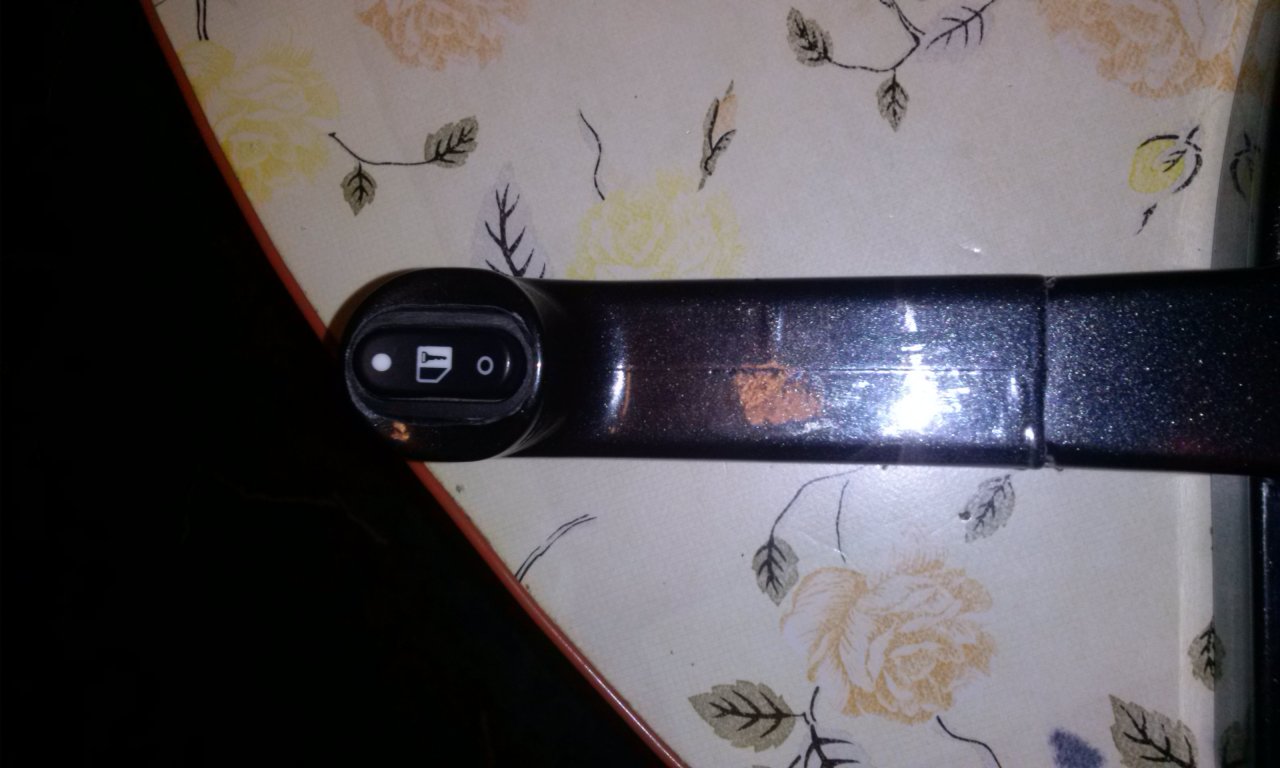

Поставил кнопку трима и переделал машинку с тянущей на толкающую.
Надо теперь ещё зумер найти и внедрить в машинку.
Надо теперь ещё зумер найти и внедрить в машинку.Посмотреть вложение 230074Посмотреть вложение 230075
есть зумер от ямахи, поменяемся на механизм который сняли с машинки?
