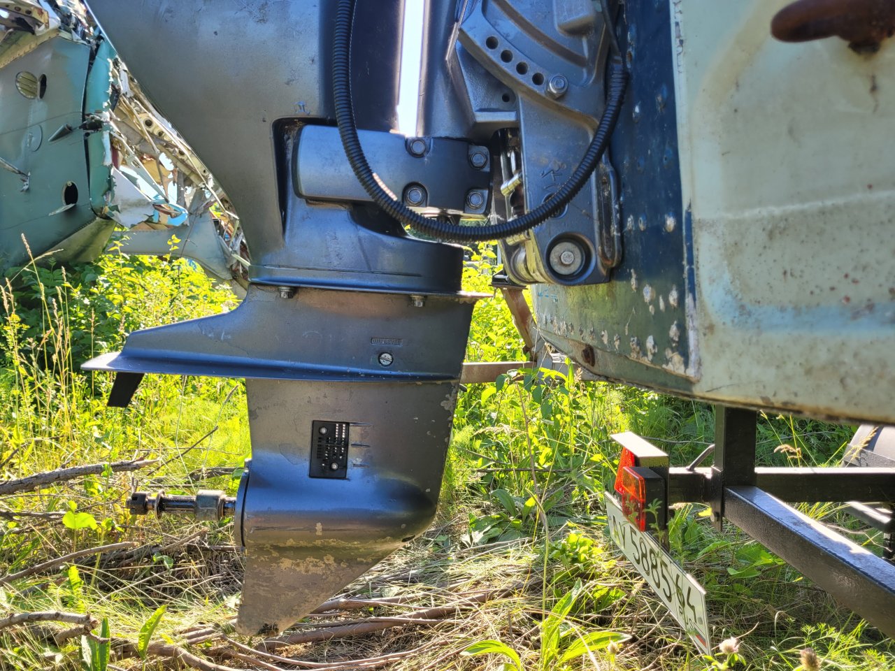

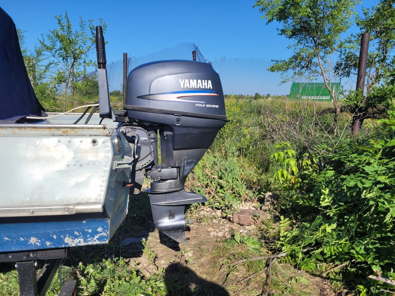

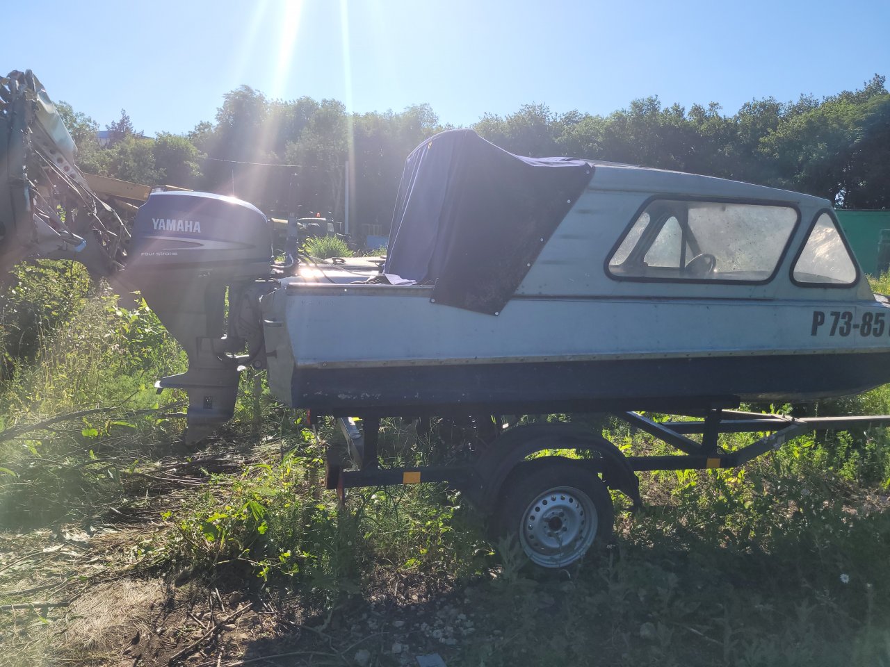

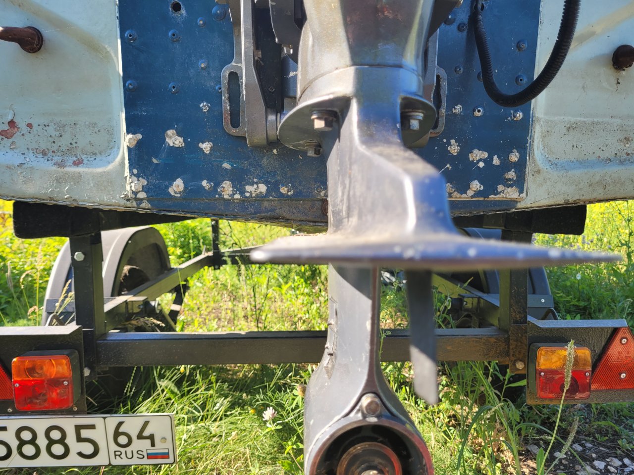

Сегодня поженил ямашу с обяшей)):)
Правда не до конца,
  1. Клин необходимо ставить
  2. Хз пока куда кочергу закрепить на моторе
  3. По тросам тоже пока непонятки
Но движусь к навигации медленно (дефицит времени и купилок) но уверенно))
Вывесил вровень с днищем.
Зимой может буду переделывать транец, на 5см выше транца мотор висит(( косоглазые не могут короткую ногу сделать нормального размера 380-400:mad:
231038
231039
231040
231041

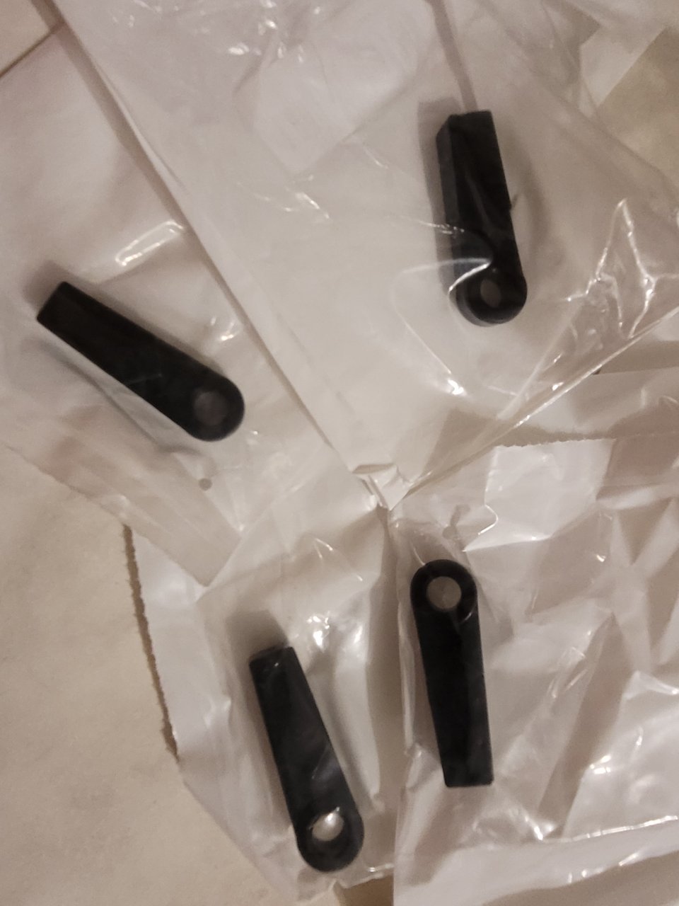

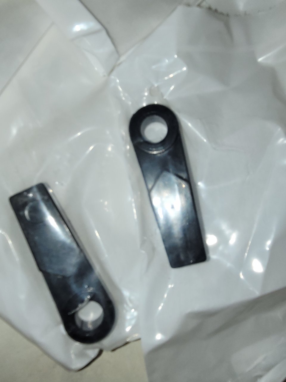

Пришли наконечники тросов с кетая.
Обошлись по 54р. за штуку, барыги еб#ные в магазах по 600р за штуку у нас продают.
А в магазине "маринер" на октябрьской улице по 800 рублей

А они из чего сделаны? Трос как крепится в них?

Пластик.
Наконечник просто накручевается на трос и гайкой фиксируется
А у троса есть какой-то наконечник с резьбой, на которую накручивается пластиковый наконечник? ( я просто еще с этим не разбирался)

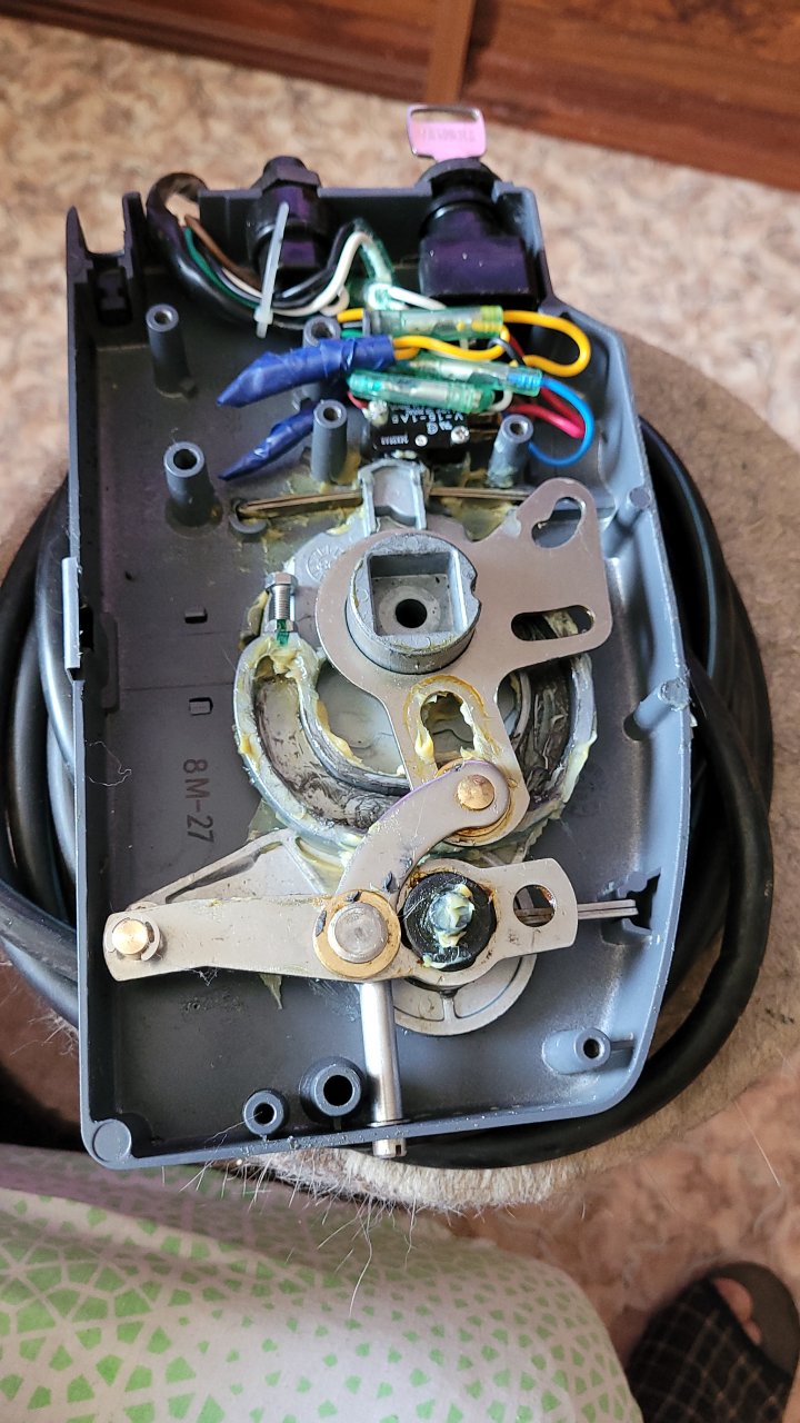

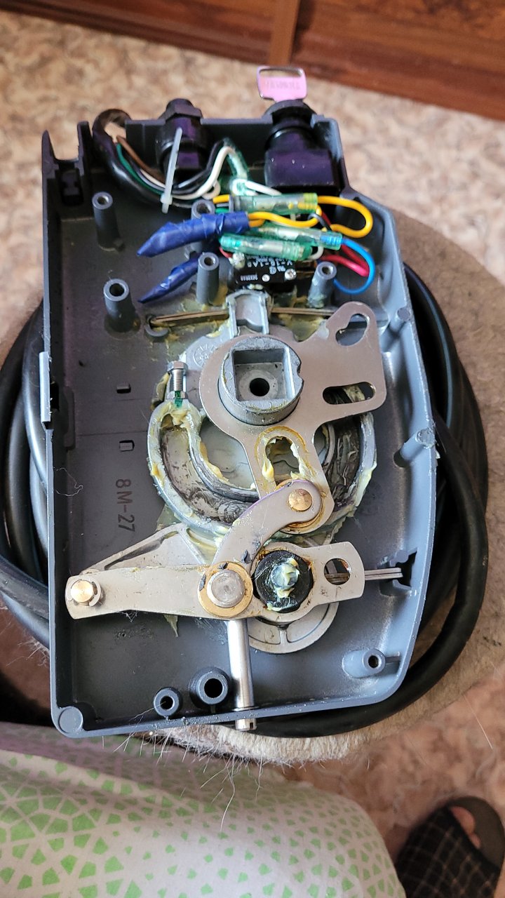

Поставил кнопку трима и переделал машинку с тянущей на толкающую.
Надо теперь ещё зумер найти и внедрить в машинку.Посмотреть вложение 230074Посмотреть вложение 230075
На Я40ХВС зуммер ставил от жигулей, пищалка на задний ход, работала норм.

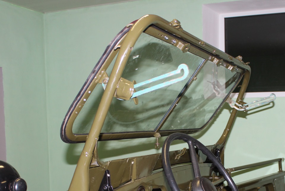

@Тугарин, прочел тему. Поздравляю с приобретением!
Касаемо "кондиционера". Имею ГАЗ-69. Летом тент снимаю напрочь, в добавок поднимаю лобовое немного, боковые рамки со стеклами тоже снимаю.
А не рассмотреть ли тебе вариант поднятия нижней части лобового стекла как у ГАЗ-69? Его можно открыть почти в горизонт.
Фото из интернета:
