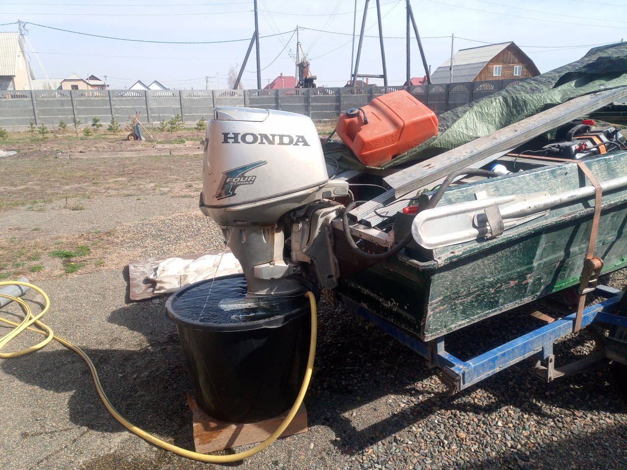

Вот, решил что пора начинать сезон. Проверил как работает мотор - все Ок! Проверил масло в редукторе - чистое, менять нет смысла. Проверил масло в картере - в-принципе тоже нормальное, но задумываюсь может все-таки поменять? В прошлом сезоне не менял...

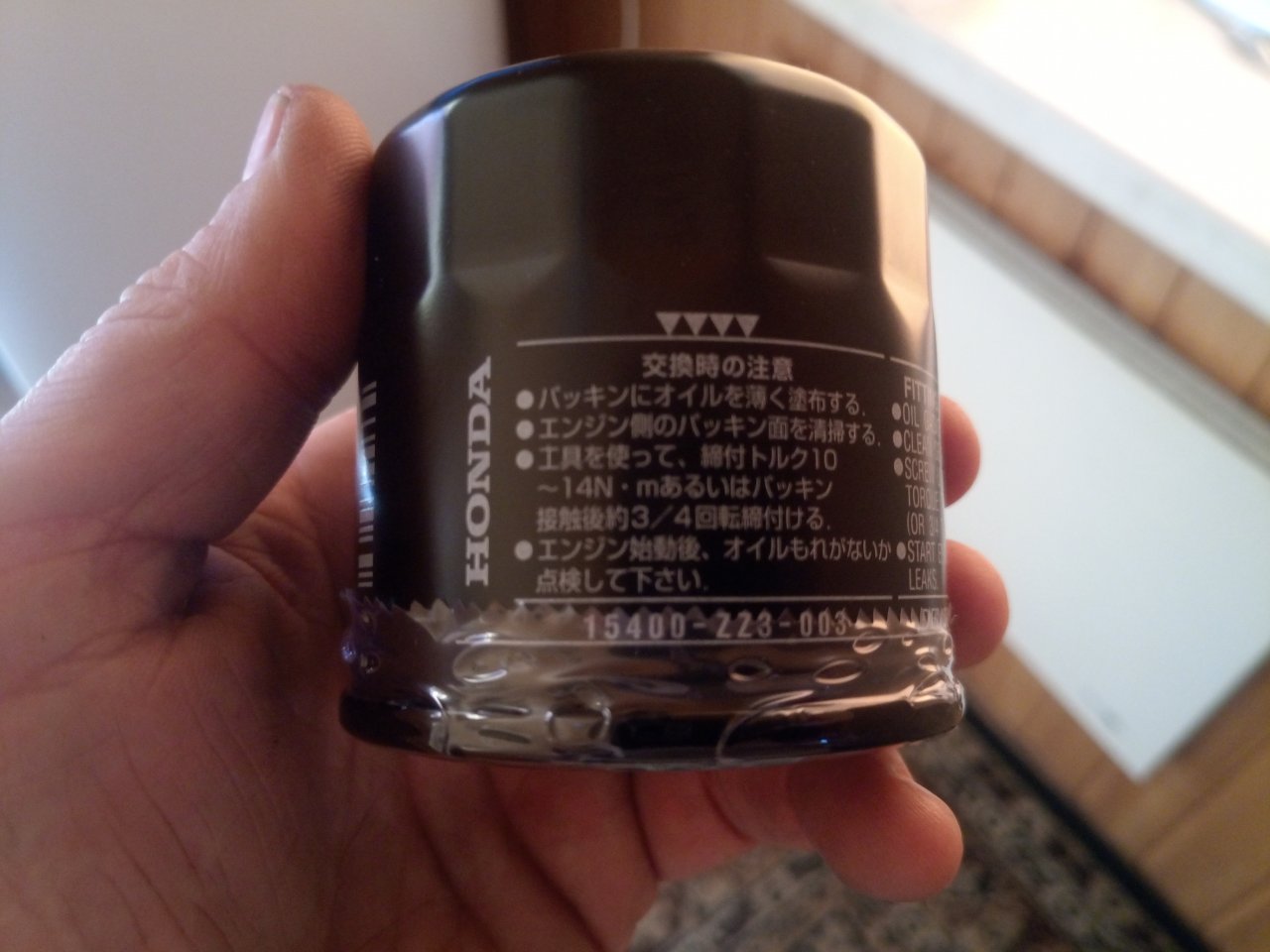

Фильтр покажи, сторону резьбы, что сча втюхивают, бля мой застрял, в японии золотая неделя выходных
Масло меняют в раене 100ч, у меня оно уже черное, мерседес, моет хорошо, темболее у тебя оригинал масло

Фильтр покажи, сторону резьбы, что сча втюхивают, бля мой застрял, в япрнии залатая неделя выходных

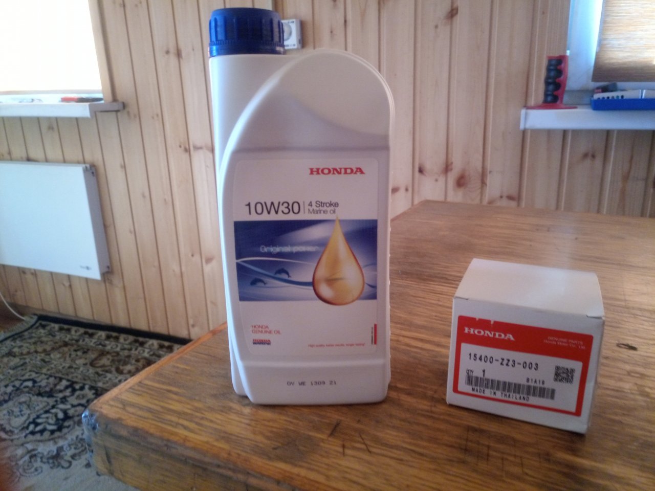

Я еще в декабре у дилера в Красноярске покупал. Заодно купил крыльчатку, но менять не вижу смысла - эта нормально качает.

Надеюсь мне такой не придет :hahaha:,да и номер у меня другой по заказу
А че с ним не так? А то ты меня немного напряг - у меня съемник фильтров обычный, зажимной, им можно корпус фильтра продрать, похоже лучше завтра в магазин съезжу, куплю головку для снятия фильтра "аккуратно", чтоб на крайняк можно было его обратно поставить...)))
Разница в выпуклости резбы, у меня черный ненакручивается, сча фото поищу
1 881
Год мотора какой?

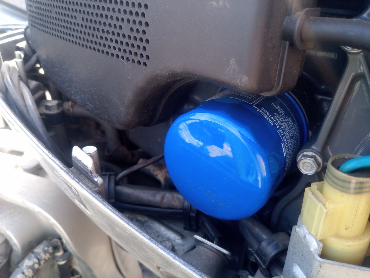

У меня такой сейчас стоит, при замене (установке) ни каких проблем не было...
