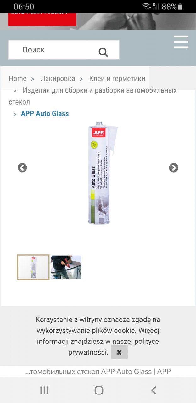

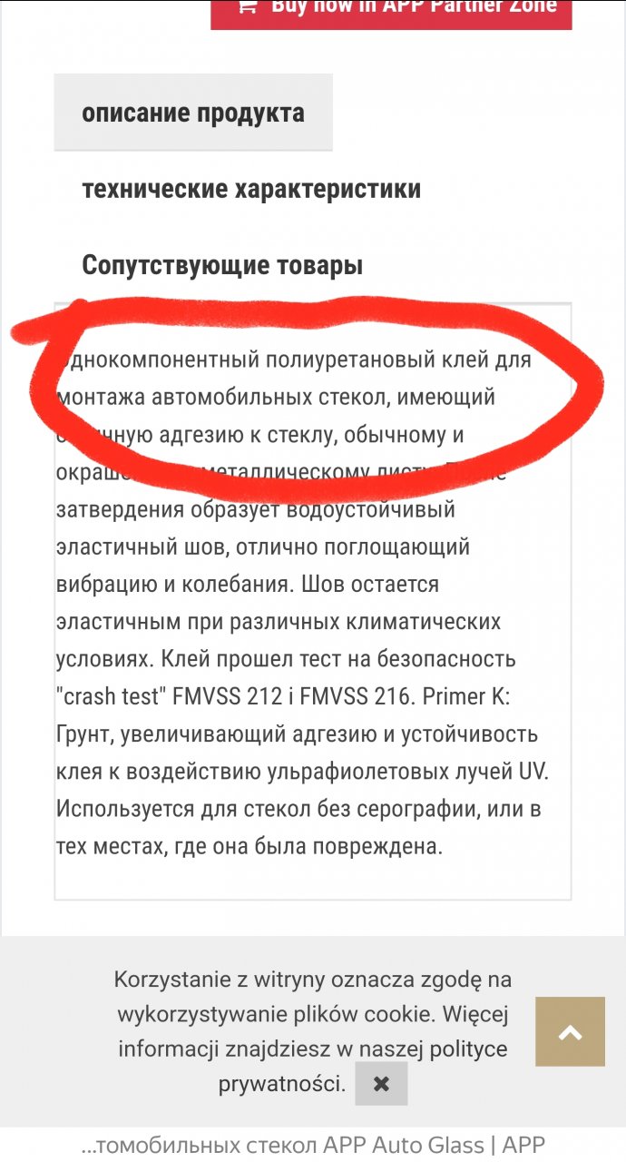

Полиуретановый герметик, которым вклеивают стёкла на авто?
Клеем вклеевают ,а не герметиком,они все PU
Есть правдо есче очень липкий ,на него обычно боковины садять те что на болтах, чтоб невырезать, но его несыскать

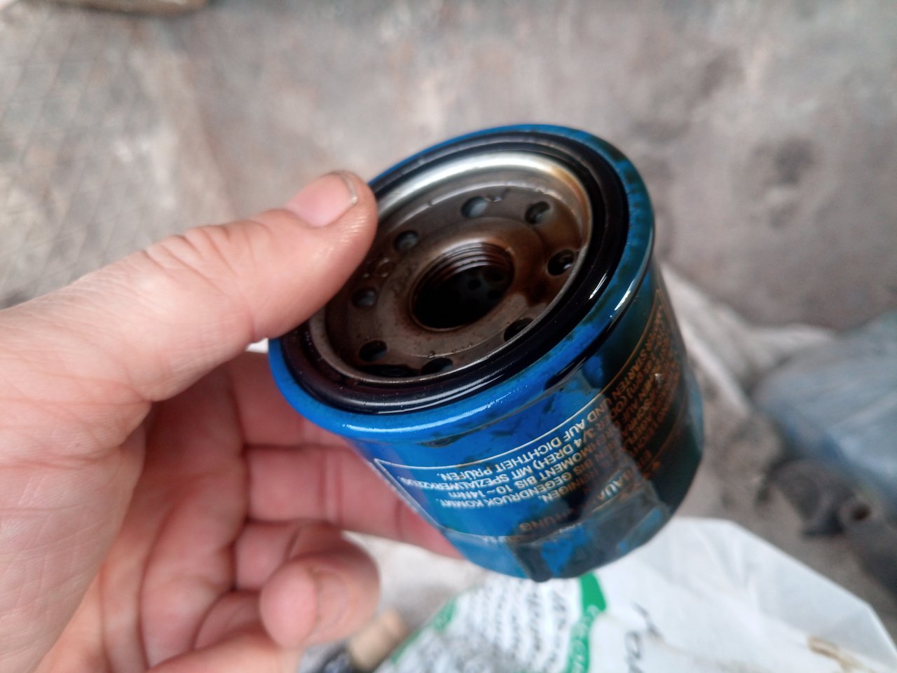

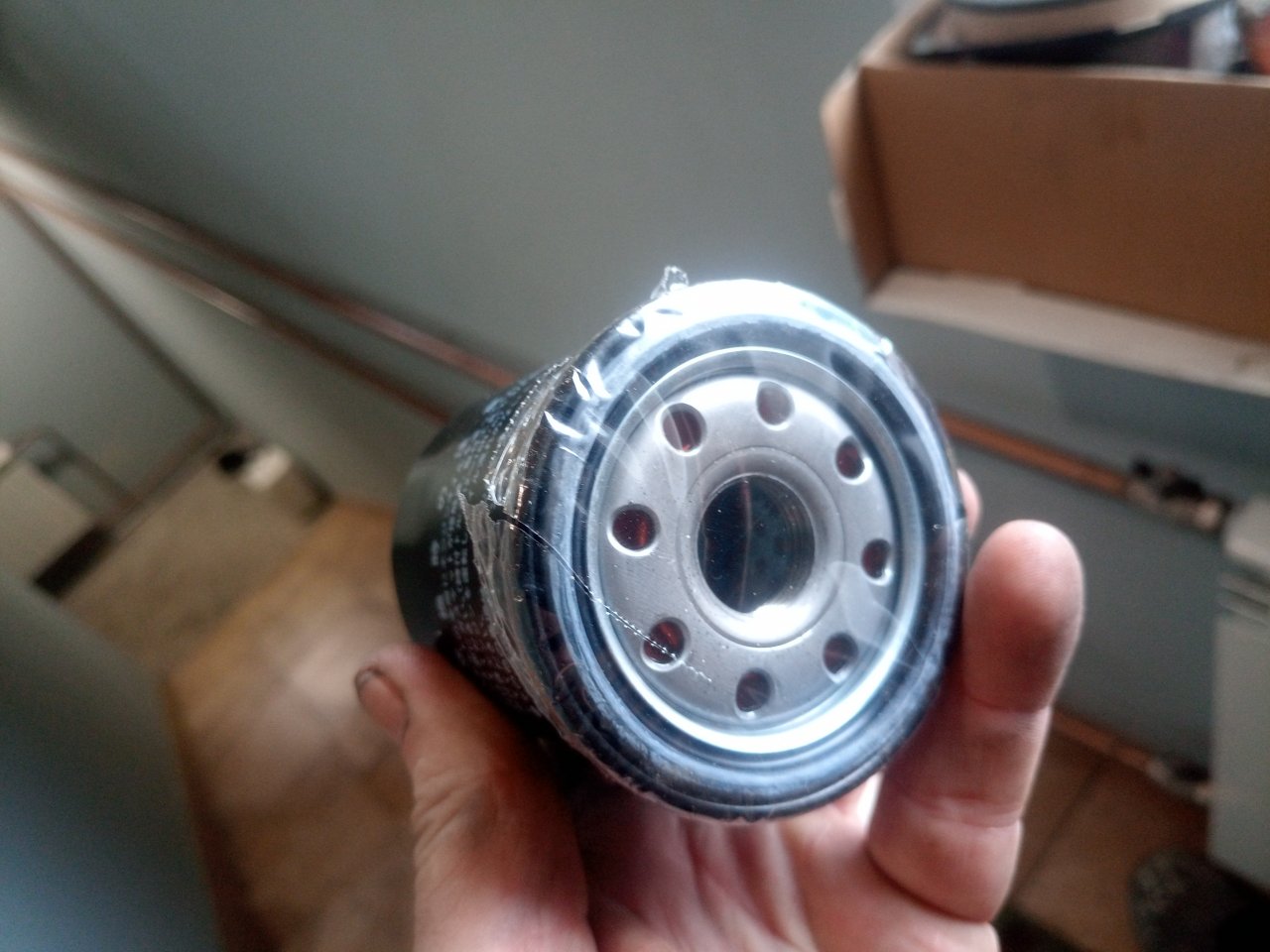

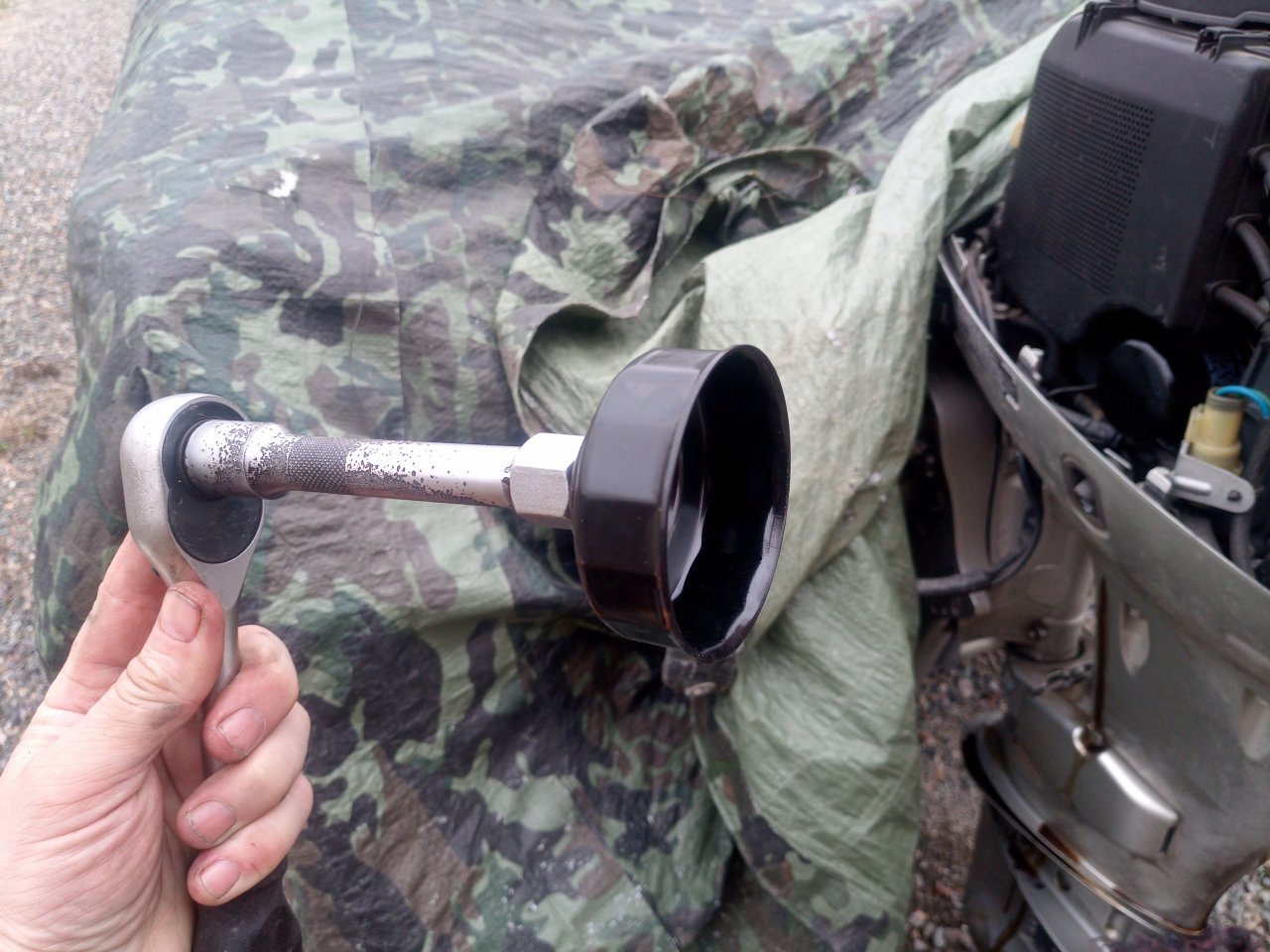

В-общем поменял масло, отдельное спасибо Тугарину, что настоятельно рекомендовал масло поменять - когда слил охренел какое оно чумазое... А дилер нехорошие человеки - я на память не знал сколько масло нужно, поэтому сказал им "Дайте мне масло на замену в ДВС и фильтр" - они мне дали фильтр и литрушку масла, хорошо сегодня, перед заменой проверил по мануалу заправочные емкости - надо 1,9л., пришлось съездить купить 2л, а родное хондовское оставил на будущее - докуплю потом еще литр...). Фильтр встал без каких-либо напрягов.:

Купил сегодня съемник вот такой:

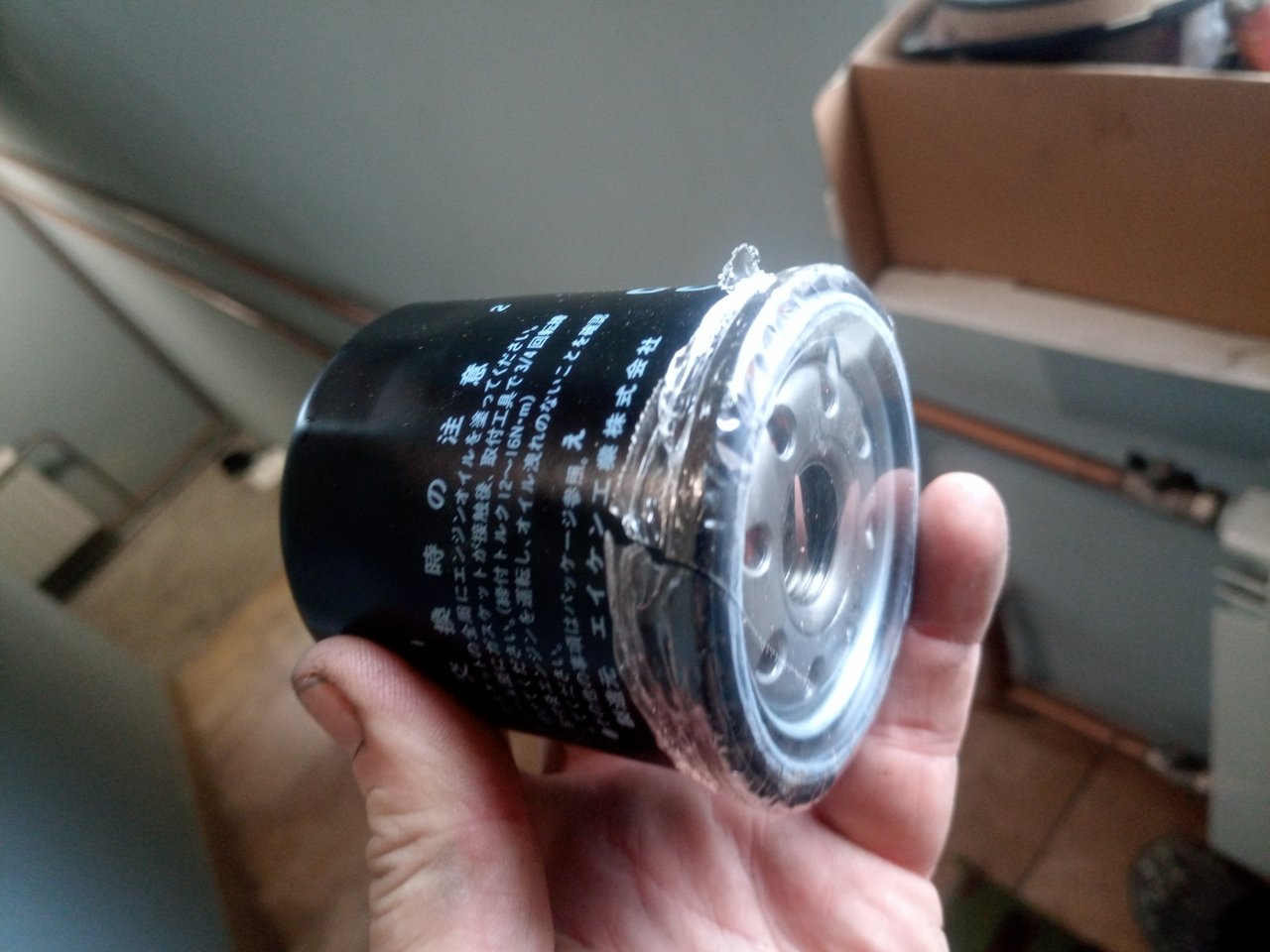

Оказалось он также подходит к масляному фильтру машины супруги (двигатель Toyota 1NZFXE 1.5L). Из любопытства сравнил фильтры - они один-в один, только тойотовский повыше примерно на 5мм. Маркировка фильтра С110:

У этого фильтра резьба другая.

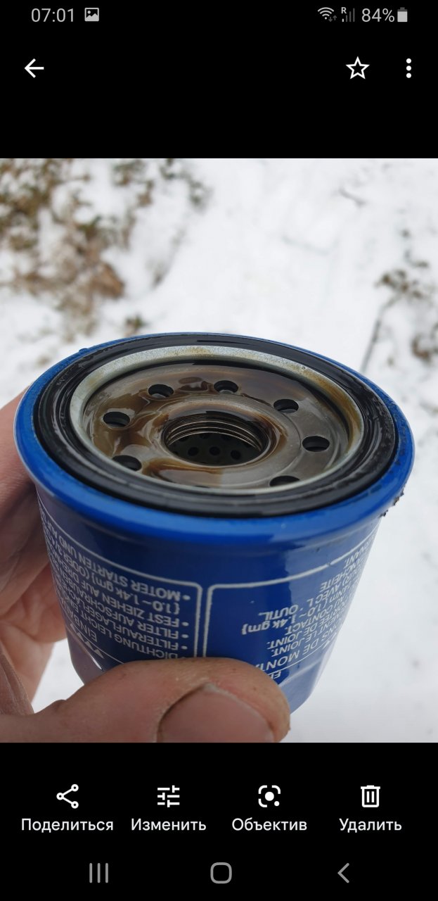

Так где фото масло что слил? И какое было, и сколько прошол на нем? Фото фильтра старого где??

Была мысль проверить, но не стал. Зато в EMEX'е забил оригинальный каталожник Honda'вского ыильтра - капец сколлько замены
Большая часть откровенный китай, ещё часть китай маде ин Германия. Ещё замены которые подходят чисто номинально, те такая же резьба и посадочный диаметр.

В-общем, масло уже вылили в бочку с отработкой - сфотать не смогу, фильтр выкинули в мусорный бак - сходил нашел, на фильтре есть остатки масла - видно что сильно чумазое...

Сколько прошел не могу сказать, примерно 700-800 км., примерно 25-30 часов
