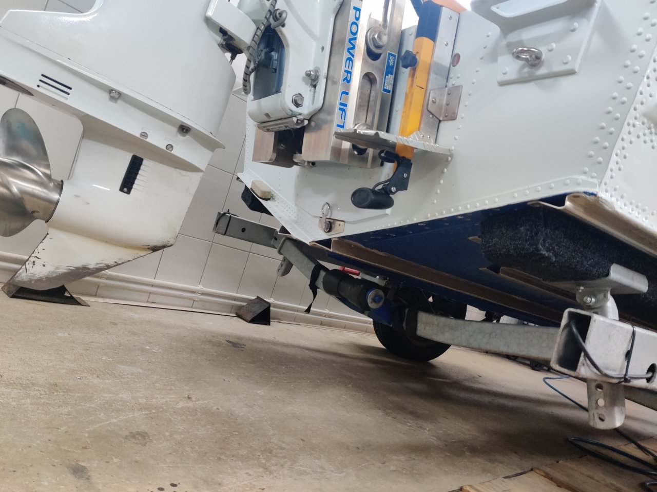

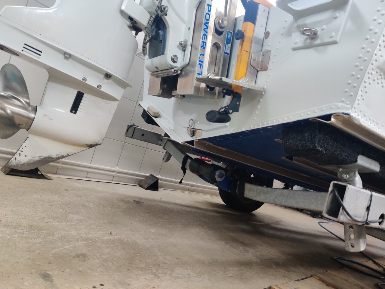

Добрый день! Товарищи, подскажите, лодка сейчас естественно на суше, готовлю потихоньку ее к сезону, имеется мотор меркури 30 2т., планирую в ближайшие выходные его подвесить на транец, дак вот вопрос - на какую высоту вешать? есть мысль что кавитационную плиту устанавливать в уровень с нижней точкой лодки. Либо нужно делать ниже на 2см? Понятное дело, вы наверное сейчас скажете что все это нужно методом экспериментов делать непосредственно на воде) но блин, наверняка уже опыт имел кто-то с данной лодкой и +- таким-же мотором, я просто хочу сразу его закрепить болтами к транцу. Какое оптимальное решение? заранее спасибо

20-30мм ниже днища делай, не ошибёшься.

Ща скажу страшное: на воде на ходу при правильном дифференте мотора плита должна быть как можно выше, т.е. ближе к поверхности, в идеале выше или идти по ней. Если есть прохваты - опускать мотор, играться с дифферентом. Ни какого значения паралленость плиты относительно днища в статике не имеет. С большой вероятностью она будет непареллельна ему в динамике.
В качестве успокоения: практически заглубление мотора на +- 5 см никакого эффекта на поведение лодки может и не оказать: только на брызги за кормой и кильватерный след, а может и изменить скорость на пару кмч. Есть множество примеров первого и второго сценариев.
Два разных винта: один может прохватывать, второй нет.
Прохваты сами почувствуете. Чем выше мотор, тем легче ему работать. Понимание приходит после десятого перевешивание мотора. Тут нужно пробовать, увы.

Саша не обратил внимание на 5 М1 значит выносной транец , ДЕЛАЙ ВЫШЕ НА 30 мм , потом если будет интересно еще на 5 - 10 мм поднимеш .
А ты прав.
Я про рецес говорил.
Да, Олег прав, с выносным делаем выше

За срезом заднего шпангоута лодки ( называется транец ) при движении происходит подъем воды в среднем 11 мм на 100 мм выноса .

Имел комплект К5м1 и мотор мерк 25 2т. АКП была на 2см ниже днища. Итог: брызги, жрал мотор больше, скорость 38-40. Советую поставить гидрофойл. Идти будет красиво, на пятке. Мотор на 3м делении дифферента.

С выносеым 2-3см выше днища, с рецессом у казанок вровень-само девке огурец... спустишь на воду, проверь. В идеале плита должна скользить по поверхносте воды.
