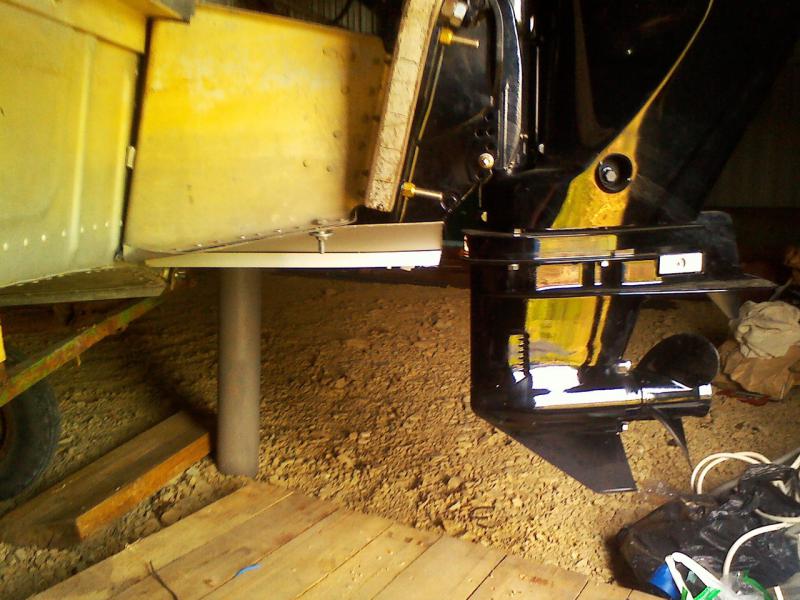

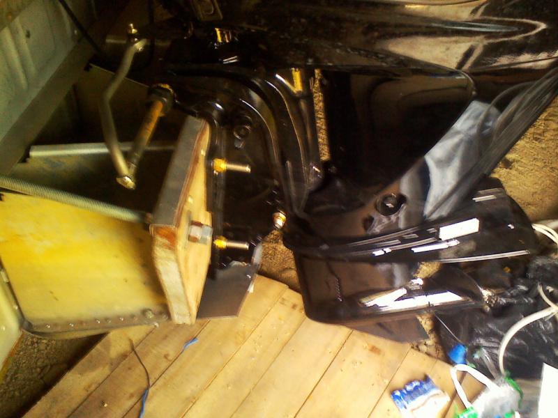

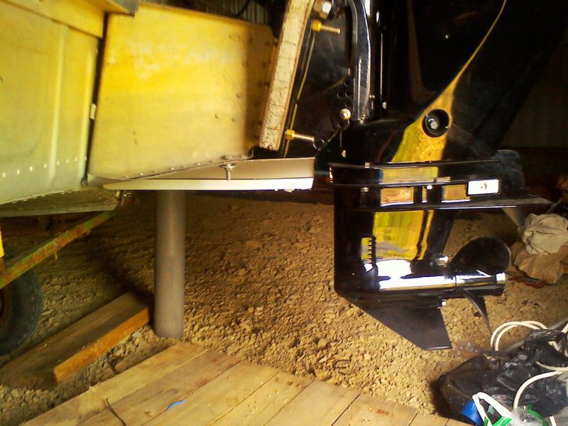

Всем привет!!!раз уж тут тема про 40 сил на п2м хочу спросить совета. Прошлый год обкатал свою 40ку все ставил сам до этого на этом проге висело 2 нептуна ,с двумя полными баками, весят примерно как 40ка .Я добавил 2 шпильки и уголок все хорошо держится меня смущает только фанера стоит ли её заменить на новую или оставить как есть???????

Если "живая" - оставь и катайся, если очень сильно смущает - смени и забудь :)

спасибо наверно еще на сезон оставлю, а по конструкции транца замечаний нет???может что то поменять ,а то прочитал эту тему и как то страшно стало, не хочется что бы транец оторвало :( на полном ходу.

Влад, так у тебя штатный транец от 5й Казанки, если ты его по заводскому прикрепил и ещё шпильки-растяжки вкорячил, то чего боятся то? :pardon:

Ну спасибо хоть знать буду что за транец ,теперь я спокоен ! :)
