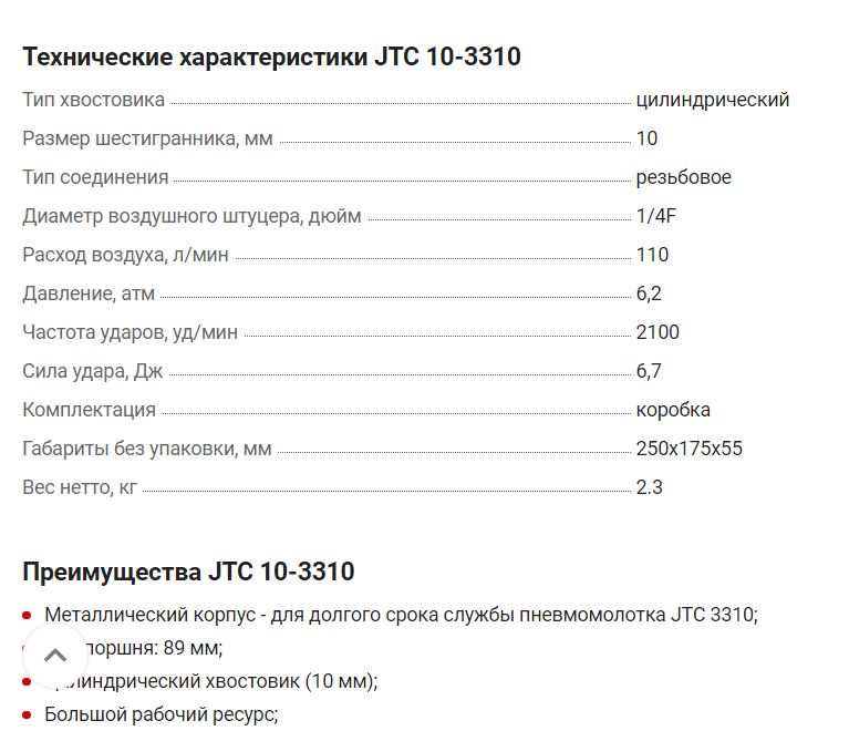

Пневмомолоток стоит заказывать? Мнения? Понимаю, что КМП наше все, но если их нет? У первого скорость 2100, почти как у КМП (чуть медленнее), у второго 4500 - как швейная машинка.

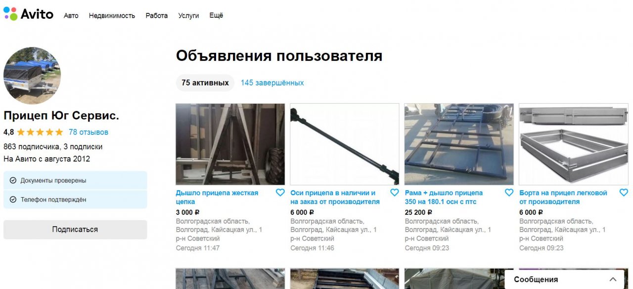

Какой длины телегу под Прогресс 2 надо? Есть у кого такая замечательная лодка? :good::)
гор цинк .прицеп лодочный . 530 см на 170 см. лебедка 8 метров . Цена 41 500руб. в Волгограде, трансформер, цена указанна без колес, с колесами + 7 тр. крашеный .
Пишут "горячий цинк", а в конце "крашеный" ?
Приветствую, какой-то "недоделанный" прицеп ! ложементы-короткие, ось кажется не в том месте, где надо! да ещё и без неё. Посмотри Мзса Д или Е. хоть их все хаят, но мой ты видел! 14 год ему, горячее цинкование, ржи нигде нет. Подшибники менял 1 раз, один загудел, лет 5 назад,хотя постоянно мокаю его в воду по самые уши. :dedok

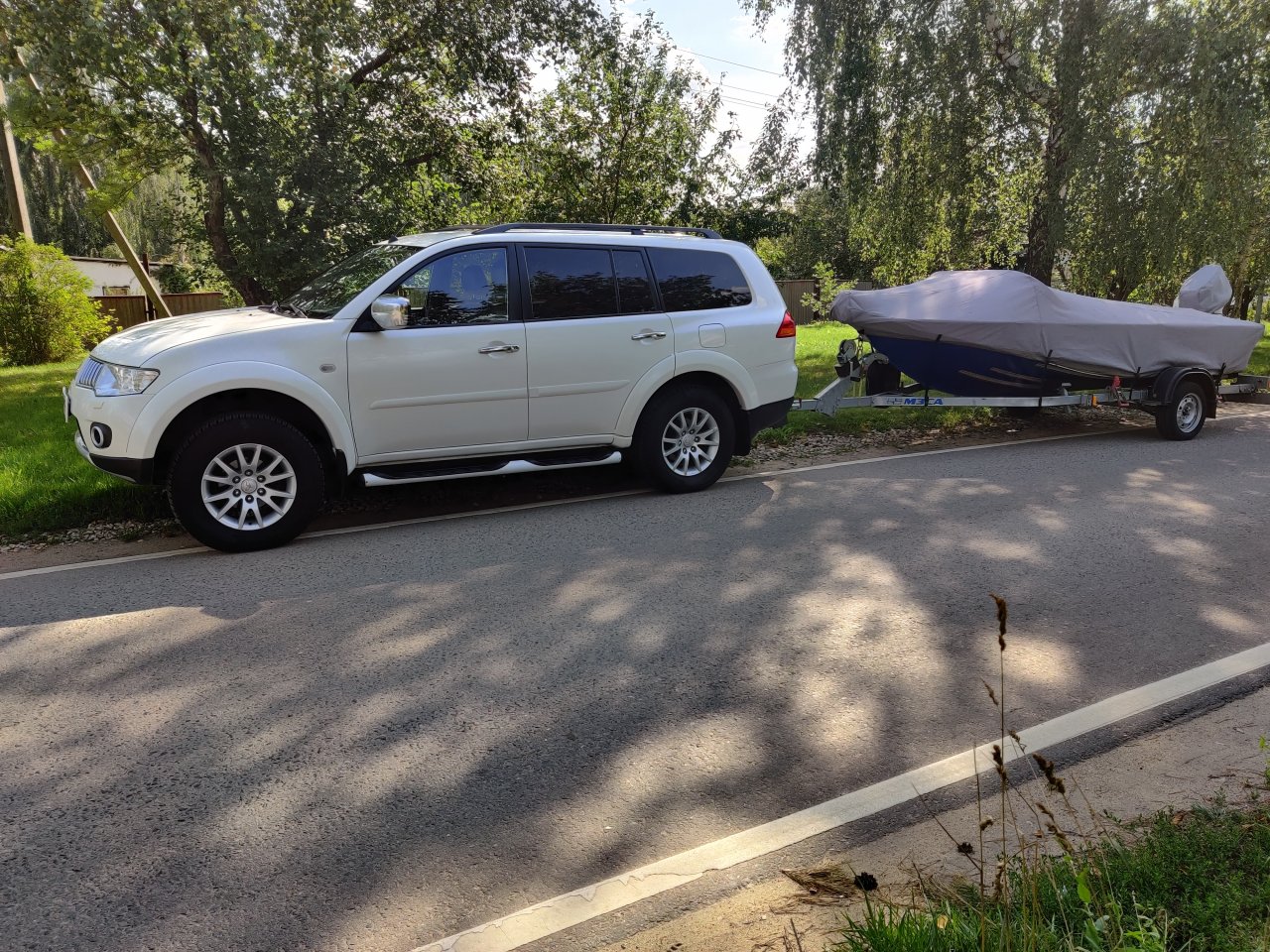

Ничего плохого про МЗСА Е сказать не могу. Мне до ближайшей нормальной воды 80 км... Ну и раз в год в Астрахань на 1250 в один конец. Очень рекомендую установить запаску и обратить внимание на вылет диска запаски. Я с ней протер подкрылок.
Резина на прицепах говно редкостное. На ней даже маркировка стоит, что на машины нельзя.
Анатолич, что тягать телегу будет? Моя Е-шка довольно тяжело идёт. Мица ее пустую чувствует, хотя обычный груженый прицеп для нее ничто.
Веста неспешно Е-шку с лодкой тянет, но с Паджерой не сравнить. Сын говорит, в Астрахань без проблем, но значительно дольше. Не забываем про спуск и подъем лодки с воды.

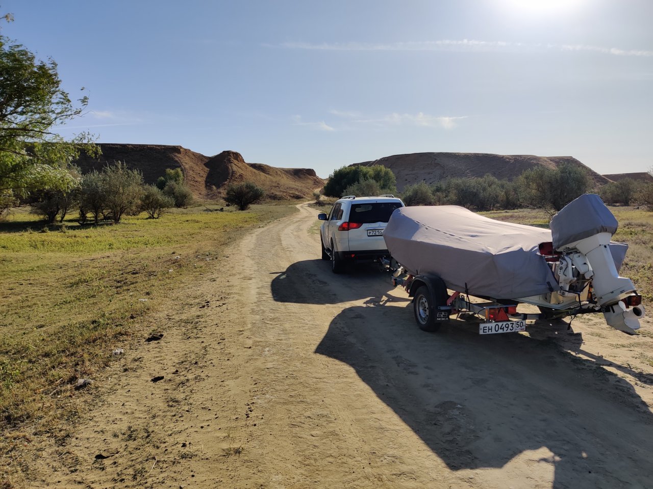

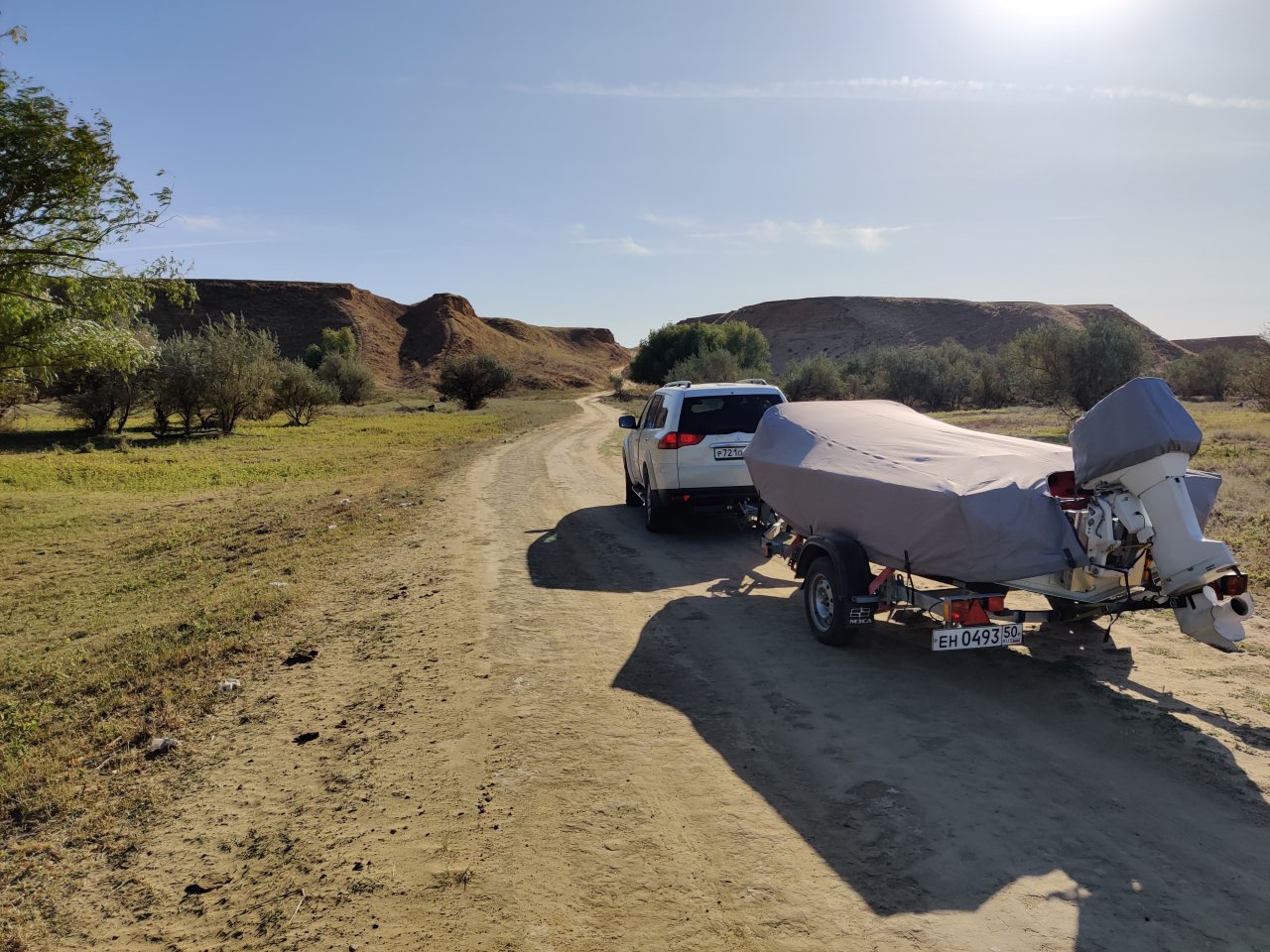

Смотрим паспортную длину лодки, заходим на сайт производителя прицепов, там указана максимально допустимая длина плавсредства.
Обращаем внимание, чтоб номер крепился у заднего габарита телеги, лучше с краю. Если он закреплён очень глубоко или телега явно коротка, или мотор его как-то перекрывает, возможны проблемы с гайцами.
У меня все по допускам, даже по ПДД не нужно обезначать выступающий за габариты мотор.
Обязатель прикинуть, влезет-ли телега в гараж, если предполагается ее там хранить.
Борис, а тебя мотор не больше метра от края телеги? По фотке кажется, что больше. Тент из какой ткани пошит?

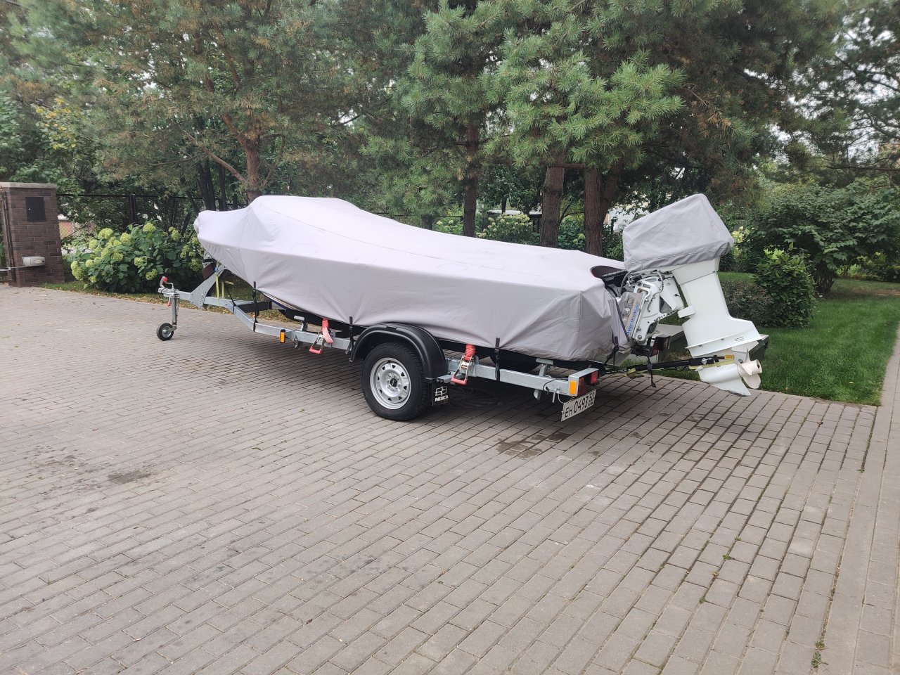

5.5 метра, с времен преобретение лодки мзса, если вовремя обслуживать, нечего негудит , работает исправно, вентеля в колесах поменял

С широкой базой, чтоб калеса были за бортами лодки, транец лежал на лажментах, носавой упор чтоб был ближе к шару фаркопа, основа имеется ввиду или нижняя часть

Телега должна подходить к лодке. Я как на Оку приезжаю, офигеваю от людей. Кто во что горазд - у единиц телеги и крепление правильные. А что творится на заправках по пути из Астрахани в Москву за 200-300 км до первопристольной: подвесы разбиты, моторы болтаются уже на каких-то соплях (это Викинг на телеге от гидроцикла), лодки отъезжают на 10 см от упорного ролика, у некоторых (не будем говорить у кого) лямки рваные. Потом начинают на форумах спрашивать, почему у меня корпус лопнул....
Вот у Андрея телега правильно под Прог заточена, хоть он та еще Редиска :yahoo: и настоящий бульбаш.
Это что за самопал? С сворными швами поперечки

Тот, что я показал - 530 - мало получается?
Дело не в длине прицепа, а в том, какой длины (веса, формы и материала) лодку на него можно ставить. Мне этот прицеп не понравился: сечение трубы квадрат, а не прямоугольник; перемычки сварные из трех кусков и приварены к раме. Прицеп сильно вибрирует на ходу, и чем он длиннее, нем сильнее. На том же МЗСА серьги, гнутый прямоугольный профиль и почти нет сварки. Лодку-то далеко возить? Астраханские по селам на примитивных самопалах из круглой трубы с участка до воды лодки годами таскают.
