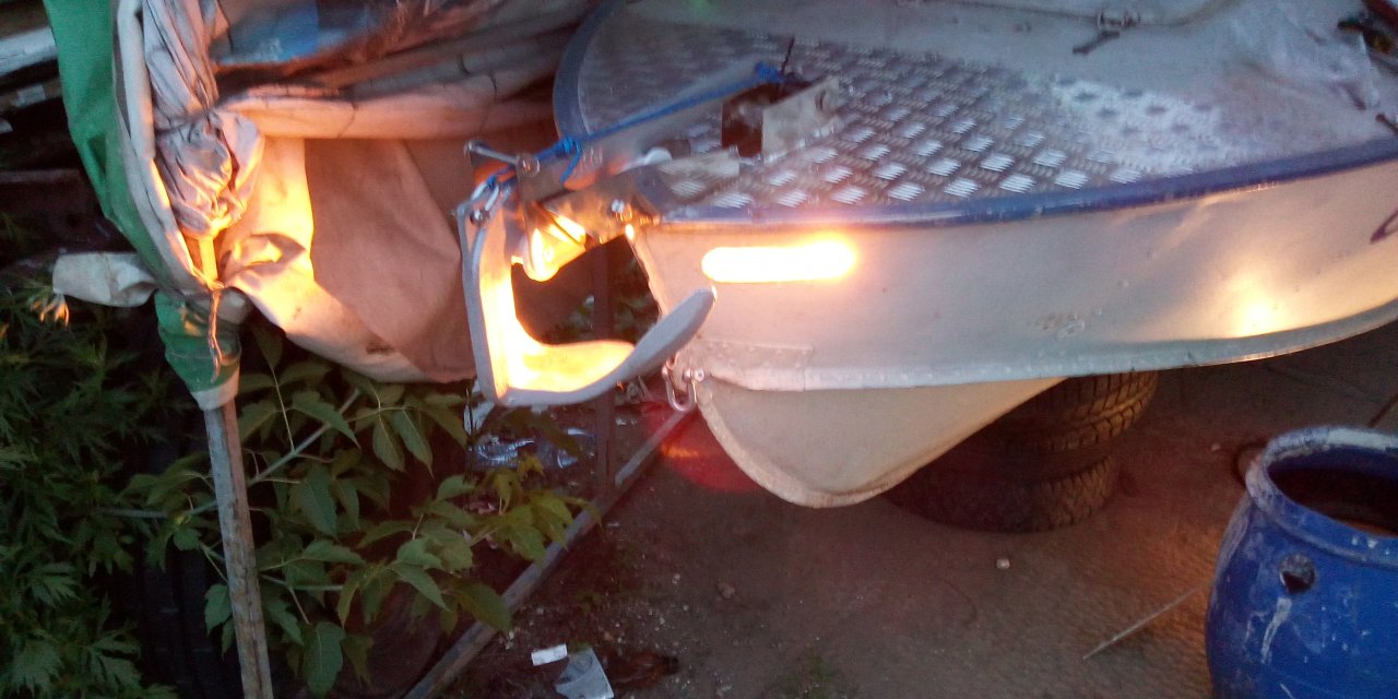

В гараже у меня осталась такая фара искатель с креплением.
Саш, а можешь при случае щелкнуть, как крепление выглядело? Думаю что-то похожее себе на прогресс заколхозить, ручной прожектор не всегда удобен оказался...
Лёшь, сфоткать смогу, но не раньше марта, гараж под снегом.
Но от него толку считай нет, засветка огромная от палубы.
Если есть нужда, делай быстросъёмное крепление на носовой утке и ставь обычную туманку от восьмёрки, там отличный ШИРОКИЙ луч. Стекло жёлтое бери.

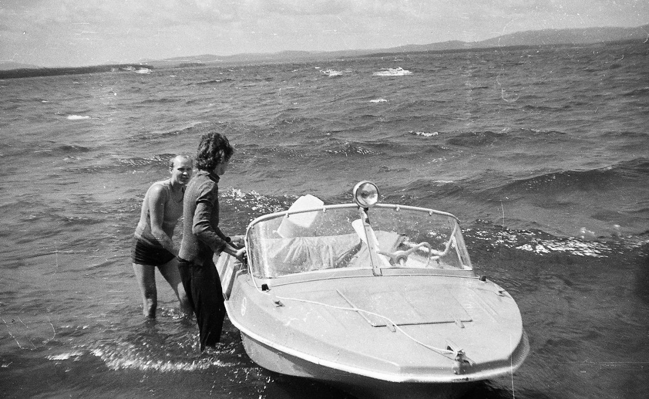

Первую свою лодку "Обь М" купил в 1982 году. Поставил на нее фару-искатель. Помню, единственный случай, когда она реально помогла.
У нас по озеру плавают своеобразные острова (у нас их называют - лабозы), размеры их встречал от 15 до 100 м. Ветром отрывает от берегов и болтаются они, пока не прибьет к берегу, где они могут прирасти и простоять бог знает, сколько лет.
Решил я с базы отдыха ночью смотаться в свой лодочный гараж (был у меня в те времена такой). Отошел от берега метров 500, и что-то почудилось впереди (ночь была темная, небо в облаках). Включаю фару-искатель, и вижу, что прямо по курсу плавучий остров с камышами и мелкими березками. Еле успел отвернуть!
Вообще, считаю, что ночью лучше сидеть на берегу. Но, если прижмет, то фара может оказать добрую услугу. Кстати, светит фара-искатель узким лучём очень далеко. На нынешнюю "Казанку" фару стваить не стал, хотя лежат две шт. новых.

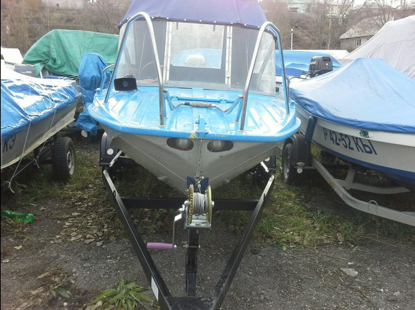

Самое, на мой взгляд, правильное расположение фар, если всё же хочется их поставить.
Вообще, считаю, что ночью лучше сидеть на берегу. Но, если прижмет, то фара может оказать добрую услугу. Кстати, светит фара-искатель узким лучём очень далеко. На нынешнюю "Казанку" фару стваить не стал, хотя лежат две шт. новых.Посмотреть вложение 222096
