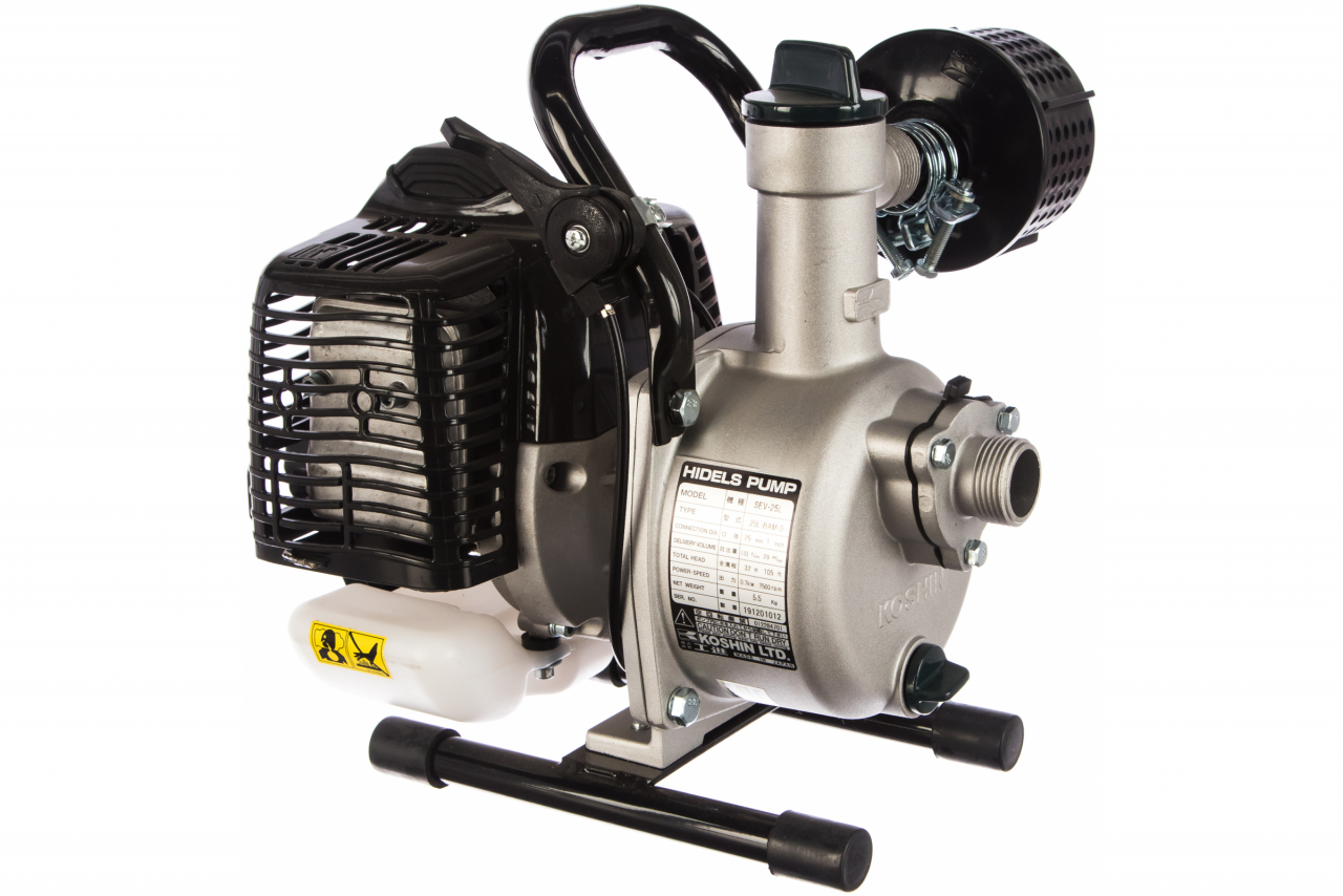

Помпа Ветерка качает 15 литров в минуту 600 оборотов. То есть, больше тонны в час на полных оборотах.
Китайские 5 ти ватные помпы, с расходом 240 литров в открытый патрубок, с такой задачей не справятся.
Тут надо серьёзней подходить к вопросу.
Вспомогательный агрегат.
216836
Как ВСУ на АН-12.
