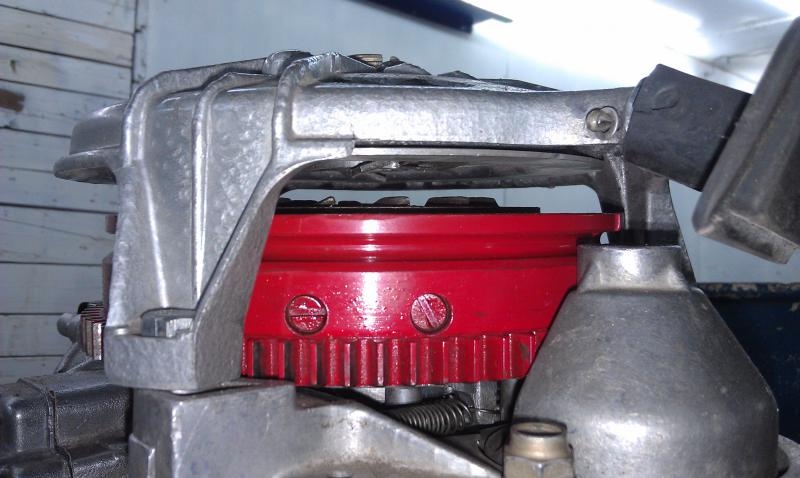

Слав, ИМХО лучше просто взять от ТАЗ10 с "колоколом"(привалочной частью) как на моём фото в теме, и чуть доработав пользовать :yes: ;)
з.ы.Я его на барахолке за 1тыр. как раз и покупал :D

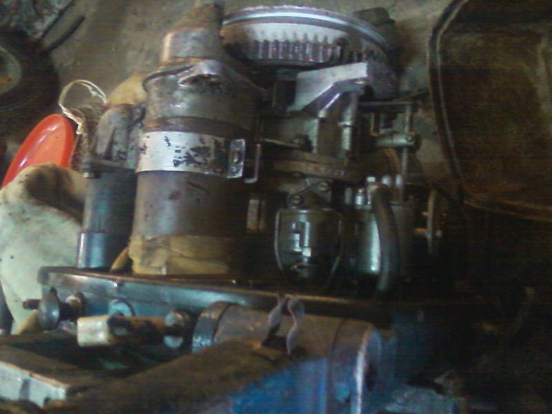

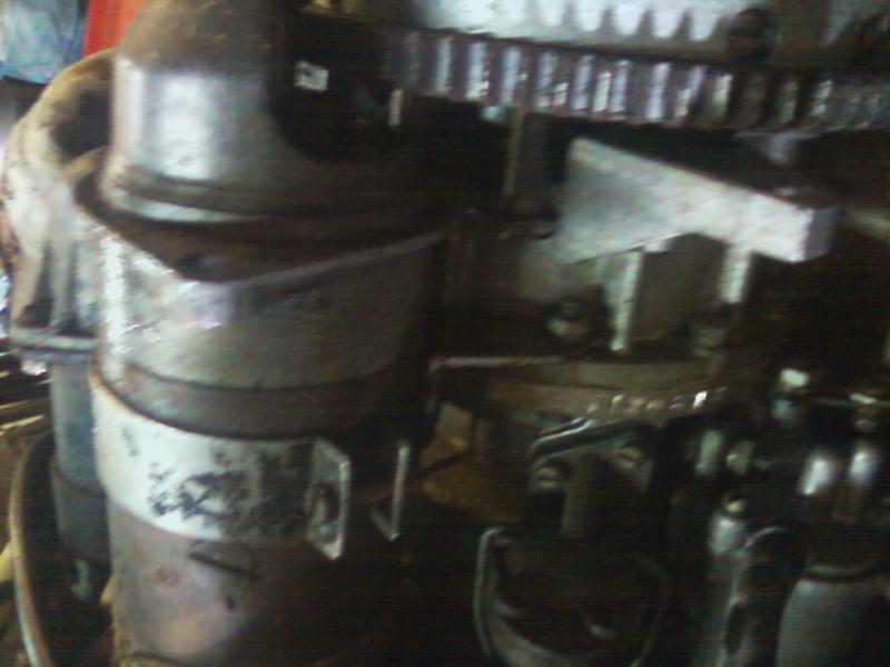

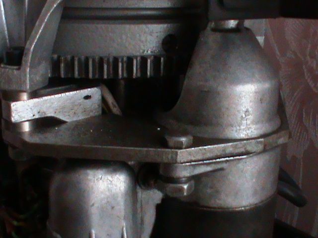

Самодельное крепление стартера и такое бывает. С ушами стартера не завязанное.

Поставил давным-давно самодельный кронштейн.

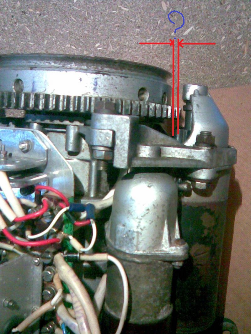

Вот ведь засада :evil: у меня две черепахи и обе с одинаковой длиной лап! А кто скажет, на каком максимальном расстоянии можно устанавливать черепаху от маховика? Я примерял , если без стачивания лапок получается давольно приличное расстояние :?

Пилот, привет. Колпак одевается, и вроде ничего не задевает, но меня смущает зазор между маховиком и черепашкой там примерно 1,5 см . Язычки черепахи цепляют маховик, но такое впечатление, что они могут согнутся :?

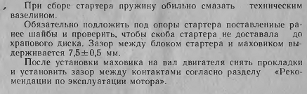

Из инструкции к Вихрю.

Я ставлю 3 шайбы высотой 3мм по одной под каждую лапу корпуса стартера. Сам подбирал размер. Точно не помню, какие ставил завод, но думаю выше, потому что собачки раньше гнулись (угол между собачкой и храповиком был сильно велик. А если угол мал, то собачка не войдет в нужное зацепление с храповиком). Возьми набор шайб толщиной 1мм и проэкспериментируй сам.

Натяни шнуром, чтобы собачки вошли в зацепление с храповиком. Какой получится угол между собачкой и плоскостью храповика? Если в пределах 45 градусов, то терпимо, но желательно меньше.
154
да большой зазор. почему про колпак спросил, удивляюсь как ты его одел...
на глаз, раза в 2 как минимум меньше надо.

Всё понятно , завод рекомендует зазор 7,5+/- 0,5 мм (см. выдержку из инструкции выше). Так что надо пилить лапы до нужной высоты или искать заводской корпус стартёра с короткими лапами (для моторов с электрозапуском).

Согласен полностью. Действительно, на глаз зазор очень большой. По-видимому маховик "осел" вниз на конусе (это тоже наблюдается по маленькому зазору между маховиком и лапами картера) из-за того, что его ступица растянулась, а это чревато последствиями, потому что нарушена балансировка. Владельцу необходимо ее проверить. И поднять маховик при помощи допольнительной вставки-прокладки между конусами.

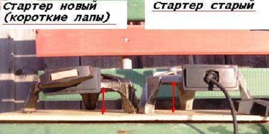

Лапы у ручного стартера, который ставится вместе с электрическим, разной длинны, передние короткие, а задняя длинная

Ручные стартеры для Вихрей выпускаются 2-х типов: с одинаковой длиной всех лап или с задней длинной. Я сам узнал об этом здесь на форуме. Фото выставляли здесь на форуме. Этот кронштейн для стартера с одинаковыми лапами.
