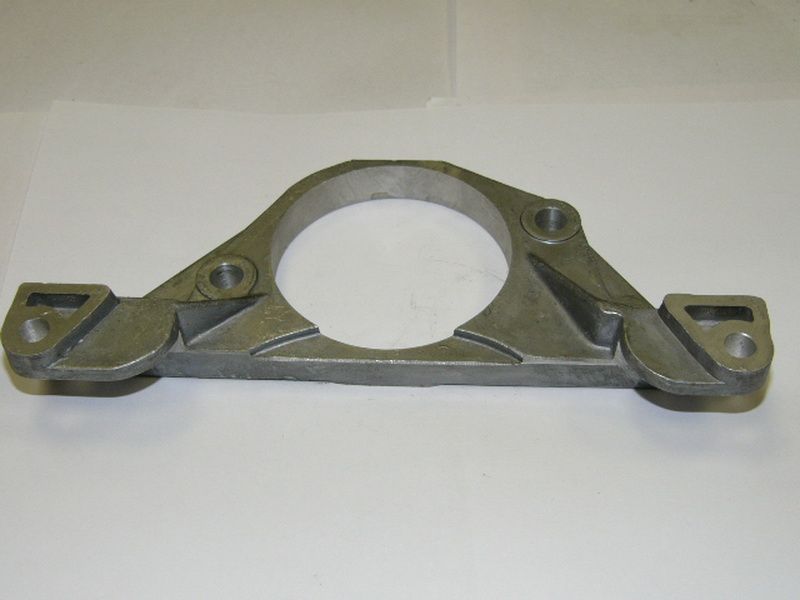

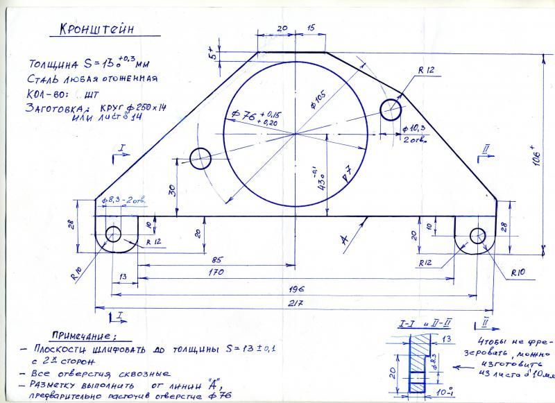

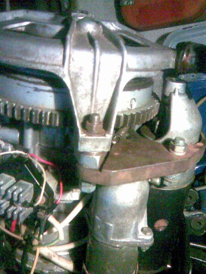

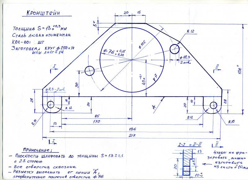

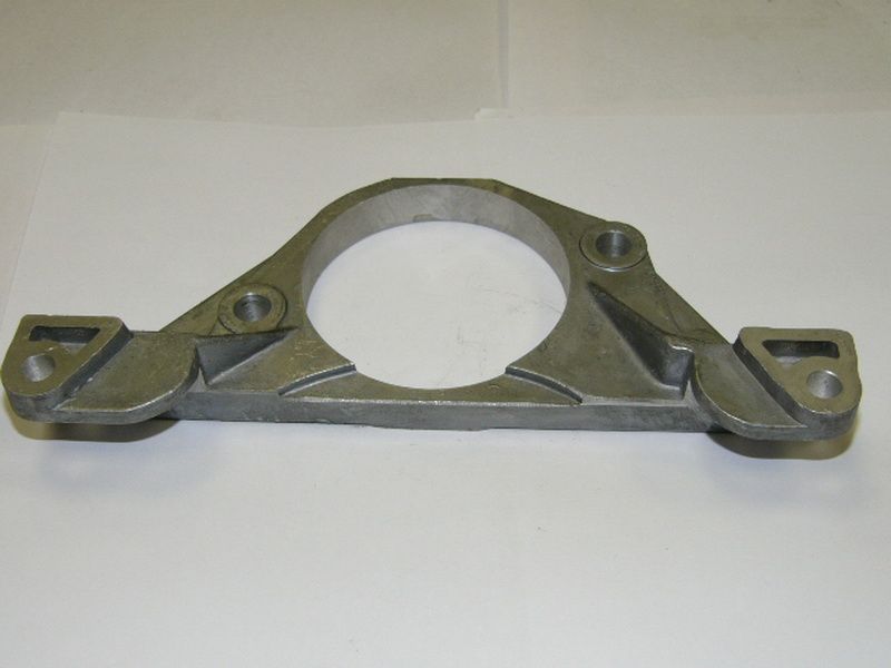

Просмотрел весь форум по ПЛМ Вихрь, но так и не нашел где и кто спрашивал чертеж кронштейна. Поэтому выделяю в отдельную тему. Кронштейн ставится под приливы (консоли) картера для монтажа ручного стартера без всякой переделки, а сверху обычный ручной стартер. Такие кронштейны я встречал много раз в том числе и на форумах. Чертеж разработал много лет назад и изготовил, так как в дальних поездках может пригодится и ручной для аварийного запуска. Все-таки лучше, чем наматывать на маховик щнур для запуска двигателя при отказе электростартера.

Вот это супер ,я в своё время делал из подручных средств,но надёжностью это не блестало,сезон максимум.

Я просто передние лапы у корпуса ручного стартера стачивал и ни каких проблем!

Вот и у нас тоже стачивают, а потом сваривают, после того как лапы отламываются. Там запаса прочности нет.

Я многим давал чертеж. Один сделал с нержавейки. Вечный. А у меня из стали ст.5, ржавеет и очень даже хорошо: я его никогда не красил. Если ошибешься немного в сверлении отверстий, тогда придется немного напильником поработать в отверстиях для установки крепежнных болтов (рассверливать на больший диаметр нежелательно), иначе не сможешь отрегулировать зазор в зубчатом зацеплении. Для легкого входа бендикса в зацепление с зубьями маховика необходимо сделать "заходы" на зубьях, небольшие по типу как на бендиксе. Вообще, это один из недостатков завода-изготовителя.

ДОБРОТНЫЙ КРОНШТЕЙН...
Сколько весит?

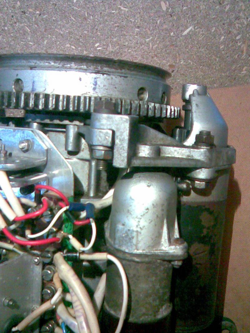

А хрен его знает. Много весит, насверли лишних отверстий (он стальной, запас прочности большой). Мало весит, тогда .... в общем сам знаешь, что делать. Думаю его можно было бы сделать и из стали толщиной 8мм, но уж слишком мало тела корпуса стартера в отверстии кронштейна, хотя стартер держится за счет "крыльев", которые прижимаются болтами к кронштейну, а в отверстии с зазором. Решать Вам. Мой по чертежу. Кстати, возвратная пружина магдино почти лежит на кронштейне: видно на фото. Если будет тоньше, тогда пружина будет в воздухе, по науке.

Да, лучше наверно из алюминия. Про пружину тоже. На заводском на этом месте высвобождение но немного неправильное.
  • 33,5 КБ Просмотры: 3 949
Отличный кронштейн при возможности пользования фрезерного станка...
Изготавливали самоделку товарищу(оч давно) но посредством сварки более тонких заготовок(продал он его вместе с мотором), а сейчас при стоимости этого кронштейна 250-300р/шт. уверен быстрее и проще приобрести, ИМХО даже пересыл помехой не будет маленькая вещь и лёгкая - копейки :yes:

Это кронштейн заводского исполнения, которым комплектуется ПЛМ Вихрь-30 и который ставится сверху на приливы картера, вместо ручного стартера. И его снизу не поставишь, даже если очень захочешь. То есть одно из двух: или ручной стартер или электро.

Ты стачивал половину не только передних лап, но и половину толщины лап заводского кронштейна (иначе не поставишь с полным зубчатым зацеплением по высоте). То есть портил сразу две детали: картер и кронштейн, преднамеренно ослабляя их прочность.

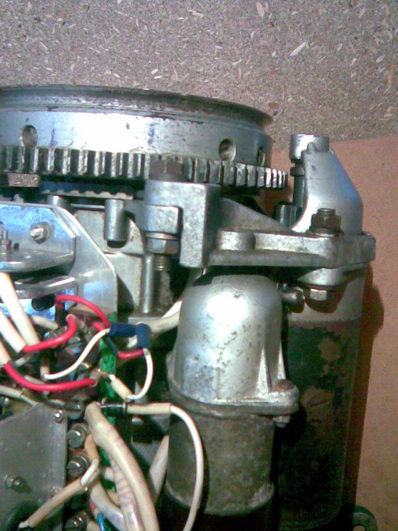

Не понял о чем Вы, у меня такой кронштейн стоит же 13 лет в паре с ручным стартером.... НЕ ПЕРЕДЕЛАНЫЙ
Наоборот если его убираешь-нужно ставить под лапы цилиндрические втулки чтоб ручной стартер в маховик не уперся..

Всё верно ,есть 2 вида ручных стартеров.
Жаль я раньше не встречал чертежа,и в магазине заводских не было.Но сейчас уже года 2 как свободно лежат,и стоят 300.р.

Теперь я не понял. Заводской ручной ставится сверху на карьер. Толщина (высота) его лапы 11мм. А если еще сверху на лапу кронштейна поставить ручной... Если не трудно сделай фото в сборе.

А как же с отверстием в капоте для ручного стартера. Раз поднял ручной стартер, то надо поднимать на столько же и отверстие в капоте, куда входит резиновое уплотнение стартер -капот. Я же предложил Вашему вниманию кронштейн, когда ничего изменять в заводскую конструкцию мотора не надо. И еще, если смотреть на твой кронштейн общая высота его меньше моего. Сравни на фото твоем и моем. Общая высота моего 35мм. Может быть в этом и все дело.

Для моторов с электро стартерами, есть специальный ручной,передние лапки которого имеют меньшую высоту.

Спасибо. Вот теперь все стало на свои места! P.S. На фото видно, что все лапы такого ручного стартера имеют одинаковую высоту (или длину). Значит мой кронштейн нужно применять только для установки электростартера вместе с ручным "разнолаповым".

Вихри с "универсальным" (так было написано на этикетке) запуском когда-то продавались в магазине.

Это наверное стартеры с круглой ручкой от старых круглых колпаков имеют длинные лапы....
с Квадратными колпаками и поддонами идут сейчас все коротколапые, потому, что в наборе есть втулки цилиндрические, чтобы стартер можно было убрать..
Скорее нет, чем да.. на моём стаааром В-25 середины 70х "черепашка" была с короткими лапами и дед делал под них толстые нерж. шайбы 3шт. :yes: ... (всегда боялся их потерять при демонтаже :D )

У меня два Вихря-30 (плюс один переделан в В-45) и все с длиннолаповыми ручными стартерами. Поэтому и не знал, что есть такие, а на другие не обращал внимание. Век живи, век учись!
