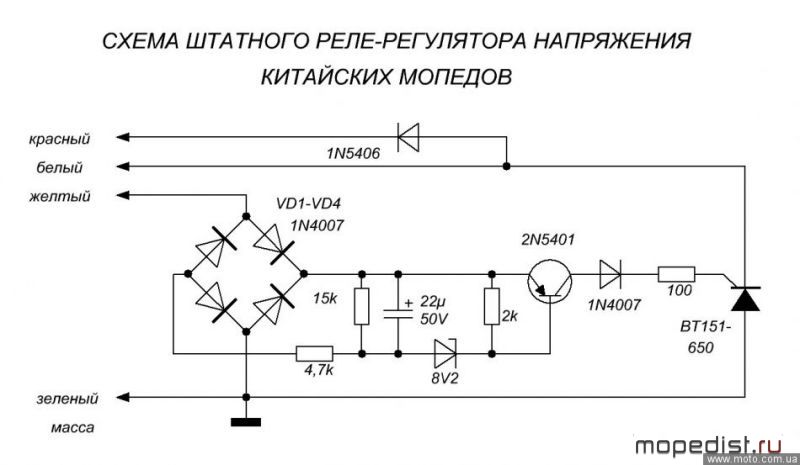

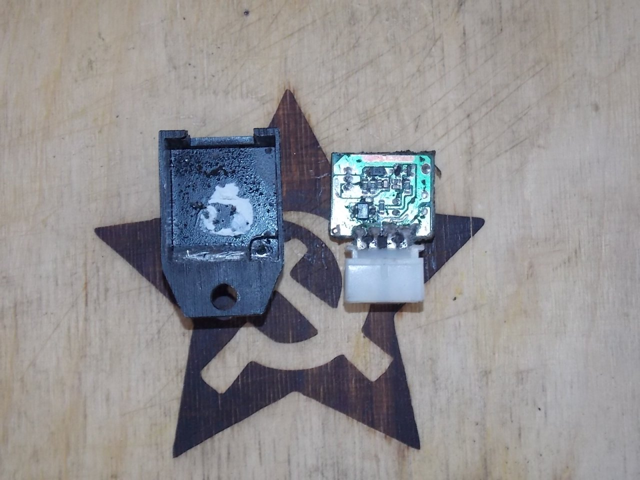

И, если на аккуме 17в, то до него уже ничего нет, как я понимаю?
Бывает так, что пробивает в регуляторе, схему самого стабилизатора. В этом случае, напряжение генератора без всякого ограничения, идет на заряд через выпрямитель. У нас ведь именно такая схема, стабилизатор-выпрямитель.
Соответственно напряжение заваливает за 17 вольт.
И это совсем не редкость, особенно на Китайских мопедах. А аналогичные схемы применяются и на ПЛМ.
Например вот такой, китайский регулятор выдает чудеса в 17 вольт.
215482215483
Есть и ещё несколько примеров, но не помню где схемы и фото лежат.
Что касается ПЛМ, надо смотреть по корпусу и мануалу, что там установлено, выпрямитель, или стабилизатор- выпрямитель.
У автора темы, на моторе было и то, и то.
[/QUOTE
У Ямахи тоже такой есть, он для однополупериодного выпрямления, для моторов у которых один вывод генераторной катушки подключен к корпусу. Если подключить к полному мосту будет перезаряд.
