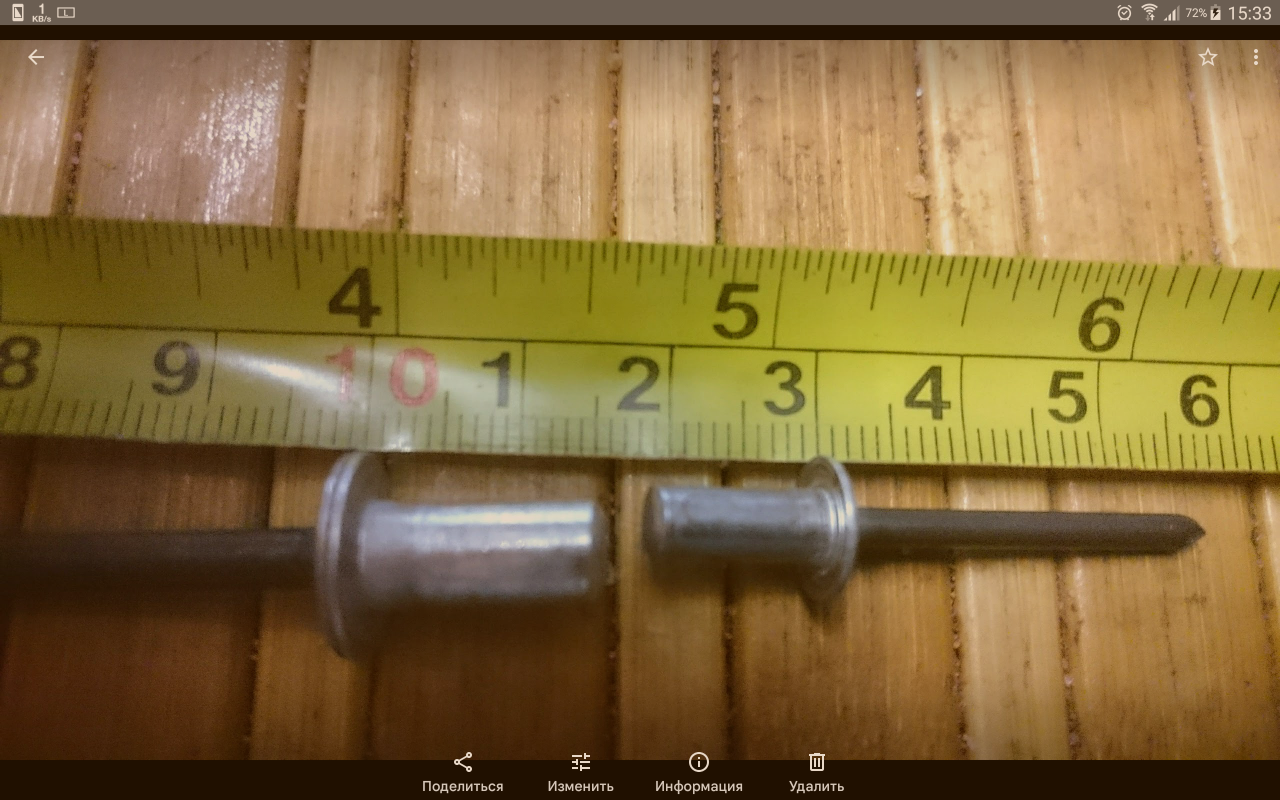

Я казанку 6 переклёпывал в 17ом годе глухими 4,8 ×12 и 6,4 × 14, но алюминий - сталь, стержень стальной оцинкованный, не ржавеет, лодка не течёт хоть и плоское дно постоянно бьёт волна. Клепал с п.у.герметиком.214902

Шесть штук поставил у себя в лодке, там где не было возможности проклепать обычную, тоже на гермет, думаю можно в не очень ответсвенных местах.

Не такими, а 4,8. И ставишь их чаще чем полнотелые. Ес-но, на полиуретановый герметик. Типа Новол Гравит 630.

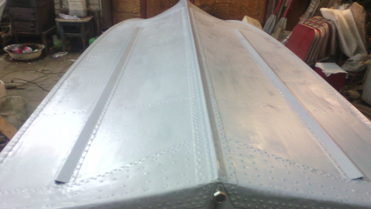

Смысл? Все равно езжу на 3800-4000об.мин. 40-41км.ч . Вот честно, даже не помню, давал ли полный газ хоть раз за последний год. Медленно ручку двигаю, 3000 на глисс вываливается, еще чуть - 4200, чуть назад ручку и поехали. Тримом мотор выставлю, чтобы руль не тянуло, управление совкотроссовое, усиленное, правда. Руль бросаю и за пиво. ;)
С днищем работы было бы гораздо больше, а толку по ходовым почти нет. Я почему прикрыл то, увидел на днищевом листе кое-где трещины от крайних заклепок и сверху закрыл все листом.

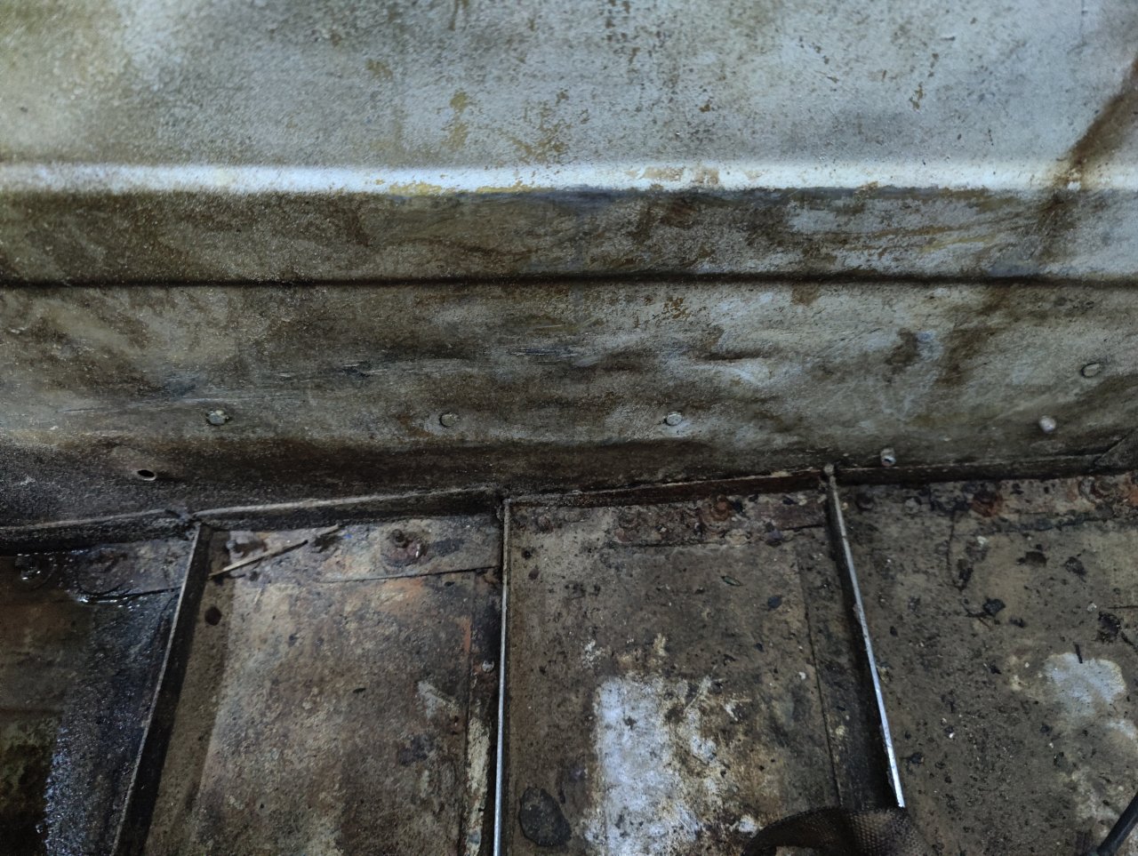

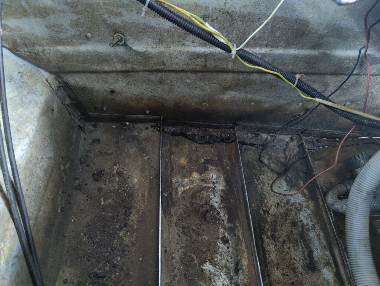

Купил недавно Обь-М, при более внимательном осмотре обнаружил что задний щит по низу полностью сидит на болтах. Так и должно быть или это предъидущие хозяева так развлекались?
Ну и герметик смущает

Вообще должны быть обычные полнотелые заклёпки. А что герметик? Течёт?

Нет:), просто от души намазан. Стоит ли пересаживать на клёпки или оставить так?
Посмотри что с коррозией и если всё хорошо то наверное можно и оставить, но в любом случае если лодка живёт на воде надо сделать магниевый анод.
