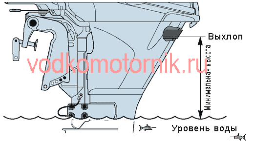

На последней картинке более понятно-где расположен выход выхлопных газов холостого хода.

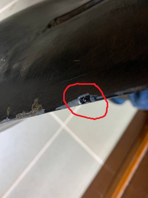

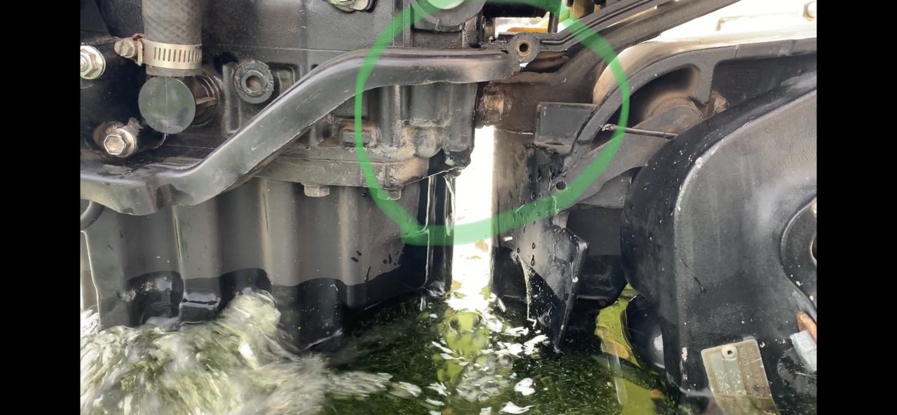

Добрый день, а подскажите вода должна литься или нет? Просто на днях купил б/у мотор, и у него в месте примерно где подушка крепления двигателя льётся вода. При движении на 5200 оборотов минут через 5, загорается перегрев, на 4000 нормально.
Фото сделай и покажи откуда вода льётся.

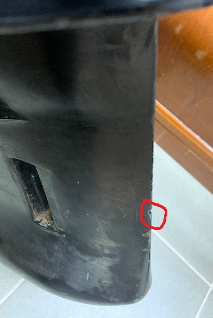

Не смертельно. На работоспособность не повлияет никак. Если напрягает, смени прокладку, или эту с герметиком, если не порвешь
