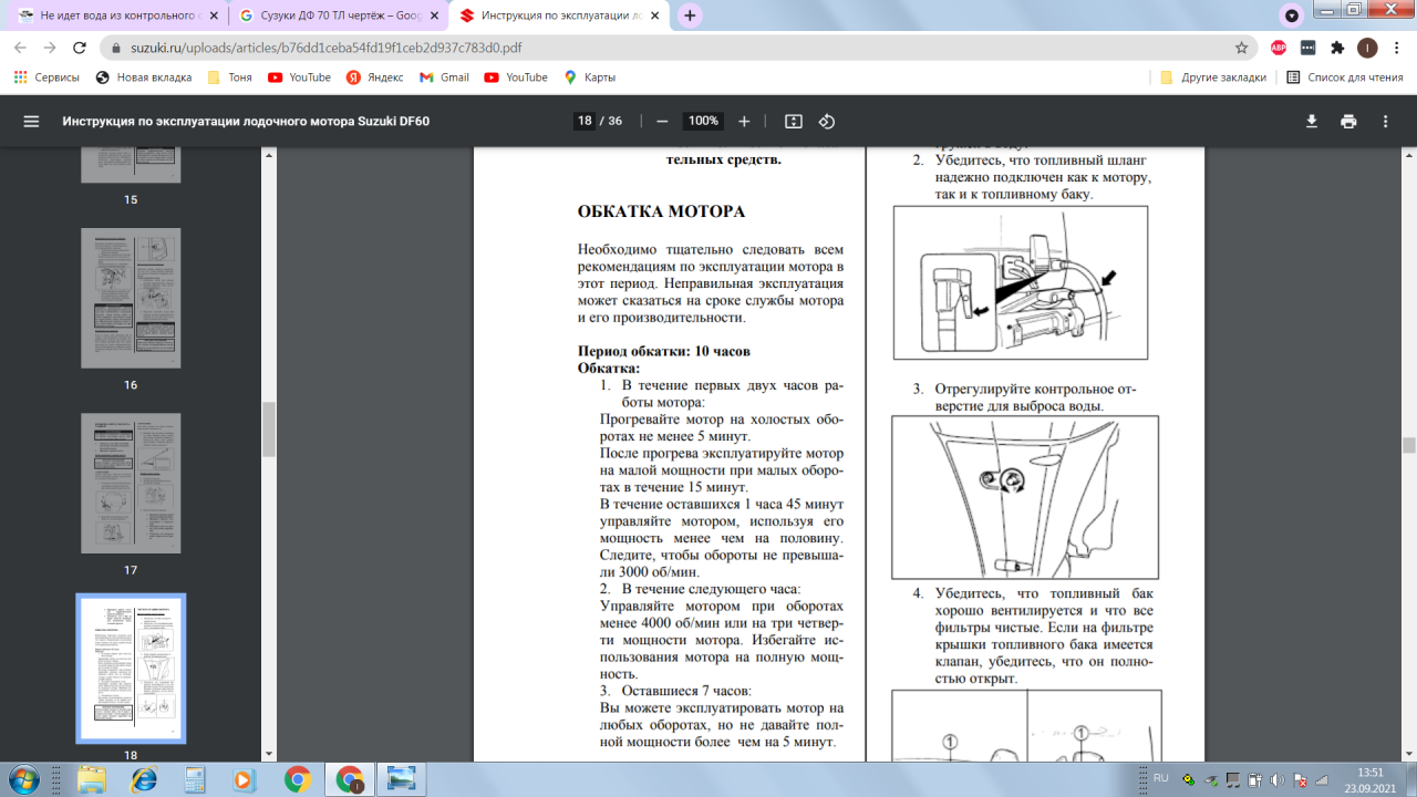

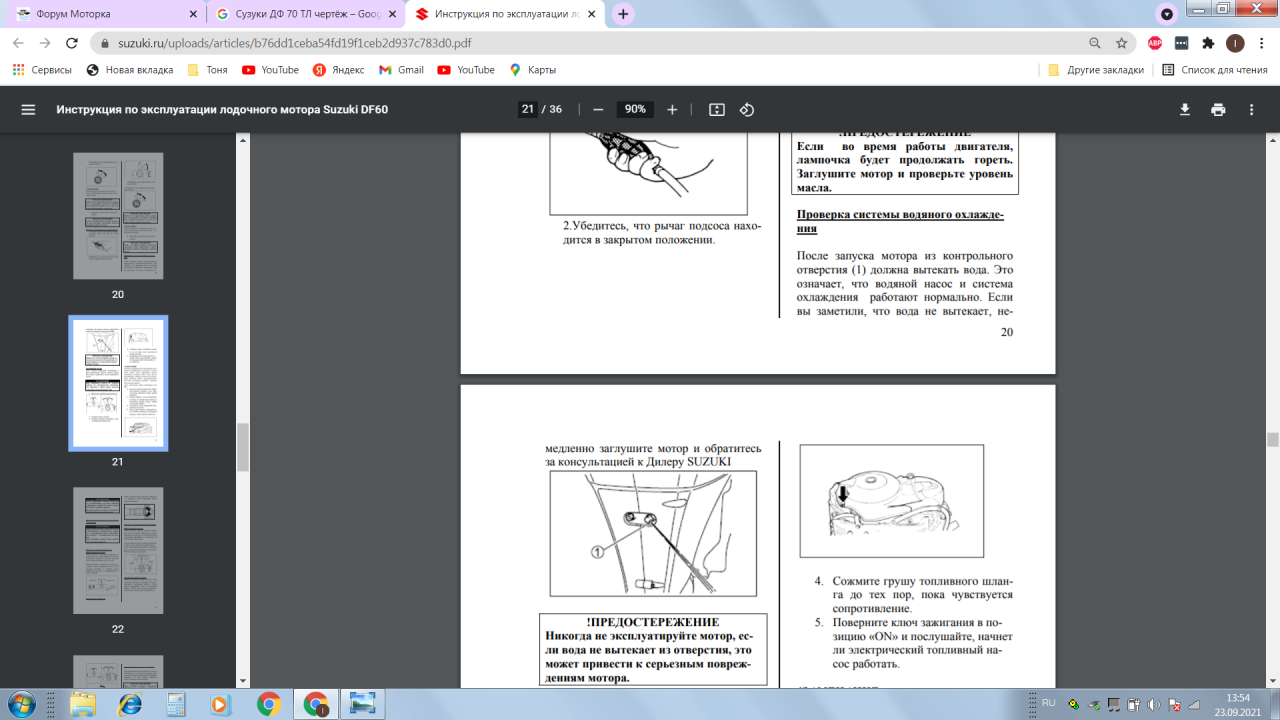

214263
как то так
21 624
1 804
214264
хороший совет!
