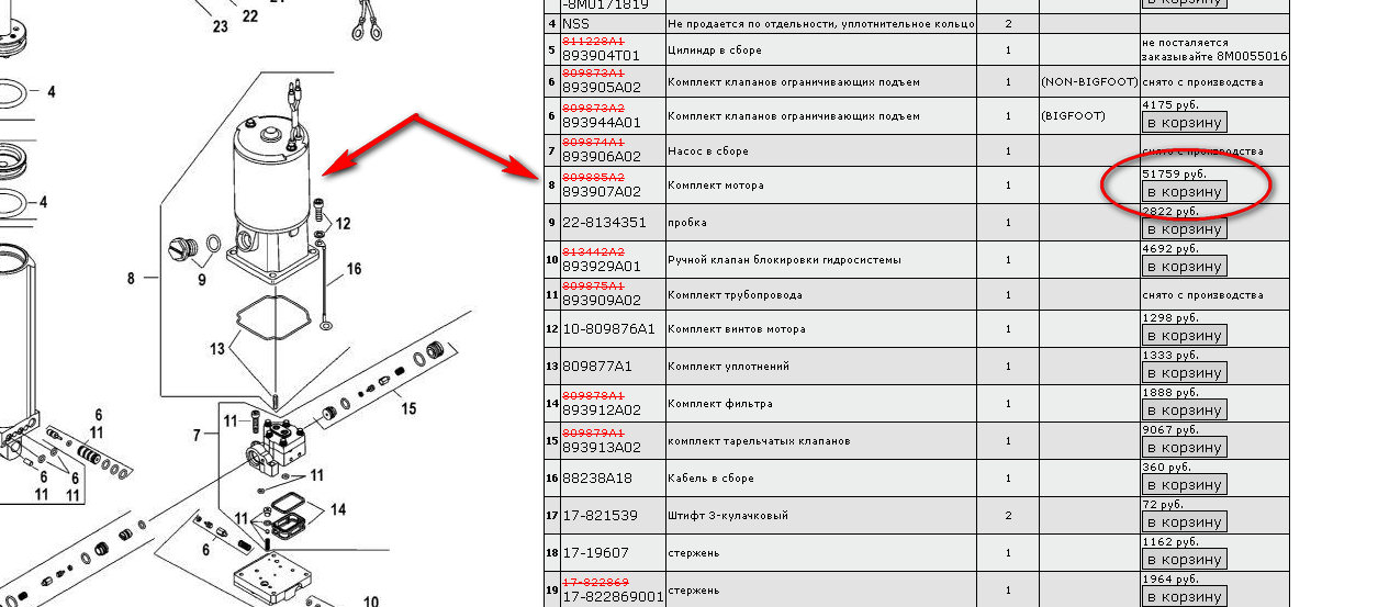

однако 40 тысяч это прямо скажем так по царски от хонды ......... впрочем как обычно дело в нашем достатке а не в хонде ......... я вон тоже на днях чинил пауэр трим меркури свой ..... трещину ....... ибо мне нужен корпус мотора которого нет отдельно, а там еще с прихватом и маслонасос и стоит все это как всегда шикарно .........
