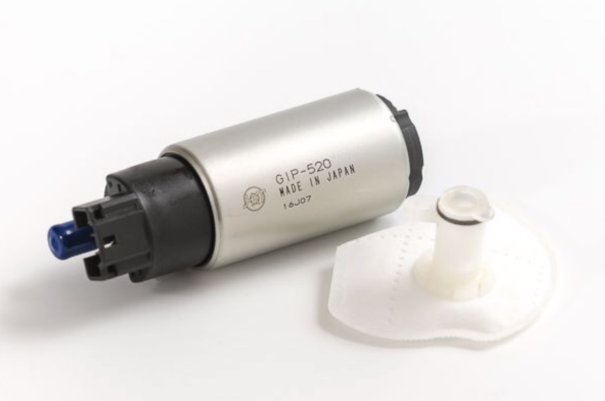

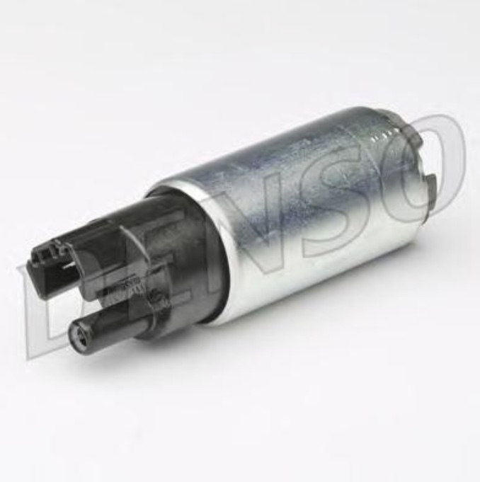

Рекомендую только Матсуму
Рекомендую Бош, Денсо, HKT. Если вазовский насос подходит, вот два аналога по размеру Denso DFP-0106, HKT GIP-527, GIP-520, идут на автомобили хонда, цена в екзисте 3000-4000 р.

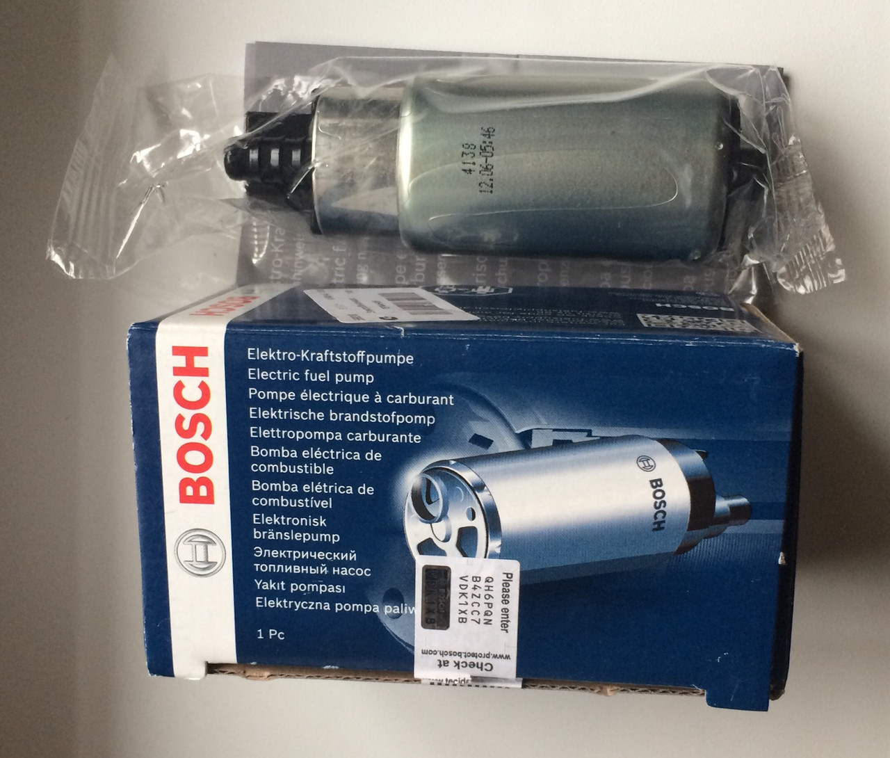

Чудес не бывает, для 100% уверенности подключите вольтметр (Цешку) к проводам подходящим к бензонасосу и увидите, если напряжение есть, а бензонасос не крутит или крутит как плюется то такой сразу на свалку! Рекомендую только Матсуму, она больше всех по качеству тянет на оригинал, а цена копейки 2-3 тыщи.
Я итак купил BOSCH, оригинальный, made in germany, в герметичном пакетике и в масле. 2700руб. Чем он хуже Masuma?
Брат купил СОАТЭ за 680 руб. вроде. Вот он да - по мне так хрень. Я уже писал про мужика который 2 шт. заменил друг за другом пока не купил что то получше. Но ведут то они себя одинаково - вот в чём дело. А оригинальному пофиг. Мне вообще кажется что дай мне сейчас Матсуму - у меня появится третий насос который будет "плеваться"...
А идея про подключить насосы и одновременно мерять мультиметром напряжение у меня была. Мерял просто напряжение и считал секунды. Теперь надо вместе с этими насосами попробовать померять. Попробую в эти выходные.
