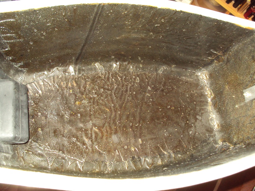

Берёте самую крупную наждачку, и хорошо матируете колпак изнутри.Чем глубже царапины тем лучше.
Покупаете стеклоткань и эпоксидную смолу, мажете смолой колпак изнутри, и прикатываете нарезанную полосами стеклоткань. Прикладывать стеклоткань от края к центру, что бы потом не подрезать торчащие края.
Я на Сельве сделал вот так, только углетканью.

Спасибо за ответ. Я думал по поводу эпоксидки. Побоялся, что она будет хрупкой. Я так понимаю опасения напрасны. И еще эпоксидная смола и эпоксидный клей это разные вещи?

Одно и то же.

При обклеивании, можно в свободные места, под ткань, заформовать бруски из пенопласта, тогда колпак попав в воду не утонет. Я у себя оставил несколько воздушных пузырей, плавает нормально.

Стеклоткань проще раз в сто и не менее надежно.

Спасибо. Сходил в магазин там есть ремкомплекты для бамперов. Стеклоткань и компаунд. А так же продают отдельно эпоксидный клей и шпаклевку, а так же стеклоткань. В общем направление понял буду делать пока окончательно не развалился колпак.
