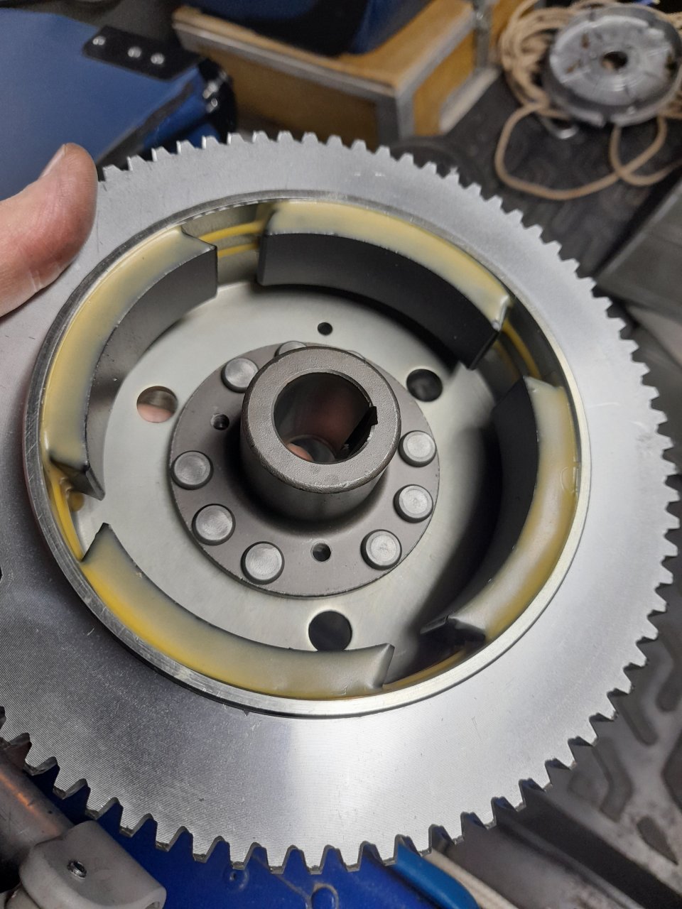

Даже снял маховик самодельным съемником чтобы посмотреть что там и как. Все целое. Ничего не перетерто. Все прозванивается.

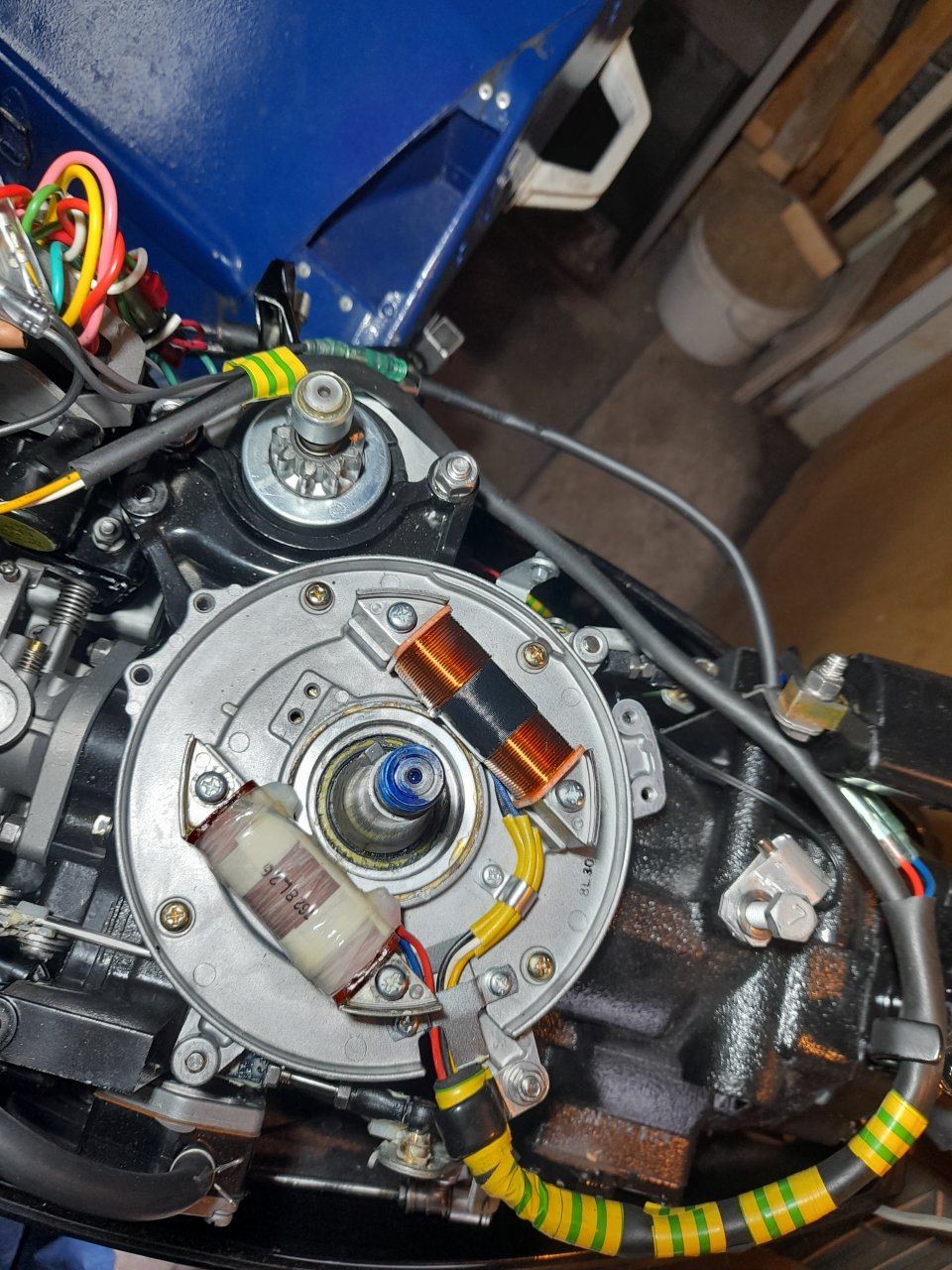

С катушки генератора выходит вместе с желтым и белым непонятный черный провод. Зачем он нужен? Желтый и белый подключены к выпрямителю. Зарядка идет. Черный некуда подключить.

Просто фотки того что под маховиком. Может кто знает что за черный провод выходит от генераторной катушки?
Генератор 3х фазный переменный, на выпрямитель взяли 2, один и остался.

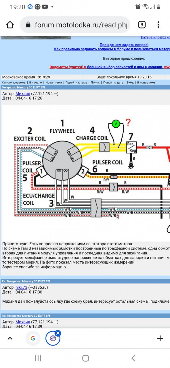

Во всех руководствах в схеме электрооборудования нет этого черного провода. Он у меня не подключен никуда. Зарядка идет по белому и желтому. Кстати стандартный выпрямитель я заменил на китайский от мопеда. Теперь максимальные вольты на зарядке 14.5 вольт. со стандартным было 16.5 вольт.
Это просто середина обмотки генератора. Генератор обычный однофазный.
Черный оставьте как есть.

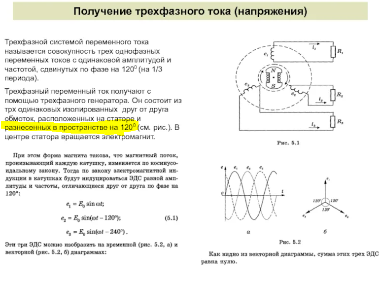

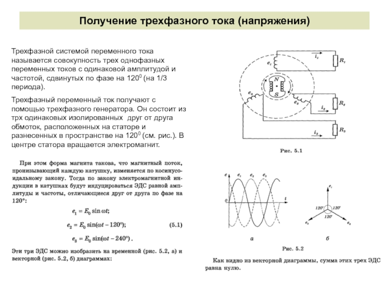

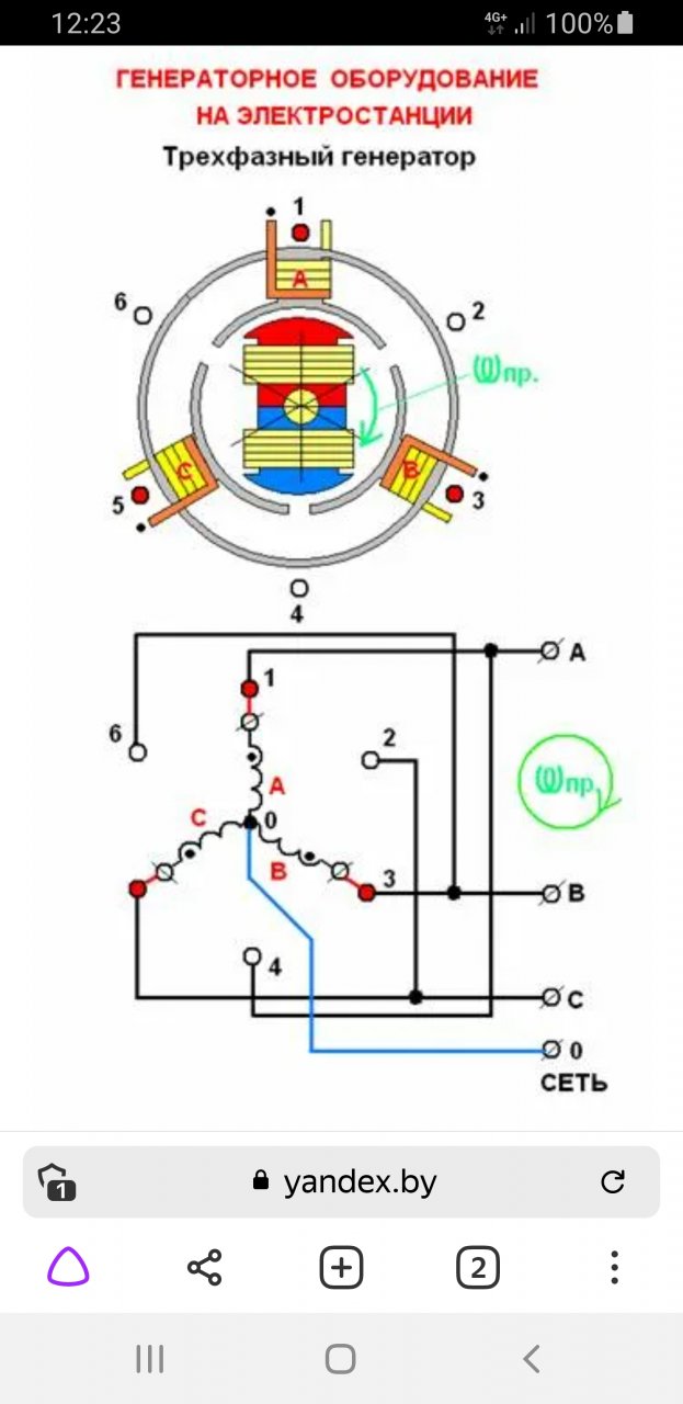

Так уже намикал ,так подсказывал
11 325
4 994
Ну, ладно, ладно....уговорили.... 2-х фазный
ИМХО там две катушки однофазные, которые используются обе на более мощных моторах с более мощным генератором.
Не уговорили))) Однофазный с отводом от средины. Сердечник-то один)))
Так возьми тестер,и кинь один щуп на массу,второй на черный провод...Так и узнаешь,что это...масса.
