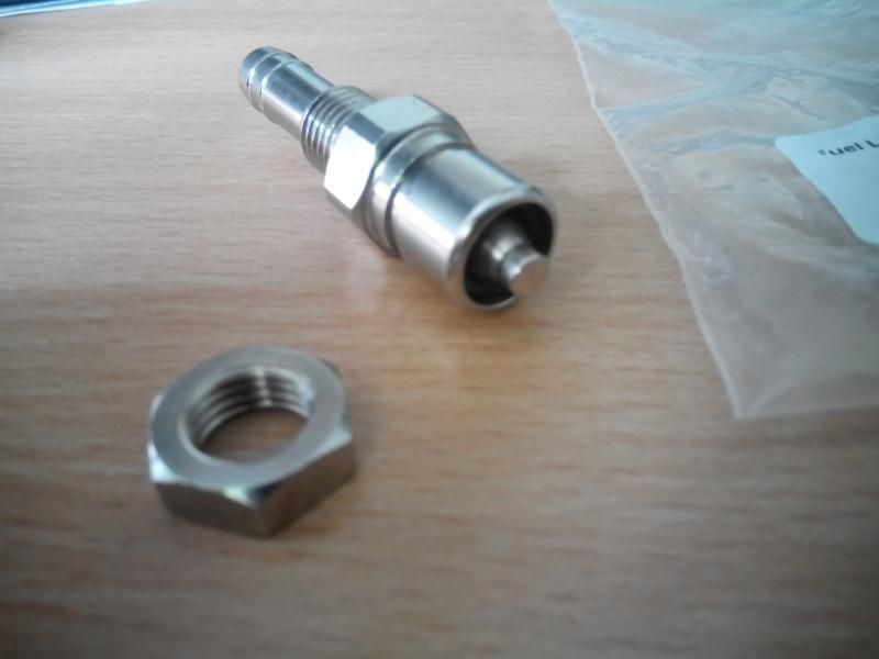

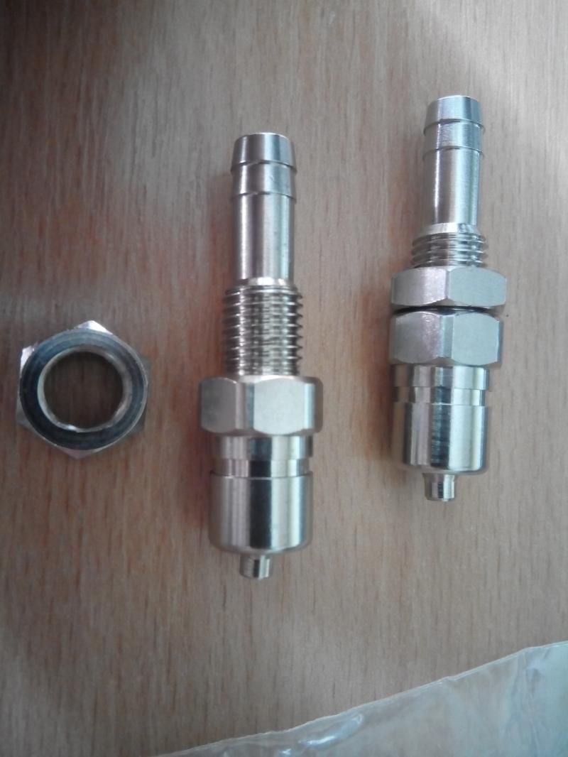

А чтоб не вытекал, я на все свои моторы поставил вот такие.

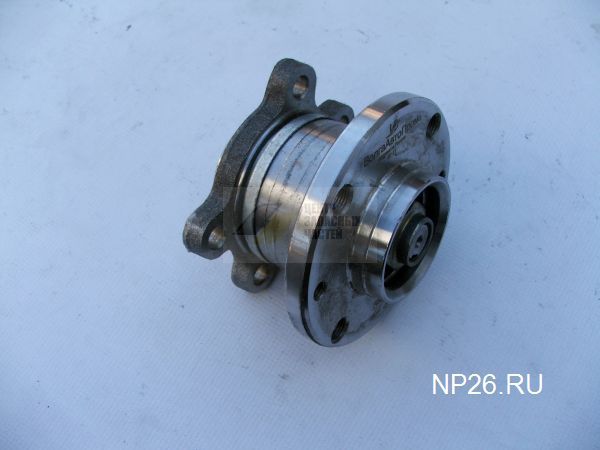

Может не по теме,но спрошу,может есть у кого?
Надо четыре шт. ну или сколько есть...одна-две... :roll:

эти от тохатсу, стоит в поддоне мотора. Есть такие для баков, но они без штуцера. Коннекторы не оригинальные.
Говорят еще делают от компрессоров. но у нас цена не сильно отличается. Эти (от тохатсу) покупал по 400руб.
Можно кстати и б\у поискать.

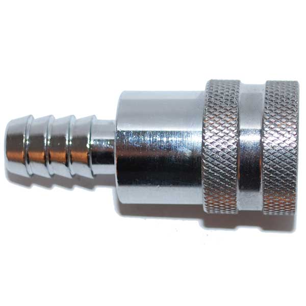

Что то я Володя не понял как он работает, там наверно ответная часть должна быть?

Да, вот такая
Во сейчас порядок, всё понятно стало :good:

3 912
Саш это стандартные коннекторы импортных ПЛМ (бензопровод) просто Володя их на наш отечественный ПЛМ поставил, я то же собираюсь сделать :good:
Ищу.
