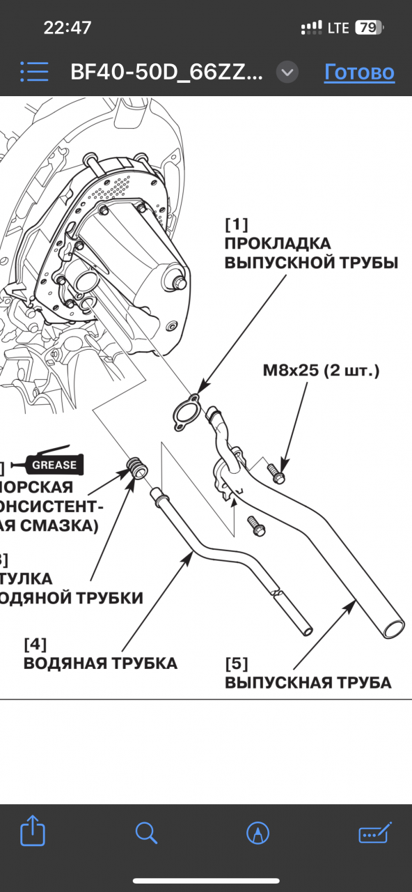

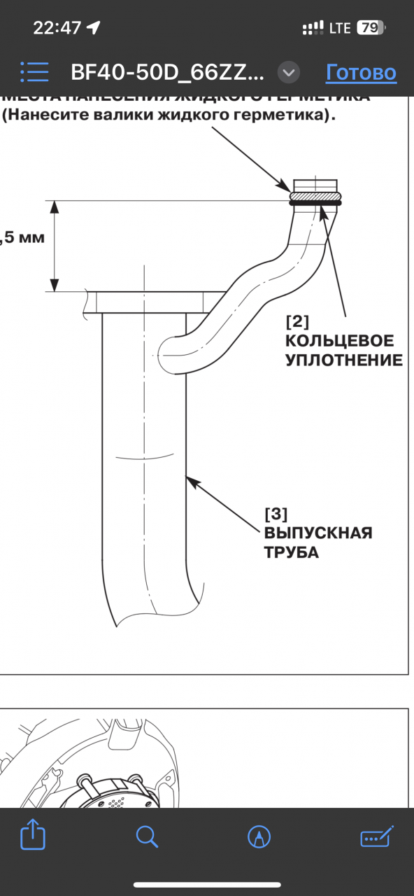

Судя по схеме при прогретом двигателе там вода ручьем течет и когда глушим то моментно там вода в выхлопном тракте всегда присутствует. Да, и это же четыре такта, как там что то в обратку крутнуть может?

Тёзка, да гоняй не парься. Газ сбрасывай плавно и смотри на башку мотора. Видишь заливает, прибавил чутка и всё. Я так делаю.

Да, я уже приловчился. Там у меня как получается, если трим полностью поджат тогда 2см от этого отверстия, а если отжимаешь немного то уже сантиметров 8-10 получается и я просто когда останавливаю мотор то на отжатом триме.

Вода там есть, но она выдавливается выхлопными газами. При глушении мотора поршень идет вверх, создает компрессию. Если инерции мотору не хватит перескочить ВМТ, он крутнется в обратку. В этот момент у другого цилиндра такт выпуска, выхлопной клапан открыт и поршень всем своим обьемом засасывает водучерез выхлоп (если нет развоздушивателя). этого может не произойти если обьем выхлопа больше обьема цилиндра, но если в этот момент еще и нагонная велна уровень воды в выхлопе поднимет......
Надеюсь доходчиво все обьяснил??.
