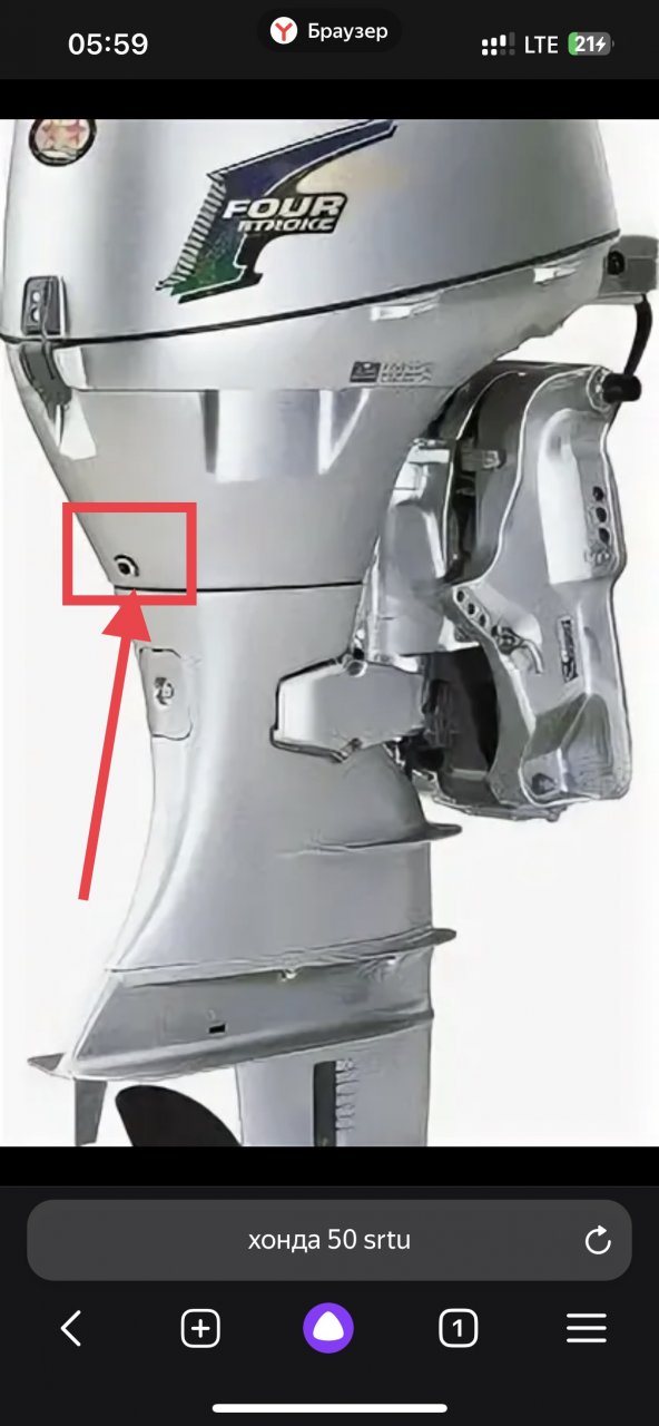

Всем здравия и доброго времени суток!!! Вопрос к опытным - что это за отверстие? В инструкции написано что оно должно быть выше уровня воды на 150мм, у меня так получается что при загрузке лодки оно 1-2 см над водой и при движении задним ходом соответственно скрывается под водой. По ремонтному мануалу так и не понял куда оно выходит во внутрь и с чем оно связанно. Теперь боюсь кататься.

А, так это выхлоп? Так в выпускной трубе и так вода охлаждения идет, тоесть всегда присутствует.
При работе вода в выхлопе не страшно - т.к. выхлопные газы не дают ей попадать в цилиндры. В инструкции же указан уровень воды в статике, чтобы при стоянке не черпнул воды в цилиндры.

Да, основной выхлоп и вода идёт через ступицу винта. А здесь выхлоп холостого хода, всё верно. Почему так мотор низко, что вода достаёт до отверстия? У меня при резком сбросе газа и то не заливает.

Сам в шоке. Лодка Вятбоат 430 DCM, они указали что максимальный вес мотора 110 кг и мощность 50, Хонда весит 96 ну бак бензин, аккумулятор. АКП выставлена в ровень с днищем. Сейчас буду думать что делать, как вариант заказать надувные баллоны, будет типа Риб

Мотор надо с ногой L, тогда не будет таких проблем. Когда Ямаху 50 взял, думал лишние проблемы с увеличением высоты транца, потом понял одни плюсы.

Заткни этот выхлоп и всего делов.
Пусть в ступицу дует
