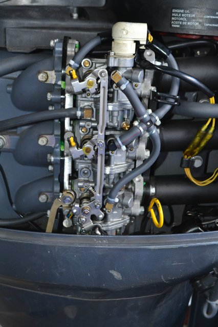

Вопрос по второму снимку:
208665
1 - с этим шлангом все понятно, по нему поступает бензин к бензонасосу, там на нем стоит ниже фильтр тонкой очистки
2 - эта черная коробочка, куда подходит шланг 1, типа бензонасос
3 - это шланг подающий из насоса бензин, но почему он идет куда-то вниз, куда? какие функции?
4 - шланг подающий бензин к верхнему карбюратору, между карбюраторами общий сквозной канал, и по нему горючка поступает во 2 и 3 карбы??
5 - эти три шланга, соединенные в крестовину. Куда они подсоединены к карбюраторам, какая их функция?
6 - этот шланг соединен с крестовиной, где шланги 5, выше он подсоединяется слева куда-то к верхнему карбу. Какая функция этих шлангов 5 и 6 ?

снимайте карбюраторы есть есть чем подаете в питающую магистраль под давлением бензин и смотрите откуда капает. перелив очень хорошо виден на работающем моторе на холостых, если снять патрубки впускного коллектора.
я за последние 4 дня раз 10 снимал и ставил свои. тоже текло, вернее переливало в верхнем карбе. переливало так что аж из главного распылителя текло. уровень никак не регулируется поплавки пластиковые подгибать нечего. решил приклеив на торец иглы пластиковую площадку от хомута. принудительно заставив закрываться иглу раньше. игла и поплавок 4 тысячи только оригинал ждать х.з сколько поэтому решил вот так.
подавать бенз во все карбы под давлением можно шприцем на 200мл если найдете в аптеке. а вообще отдайте в руки специалисту, ибо я думаю если бы могли сами сделать то не спрашивали откуда течет. если что не хотел обидеть.
на рисунке вашем все что под цифрой 5 и 6 это система холодного запуска. оттуда не может течь хотя проверять надо.
1 скорее всего вход в насос с груши
3 и 4 подающие магистрали
