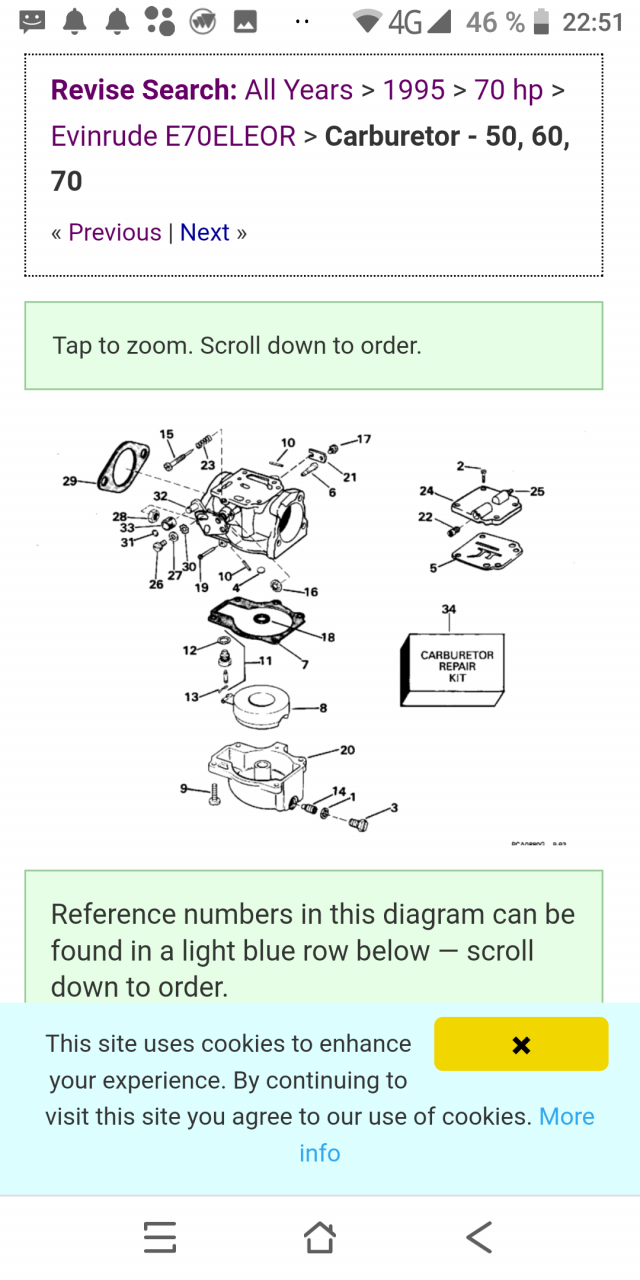

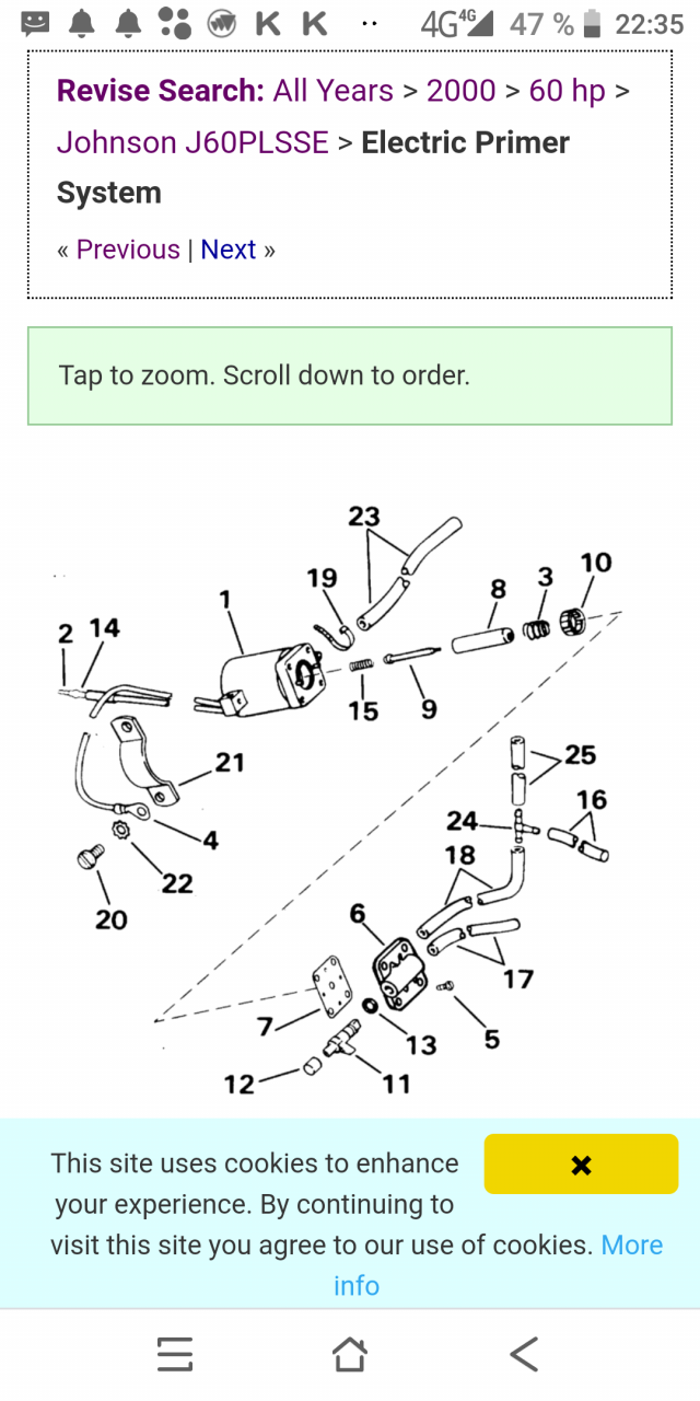

Так на Джоне флажок на соленоиде(принудительный впрыск) Накачал грушей, повернул и та же петрушка что и когда на катушечку 12В подается
3 914

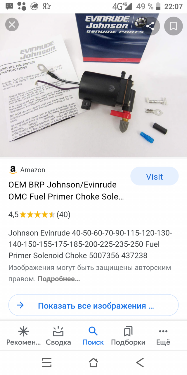

Странно.Видимо у тебя совсем дедушка.
Мембрана, клапана, катушечка внутри. Или катушечка открывает, или вручную флажком. Стоит после бензонасоса, поэтому после остановки полость за мебраной под давлением всегда. То есть, не надо бегать -грушу мять.

Я и имею ввиду именно принудительный впрыск , на карбах штуцерки. На Джо-Евинах. Напруга подается пои утоплении ключа в машинке. Ну или как больше нравится:)
Про Ветерки и заслонки я конечно помню
Что за штуцера? Что то мне о них ни чего не известно. :oops:

Не знаю, Андрей. Я думал ты вдоль и поперек изучил их.
У тебя , видимо, более старшая версия.
Здесь штуцерок номер 25.
Всё верно, свои я изучил вдоль и поперек. Но они очевидно очень старой версии, ибо как раз таких штуцеров, на них нет. :oops::crazy:
Можно врезать при желании. Товарищ у меня так и сделал
