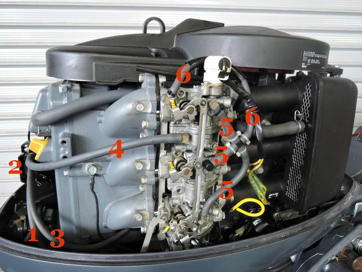

Может быть знаете:
1 - с этим шлангом все понятно, по нему поступает бензин к бензонасосу, там на нем стоит ниже фильтр тонкой очистки
2 - эта черная коробочка, куда подходит шланг 1, типа бензонасос
3 - это шланг подающий из насоса бензин. Но! почему он идет куда-то вниз, куда? какие функции?
4 - шланг подающий бензин к верхнему карбюратору. Между карбюраторами общий сквозной канал, и по нему горючка поступает во 2 и 3 карбы??
5 - эти три шланга, соединенные в крестовину. Куда они подсоединены к карбюраторам, какая их функция?
6 - этот шланг соединен с крестовиной, где шланги 5, выше он подсоединяется слева куда-то к верхнему карбу. Какая функция этих шлангов 5 и 6 ?
