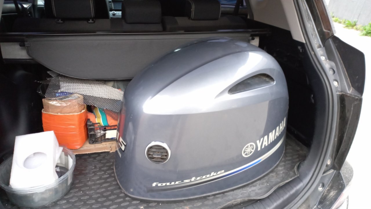

Сегодня психанул и
208036
врезал в колпак два дефлектора от ауди.Завтра попробую.

У человека крыша едет от без исходности, а ещё под.... Шь! Посмотри внимательно разъёмы, которые ближе к фиксатору колпака. Лучше осмотри внимательно внутри, чтобы не было налета на контактах. Спиртиком протри. Если едет без колпака, всё работает на штатно. Ещё как вариант в разъёме провод отвалился. Попробуй на заведеном моторе пошевелить разъёмы по одному и тщательно. Особенно посмотри разъём от глушилки.

В колпаке же есть каналы забора воздуха, надо было посмотреть что живые и никакой например самодельной виброй не заклеены. Плюсом посмотреть что выхлопные газы под колпак не идут.
