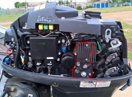

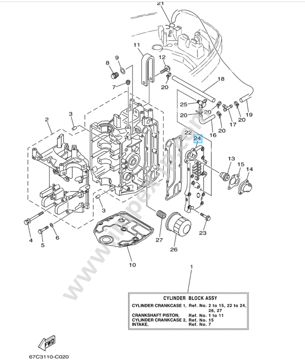

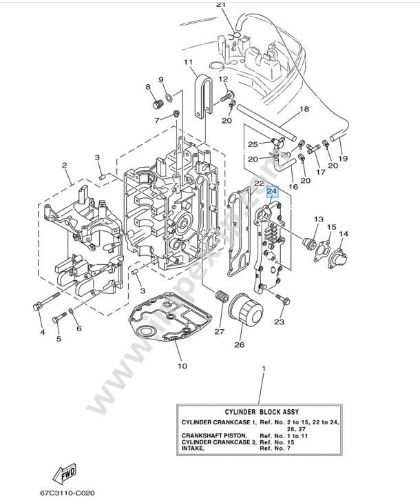

Рубашка снимается отдельно. Крепится на "своих" винтах. Единственное, винты могут закиснуть и не откручиваться, либо ломаться. Также нужно заранее купить прокладку.
Как понял, крышка рубашки охлаждения это эта с воздушным радиатором на двух винтах 6мм правее масляного фильтра?
207182

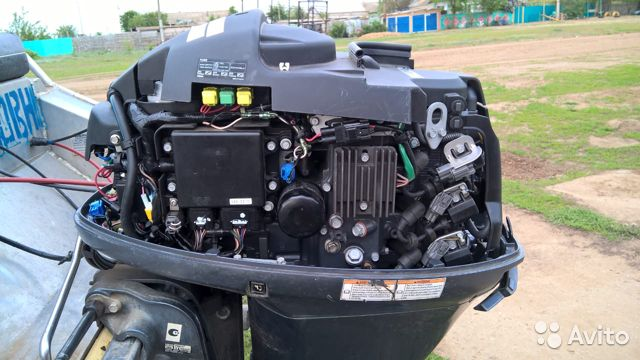

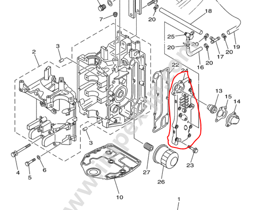

Вода выходит вместе с выхлопом через винт. Потрогать не получится.
Как понял, крышка рубашки охлаждения это эта рифленная правее маслянного фильтра?
Не совсем. Крышку рубашки обвёл на фото:
207183
207184
Но советую начать с малого - снять и проверить термостат. Быть предельно аккуратно. Болты имеют свойство ломаться. Также заранее лучше купить прокладку.

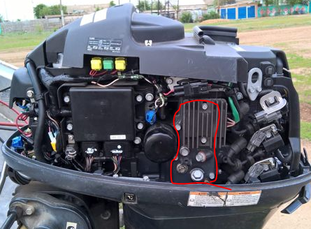

Большая. Думал, только там, где радиатор. Спасибо.
это реле-регулятор.
Извиняюсь за глупый вопрос, реле-регулятор чего? Понимаю, что как-то связано с температурой воды...
Даа...Регулятор этот регулирует выходное напряжение генератора твоего мотора(зарядку дает на аккум)
