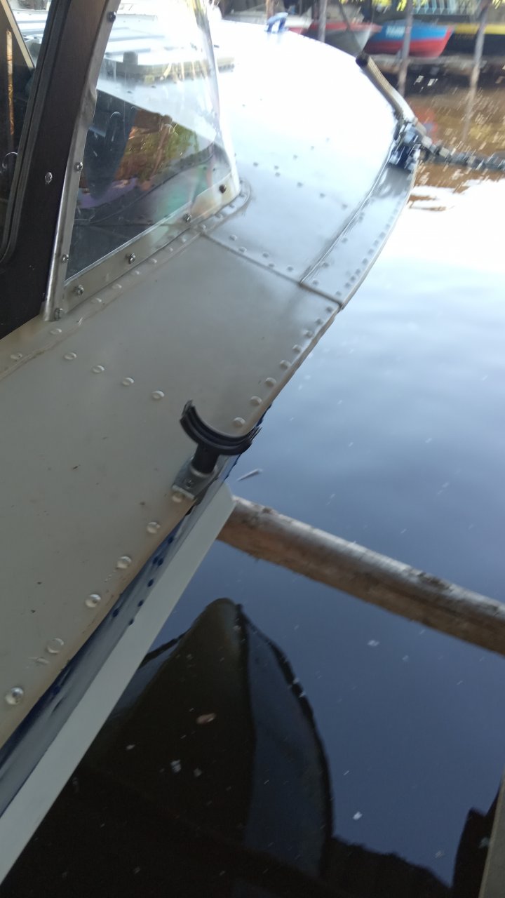

:drinks::drugi:, так что мешает даже теже утки приклепать, или например удлиннитель како зрабить , чтоб выше над потобчинай были, тогда небудет цеплять
я купил его без уток, сам сделал из нержи но не 6 а 4 штуки ну и без отверстий. так что наверно буду что либо выдумывать

Надо что-то решать либо утки, либо высокие подуключины, либо длинные уключины.

По поводу уключин-да, надо либо поднимать, либо прижимать к борту. По поводу укладки на потопчины - я себе на двойке так сделал - врезал доп. уключины, в них можно ставить весло либо упоры для весел если весло в передней утке. Упор сделан из сантехнического хомута, обрезал лишнее, на штырь надел шланг и подмотал изолентой чтобы не болтался.

Андрей, на лодке нет швартовых уток, наверно это основная проблема.
весло уключиной садится очень низко а ширина притопчины не позволяла свободно работать веслу.
то-есть при отпускании весла оно билось об привал и при подъёме об уголок на краю кокпита
Дмитрий, на Немане аналогичная ситуация. Весла задевают о борт! У меня такие же весла, ка ты описал. Я просто выточил втулки из капрона и одел на стержни уключин, соответсвенно подняв весло на высоту втулки. Возможно тебе подойдет такой вариант.

Кто нибудь задавался вопросом защиты вёсел, на сколько можно поднять подуключины чтоб было комфортно и в тоже время не елозить о привал.
Сегодня купил новые деревянные , с пластиковыми гребками, так как родные почти насквозь протёрты и над привальником и над кокпитом.
А новые, жаль убивать.
С добром Д.
Если речь о защите, то можно попробовать из ПЭТ бутылки ленту нарезать, намотать в нужном месте и феном усадить.
