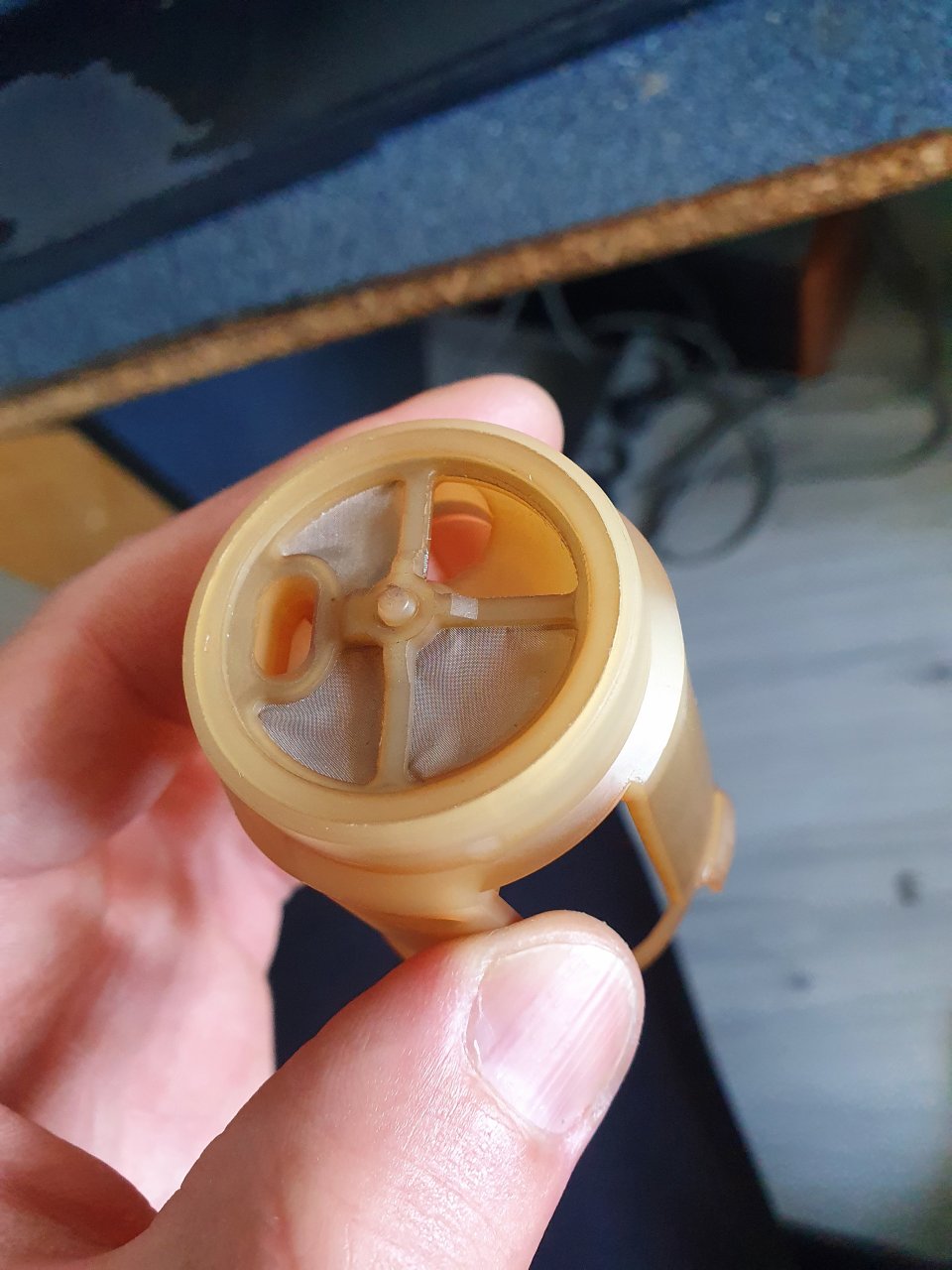

Вот резинка которую подрезал на ней видно что выступает ивот
209959
стакан бензонасоса высокого давления вырезал одну сетку, проблема ушла но сразу же заказал новый.

(16718-ZZ5-003 INSULATOR)
(16721-ZY9-003 ИЗОЛЯТОР)
Детали которые нужно смотреть.
