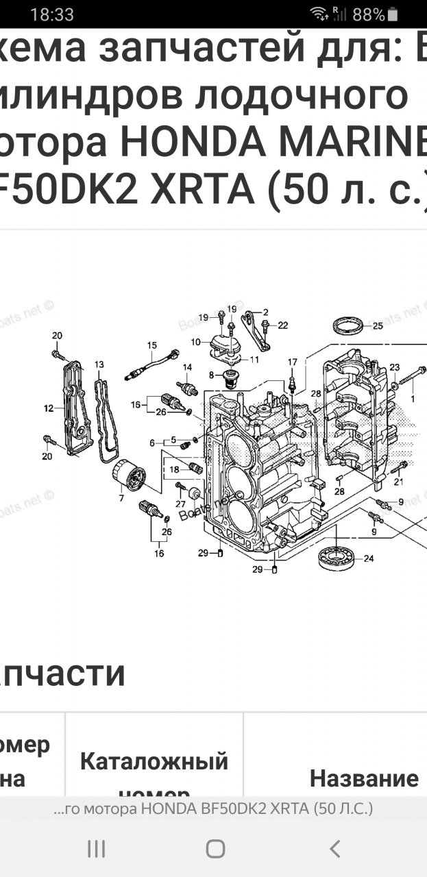

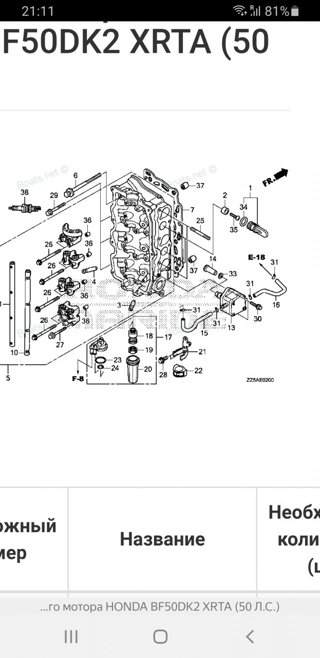

206200
Да мануальчик есть

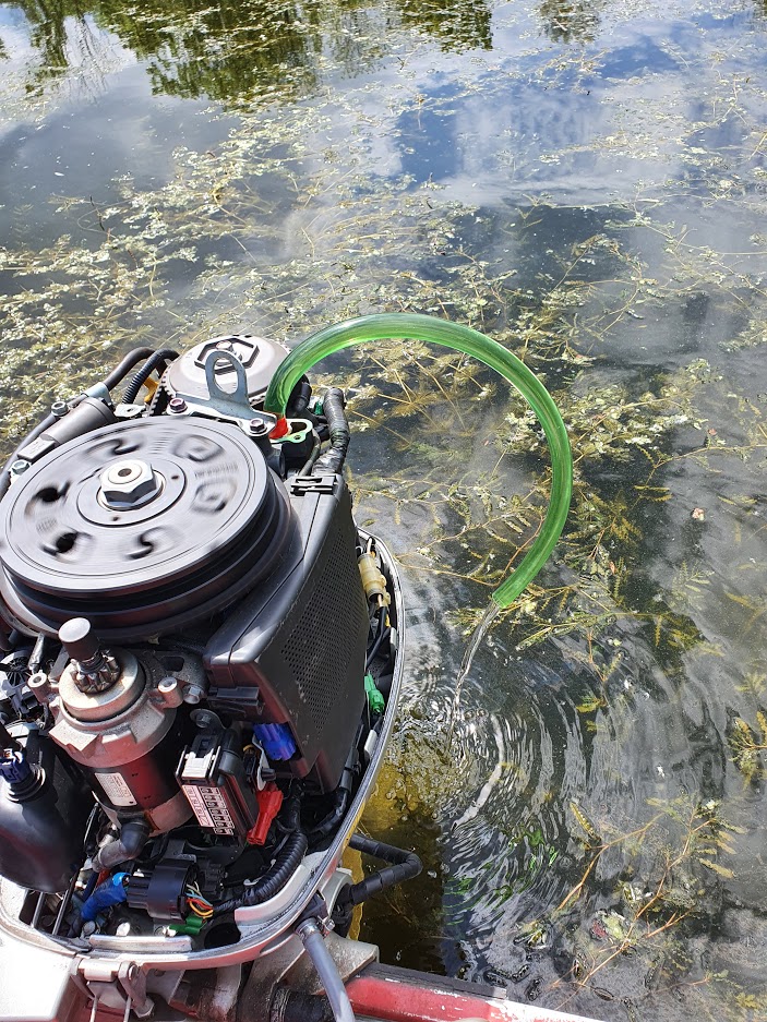

С крыльчаткой проблем нет ставил как и стояла, завтра проведу тест вставлю трубку в отверстие там где термостат хочу посмотреть как вода поднимается.

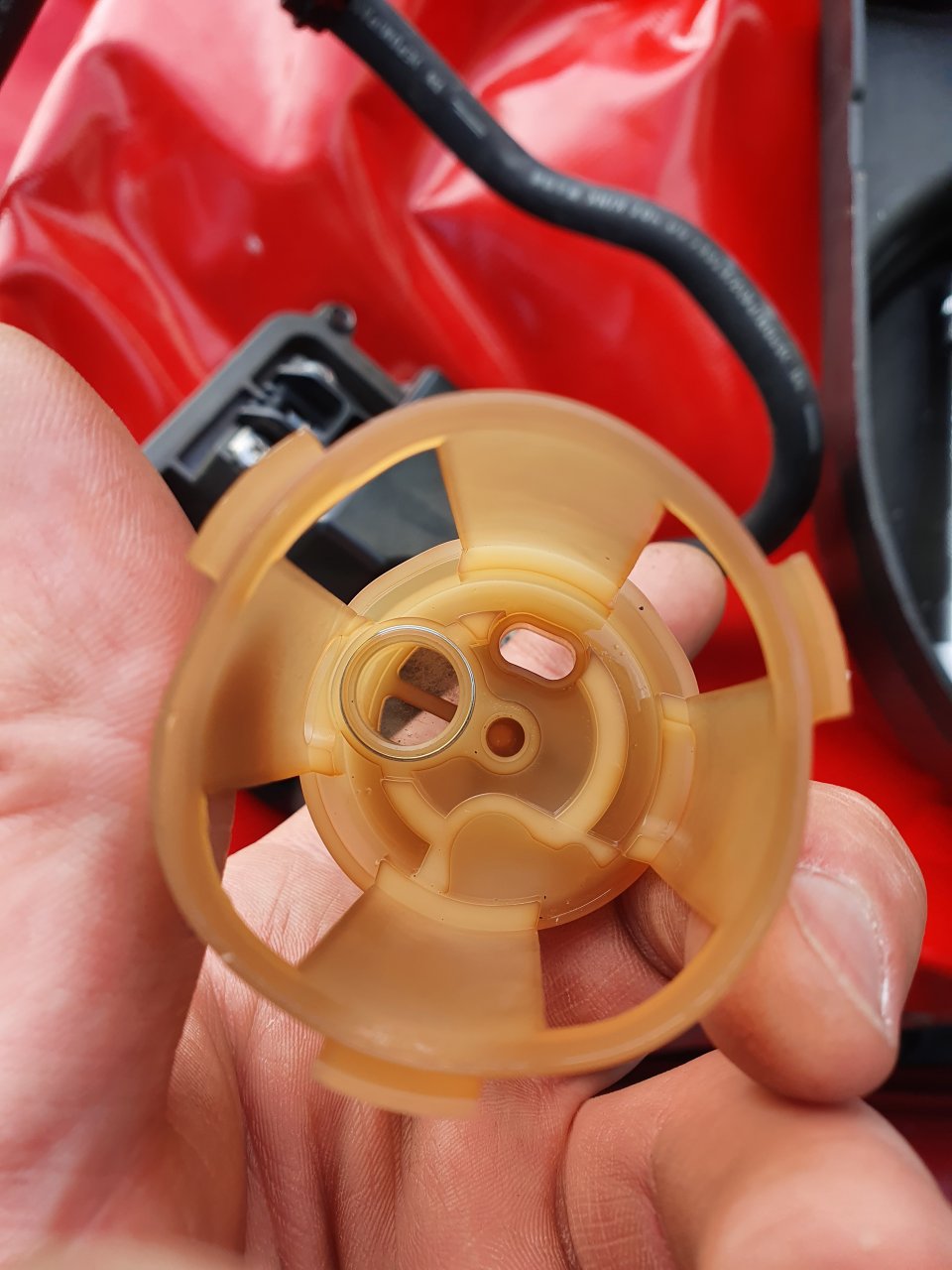

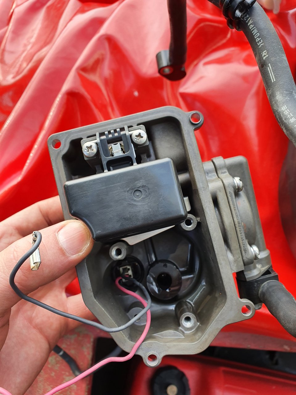

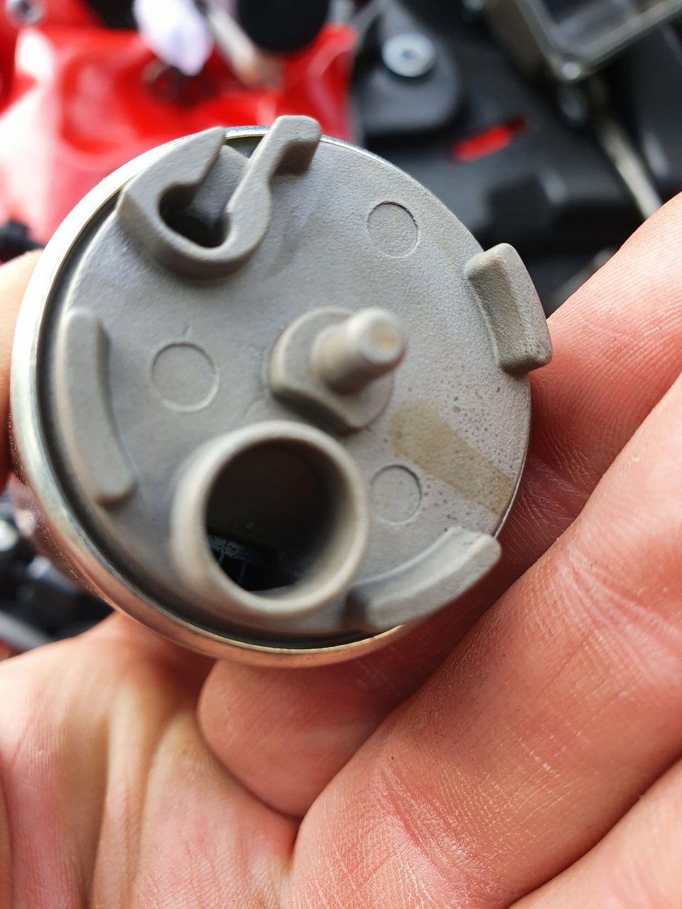

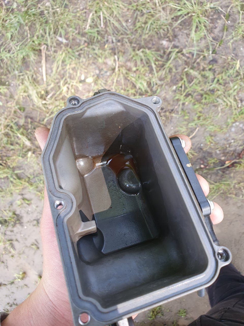

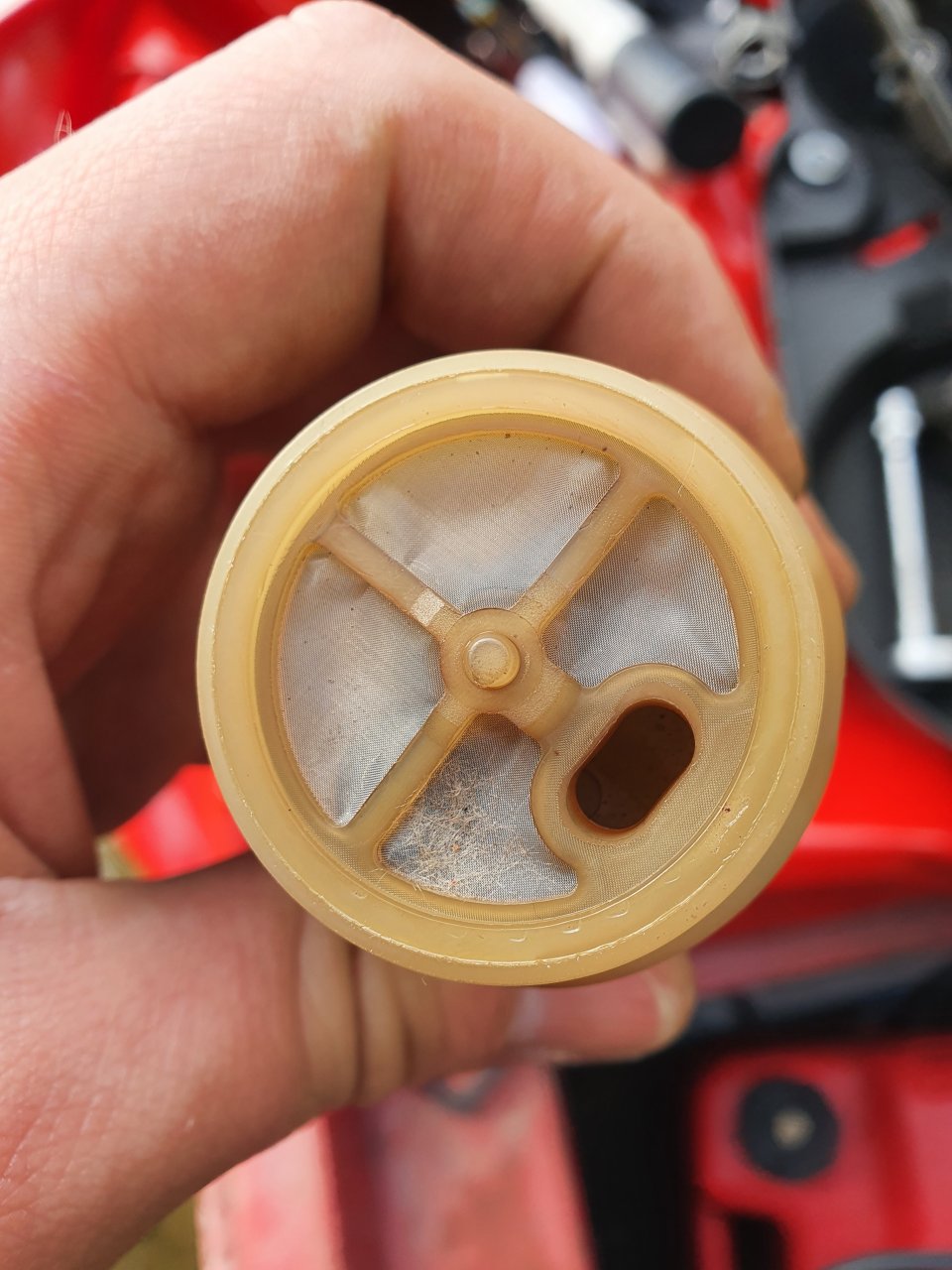

добрался до нассоса высокого давления там немного грязи но не критично как проверить его работоспособность
206403
206404
206405
206406
206407
Но вот уплотнительного кольца внизу небыло!!!
