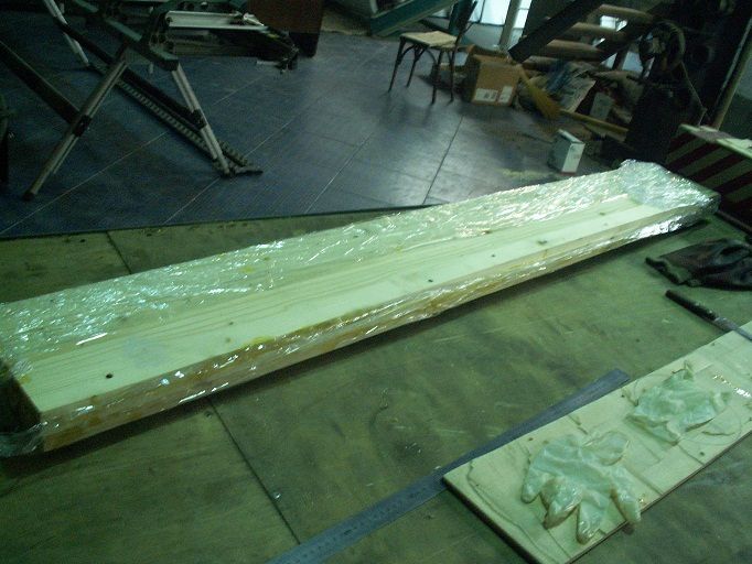

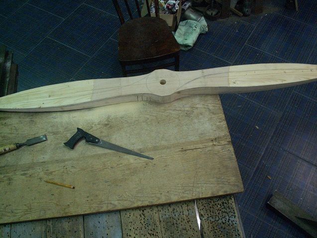

Приступили к изготовлению пропеллера по технологии Гоффман.Задали диаметр (1,7м) и шаг(0,8м),сделали шаблон,вычислили размеры заготовки 1700х160х64.Делаем бутерброд из реек рыхлой сосны 20х40.И склеиваем эпоксидной смолой.

Затем вырезаем контуры по шаблону и делаем разметку кромок.

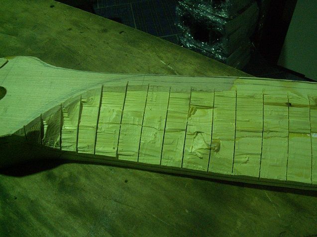

С помощью ножовки делаем надпилы между разметкой кромок.
зуша4
15.03.2012
993
201
сергей
прогресс2, аэроглиссер, зуша4
сейл40, мс40, митсубиши1,8
И с помощью стамески выбираем лишнюю древесину.

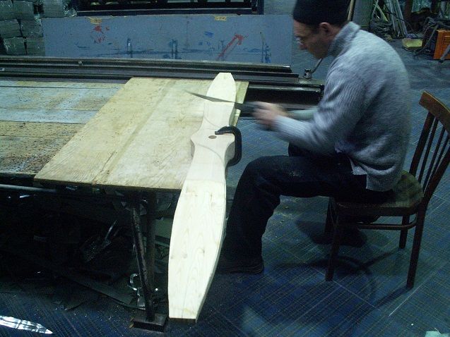

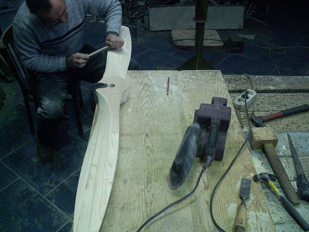

Обрабатываем дальше.
Рейки внутри , а сверху доска?

LPB сказал(а):
Да 3 ряда реек из рыхлой сосны по 18мм,а снаружи буковая доска(это уже не Гоффман-это я придумал),а то при затяжке бобышка мнется.

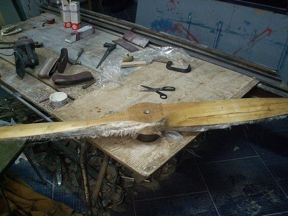

Процесс двигается.

Тезка, давай пояснения, а то по фото не все понятно. :unknown: вот на крайнем фото, скорее всего, оклейка стеклотканью на эпоксидке. :good: сколько слоев? как полируешь? расскажи, отбрось ложную скромность :pardon:

Какая скромность.Все время делаем по разному.Ложим 2-3 слоя.Сейчас хотим попробовать 3 слоя с просушкой после каждого слоя.А то получается много воздушных пузырьков.Под один слой высохшей ткани смолу загнать легче чем под три.Мы со смолой тоже не великие профи,и все время экспериментируем.

Тогда позволь маленький совет. мне приходилось клеить стеклоткань, правда, на почти ровную поверхность, так я сначала обмазывал поверхность эпоксидкой, затем накладывал стеклоткань(сухую, естественно). ткань снизу сама пропитывается смолой - никаких пузырьков, воздух сам уходит через ткань. а сушить нужно каждый слой до полного высыхания, точнее, до полного отверждения(не менее суток). потом сверху новый слой смолы и ткани, снова сушка, и - до необходимой толщины. как-то так. удачи! ЗЫ: смолу смешивайте по инструкции, а то иногда для ускорения процесса льют отвердителя больше нормы, тогда смола сильно нагревается и вспенивается.

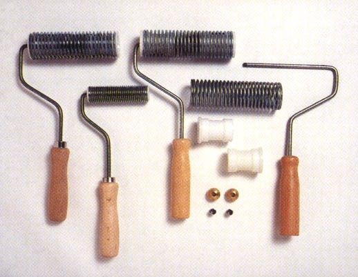

10 101
1 480
Без "граненого" валика тоже пузыри и были.Покупал там где с.ткань продают.Если токарка или фрезеровка есть, то можно самим сделать.Из дверной пружины самый доступный и простой.Главное во время их мыть :) Простой эпоксидкой лучше не пользоваться, слишком густая.Самый бюджетный вариант Аркопол.Цвет прозрачный, тякучесть как у подс.масла.Вонючий жуть :shock:Для оклейки лодок совсем гуд.Застывает становиться прозрачным как стекло.Если плотно закрыт спокойно переносит холод при хранении, две зимы в гараже провел все нормально.Пропорции 1\10 вроде.Но строго на весах добавлять отвердитель.Полностью вставал 2-3 часа.Пропорцией можно сократить время.И лил его в силикон и клеил.
Будут вопросы готов ответить.
