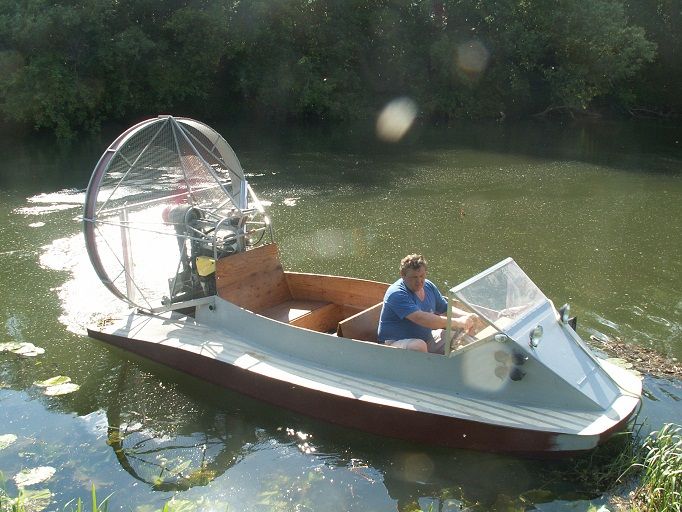

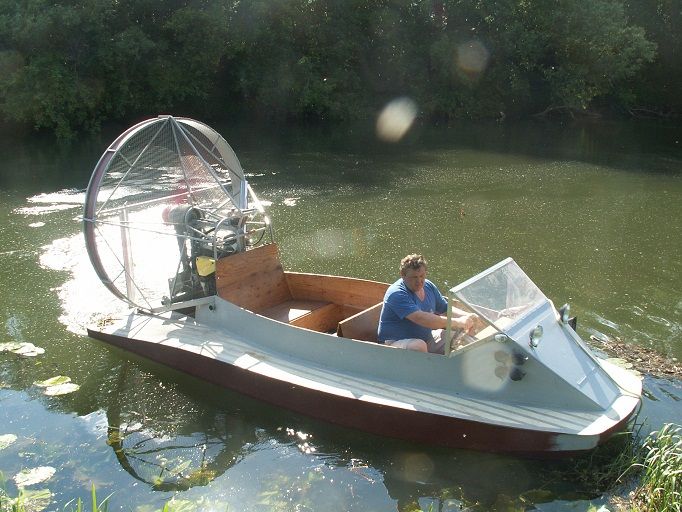

Сегодня наконец то спустили на воду аэроглиссер,который еще 1,5года назад испытали по снегу.Я,конечно очень недоволен результатом.По снегу при загрузке 4 человека шел по глубокому снегу 60 кмч.Сегодня по воде с одним водителем 32кмч,с 4-мя пассажирами 28 кмч.Вывод:Очень тяжелый-около 600 кг.И все равно не врублюсь-разница в скорости с пассажирами и без них незначительная,значит не в весе дело.Получается дело в корпусе.А корпус у меня глиссирующий катамаран.Скорее всего для него нужно побольше лошадей,а у меня 126,воздушный винт 2м диам.,1,25-шаг,редукция 1 к 2,5.Мотор Митсубиши 1,8 без мозгов с жигулевским карбюратором.Выкручивает всего 4800.Вот теперь делема у меня:укорачивать винт,увеличивать редукцию,уменьшить шаг,или вообще на хрен в металолом.

Тезка, не горячись. в металлолом выкинуть всегда успеешь. жаль такую красоту! может, есть смысл испытать на другом корпусе - плоскодонном. катамаранные обводы хорошо, но если мощи чуть не хватает - вот и не вытягивает. как гласит народная мудрость: семь раз отмерь - один раз отрежь. удачи тебе!

Спасибо тезка за поддержку.С плеча рубить не люблю.Что нибудь грамотное родим.Всем выложим.

Вот съемки на воде (телефоном).rXK0dPU7iZk

Сергей, корпус глиссера что за проект,или сами выдумывали?

Корпус изобретал сам-тонельный катамаран.Думал на лыжу будет вставать,но вышло,что мощи маловато.

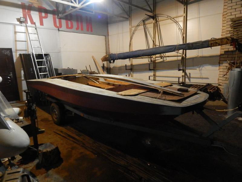

Как бы не было печально,но если проект не пошел,надо что то менять.Вот этот аппарат решили переделать в речной трамвайчик вместимостью-человек на 15.

С Супертюнингом Сибирячки закончили,на днях на воду.Прог 2 на переделку V еще не привезли.Начали пороть аэроглиссер.

Всем кому интересно-тема напрашивается в раздел водоизмещающих судов.тему назову Речной трамвайчик.Прощай аэроглиссер.

Аэроглиссер наверное хорош на море. На реках как бы не очень. Управляемость Шум .....

Аэроглиссер как раз хорош на мелких речках.Но этот не пошел-для катамарана нужна моща поболее.А ты парус то привез,а то я уже ребят нашел,которые по весне к вам поедут.

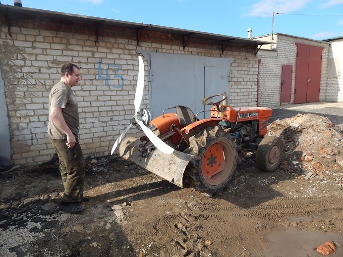

Сегодня столкнулся с Воздушным винтом.
