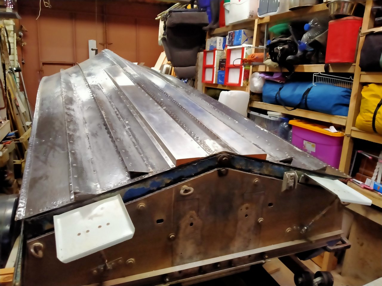

Красиво! Борис а как на данный момент выглядит дно, с реданами проводил ещё эксперименты?

Экспериментально встала "лыжа". Но это полумера и эксперимент до конца не доведен, целесообразность и влияние ее на ход и качество хода лодки до конца не выяснены, выход на воду был всего один раз и короткий, запрет... Основной упор был сделан на облегчение транца, сланей, АКБ и всего остального в кокпите. Вот это было ощутимо и приятственно, о чем и написал.
Надо снять видео, что там ныне за транцем твориться и проанализировать. Сбоку тоже глянуть.

Борис Привет! Как сейчас выгляднт твоя лодка снизу?

кардинальных изменений не было. Цвет дна частично изменился(на сколько краски хватило). На воде ещё не был.

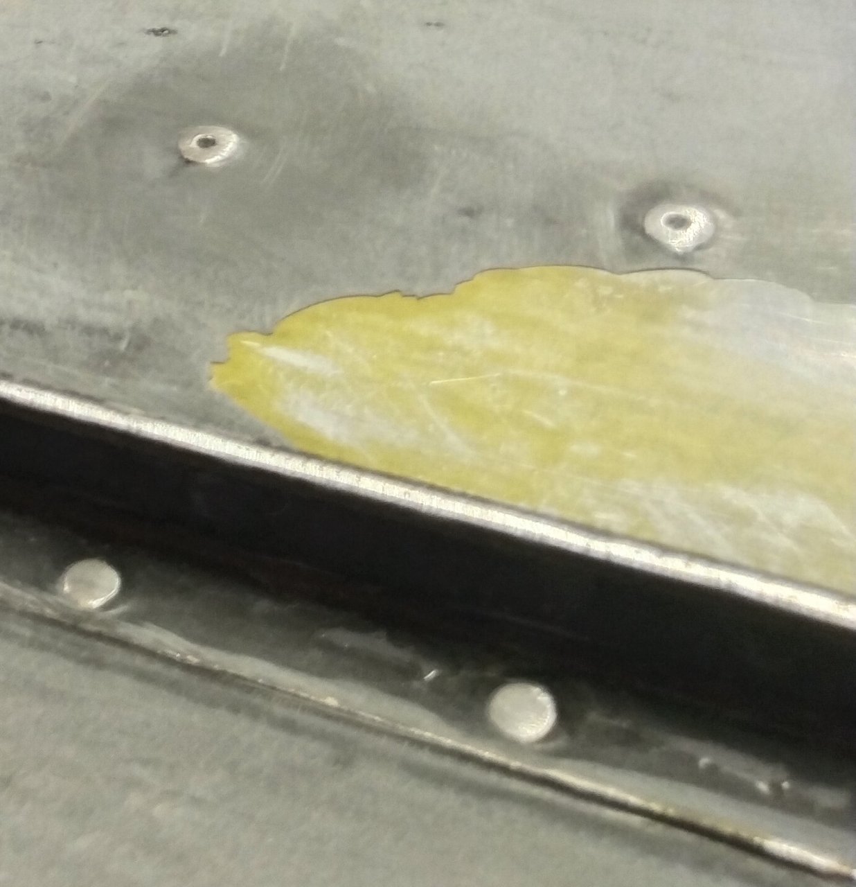

цвет мне тоже по барабану. Изначальные требования были износостойкость. Практика эксплуатации показала хорошие результаты, но есть ряд вопросов по адгезии. Тут очень спорный вопрос с грунтами и способами их нанесения на люминь, вплоть до ограничения по времени с момента подготовки корпуса до времени нанесения грунта(оксидная пленка) и как корпус заматирован.
С другой стороны важны моменты эксплуатации и транспортировки, если всё в щадящем режиме, по и поуху, ну а если с экстримальными и близко к ним нагрузками, то покрытие может просто местами разрушиться.

от эпоксидки отмывается всё легко, это кусок пластика, по крайней мере при моей эксплуатации, однако у меня был черный цвет, возможно на нем не всё видно. Будем понаблюдать.

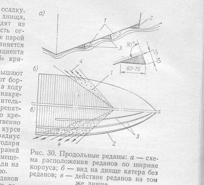

На авито нашел человека который гнёт реданы любого размера, какой профиль выбрать? Размеры имею в виду.

вертикальная полка должна быть не менее(см картину), иначе будет замываться, горизонтальная должна быть/стремиться к линии горизонта, ее размеры зависят от угла килеватости лодки и мыслей хозяина лодки. На плоскодонной лодке она будет в ширину половины дна :))))
