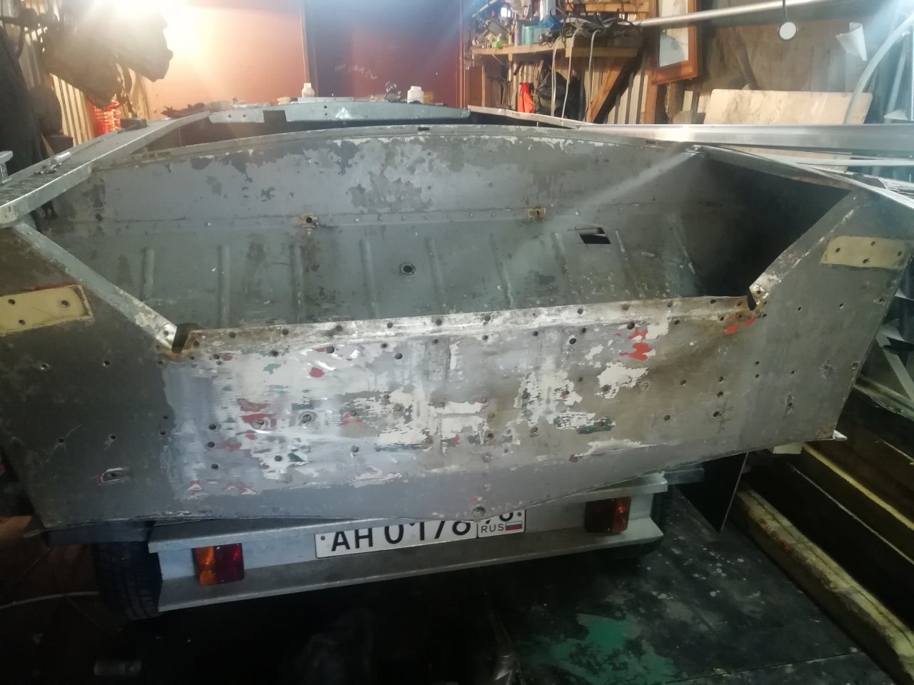

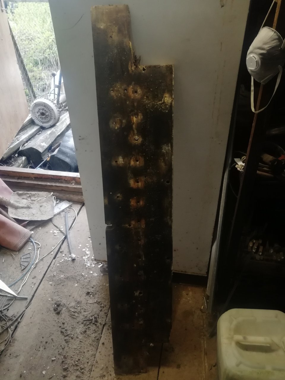

Добрый вечёр господа!
Возможно плохо искал но не увидел темы.

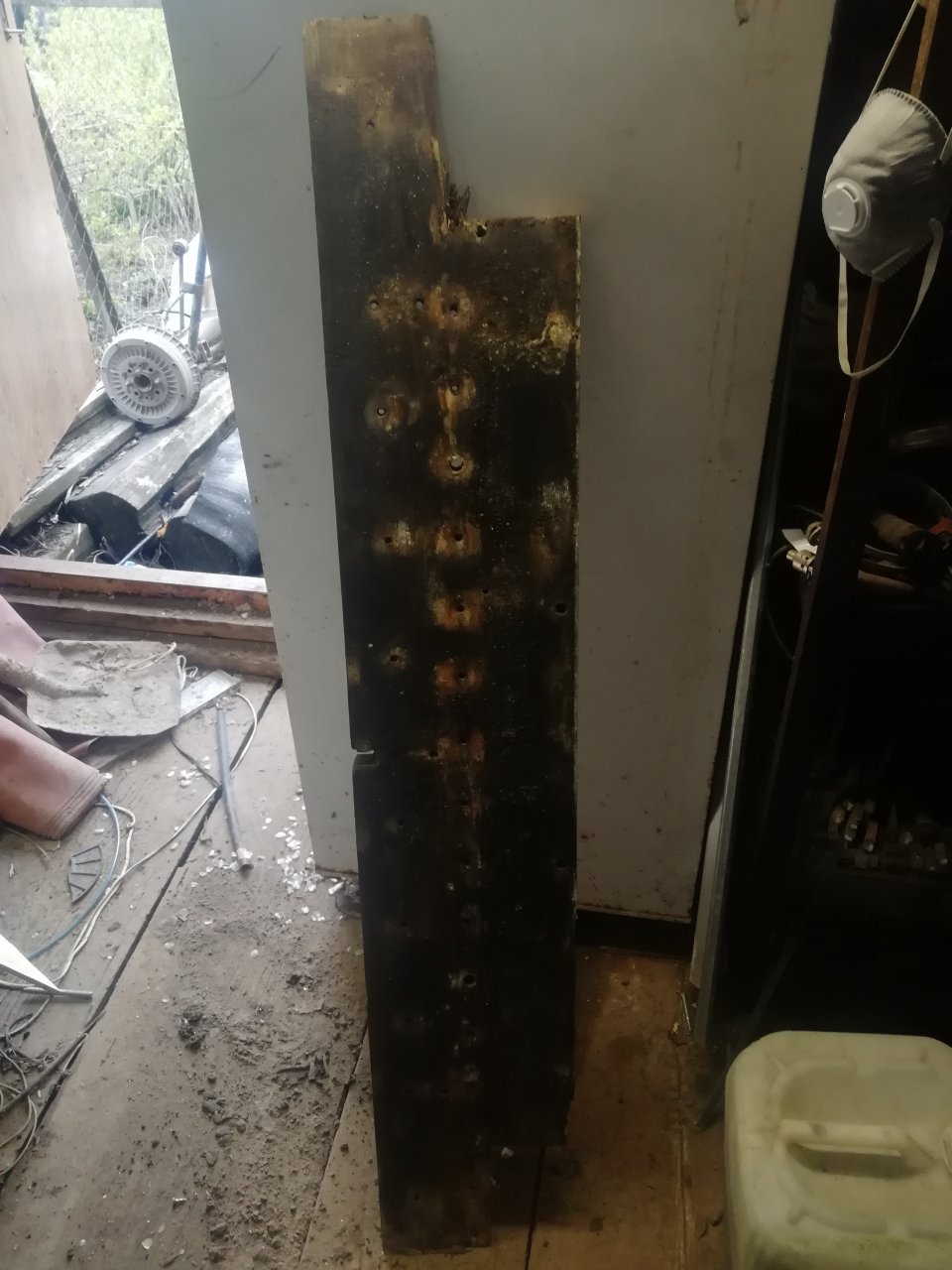

у прежнего хозяина на этом прогрессе стояла яма 40 2 тактная.

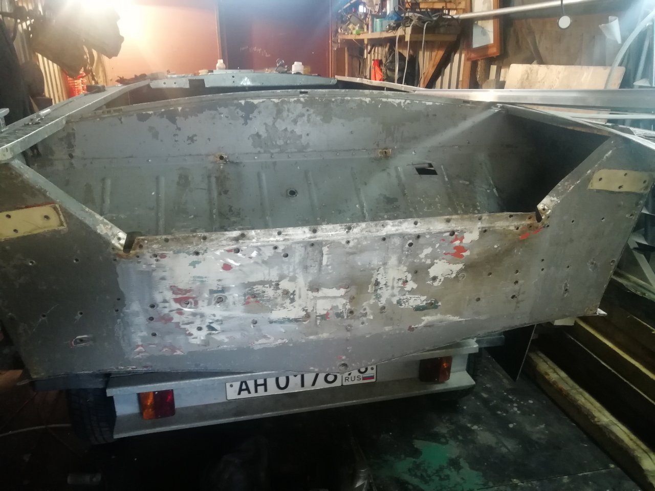

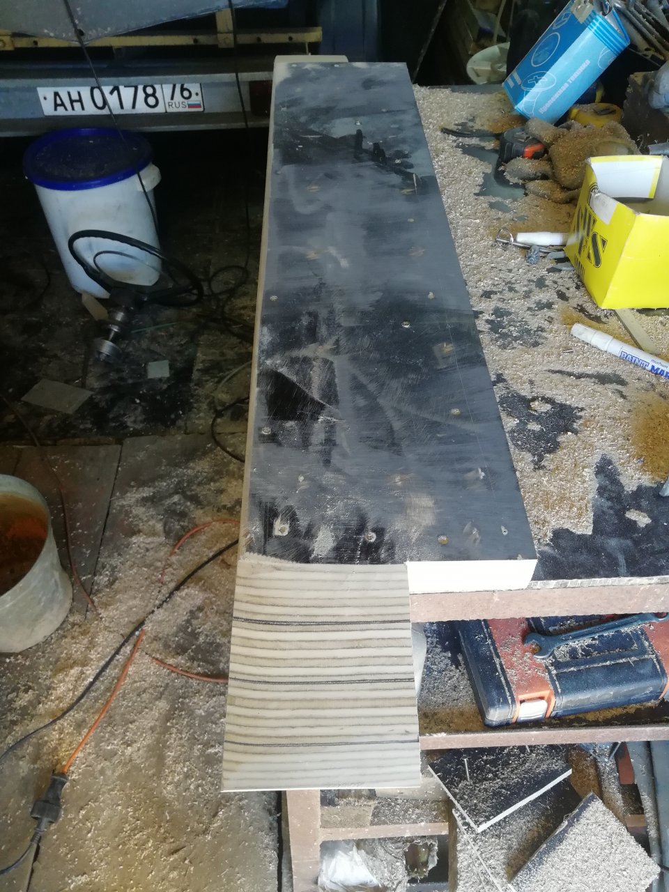

при разборе и извлечении доски из транца обнаружил надставку где то 25-30 мм, подскажите сохранять эту высоту или вернуть к родному 380?
Ну и попутно вопрос если всё же поднимать, то как безболезненно разогнуть загиб на транцевом листе, надо греть?
не разбирая рецесса буду ставить переборки образуя пусть и не глубокие рундучки , чтоб избавиться от шпилек усиления под которыми уже трещины.
с добром Д.

Высоту транца лучше под конкретный мотор вымерять.
И если мотор не куплен, то делать и искать с L ногой.
Тоже так же рундуки делал, грел и разгибал, сверху ещё лист накладывал, чтобы поднять транец. Сразу не сделал,сейчас бы ещё дно рецесса поднял, чтобы сливные отверстия выше были. (Но это для L).
Доброе утро, Сергей.
чем она лучше, длинная нога?
Всяких ситуаций полно случается, а нога L всё-же редко встречается . Я вот может Нептушу ещё поэксплуатирую:lodka_2:
Металл то греть -фена достаточно строительного, или мало?
Благодарю!

Греть до почернения хозяйственного мыла. Я маленькой горелкой с баллончиком грел.
L транец меньше заливает во всех ситуациях, хоть волна догонная, попутная, хоть
когда корма перегружена (например 4х тактник на 120 кг, да пара хомячков по 100+ на заднем диване)
Импортные моторы 40 - 50 - 60 сил сейчас гораздо чаще встречаются с длинной ногой, а некоторые вообще с S не выпускаются.
Нонче на П4 вешать один 23 Нептун совсем печаль.
Пассажиры подросли с тех времен, особенно в толщину, можно на глисс вообще не выйти)))
16 450
1 179
Мотор купаться не будет при остановках, задним ходом будешь уверенно ехать, в случае затопления, больше шансов мотор не залить и на ходу его оставить, нога дальше от транца тримом выносится, регулировок больше.
Да и востребованность длинной ноги от 40 л/с, год от года растёт, продать её становится легче потом.

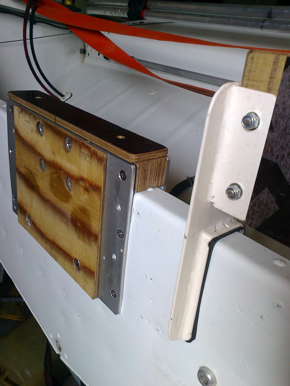

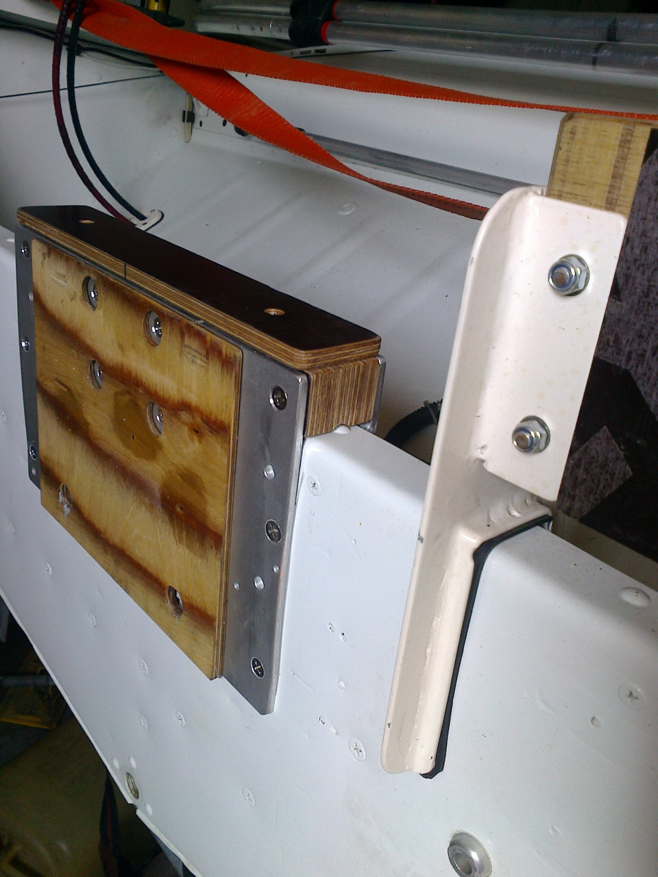

Для Нептуна 25-30 мм должно быть нормально, 40 мм вверх это уже ноль по кавитационной плите. Будут прохваты при поворотах. Проверено. для S можно и так обойтись (фото). Крепление штатными болтами.
