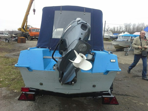

Бывает очень непросто утвердиться в начинаниях.
Выслушав от вас друзья все аргументы в пользу длинной ноги, с уверенностью хотел было взяться за дело.
Но, поехал забирать заклёпки у знакомого, их кантора занимается изготовлением мотособак и попутно ремонтируют лодки.
В общем слова его звучали так -Ты конечно решай сам, но все кому мы поднимали транец через сезон привозили лодки на обратный процесс.
Друзья помогите определиться.
Либо просто эта кантора работает неважно, либо очень отличается техпроцесс, либо что ещё?
С добром Д.

Ни от одного не слышал кто бы жалел , что поставил L мотор , а тем более кто бы переделывал обратно . Хотя наверное возможно если не только руки, но и мозги из задници у конкретных ,,мастеров,, . Минимальная ширина рецесса 780 мм (касание) , в районе кочерги делай 800 мм , будет самое то , из личного опыта .

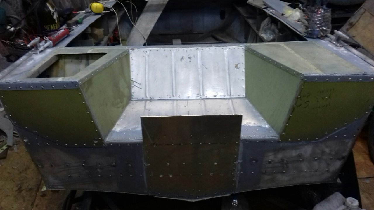

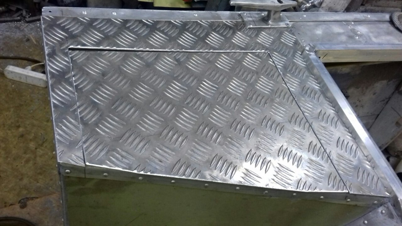

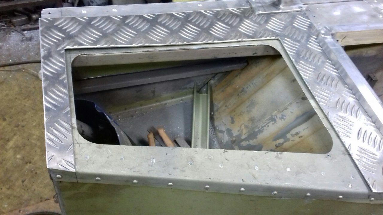

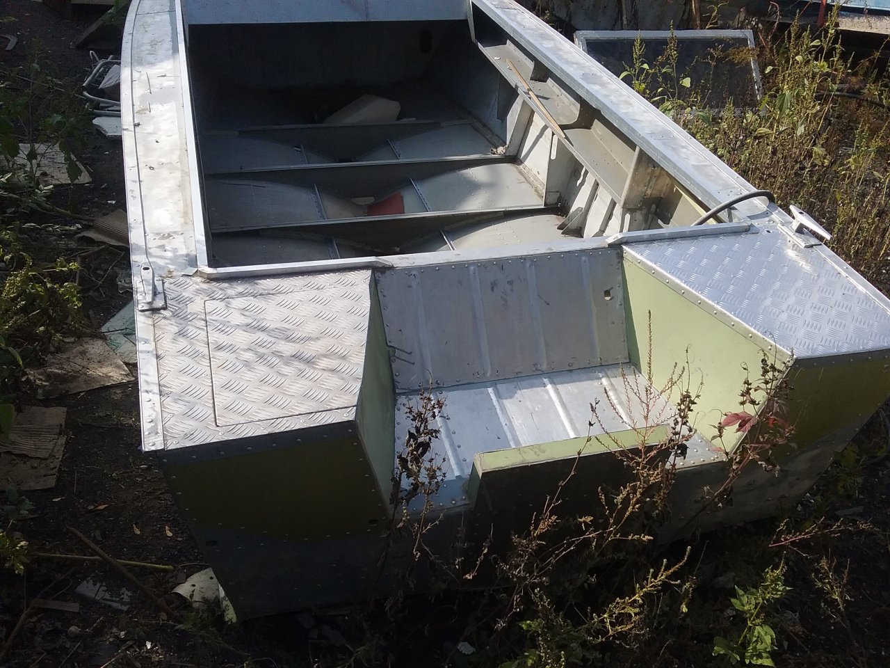

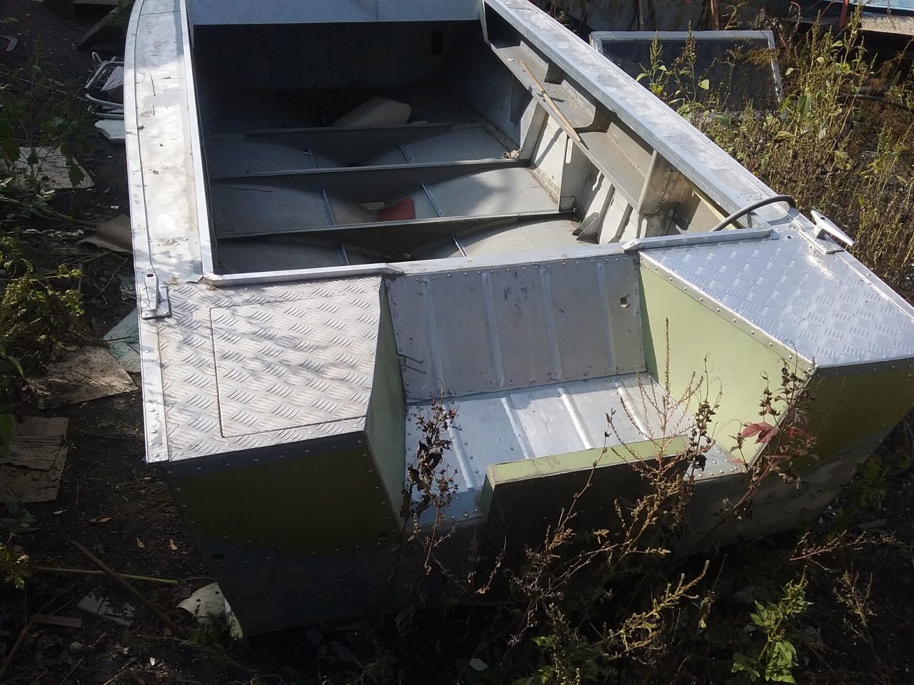

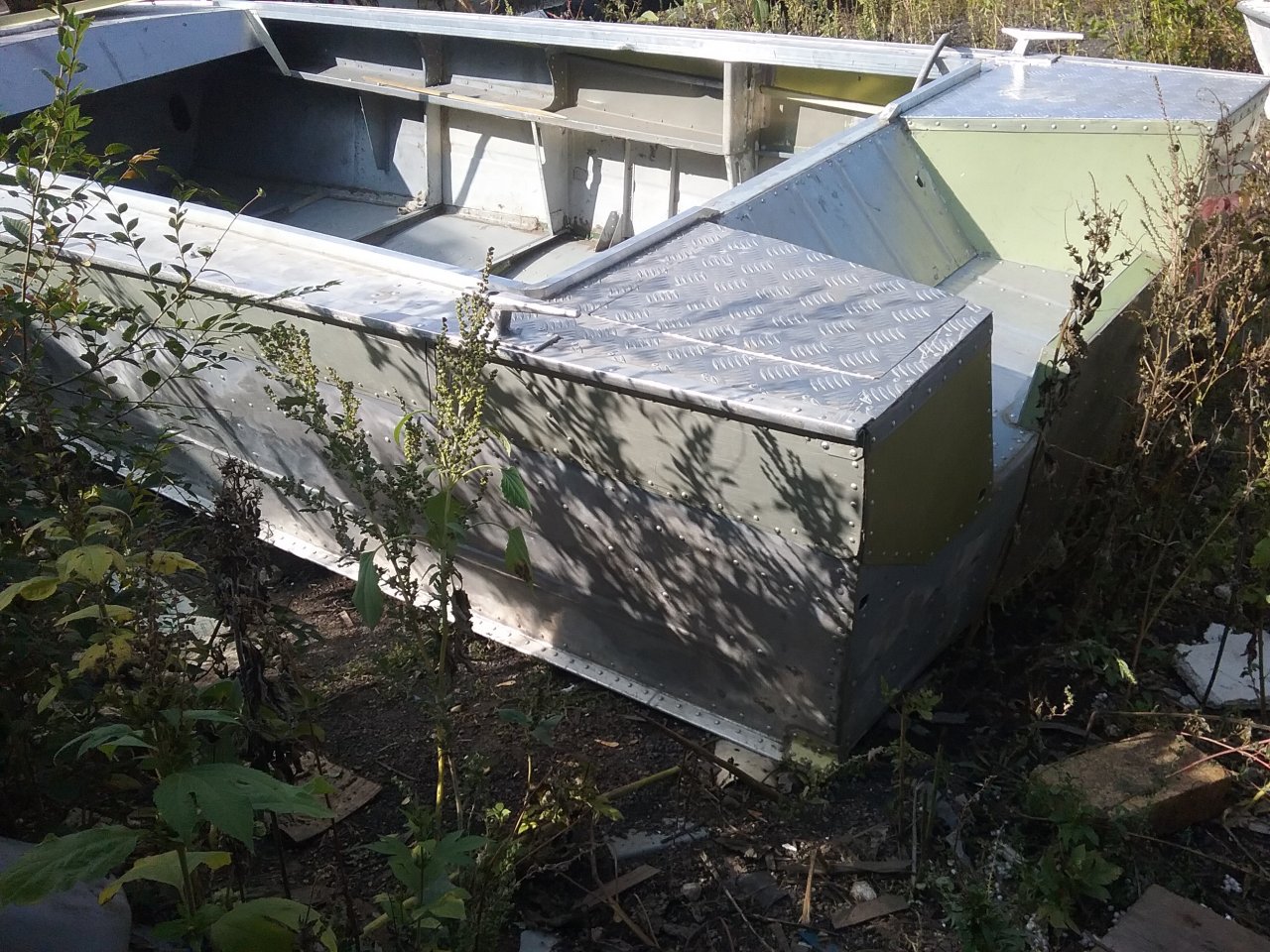

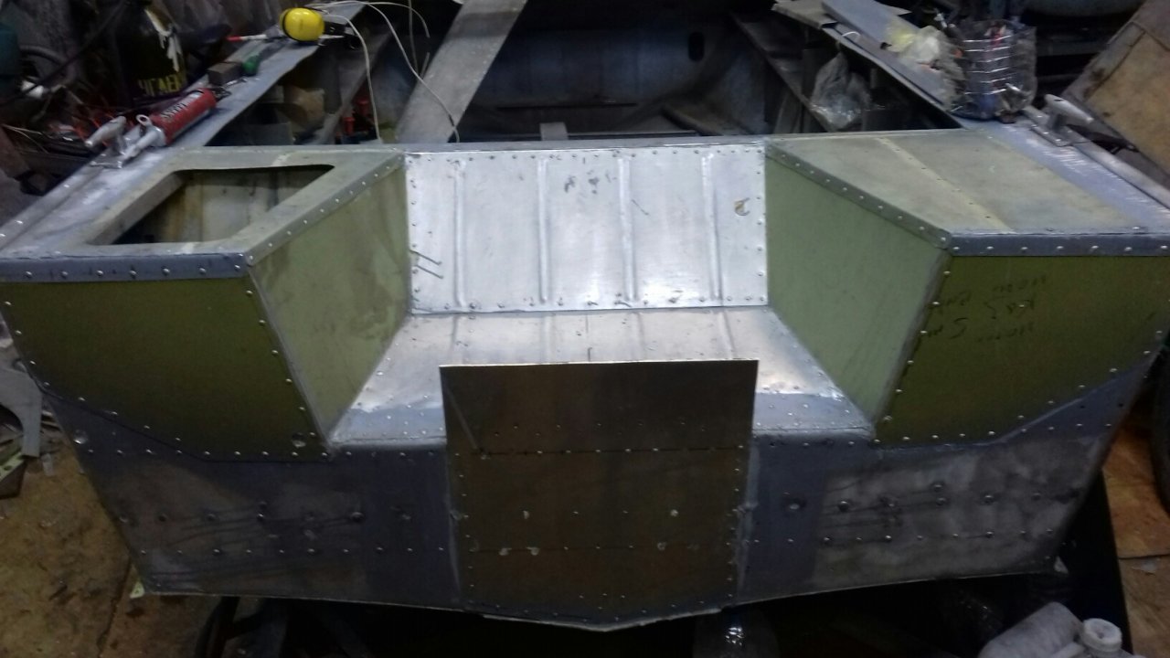

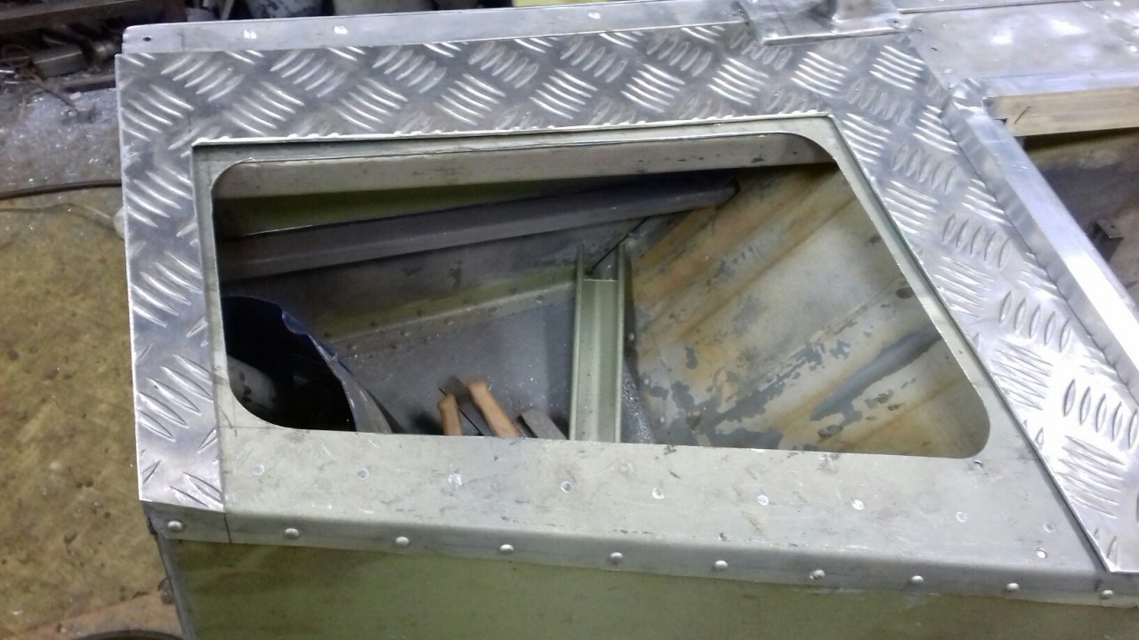

Доброго времени суток всем!
Немного пошевелил корму и вот потихонечку вырисовывается картина.
Пока не замахиваюсь на длинную ногу 206489206490206492206493206494206495206496206497206498

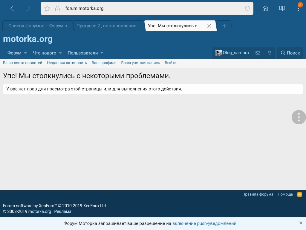

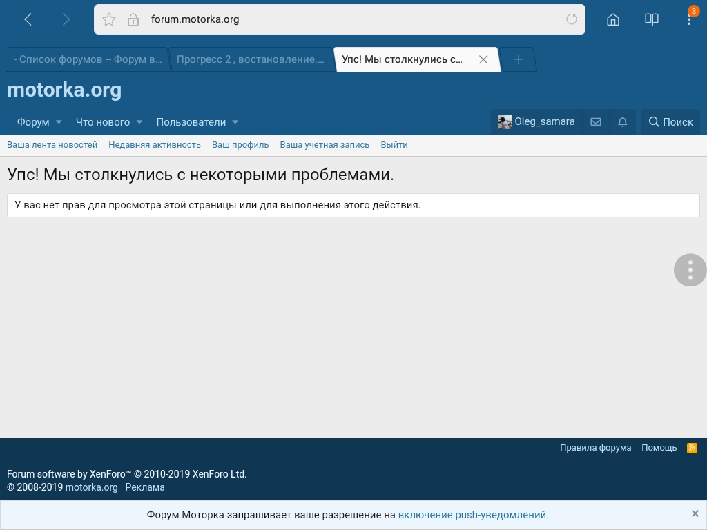

К команде форума . Почему то у меня нет право посмотреть фото .
