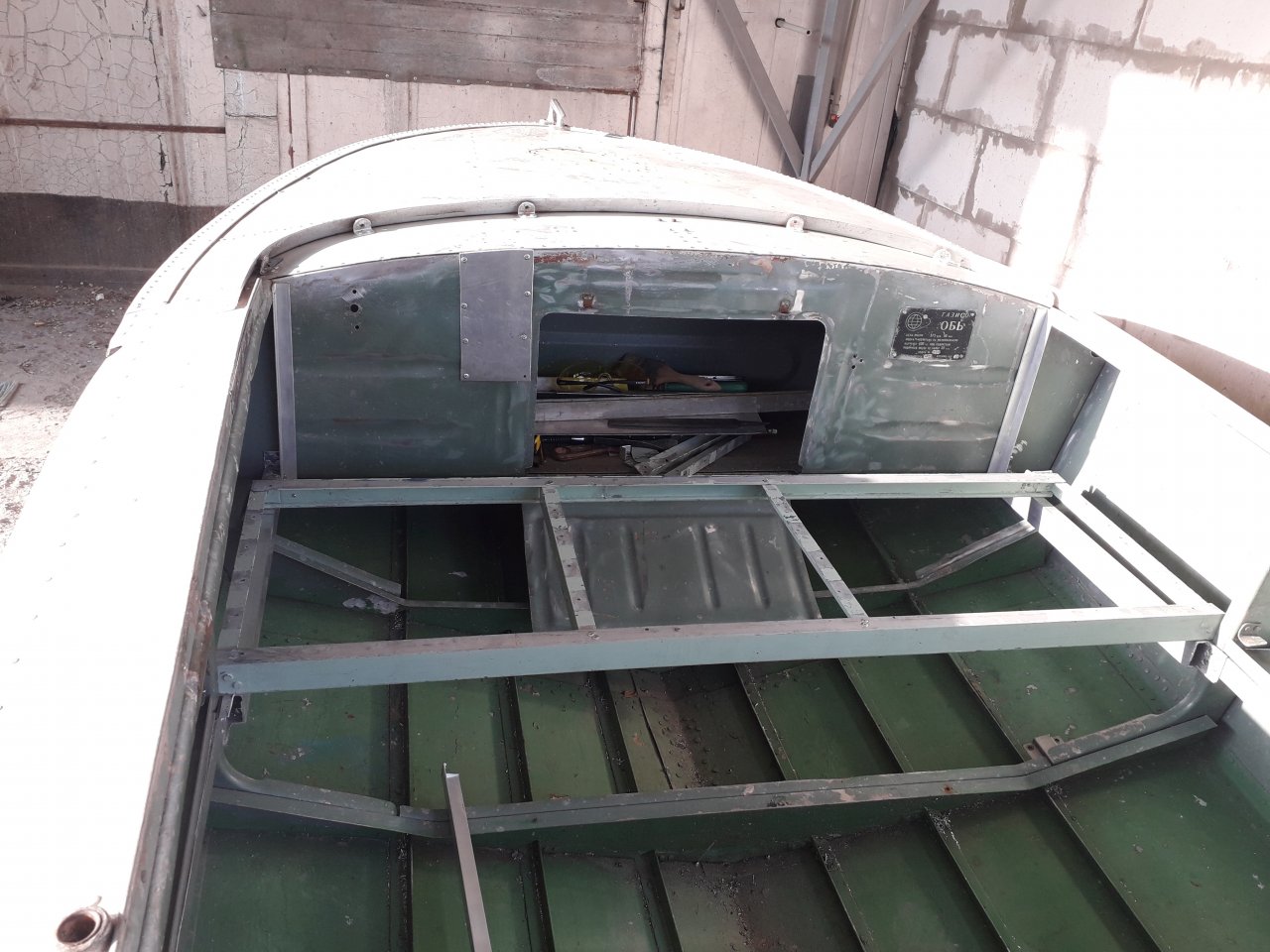

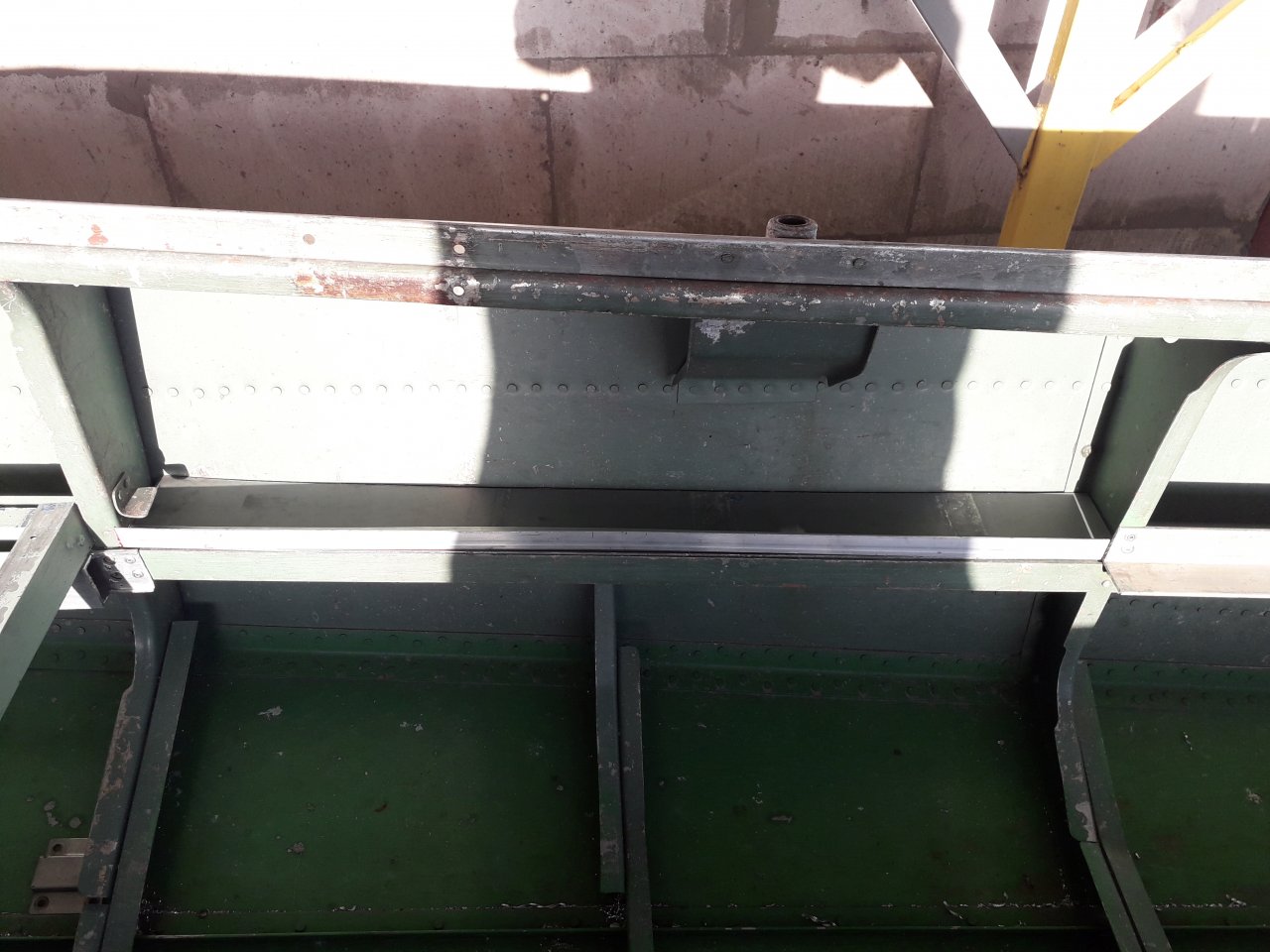

Всем привет! Люди , вопрос в студию, пришло время вынимать штатный лючок инспекционный , чем его заменить? Кто как делал?
16 447
1 177
На вытяжные заклёпки опять на место потом поставь и голову не морочь себе.
Высверлить вытяжные - 2 минуты, если опять туда полезишь.
Туда все равно ниче не положишь, ведра воды в бомбалюке хватает, что бы лодка ехать перестала, там дырочка сливная в переборке забивается и через палубу, дождь и брызги накапливаются за сезон.

воды в бомбалюке хватает, что бы лодка ехать перестала.......
Афигеть, никогда бы не подумал, тогда не буду заморачиваться, вскрою посмотрю если так и есть (что ничего не положишь), то закрою обратно вытяжными клепками.
16 447
1 177
Ну на дистанции точно тупить начинает, не любит обяха веса на нос,сразу рыть начинает. На румпеле. х. з., на румпеле это точно не ко мне...

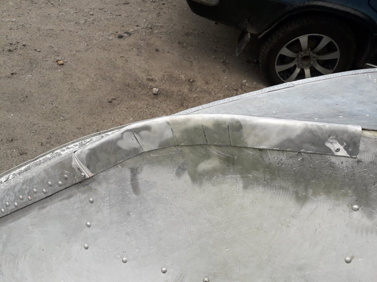

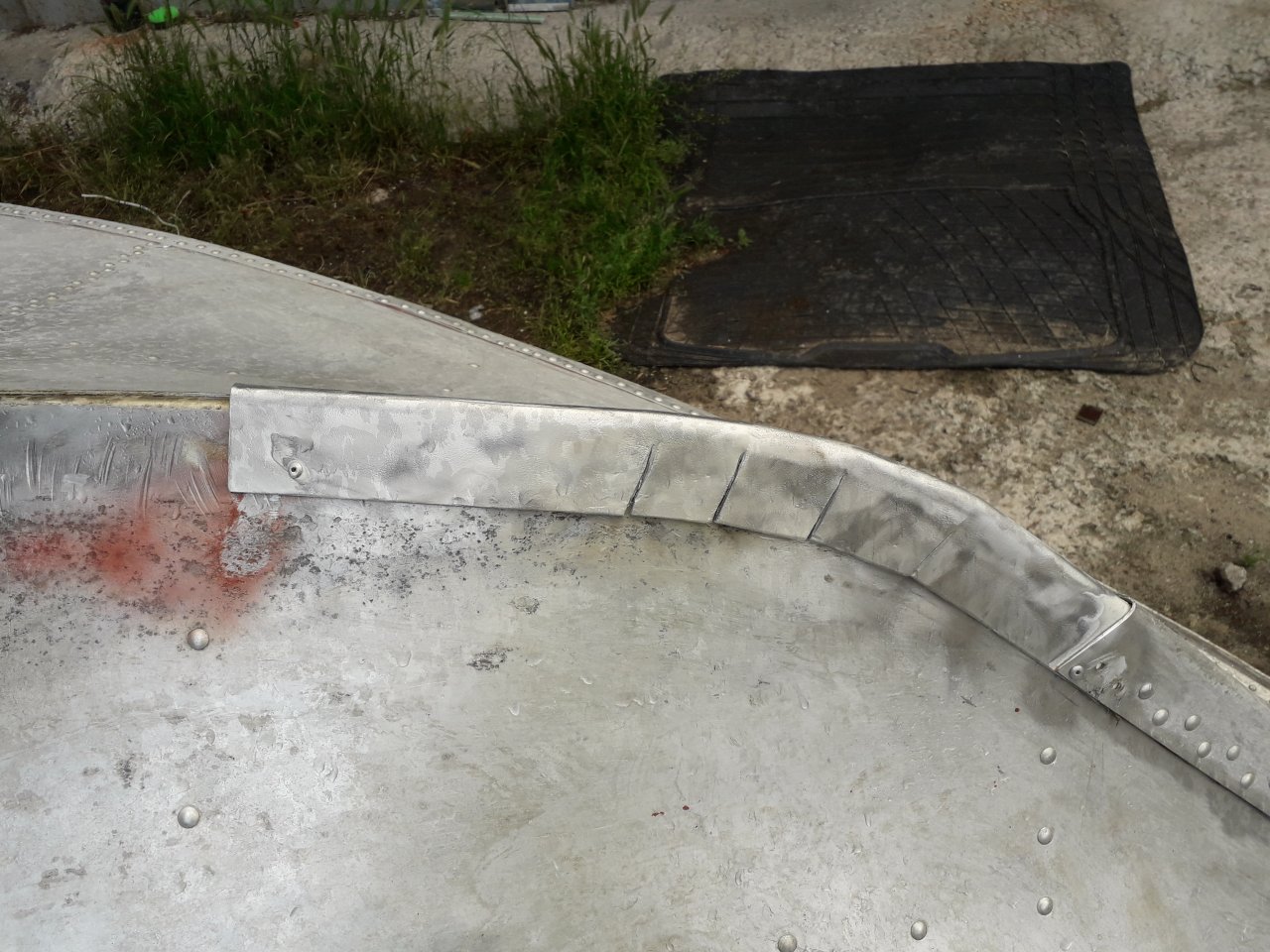

Всем ДВС!

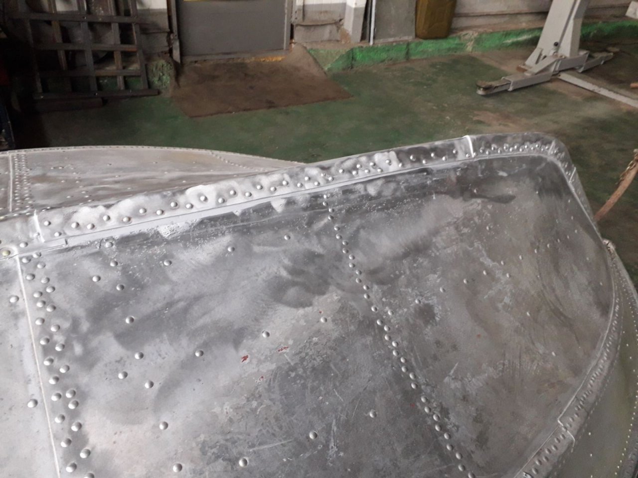

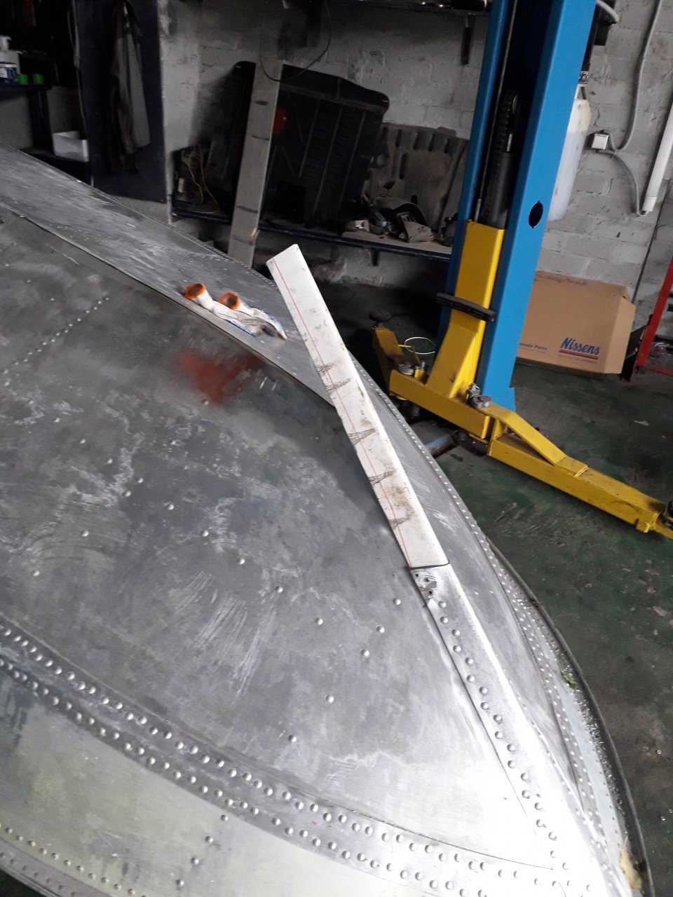

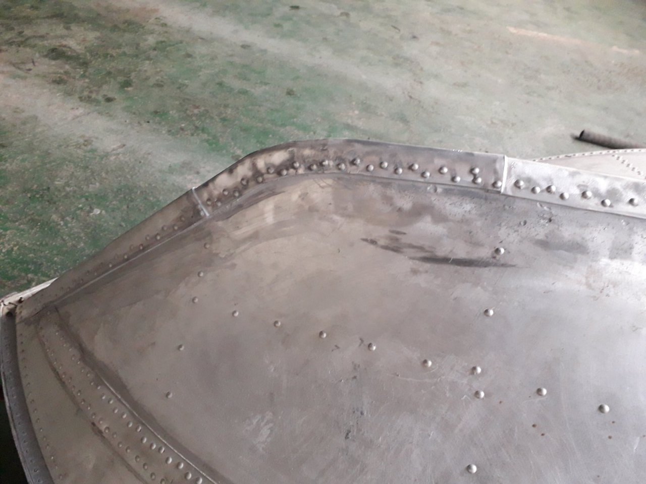

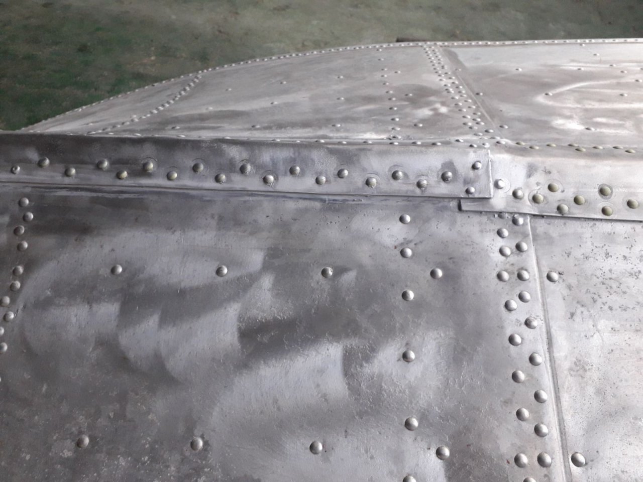

Продолжаю рихтовочные работы. Выгнуть форштевень цельным не смог, пришлось подрезать, завтра намылился к аргонщику, фотки ниже.

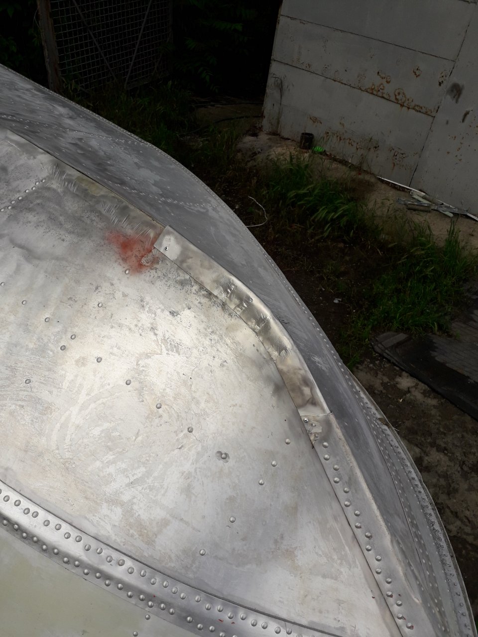

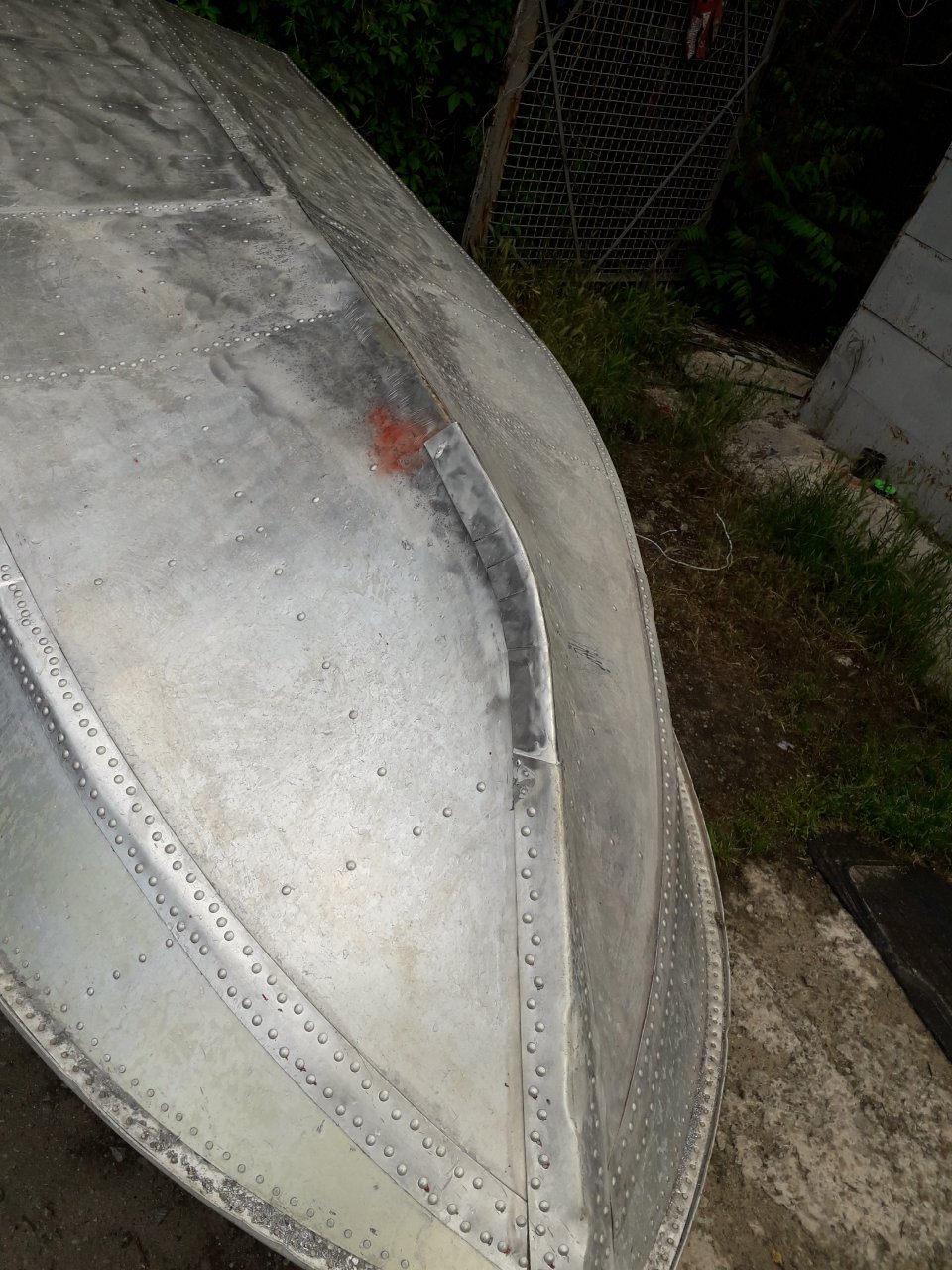

Всем привет!

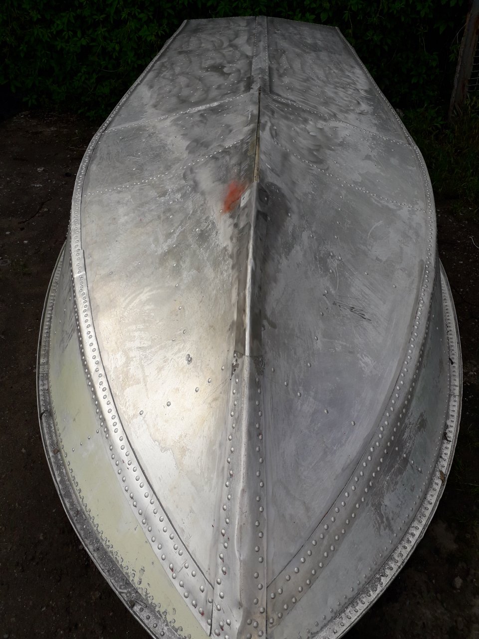

Краткий отчет после аргонщика и обработки.
Нормально вышло, вари пруток сверху ещё, пока у сварщика...
Что с пересылом у того продавана так и не вышло???
olegm
27.09.2010
149
Украина, Запорожье
Прог2, ОБЬ
YAMAHA 15 2T
Не вышел на связь друг, пришлось заморочится, да и сроки, про пруток еще думаю, скорее всего приварю. Спасибо за участие!
Он суетной, нужно было мне свистнуть, через меня бы выслали...

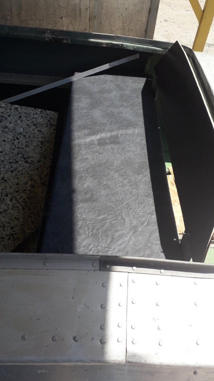

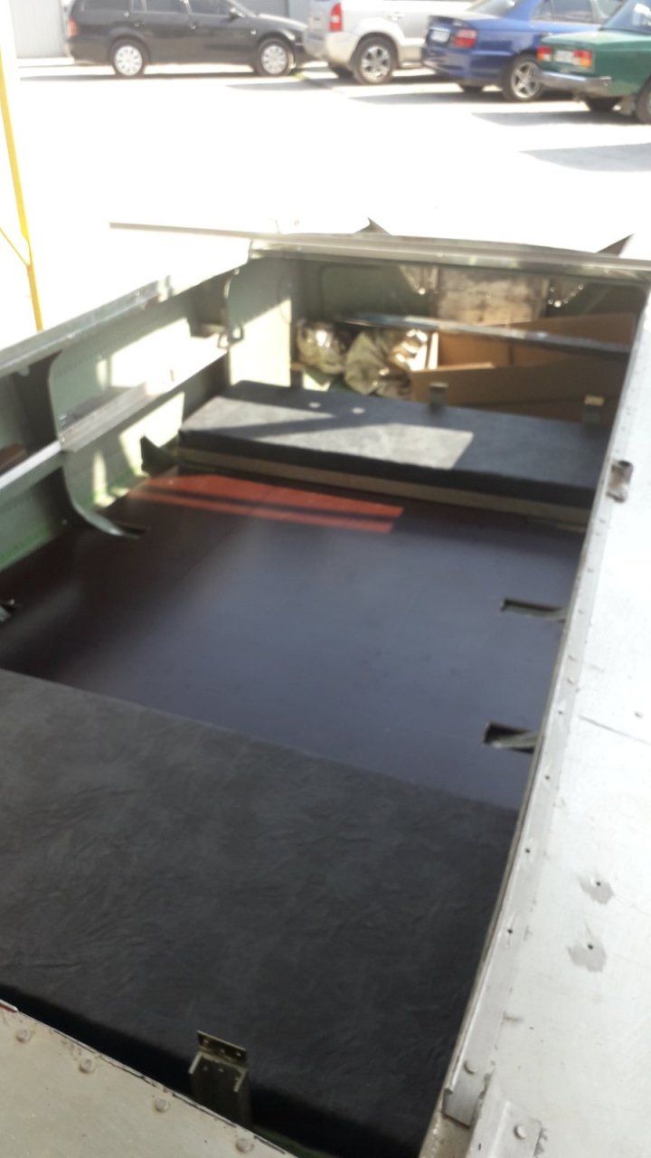

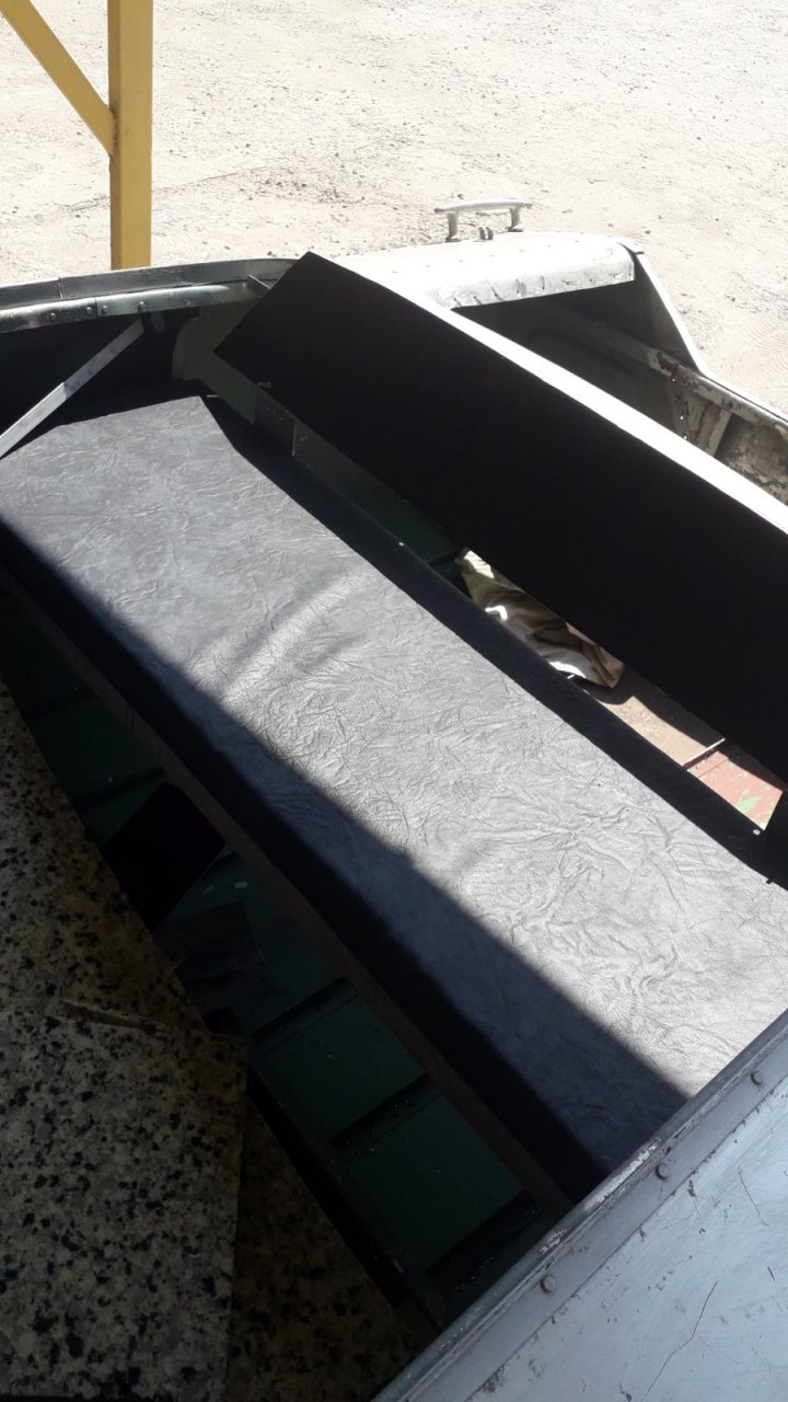

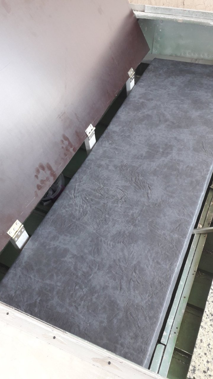

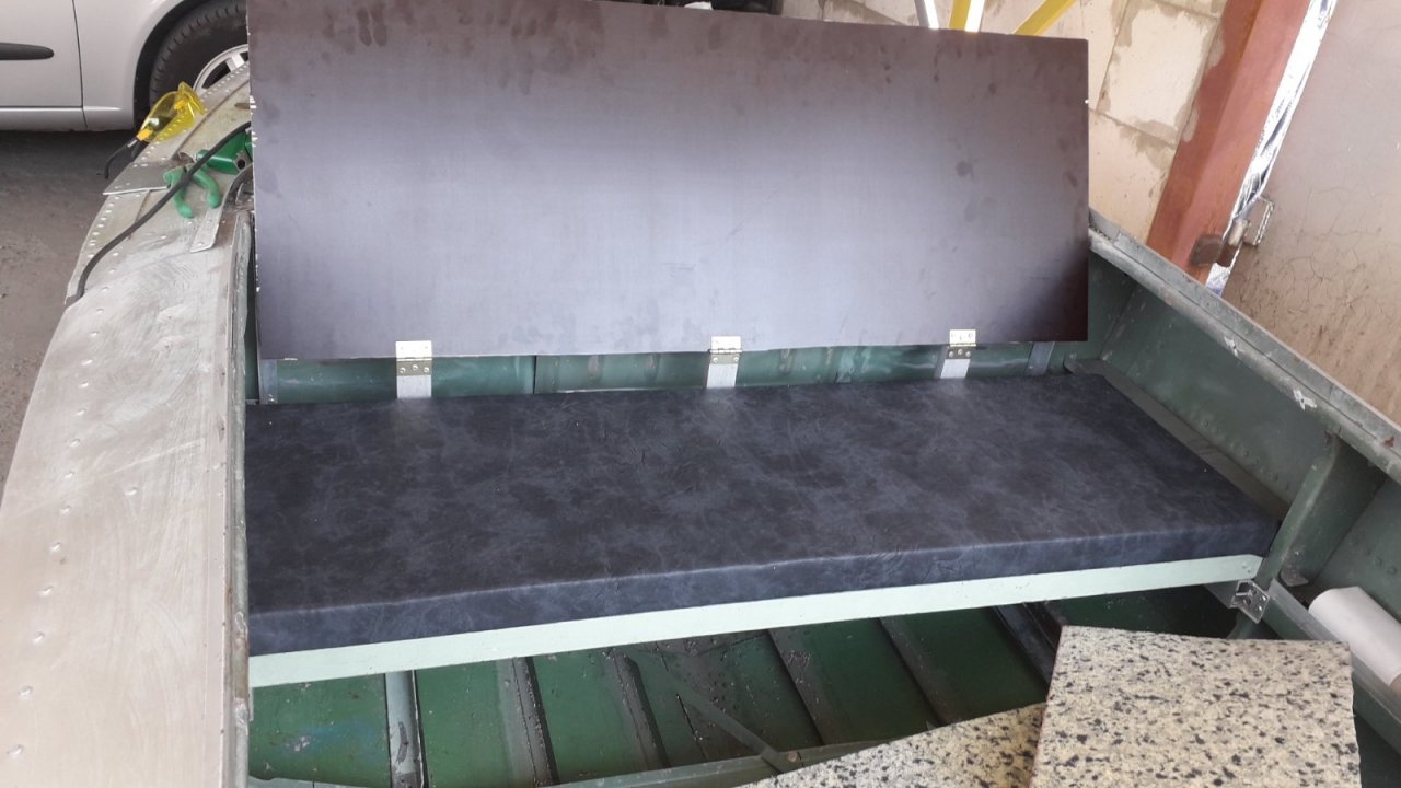

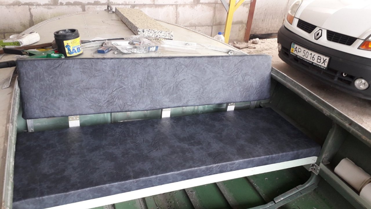

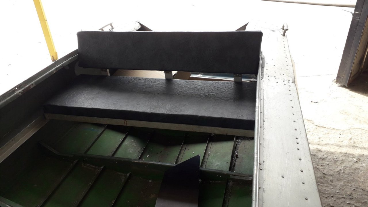

Всем привет! Вернулся с морей, продолжу. Пока пневмомолотк в ремонте, занялся диванами и полками внутри. Диваны буду делать полностью съемные, с откидной спинкой. Передние пассажиры едут спиной вперед. Краткий фотоотчет.

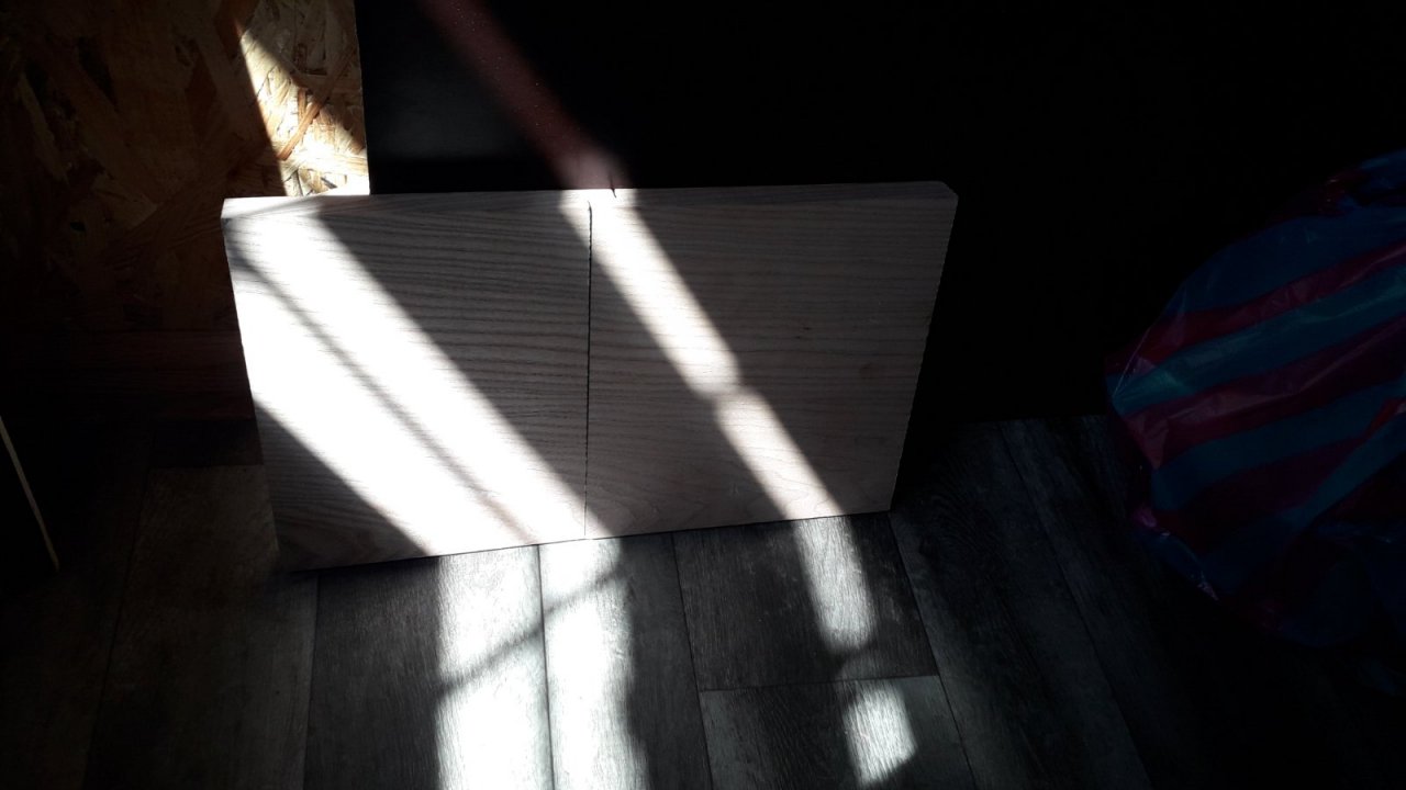

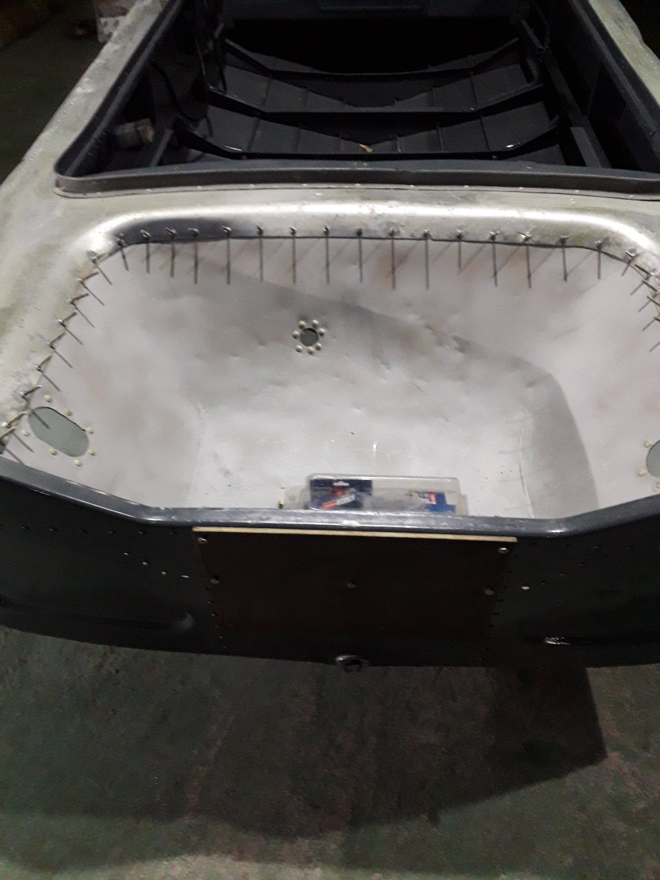

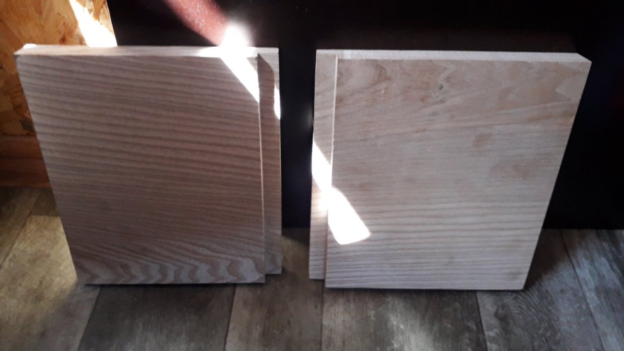

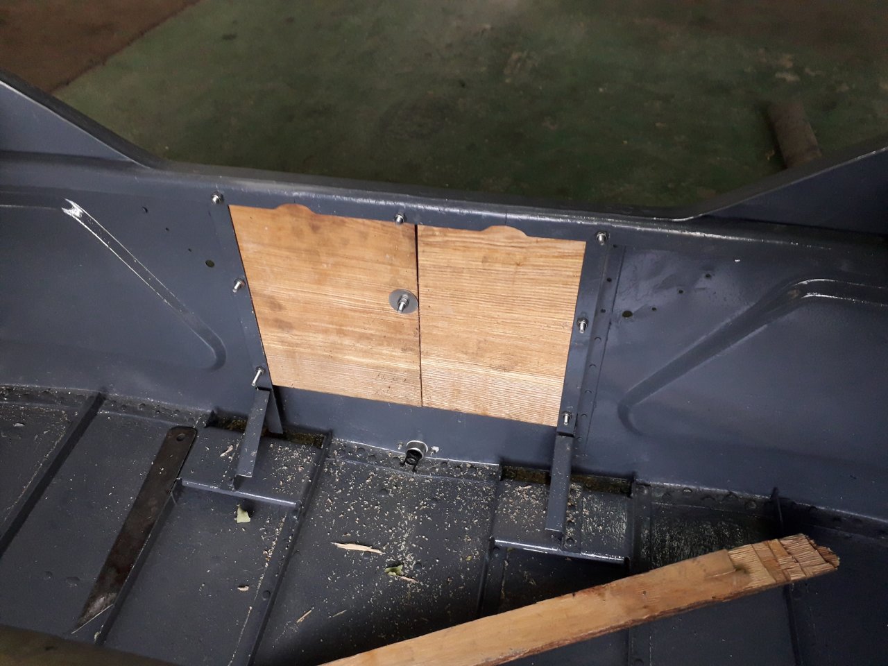

Знакомый столяр, сделал транец составной! Смогу не разбирая транец вставить внутрь, во!

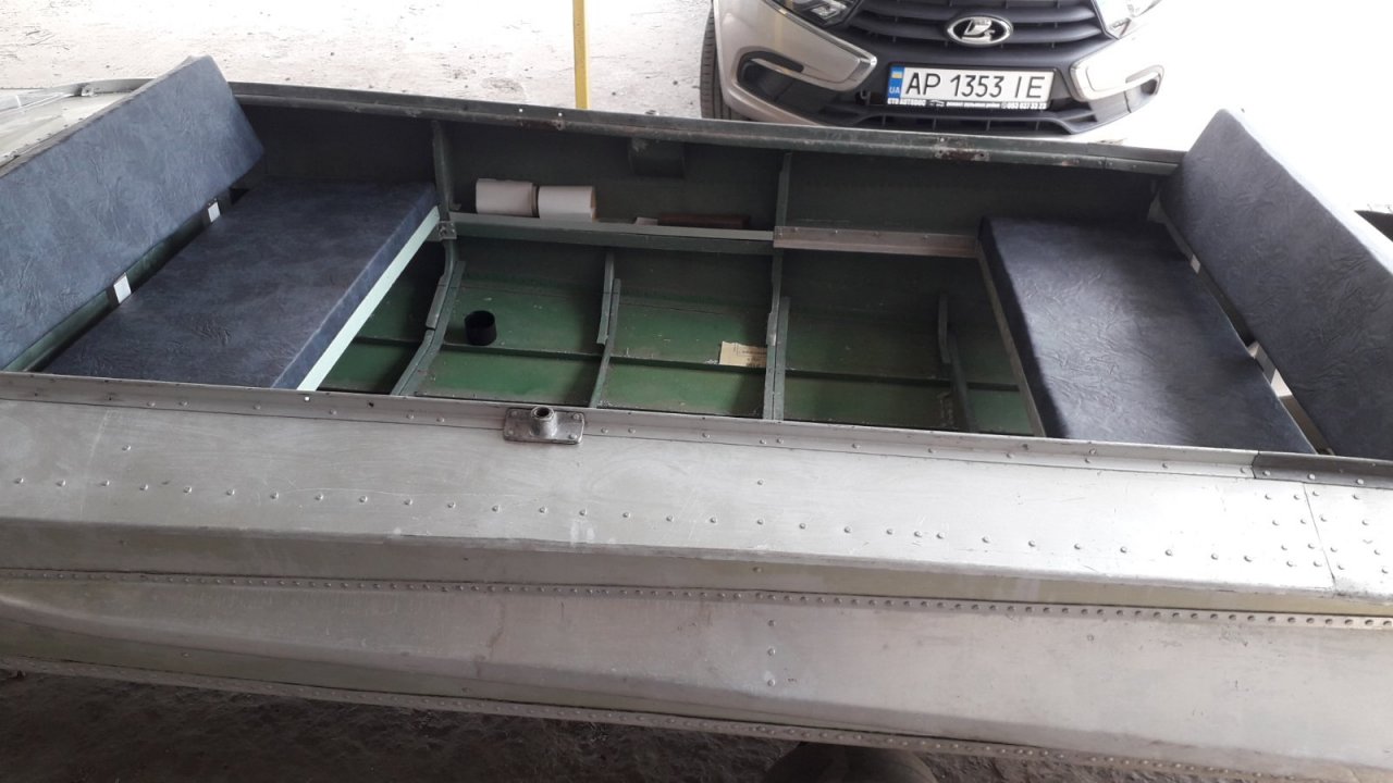

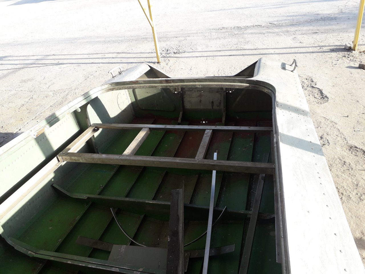

Всем привет! Сидухи сданы заказчику, т.е мне.

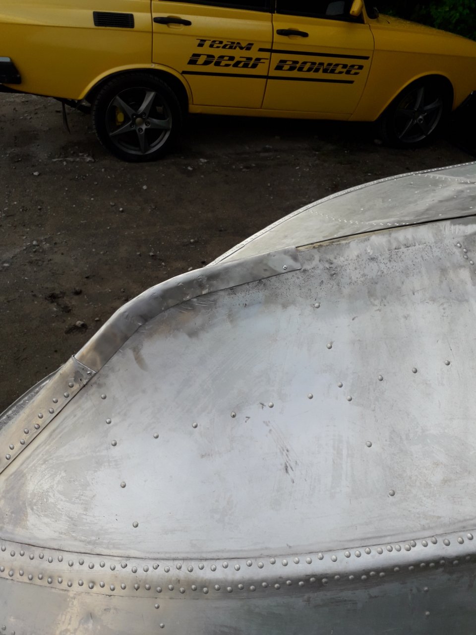

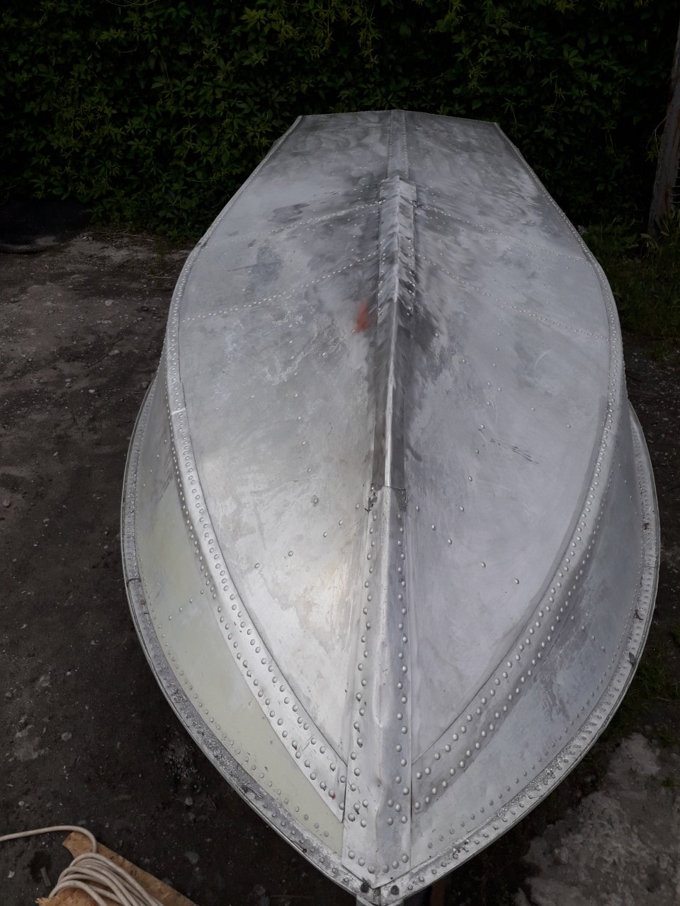

Заклепали форштевень, загерметили, осталось стекло и покраска, краткий отчет.

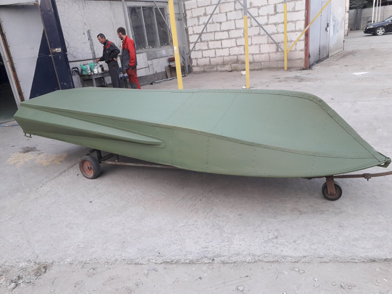

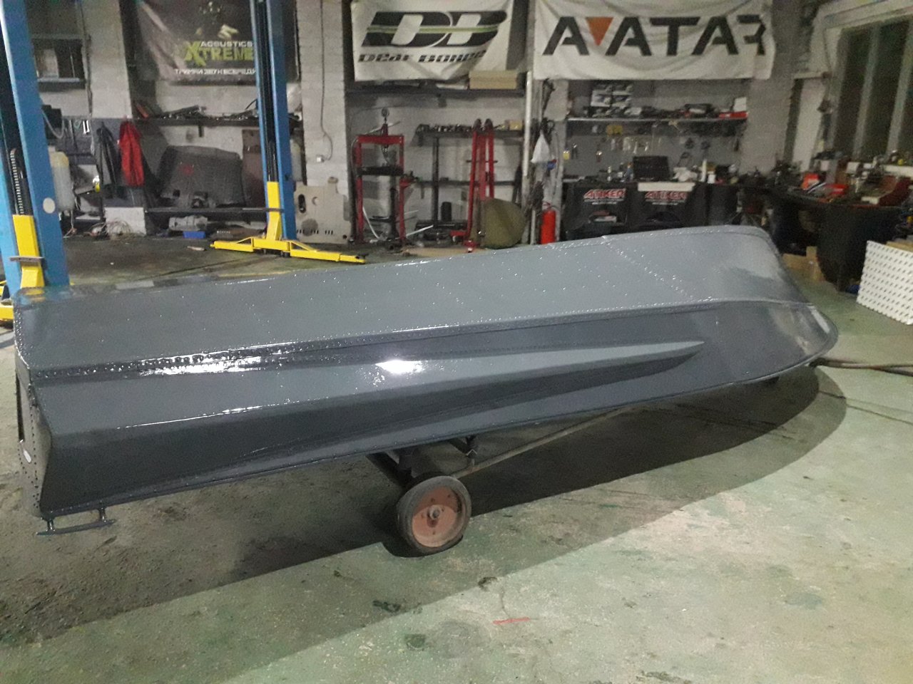

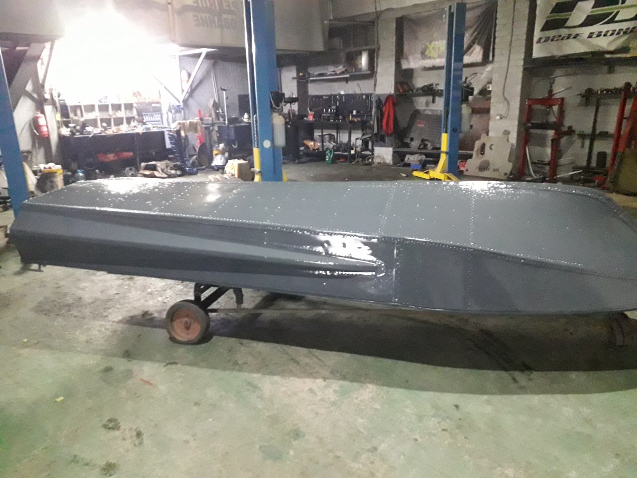

Всем привет!

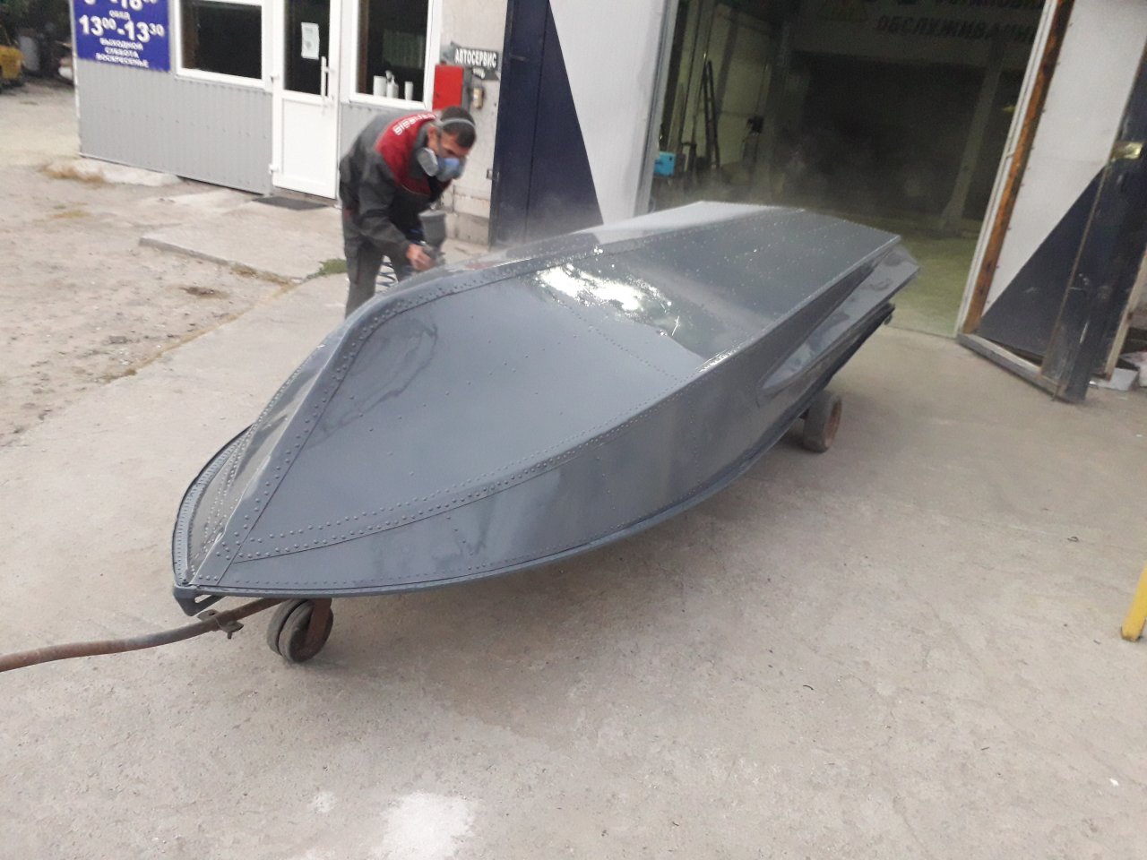

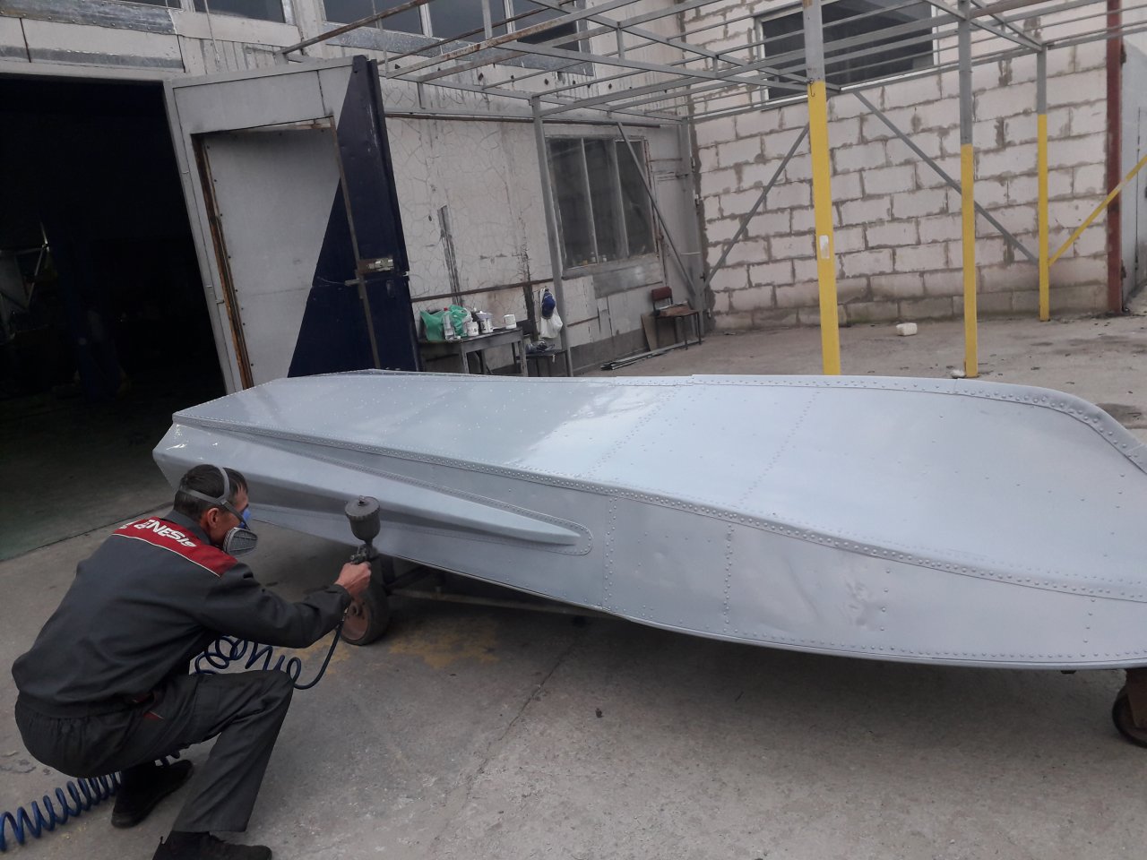

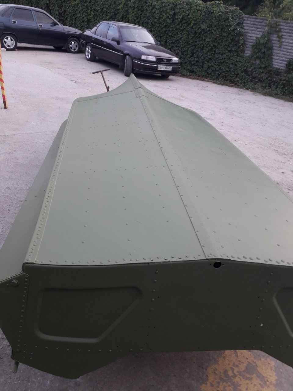

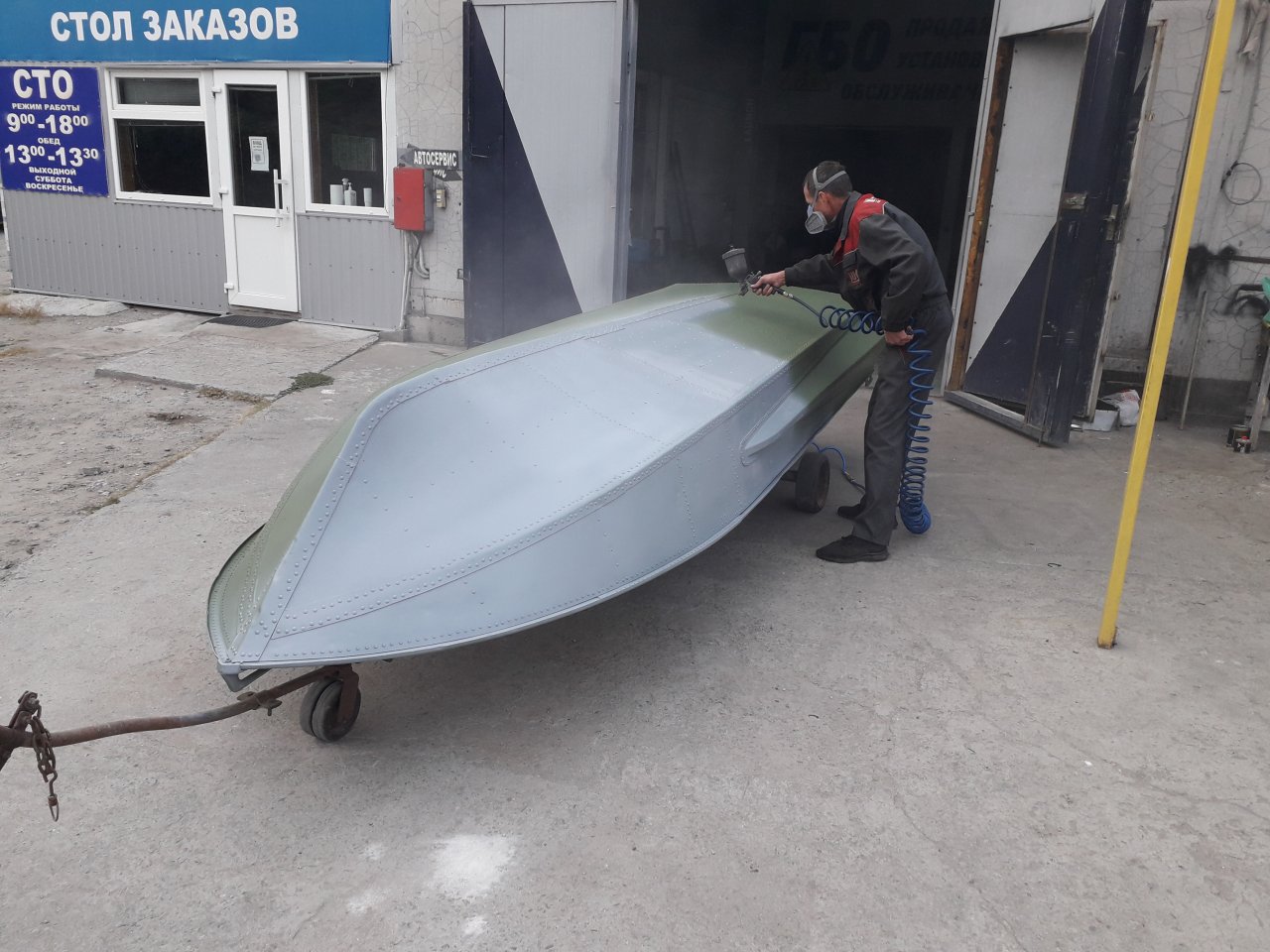

Пришло время покраски, погнали, краткий отчет.

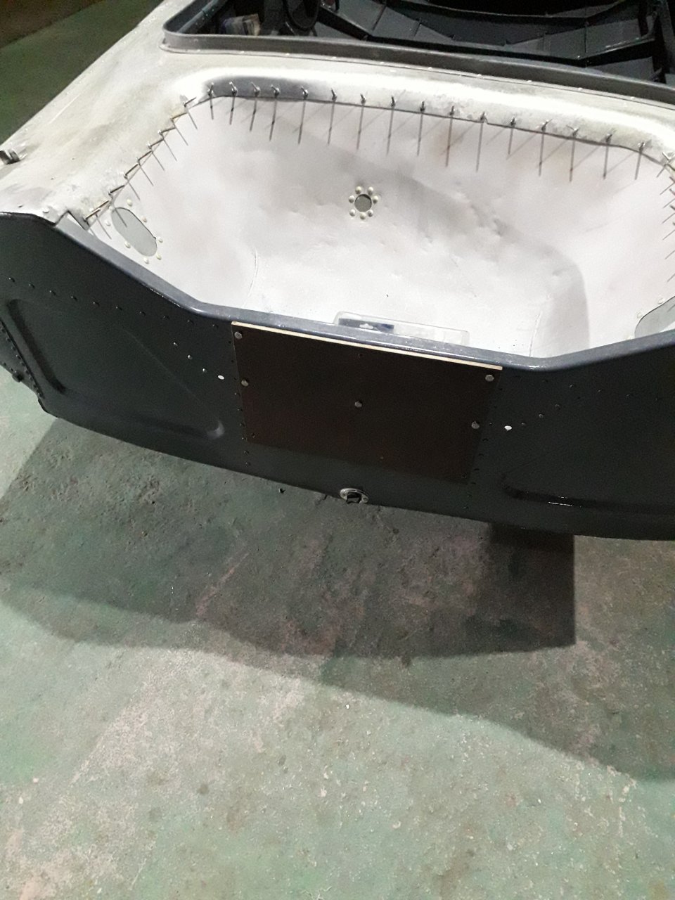

Сегодня два часа, крутил винтики, ставил рецесс, после пескоструя "корыта" его существенно повело. Установил транцевую доску и накладку.
