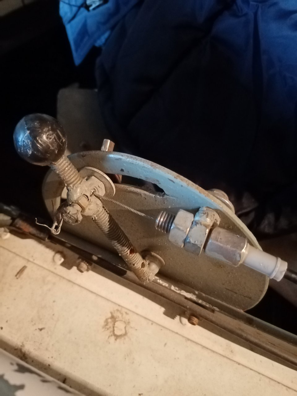

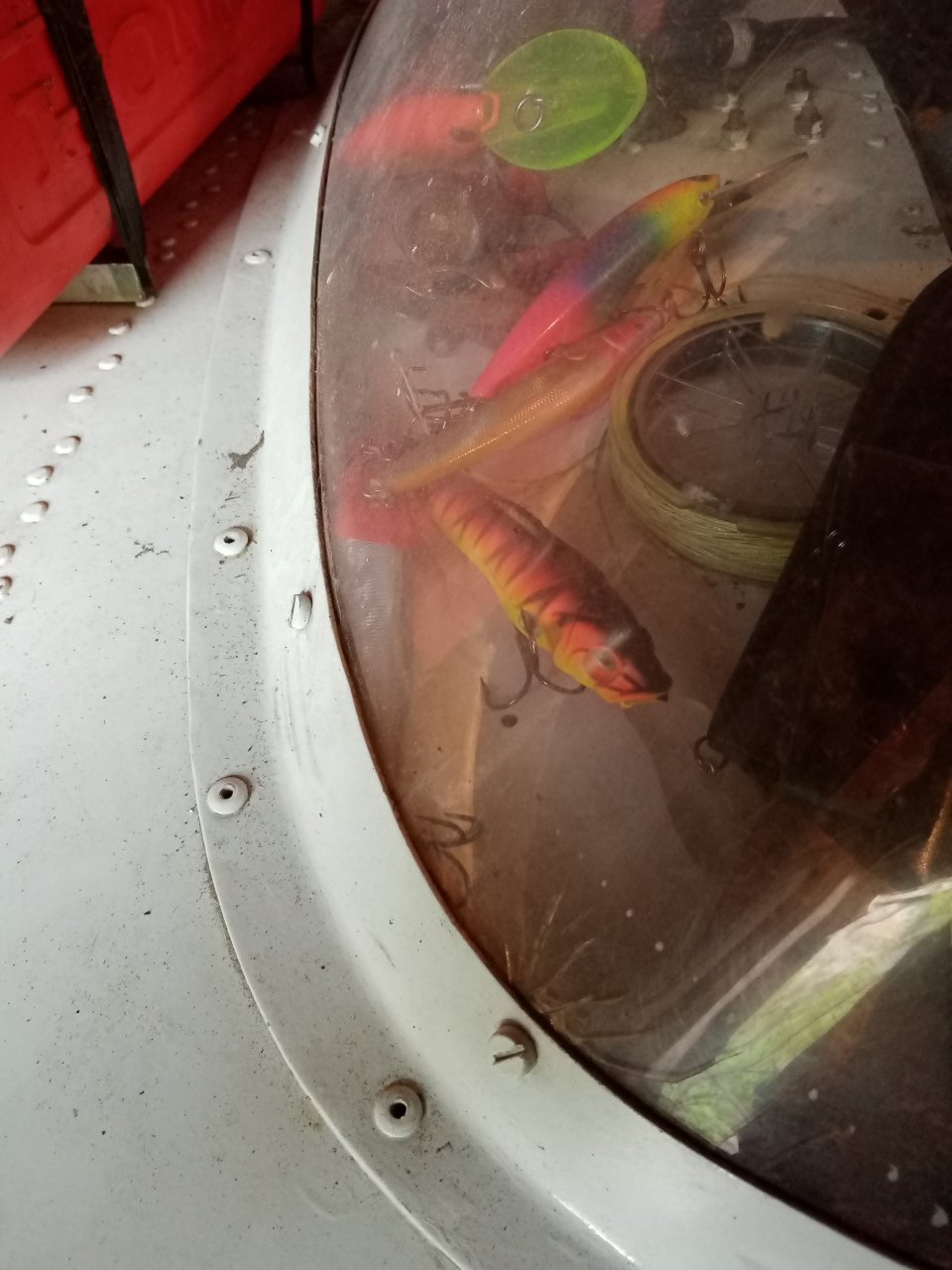

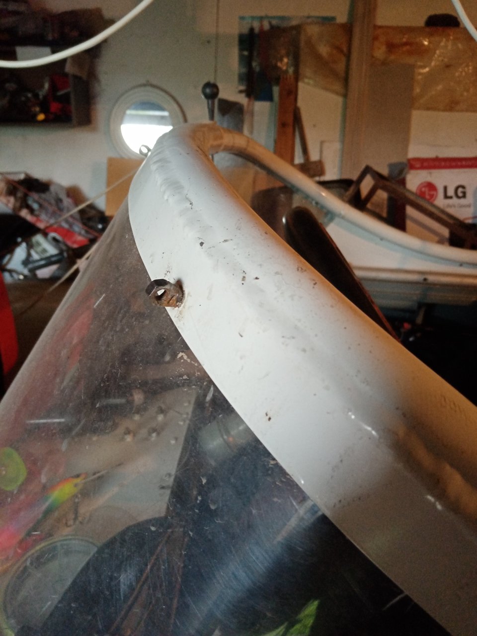

Вот фоты...
Это верхняя рамка стекла, полоса тупо приварена к трубе по касательной, между полосой и трубой вставлено стекло и прикручено205297 на винтики к полосе.
Это нижняя рамка, она расширена до палубных накладок. Стекло поменять= отсверлил заклёпки, снял нижнюю рамку, вставил стекло, рамку на место.
205298

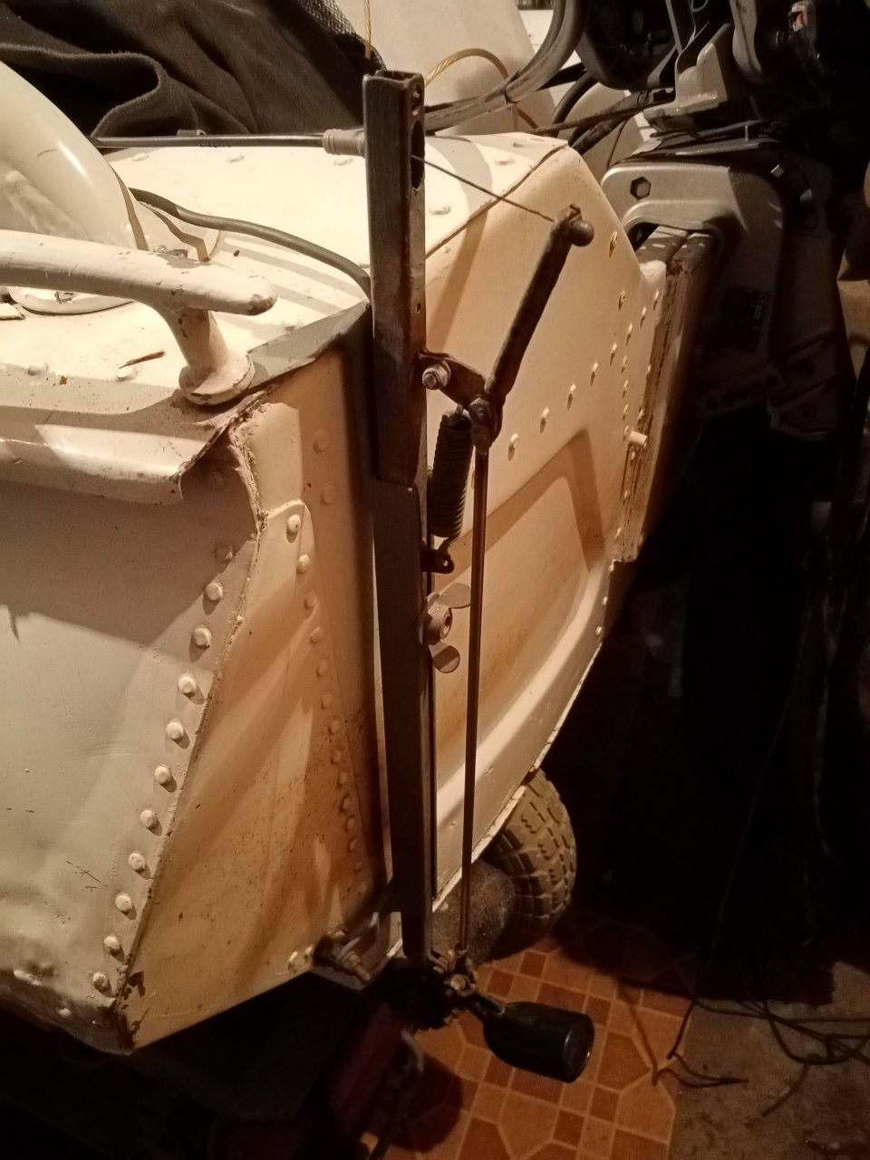

Это машинка датчика эхолота у руля...
205299
Это сам датчик с приводом установки нужного угла.

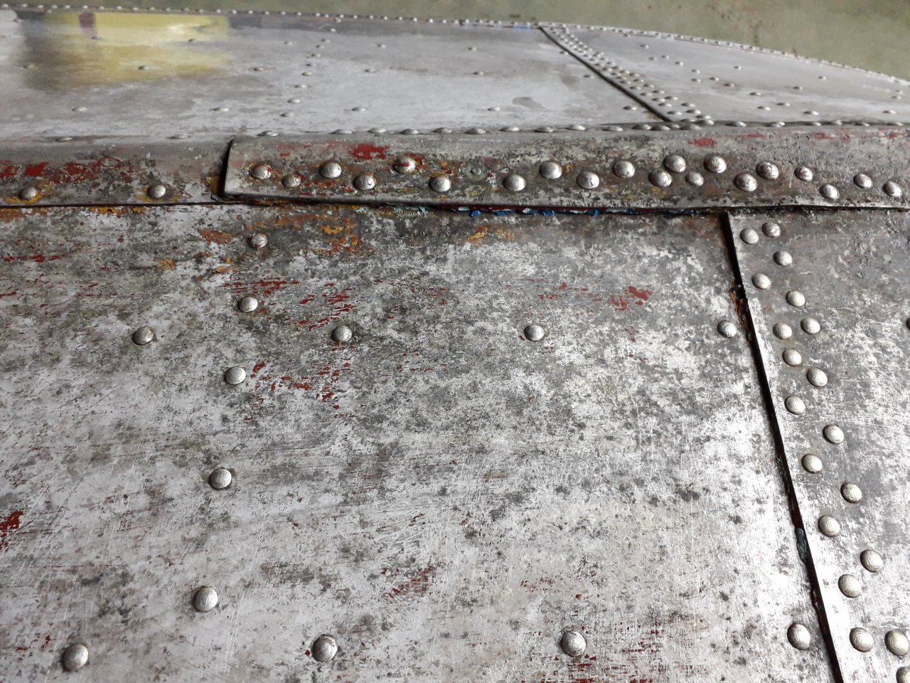

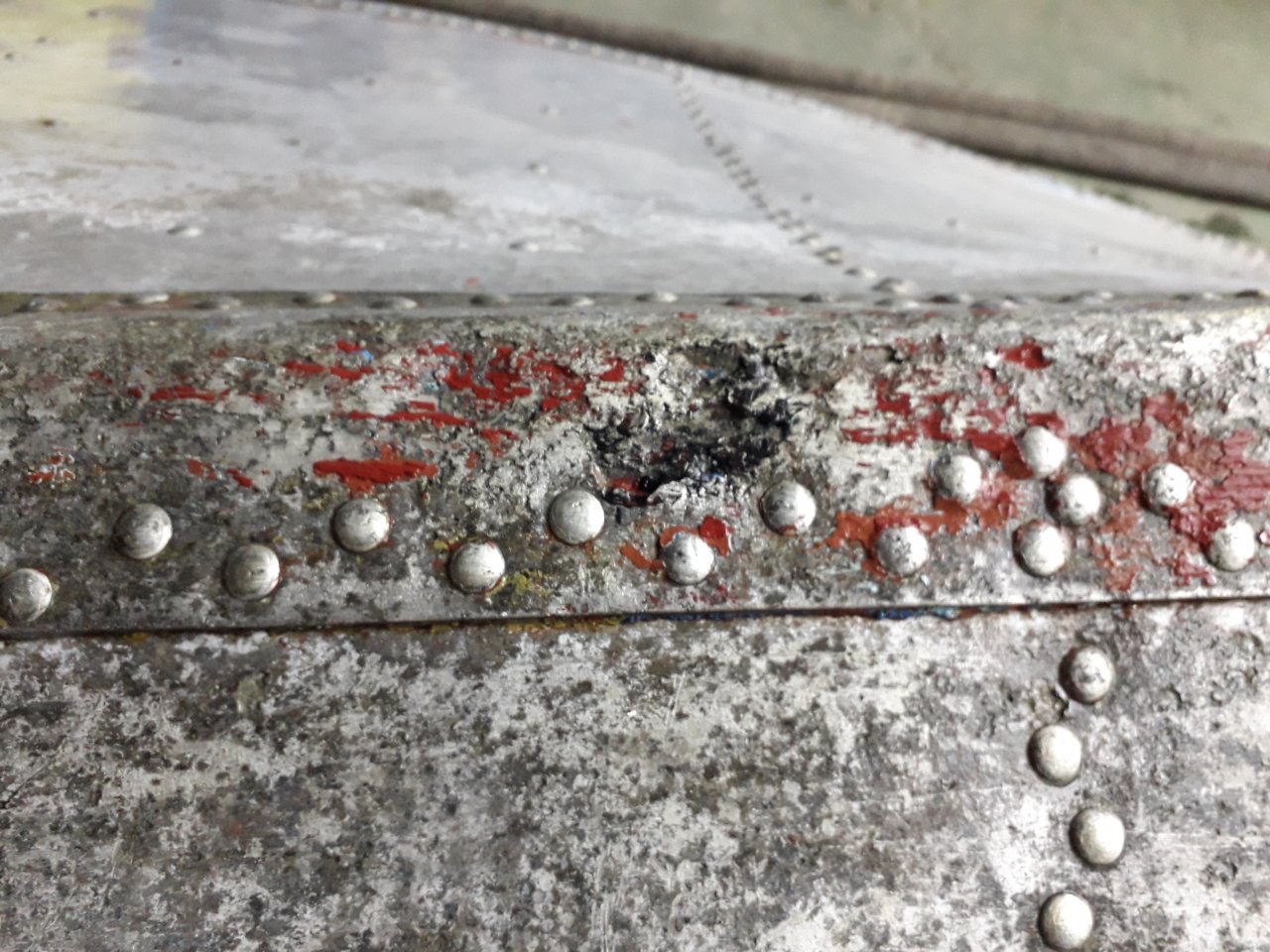

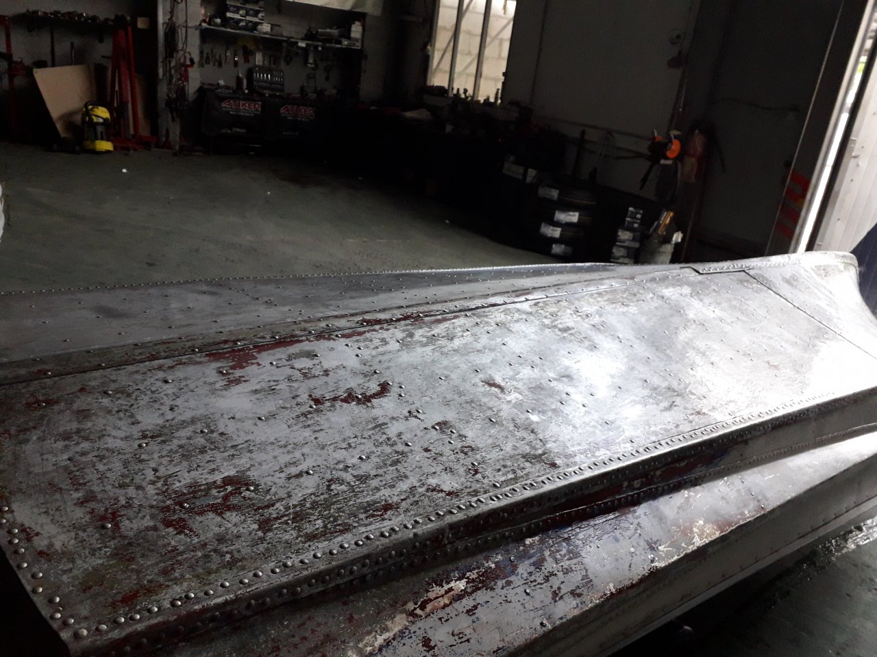

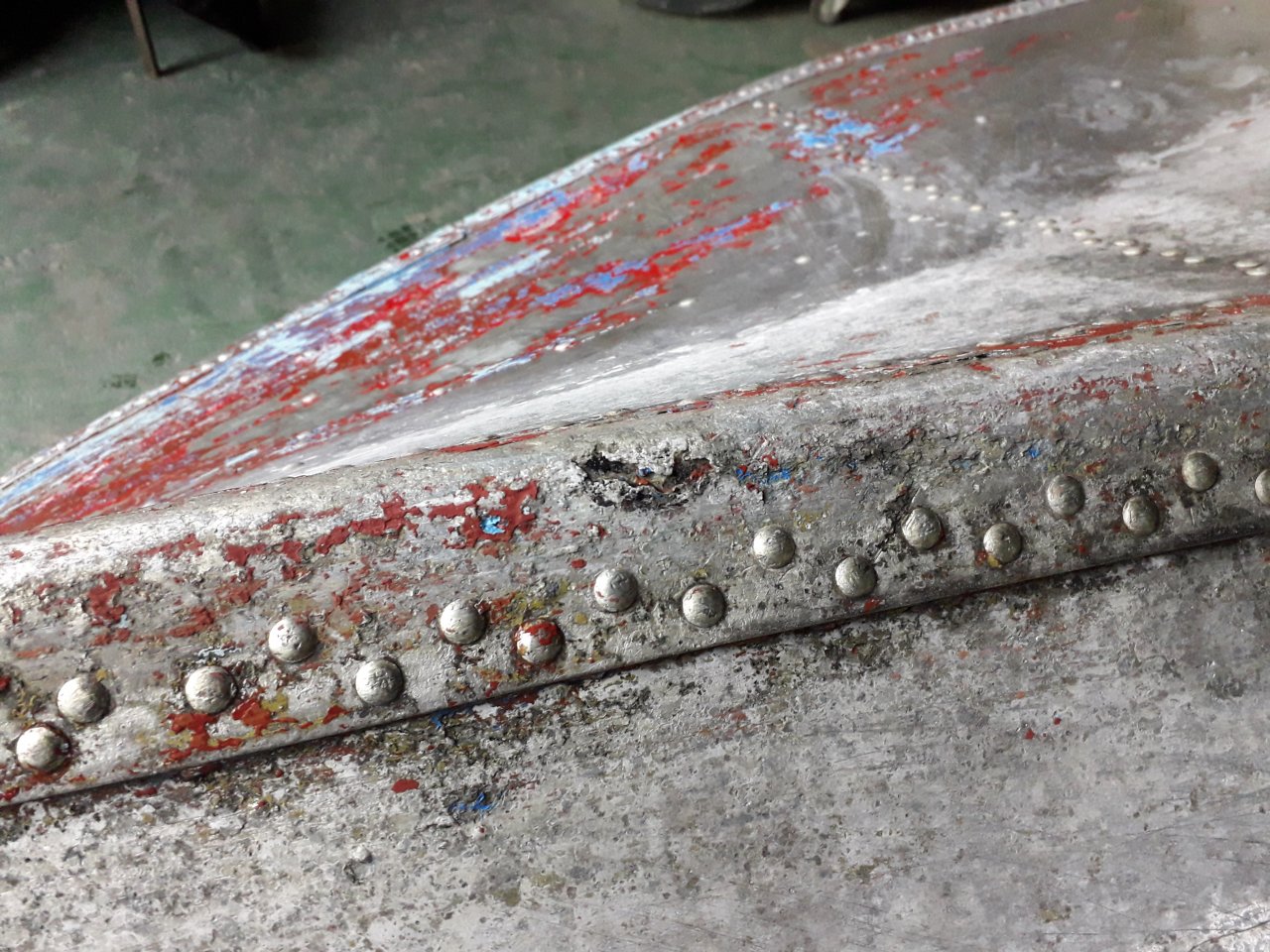

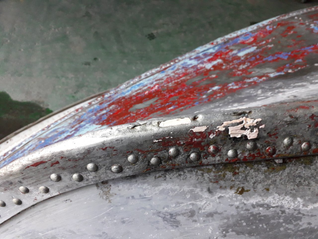

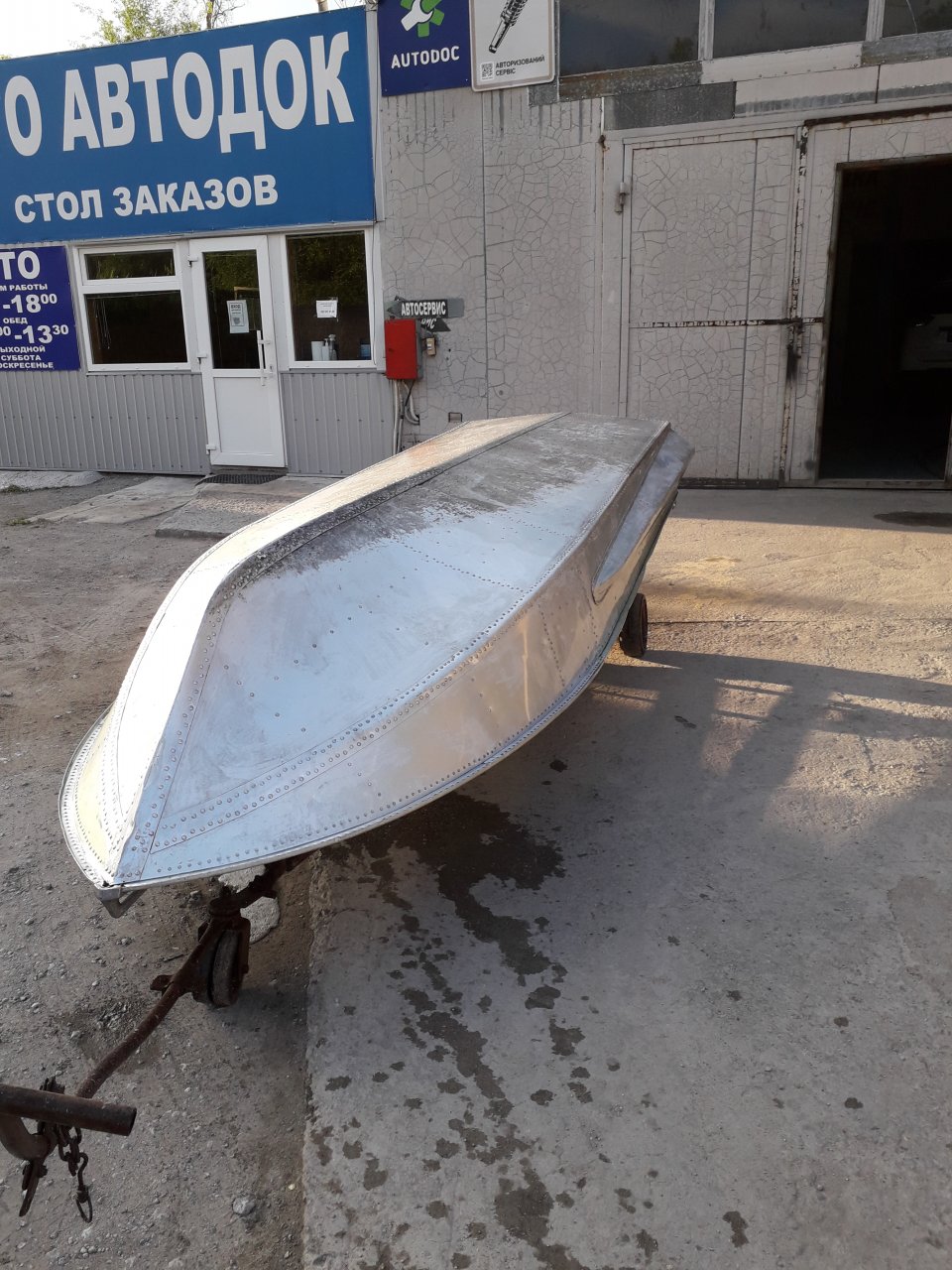

Всем привет! Пару фоток коррозии днища. Скажу честно, на фото страшнее смотрится чем в живую. Коррозия по форштевню не беспокоит, т.к все равно в замену.

Вот фоты...
Это верхняя рамка стекла, полоса тупо приварена к трубе по касательной, между полосой и трубой вставлено стекло и прикрученоПосмотреть вложение 205297 на винтики к полосе.
Если форштевень не течёт, точнее не так, если он не разваливается, то я бы не трогал.
Себе и карефану закачивали в него силиконовый герметик, так, что аж из под палубы вылез.
Себе с наружи, карефану из нутри, резбу нарезал, трубочку вкручивал и авто шприцевателем туда сикон. Балона 3 вроде входит, не помню уже. И киль этот становится прям каменным, ну и все течи затыкаются сами собой изнутри под давлением.

Андрей, супер придумал с датчиком эхолота, навел меня на мысль купить актуатор и поставить на датчик, чтоб электро ,и негородить колхоз, стекло полерни
Попробуй, на другой лодке я делал из стеклоподемника с нивы шевроле.
Неудобно тем, что не понимаешь в какой он позе сейчас стоит и куда его двигать надо.
Я им ловлю воблер на экран эхолота, когда с даунриггером ловлю, что бы подпихивать воблер под котлы судачьи.
Доберусь до компа, кино покажу, ваще чума триллер, это тебе не мультики на картлопе зырить......
Если надумаешь менять, могу узнать в городе у местных умельцев готовый форштевень на неё, я себе там брал, можешь глянуть в моей теме...
По заказу можно попросить чтоб наварили прут для усилия

Герконов налепи, и будеш знать где датчик,
Попробую ,но не на этой лодке, да и эхолота пока нет, есть как у тебя ,но мне его как то уже впадлу ставить, устарел он
Герконы у меня на даунриггере налеплены, не понравилось. Не чётко они срабатывают и тонко не настраиваются. И быстро очень моторчик отрабатывает, эхолот наоборот с задержкой, трудно ловить воб., это тонкая настрока, лучем в воб попасть и дно не потерять, а ещё лодку качает и гиря на тросе раскачивается в другую сторону.. Ну не знаю, мне не понравилось, а этот колхоз на коленке за пол дня, даже не охота начисто переделывать, все четко работает уже лет пять.

На топлевных датчиках работают четко
Бл..... Гена крышу снёс сегодня и я буровить начал.....
Не на стеклоподемнике я делал, а на приводе заслонок печки, вроде с калины, там уже все готово и рычажок уже есть.
Маленькая такая пиписька....
А из стеклоподемника у меня даунриггер.
Все классно, но как в Украину это доставить?
Заморочился...позвонил продавану ценник форштевня 2500р, также и на почту России доставка есть к вам, как почтой так и EMS доставка...последняя дороже ориентировочно 3000р, но там и сроки быстрее...
ТК думаю тоже как вариант есть доставка.

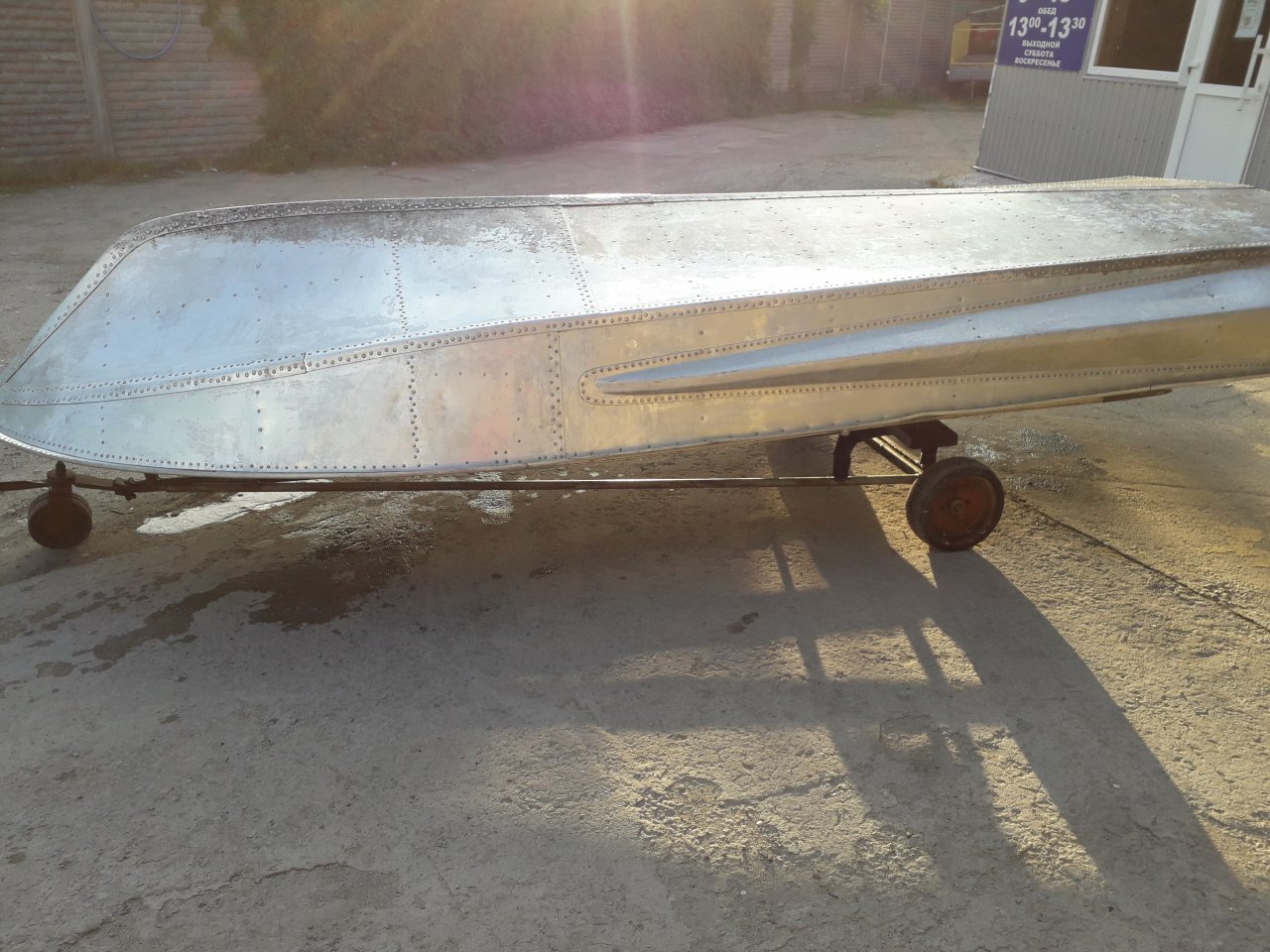

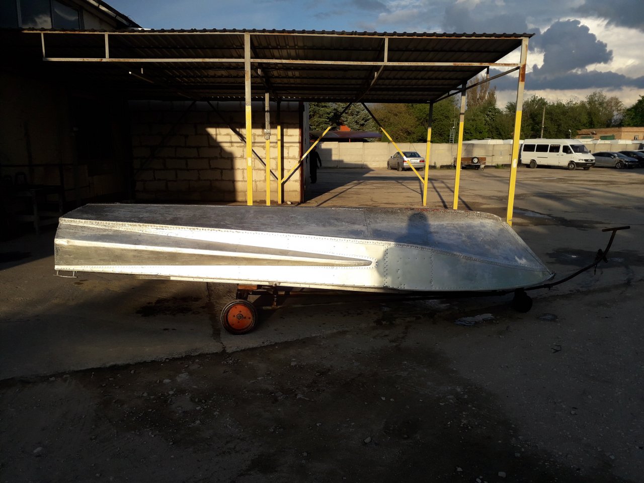

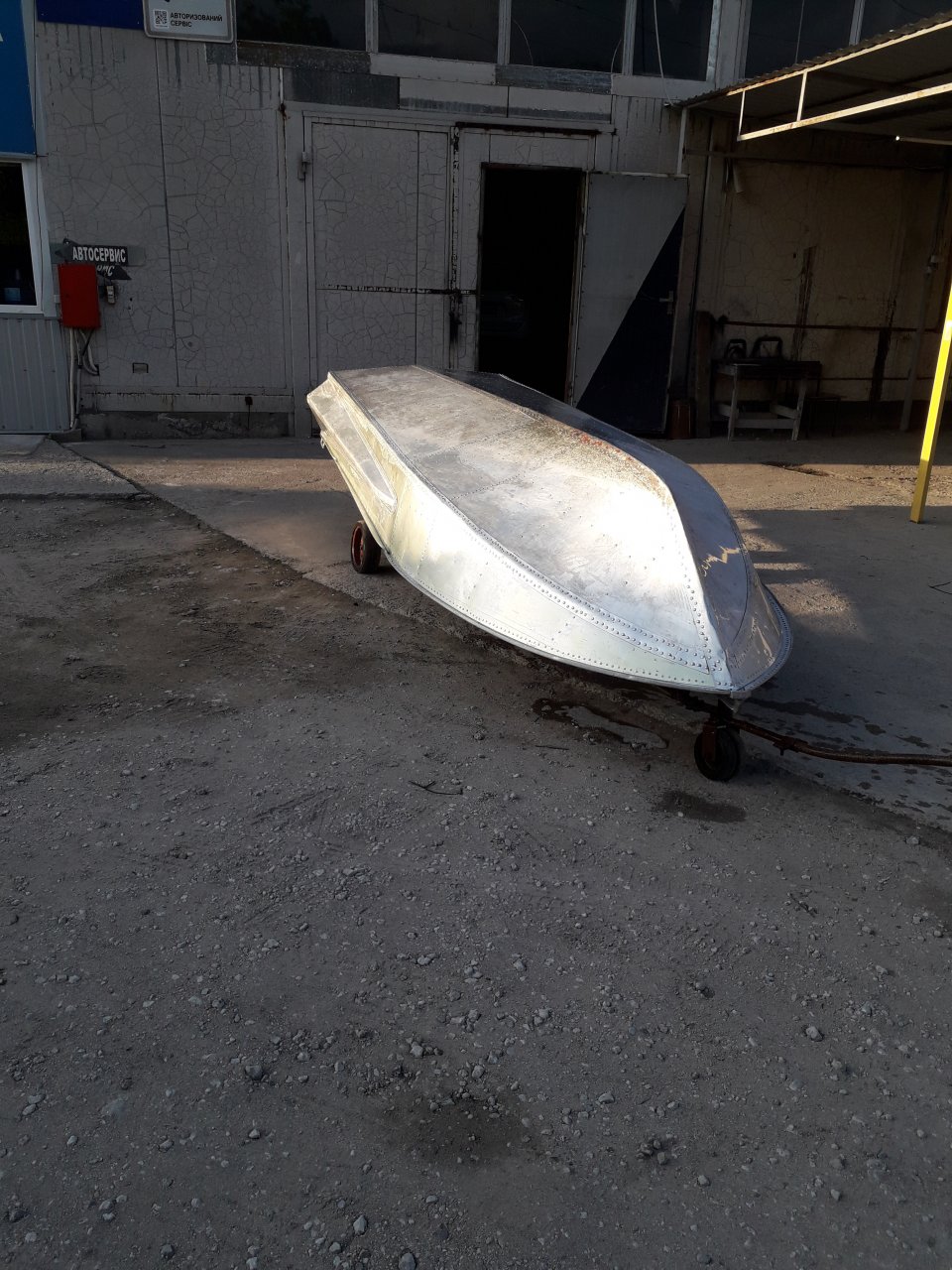

Всем привет!
Ура, со смывкой краски сегодня закончил, краткий фото-отчет. Думаю теперь заняться заменой накладки форштевня. Народ как думаете, это правильно?

Всем привет!
Проверь ее всю на протечку.
Пока не покрасил...
