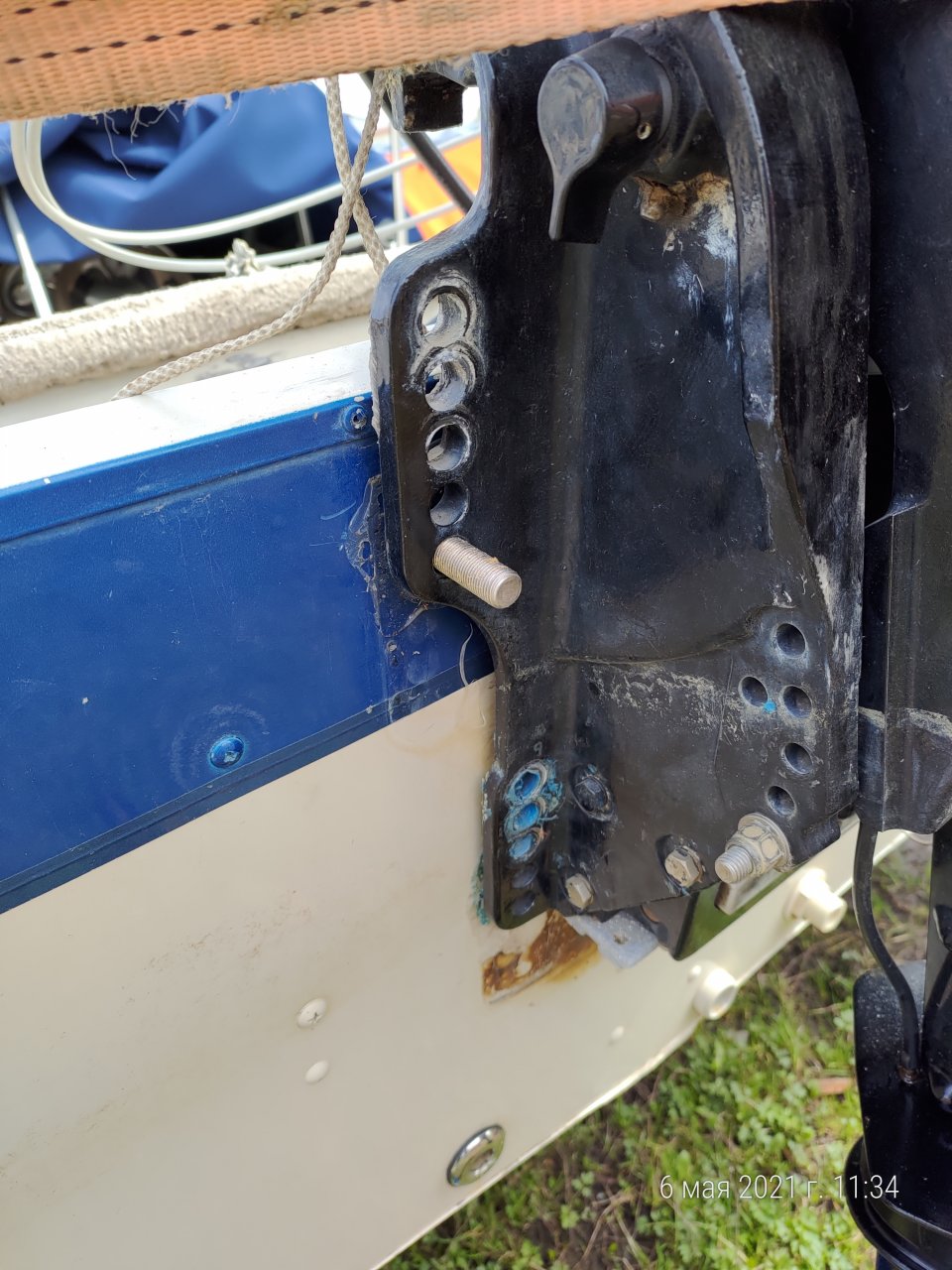

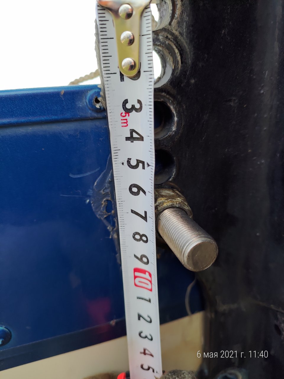

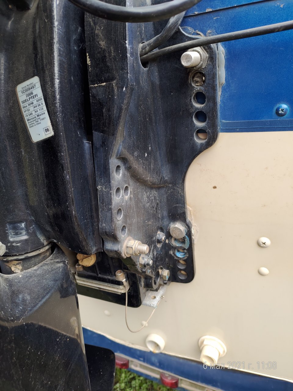

сегодня поднял мотор , сейчас блек макс 10 5/8 13 перекручивает до 6500 оборотов, ну естественно пищит и глохнет.
AuTuQu
01.08.2019
604
440
Волжанка 46 фиш
Mercury F60 ELPT EFI
А зачем так высоко? Мотор до этого висел на 1 отверстии, а сейчас на последнем? Так высоко не нужно. Достаточно было бы сместить на одно отверстие, возможно на два. Но на последнем 99,9%, что лодка вообще не поедет.
Лодка плохо выходил на глисс, но потом раскручивается до 6500?

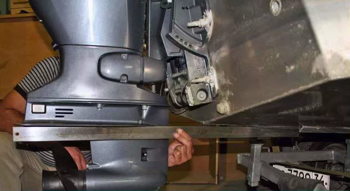

Вот такая фотография нужна в идеале:
204271
