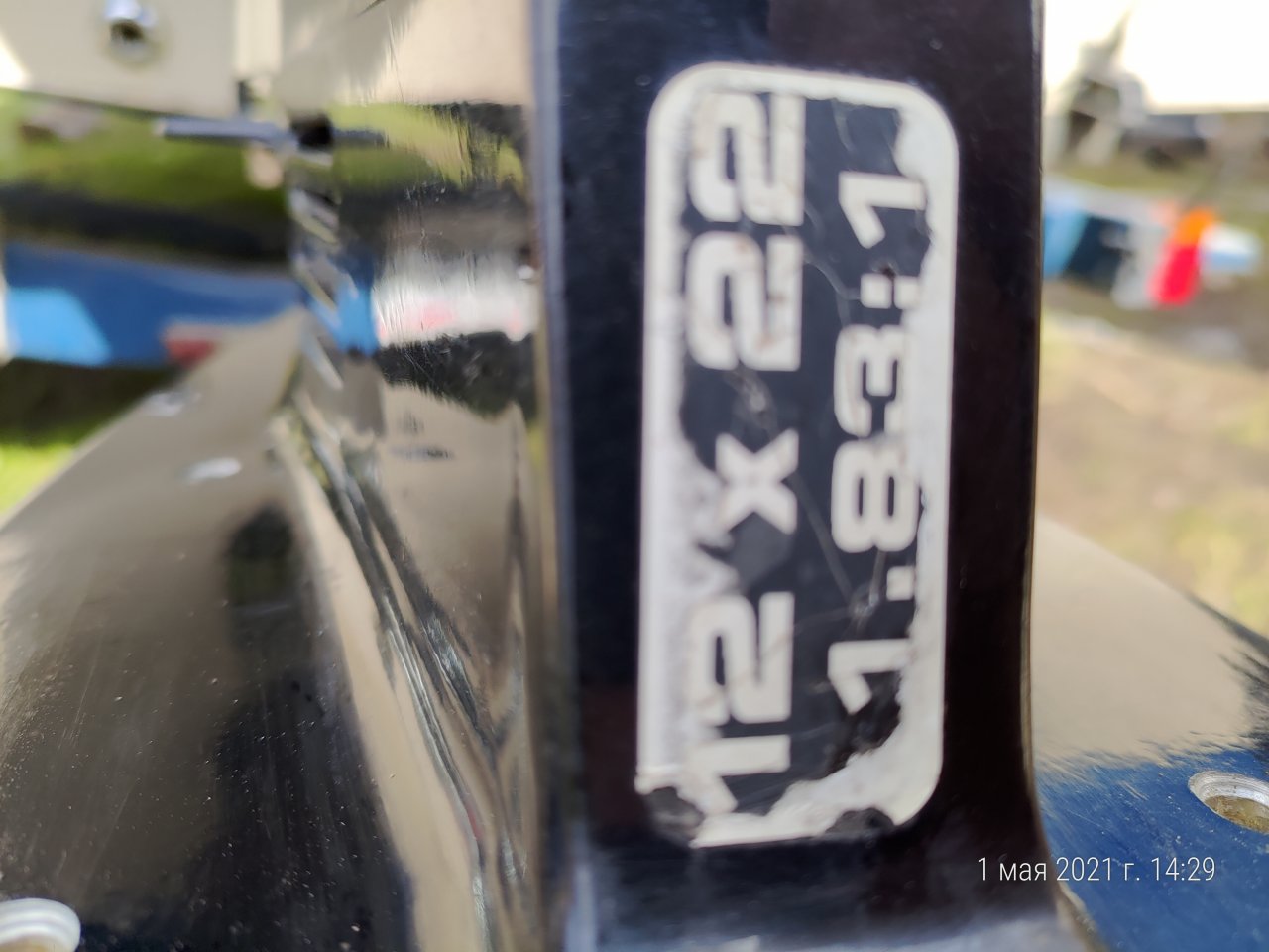

Привет. Имею лодку смокеркрафт 162 + мотор меркури 50(2006 год выпуска) ефи . Проблема с выходом на глиссер . Есть три винта 10" (12/13/14 шаг). На глиссе в одного наездника идет 54 км в час( макс 6100 оборотов)
204151
. Подскажите какой винт сможет решить эту проблему и что означает информация на фото204151

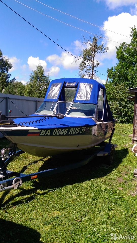

Просто жду любых советов по устранению этого недостатка. Длина лодки 4,90 ширина 2,05 вес не знаю.204157

Как висит мотор показывай.
В иделе видео на ходу, что бы советовать, нужно понять причину проблеммы.

фото по установке нет, но сделаю. 1,83 1 понятно , что означают цифры 12х22?

Вот и хочу 12 подобрать. Но блин , какой?

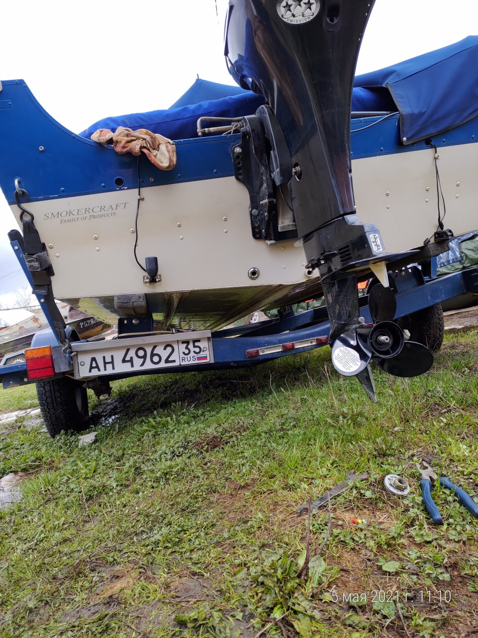

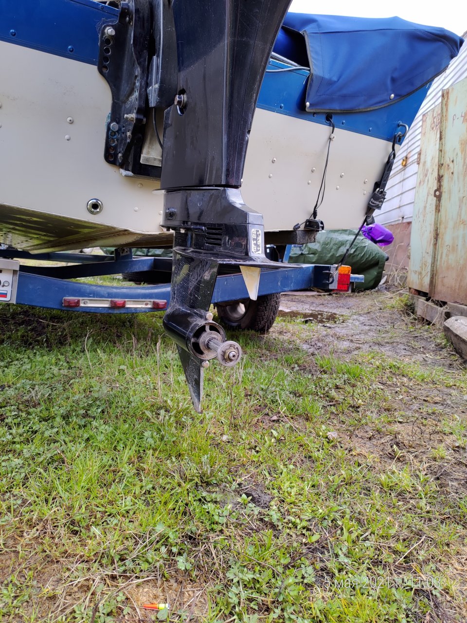

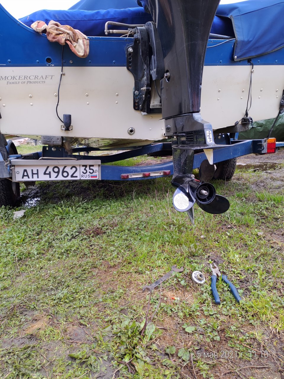

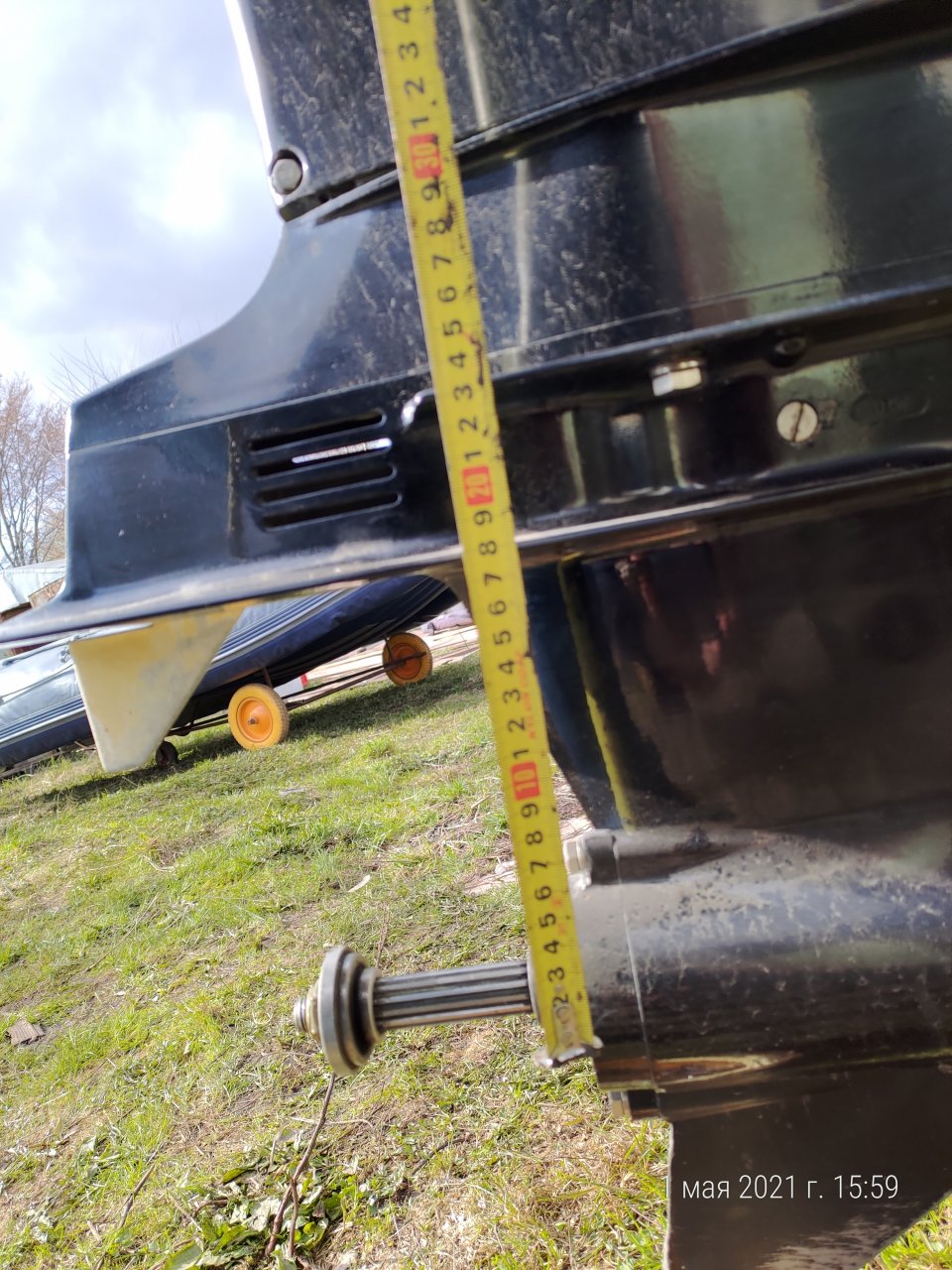

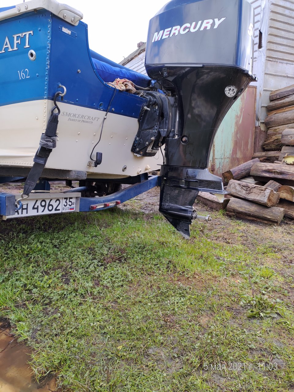

Фото
27 884
2 591
Блин, да у тебя корыто пустое почти 400кг весит!
Тахометр стоит?
Ориентируйся наверное на транцевые плиты
27 884
