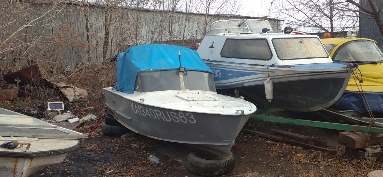

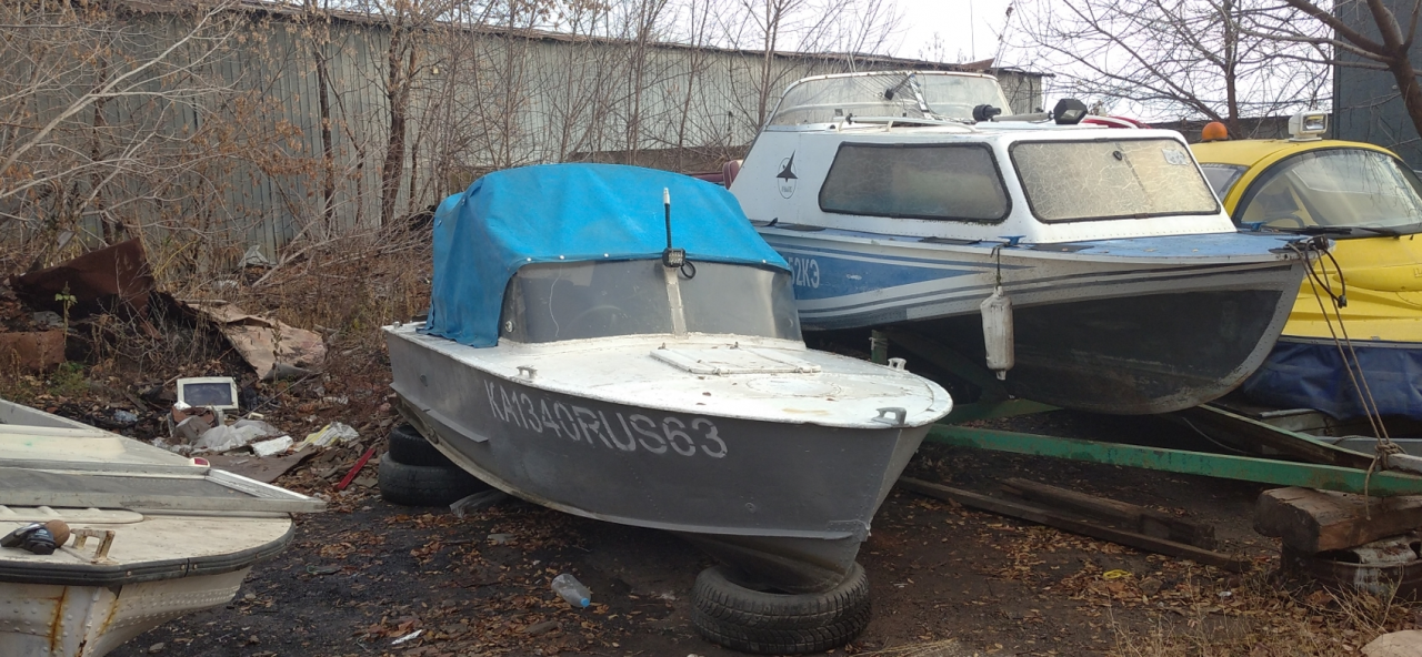

Так сказать, зимнее стойбище! Собственно, в этом году видимо более ничего интересного не будет.
Ну разве что вот руки дойдут до обслуживания двигателя, так сказать ТО, пофоткаю ради интереса, чего там в редукторе и т.п. :)
А вот на следующее лето - уже всю голову сломал, делать транец самоотливной/не делать, шить новый тент с новым стеклом/не шить, снимать штатные сидушки и сделать ровный пол/не сделать, по идее, и на рыбалку и до работы - с работы - вполне норм дойти... полы и так нормальные - главное, чтоб подлещики под сидушки не запрыгивали, ободрать днище от нароста и катать спокойно еще сезон, а там видно будет, чего хочется, а чего можется.

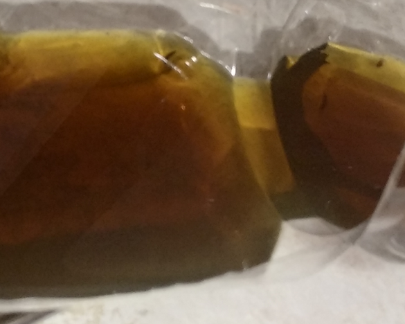

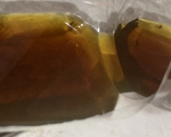

Всех приветствую! Сегодня делал осеннее ТО двигателю, слил масло с редуктора, эмульсии нет, масло чистейшее, пробег на нем около 30 часов, все норм, НО, пробки и заливная и контрольная были не затянуты!!! Летом менял масло, заводское сливал, пробки еле смог сорвать, а тут - от руки пошло. Делаю единственный вывод, прокладочки под пробками слегка разбухли и затяжка ушла, необходимо периодически подтягивать во время эксплуатации.
217791
9 748
6 525
Кольцо обмялось, вот и все.
Осенью после замены масла как затянул пробки, так следующей осенью и отворачиваю с трудом. Последний раз даже прокладки не стал менять на новые, хотел посмотреть как поведут себя, оказалось всё отлично, ни прослабли и держали норм.
Если прокладки разбухли-затяжка увеличилась,а не ослабла.Сколько моторов было-ни разу не менял прокладки-смысла нет.Затягивать нужно ключом,а не отверткой.

Не буду ни с кем спорить, затягивал отвертками до дури, за 30 часов раскрутились, прокладки ставил новые. Вывод сделал для себя - надо проверять.
Расскажу еще одну смешную историю, поменял масло в редукторе, перешел к двигателю, выкрутил свечи, почистил, по 20 мл моторного масла влил в цилиндры, вкрутил свечи. Продернул естественно стартером, минут через 15 началась капель с выхлопных отверстий под винтом, вот так опыт и приходит! :grabli:dedok
То,что ты закрутишь отверткой "до одури"я ,не напрягаясь отверну трещоткой с битой"шлиц".А вот если ты трещоткой закрутишь"до одури"-также и отворачивать будешь.
