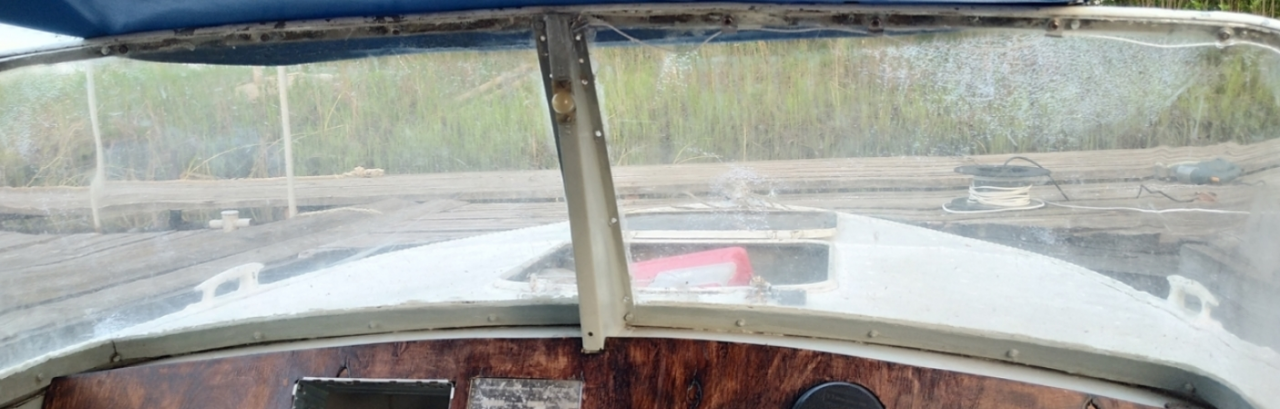

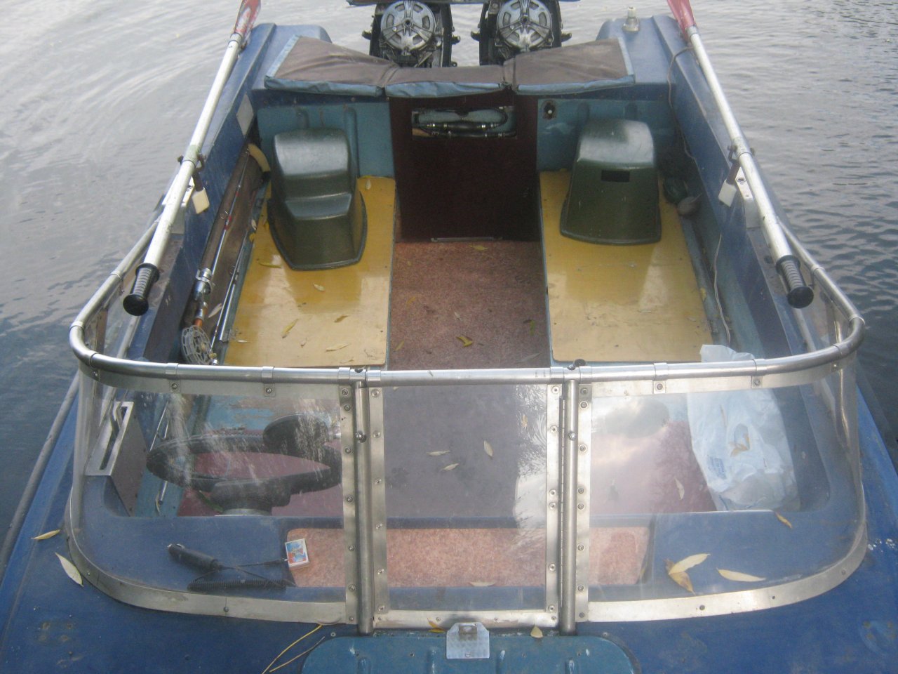

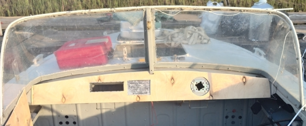

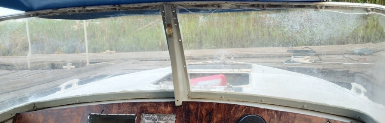

Вот совсем мне не нравится как выглядит это хозяйство, рамка 10 раз крашеная, стекло никакое...
Посмотреть вложение 215581Посмотреть вложение 215582
Если нет трещин в стекле, а рамка не сгнила, можно отсверлить, обработать подетально, окрасить и собрать. Будет однозначно не хуже, чем у Лодки 44. С их стеклом возможно ещё и помучиться придётся.
Вот я это и подозреваю.
Трещин критичных нет в стекле нет, рамка просто крашена-перекрашена - тут нет проблем, вот только стекла ни разу не полировал.

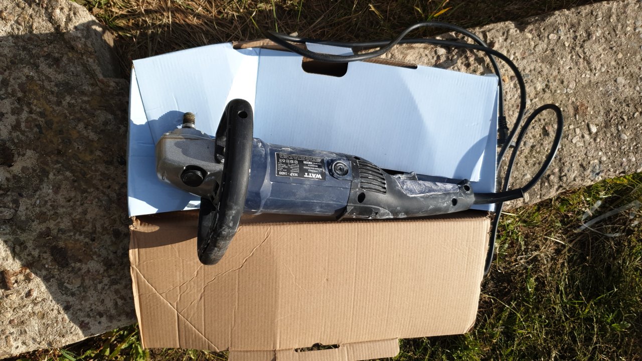

Сними стекло(это самое трудное, с рамки) отнеси к автомалерам, они тебе его быстро разажгут, при том твоё стекло без проблем, если сам будешь считай
Машинка полировочная
Круг(достаточно один белый)
Зм полтироль, хватит и одного вида
Наждачка 1500-2000
Вот и считай, а есче можно спалить стекло, тоже незабывай

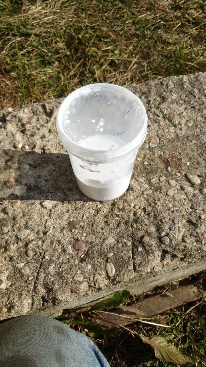

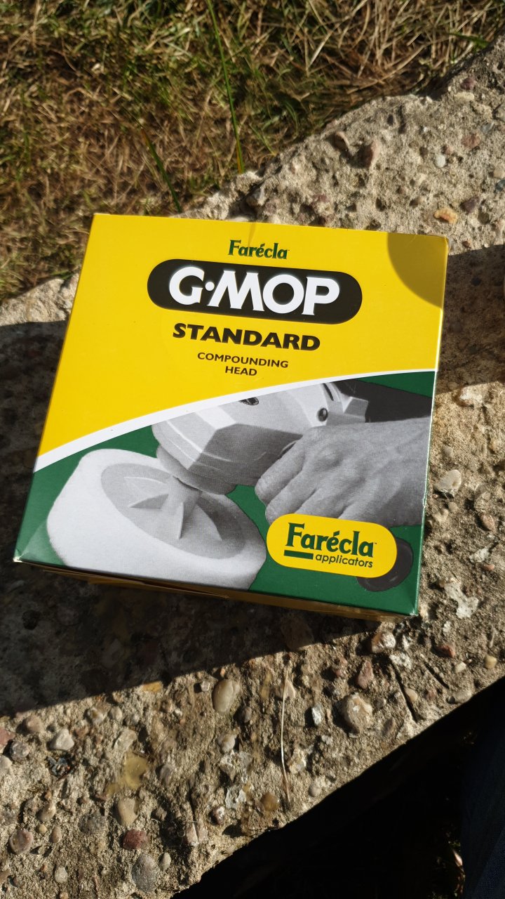

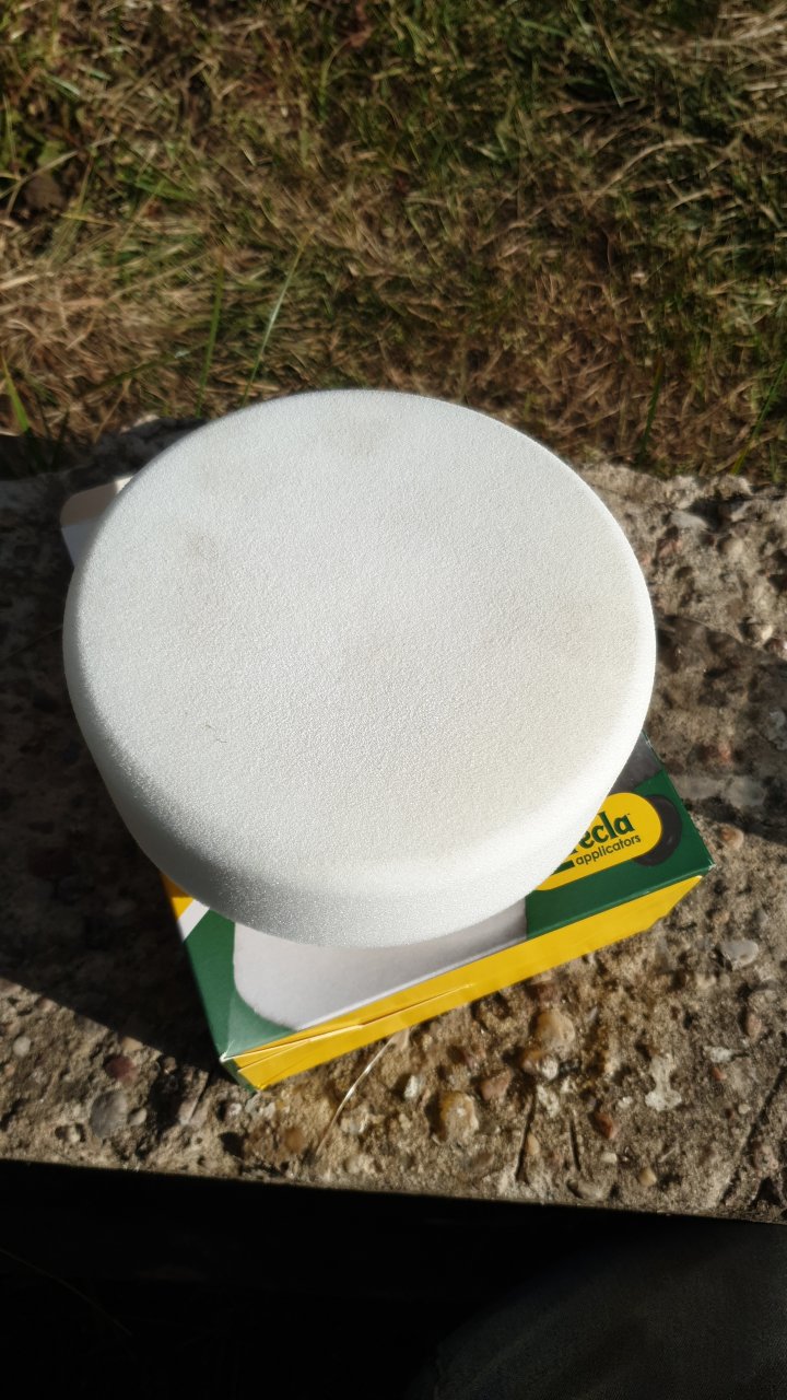

На фото круг и полироль на развес ,3м , она нехера не дешовая, непомню номер, точнее колпачек цвет, белый вроде,читать нужно
215627
215625
215624
215624
И полировачная машинка, (болгарка негодится)
215626

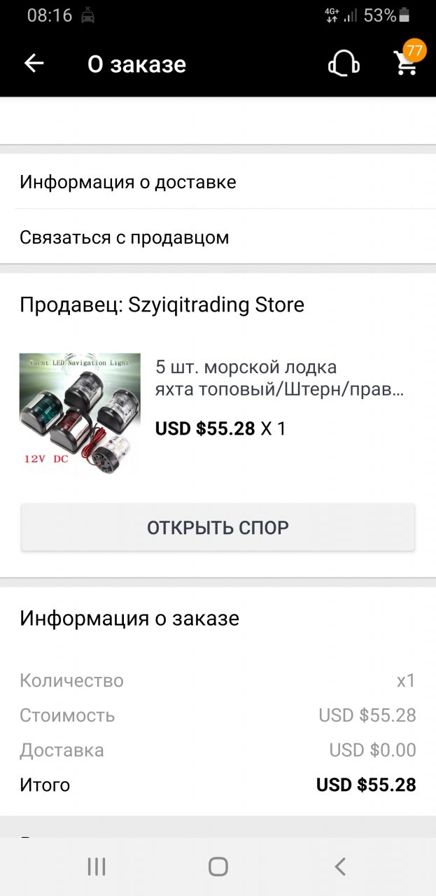

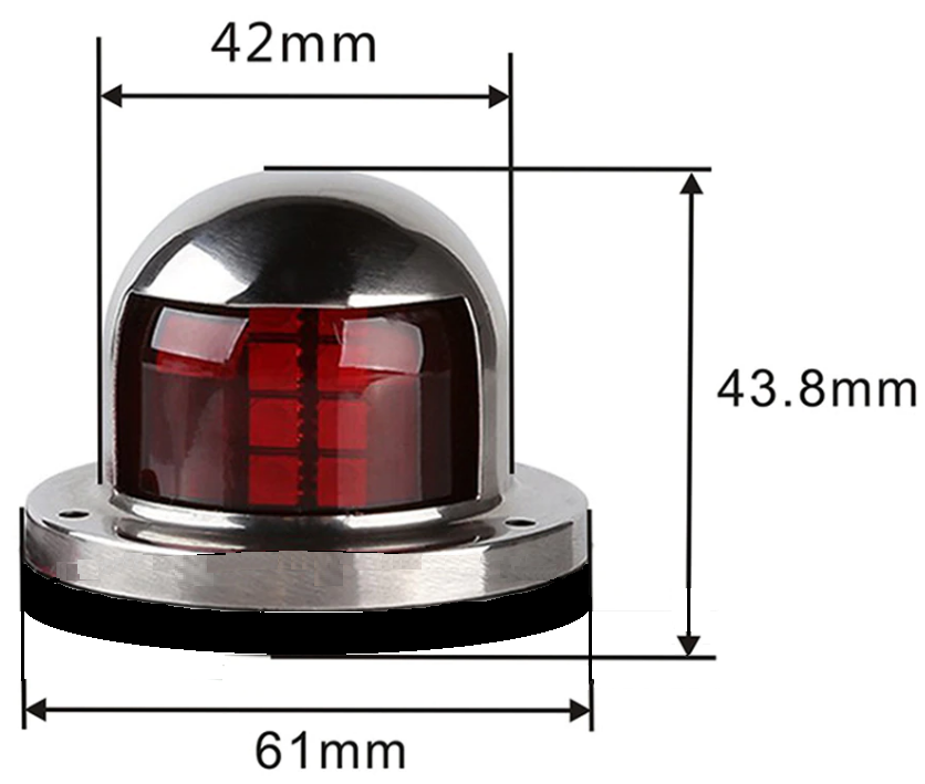

На Али брал? Можешь померить высоту фонарей, ес-но с уплотнителями? Спасибо заранее.
Тут: https://aliexpress.ru/item/1005002623172394.html?_ga=2.84770972.400489157.1633984359-1949107618.1601400737&_gac=1.27703630.1631720631.Cj0KCQjws4aKBhDPARIsAIWH0JVMYzAFIIfwgpafTrKIfFIGR60oS-FEqrRFMA5_O8LkStwTrKXwiXEaAtC6EALw_wcB&sku_id=12000021443351812&spm=a2g39.orderlist.0.0.30804aa6RBIDOw
215645
Уплотнителей никаких нет, резинку вырезать под них будет не лишним.

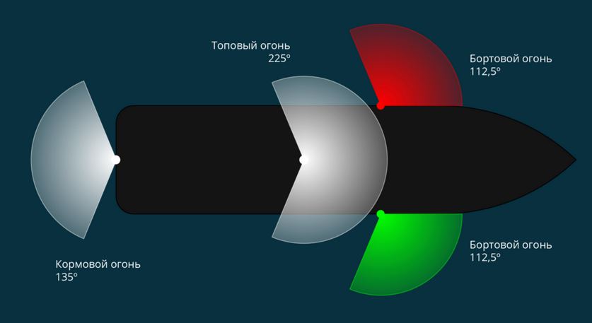

А угол света какой?
Как в правилах прописано, все правильно.

А угол света какой? Что то немогу найти
Там три болта крепления к палубе, передний ставишь прямо вперед, угол и получается правильный, светит чуть назад и вперед-вбок. 112гр так примерно и есть.Похоже? ;)

Где написано на них? Я вот что имел в виду
1 884
Вот там точно правильные углы, ну на них хоть написано

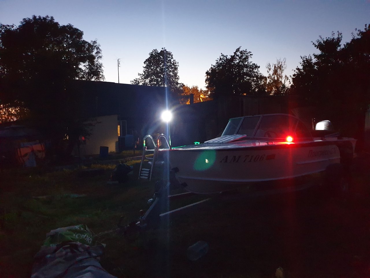

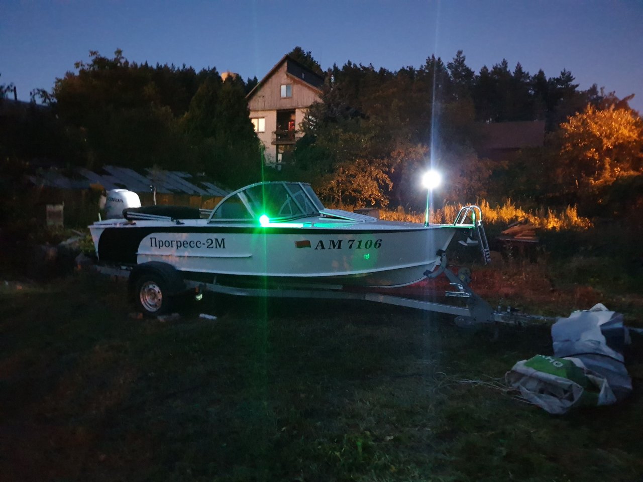

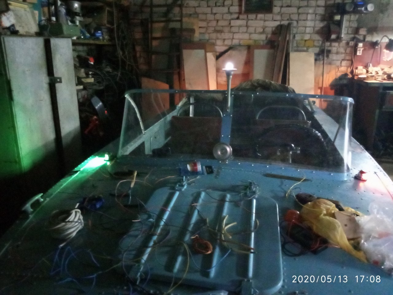

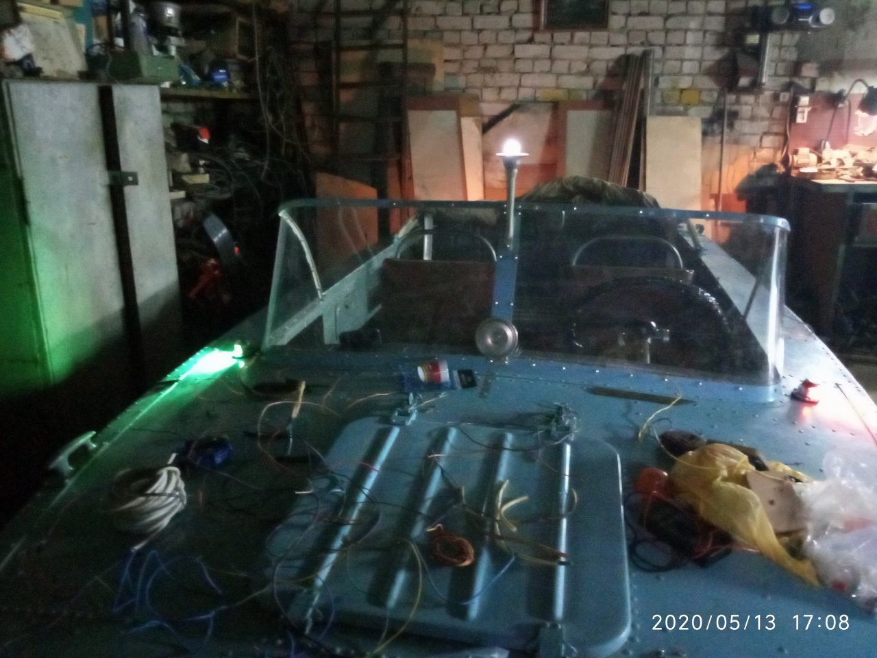

Я белый перенес на нос, с стекла, а то палубу освещает, слепит
Сколькотне пытался с стороны заснять, камера непередает то что в реале, слепит, но на воде видно очень далеко, и очень красиво
215693
215694
215693
215694

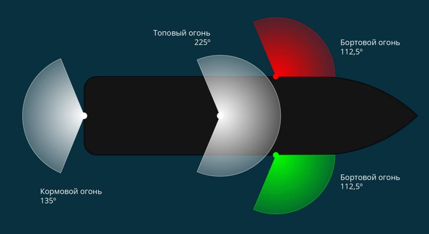

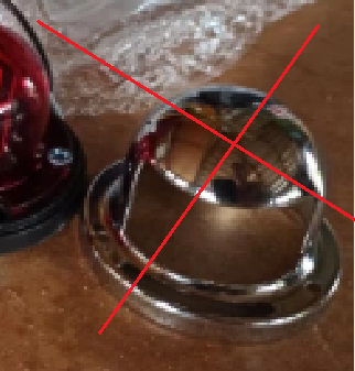

Касательно реальных углов - положено 12.5 градусов, смотрим сверху на огонь и видим приблизительные 12.5, вполне похожие на правду!
215695
Я ТО прошел с некими УАЗовскими внутрисалонными плафонами, где угол света выставлял углом приклеивания лампы, получилось плюс-минус километр и вопросов не было! Зато вопрос был, почему топовый огонь отдельно не включается от боковых, пообещал исправить за зиму.
1 884
Они естественно не сертифицированные и, возможно, лет через 100, ГИМСы примут закон дабы устанавливать была возможность только разрешенные приборы и девайсы, тогда возможно будет порядок, но точно не сегодня и не завтра, и я только за, ибо смотришь кто на чем и как во что горазд!;)
Главное в этих ХО - весьма толстый металл с хорошим покрытием, при нормальной установке на мощные винты их не свернешь ничем - для меня важно.:)
€ 24,97 | 1 комплект 12V Мини светодиодный навигации светильник лампа сигнальная лампа Предупреждение светильник ing для морская лодка яхта топовый правой Порты и разъёмы новое поступление
Вот такие у меня только комплект брал
Не 12,5° опечатолься малек,112,5°
Да, конечно 112.5!

У вас то судоходная река, немерено судов, вобще наверно без огней можно в касяк попасть, я последнюю ночь на рыб ночивал , так темнотой на глисере в метрах 15 от кормы пролетел чел какойто, может брак , может редиска какая, вобщем мне это не очень понравилось, хотя стоял носом в берег остова почти упертый,
Ночь ночью , вот что в туман делоть, это хуже темноты, я не в первый раз попадаю в туман, ощущение жутко некомфортные
