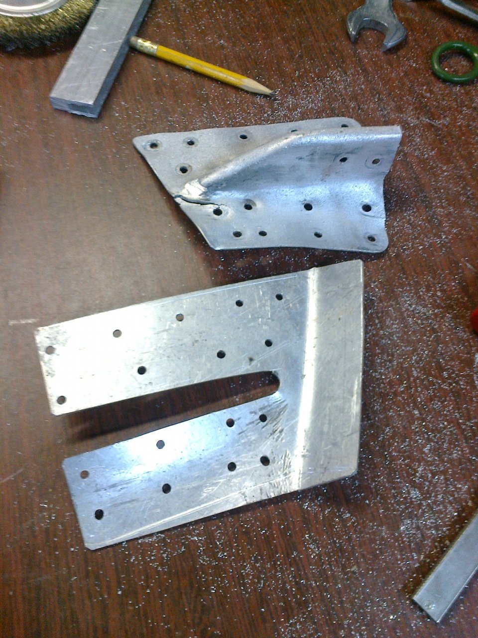

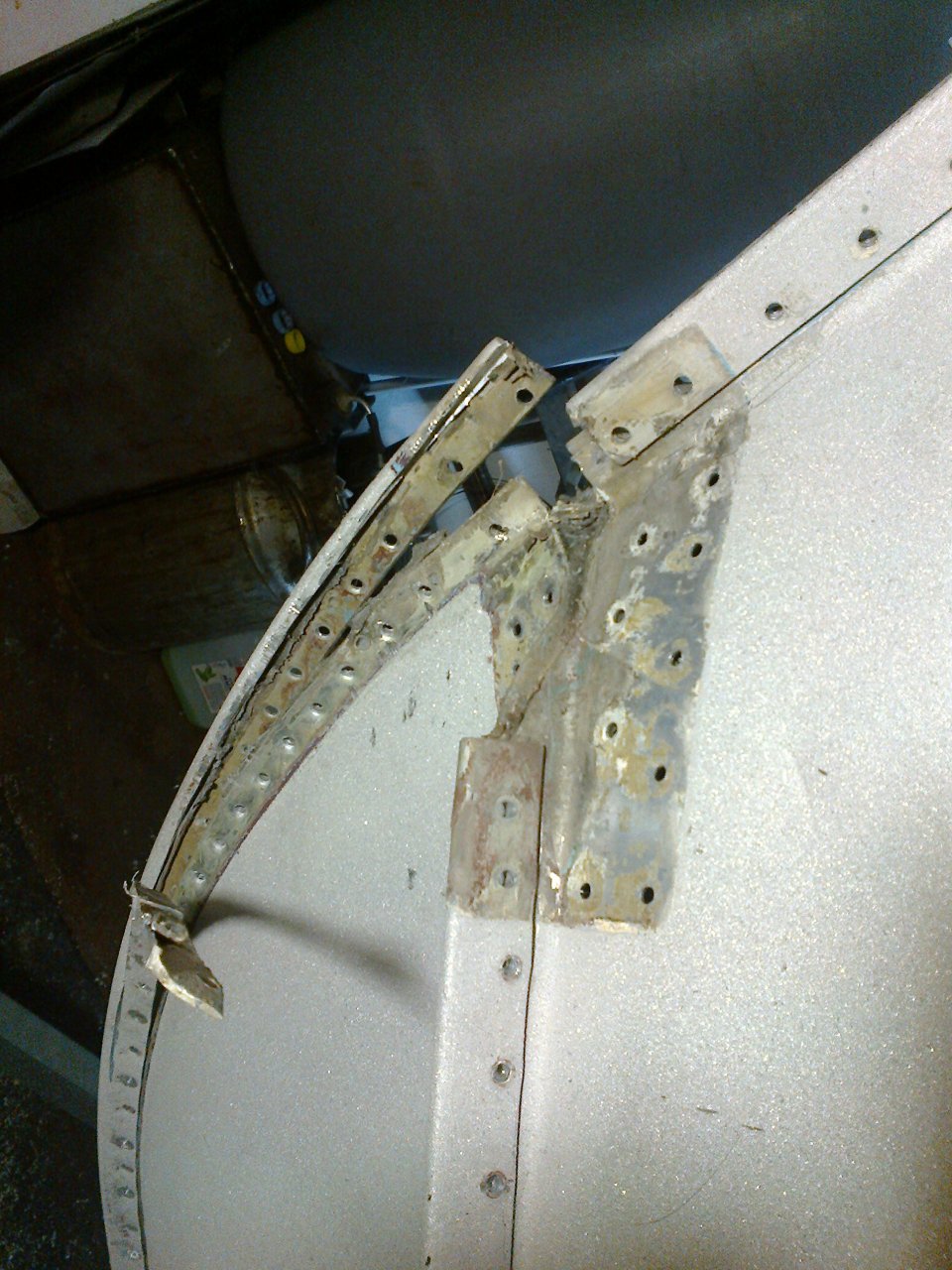

Вот что вылезло, отколупалась краска с так называемого "креста"на носу там где скулы сшиты.
обнажились трещины на алюминиевой накладке.
От сюда вопрос, кто и как решал такую проблему?
И был ли у кого опыт замены этих накладок?
Возможно ли использовать листовую медь, как она дружит с алюминием?
Всем благодарю!

Медь - это самый худший вариант.
28 268
2 893
Листовой дюраль или амг.
На полиуретановый герметик.
Или на болтики и через сутки по очереди меняешь их на клёпки.
Или сразу на клёпки.
Медь невздумай!

Благодарю, друзья!
Уяснил.

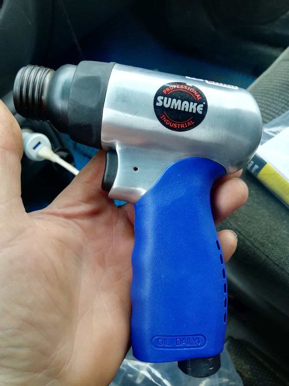

Привет мужики!
не сочтите за рекламу)

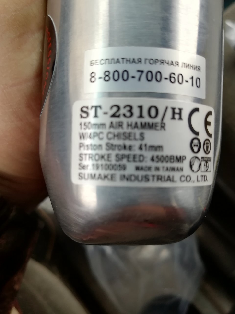

по случаю дня рождения Бигам, урвал вот такой инструмент, надеюсь станет огромным подспорьем в ремонте лодочки)

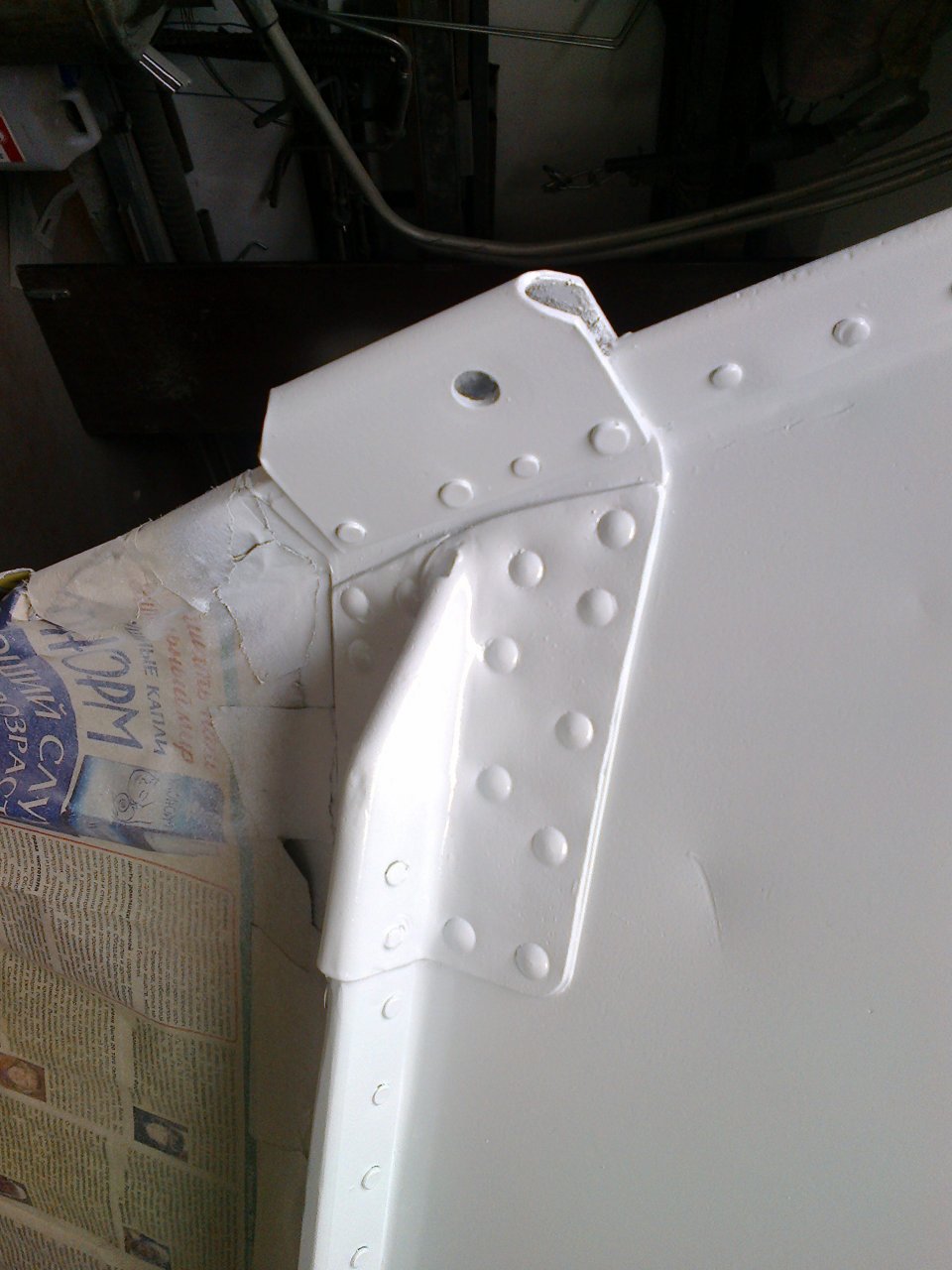

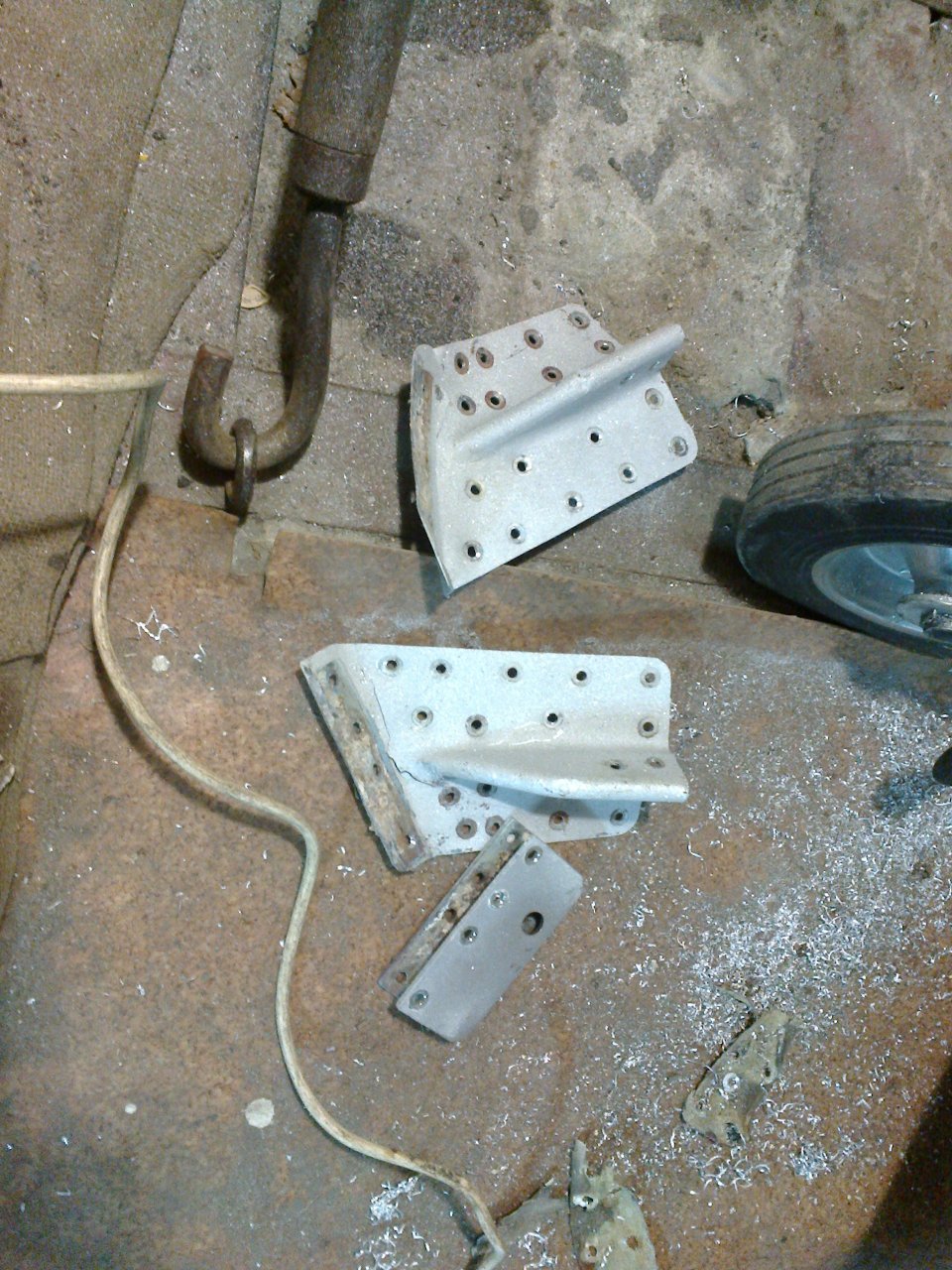

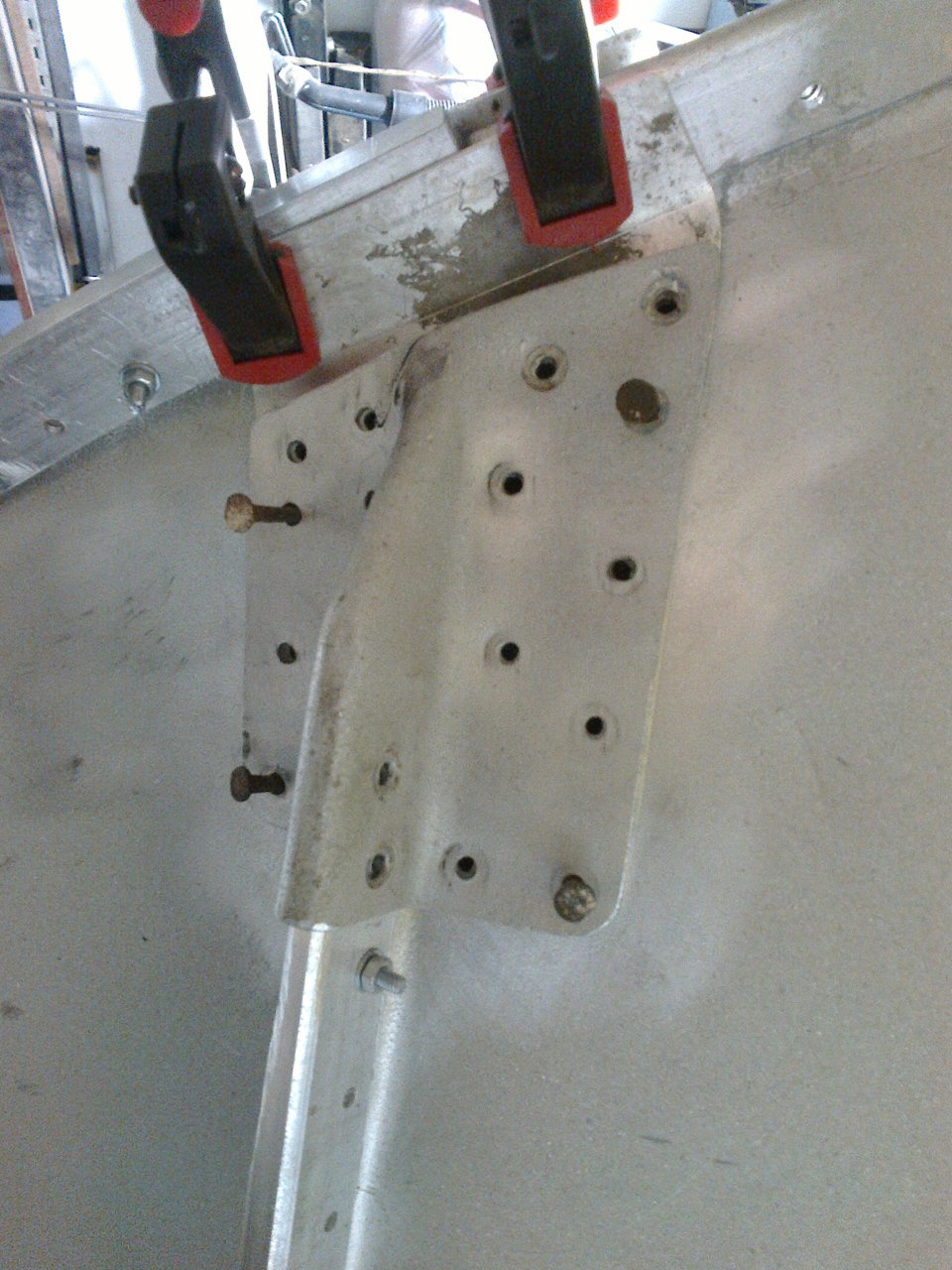

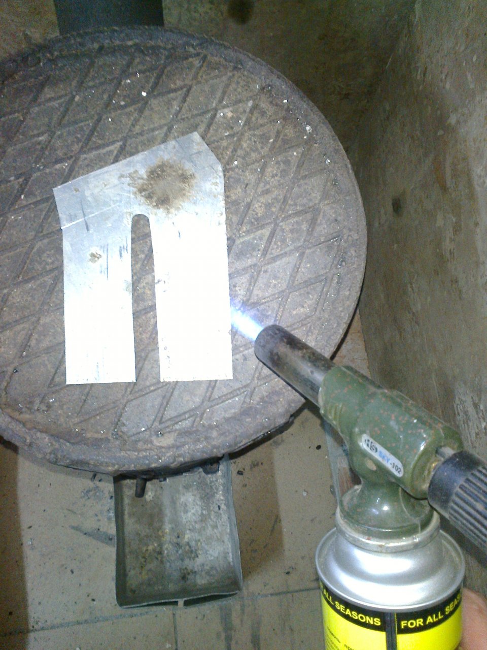

Сори за перевернутые фото.:( Толщина накладки 2мм, дюраль, пришлось немного нагреть.
Димитрий 1976
13.10.2020
770
294
Рыбинск
Благодарю за материал!
У моего дела обстоят гораздо хуже... трещины заходят на ребро которое вы сохранили родным.
постараюсь сделать фото на днях.
Благодарю!
С добром Д.

Привет мужики!
про инструмент напиши, как в работе. На такой же смотрел.

в праздники начну, всё зафиксирую и выложу,конечно)
Насадки ещё не сделал, только начал, там хвостовик - шестигранник на 10.
ну и компрессор привезти от братана.
В целом говорят что эта фирма в переди ,Метабы.
и надпись - профессиональный инструмент,подкупает.

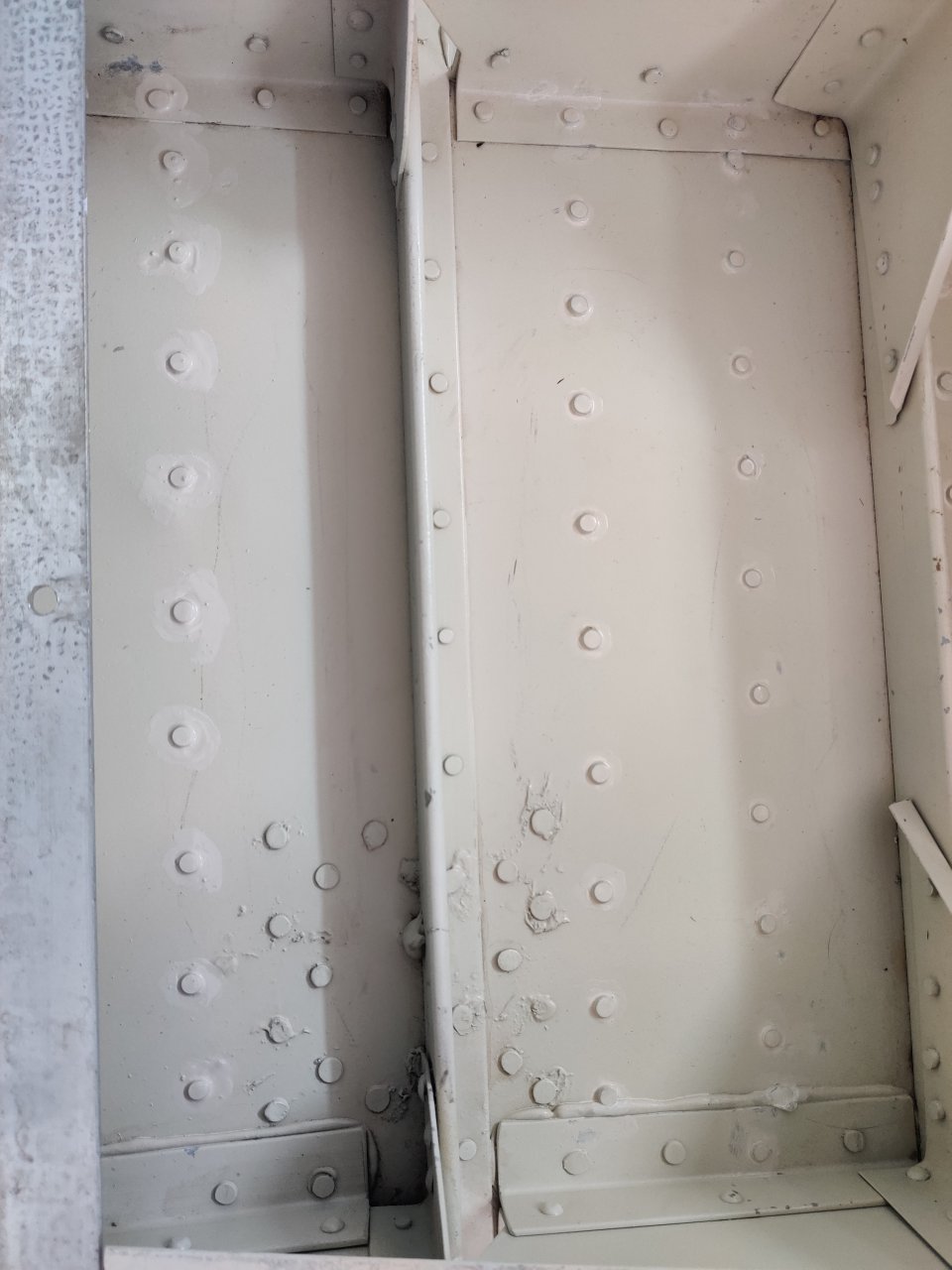

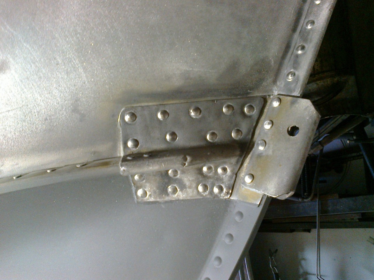

На этом фото видно, как формируется замыкающая головка в зависимости от длины заклёпки. Там, где видны следы герметоса и кривые головки, это самая первая латка, которую ставил. Длина стержней там была чрезмерная. Так сказать, рукожопство стажёра. Ровные ряды на листе, результат опыта в подборе длины, силы удара, выбранной обжимки. Все это приходит со временем, по мере того, как вбивается очередной килограмм заклепок.
И очень важный момент: излишек герметика - зло. В идеале его должно лишь немного выдавить из-под сопрягаемых деталей. Когда он попадает между заклепкой и поддержкой, последняя начинает соскальзывать. Это ведёт к неправильному формированию головки и загибу.
Гимморные заклёпки ставлю с низкой силой удара за несколько заходов.
Думаю, Олег поправит, если что не так, или дополнит.
Дополню , если на заклепку или поддержку попал герметик - сотрите его ветошью , потом клепайте.

По поводу накладки на носу, попробую заварить. Олег ,намёк дал) но вот стоит ли их снимать для сварки - надо обдумать.

Накладки на нос из какой то мягкой дюрали, Д 16 жестче, может и заварятся без проблем.
