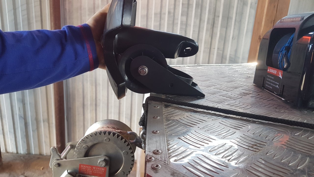

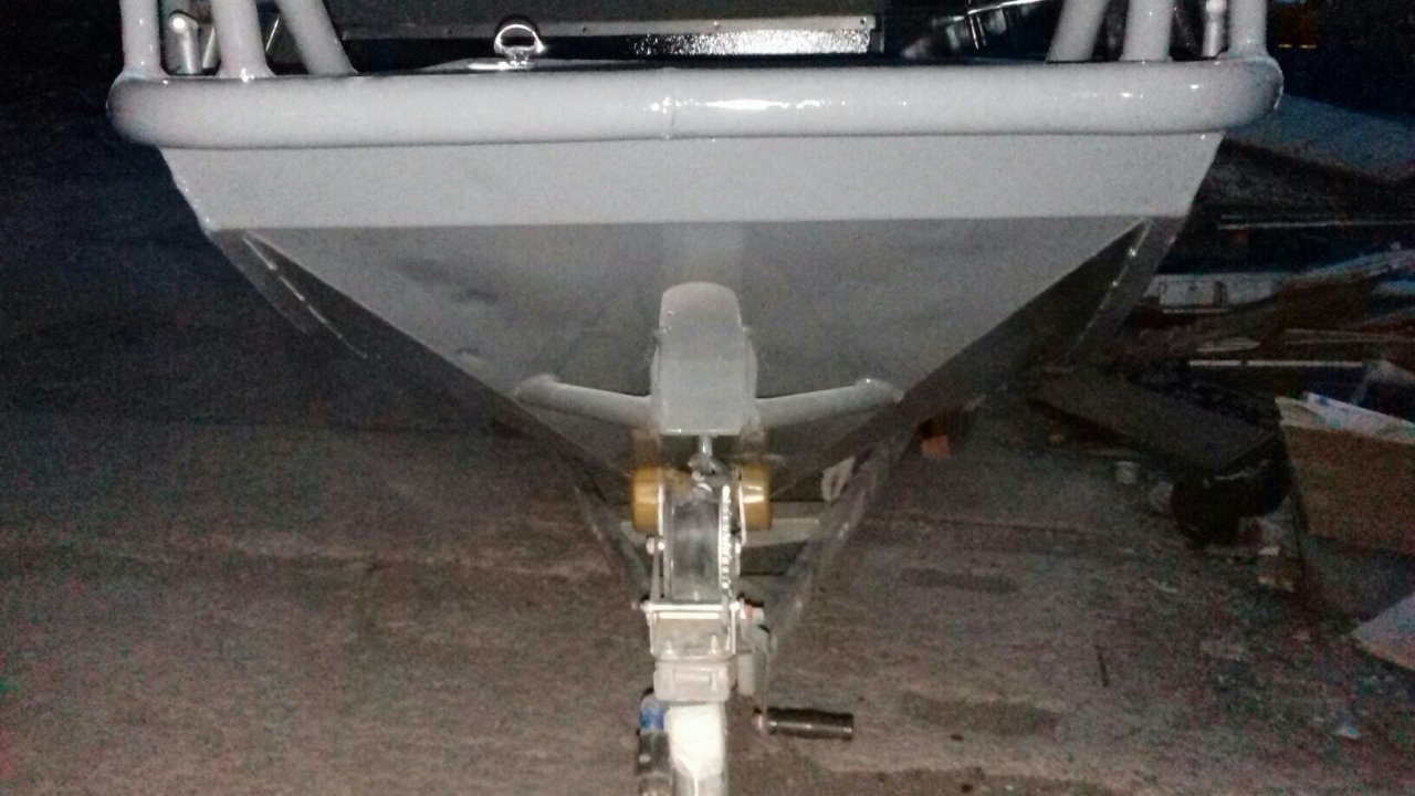

Опускание и поднятие якоря это для меня самое не приятное занятие . Созрел установить лебёдку на Воронеж .
Однако решил обратится к коллективному опыту .
Какие нюансы надо соблюсти при установке Пока прикинул примерно
202123
202124
202125
Где надо усилить что необходимо учесть при установке ?

Прикинуть расстояние от форштевня лодки до лап якоря в положении "якорь вышел из роульса вертикально вниз" и если есть необходимость - поставить роульс на дополнительную платформу с выносом вперёд - чтобы яшка не стучался и не просился во внутрь на волнишке при подьёме. ИМХО

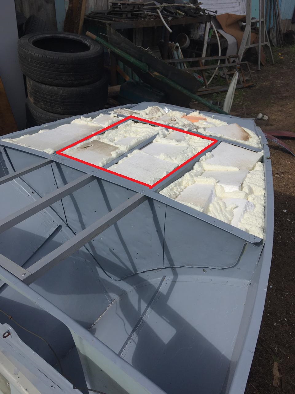

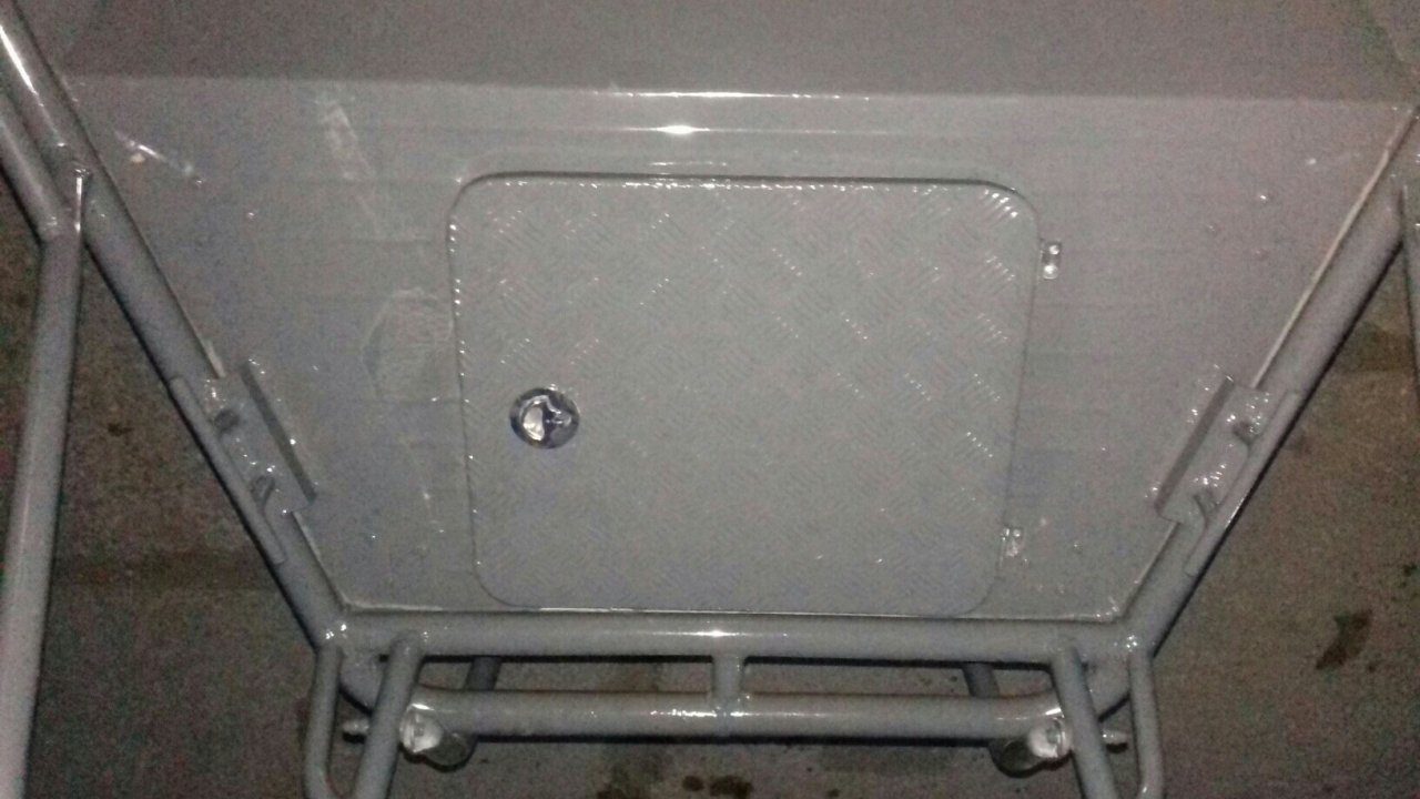

Почему якорь под палубу не опустить , ходить по палубе ведь удобней будет .

Этот вариант тоже рассматривается вот в этот квадрат можно разместит якорный рундук . Сожность в крышке . Не могу сообразить как сделать крышку так чтоб откидывалась нормально и закрывалась хорошо .

Петрович верно говорит! Роульс длиннее надо в этой конфигурации. Якорь при подъеме будет качаться и долбить по корпусу. От себя добавлю, что доступ к лебедке не должен быть затруднительным. Ее приходится обслуживать и ремонтировать. Когда она на верхней палубе, это удобно, намотку и петли видно.
Подумай, может ее сместить к углу верхней палубы? Асимметричные решения иногда удобнее.
То, что я вижу: при сбросе лодки на воду якорь с большой вероятностью будет долбить о лебедку в момент, когда лодка начнет всплывать.
Это лебедка якорь бросает или опускает?

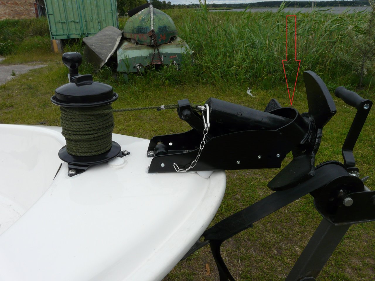

Если есть возможность сделать, то лучше поставить ещё подпружиненную скобу - не даёт возможности соскочить верёвке с роульса и при движении по воде плотненько прижимает веретено якоря, посему любое дребезжание на ходу будет исключено. Себе на ТRACE буду подпружинивать :yes:

Я эту скобу только на рыбалки снимаю (выглядит иначе, но суть в механической блокировке якоря). Всякие ватрушки-покатушки только с ней. Несколько раз якорь скидывал на полном. Скажу честно - ничего страшного не происходит, он тупо парит в воде как воблер.
Транспортировка лодки только со скобой.

Борис я имел в виду подпружинить не страховочную скобу/карабин (наличие которой само собой подразумевается), речь идёт о прижимной скобе обхватывающей "веретено" якоря на самом роульсе, изходя из опыта пользования лебёдкой ANCHOR MATE II и применительно уже к электро TRAC ... "зело любо было в пользовании" ! На вьюшке верёвка уложенная шлаг к шлагу иногда может дать и слабину (например при перехлёсте шлагов) - в этом случае возможно и дребезжание.

Был невнимателен и не понял, извини. У меня иной роульс.

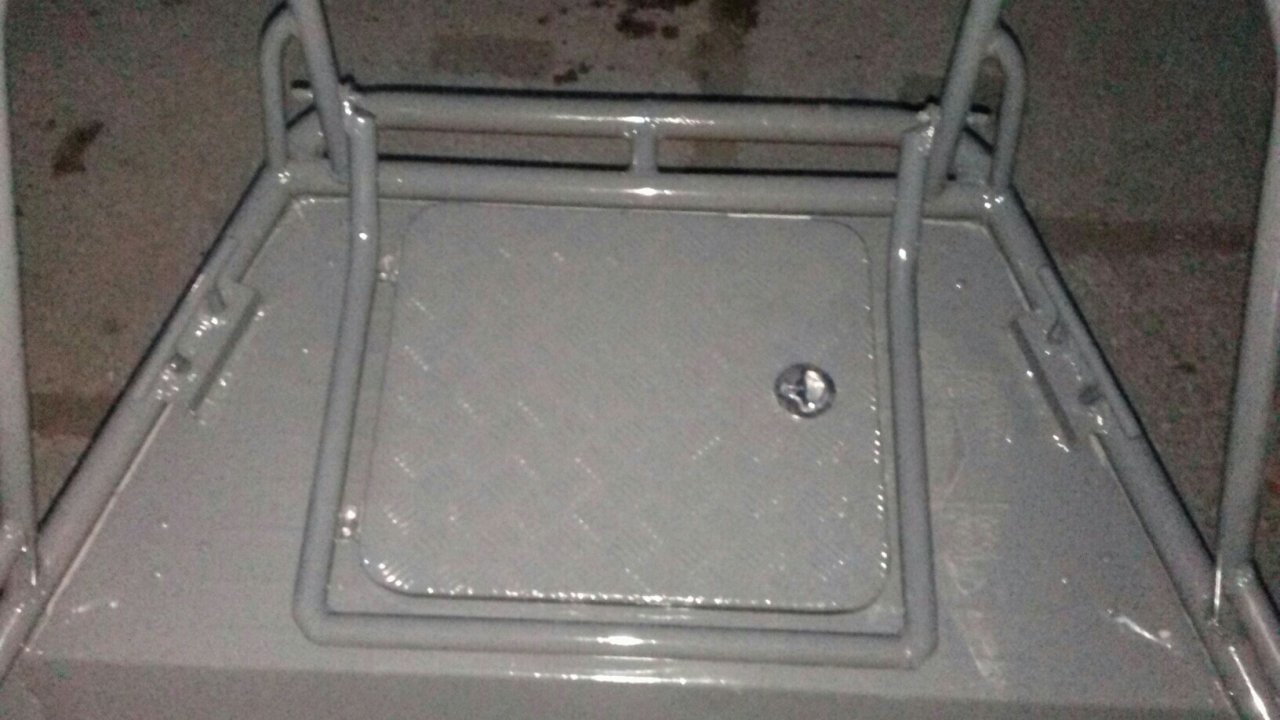

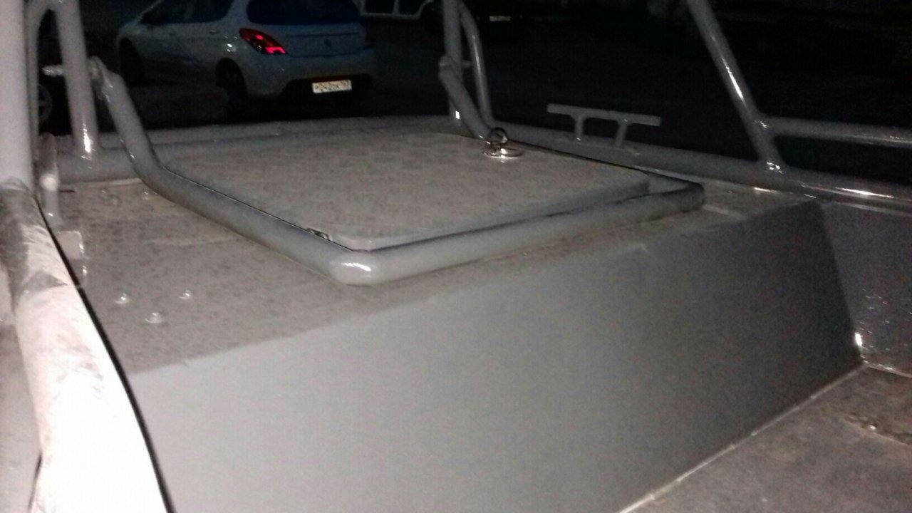

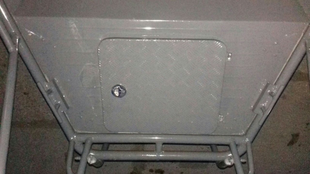

Как такой вариант .

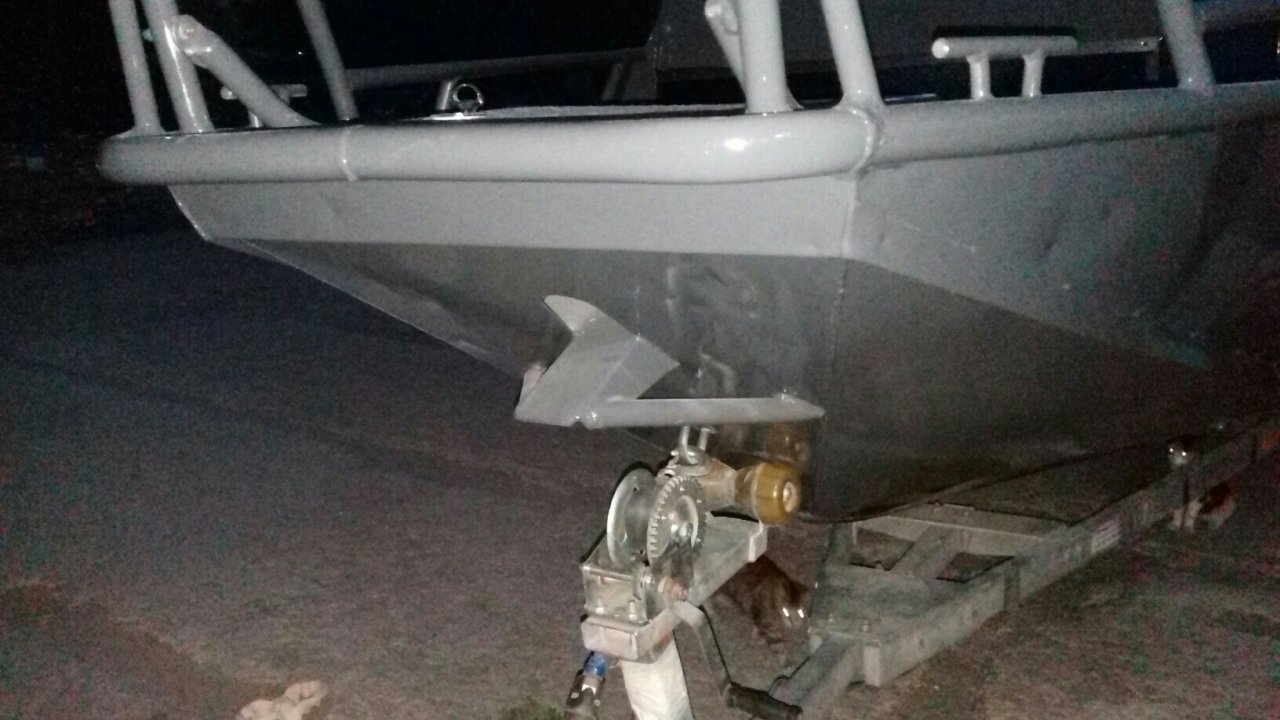

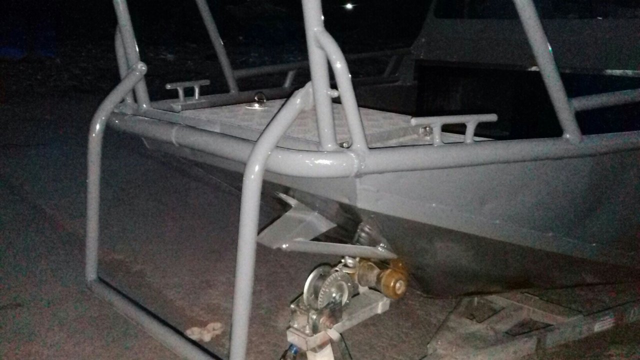

Установил лебёдку си про, штатный роульс не стал ставить, изготовил из нержи
