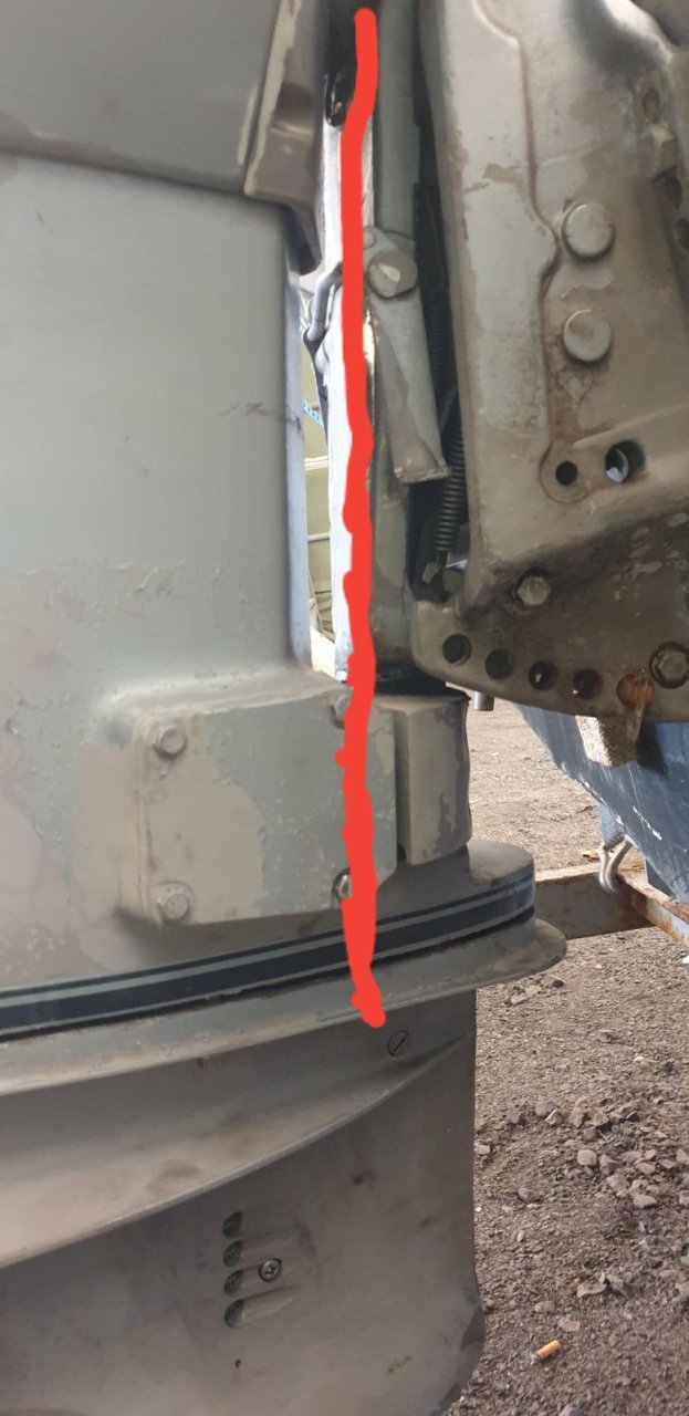

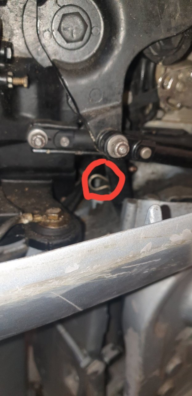

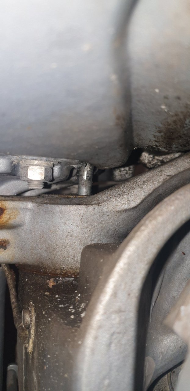

Сфотографируй поддон, где тяга под карбом.
Добрый день Александр. Попросил коллегу сделать фото, не очень получились, но я отметил где проходит тяга. В поддоне она имеет изгиб примерно 30" и крепится к вилке вала переключения забивной шпонкой

Вот этот шплинт на втором фото вынимай и сдвигай тягу на себя.
С другой стороны ослабь болт.
