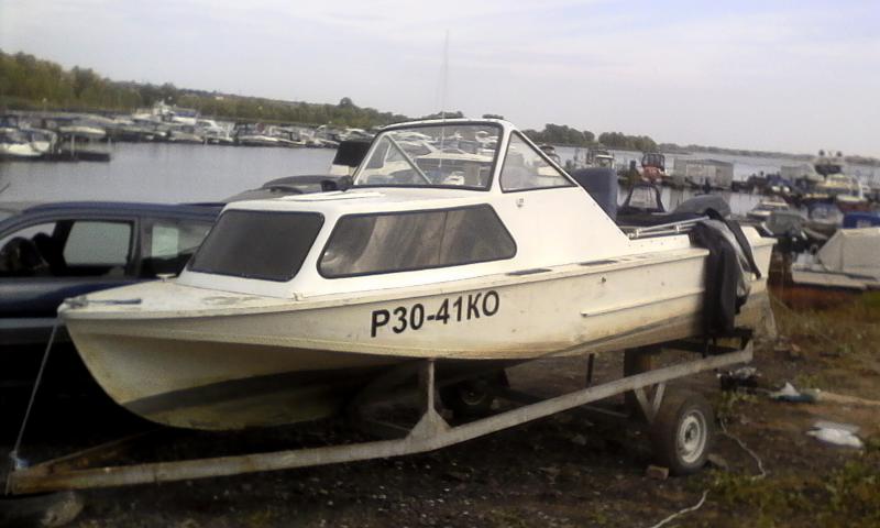

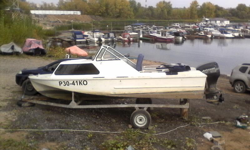

Давно хотел эту лодку.
Звезды сошлись благоприятно и 20го ноября прошлого года я стал счастливым обладателем Амур-2 с Эвинруд 90 Е-Тек.

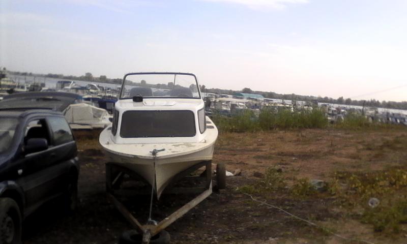

Небольшая подборка.
Начало так сказать.

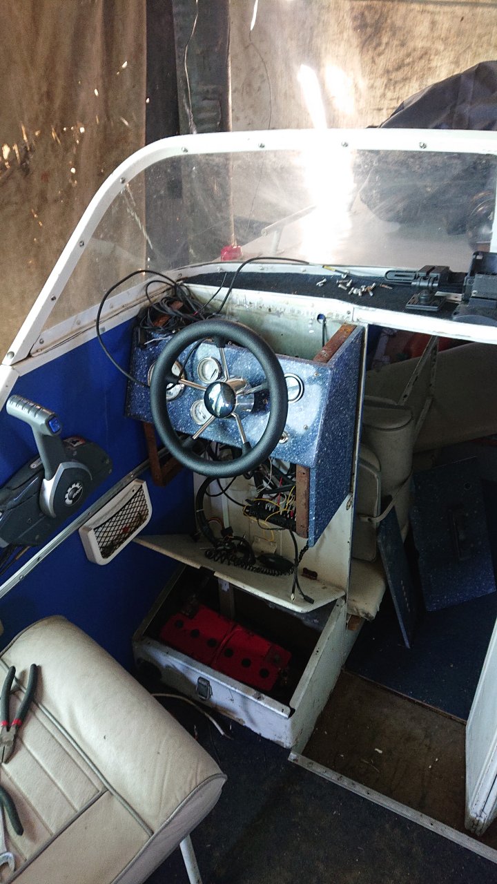

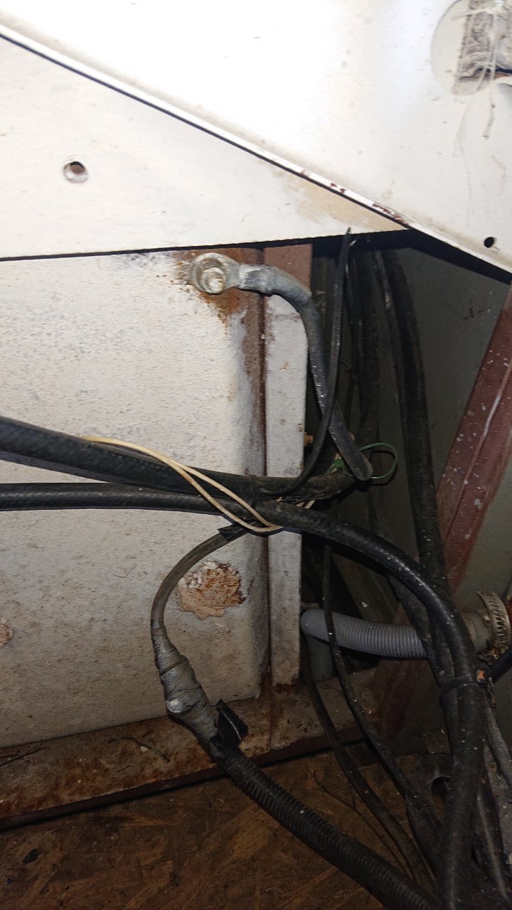

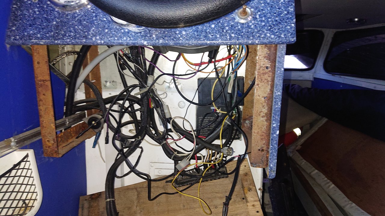

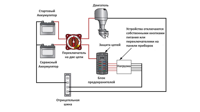

Праздники, выходные, есть время позаниматься лодкой.
Проводку переделывать. Минус пущен по корпусу.
Разобрал. Составил список чего надо прикупить.

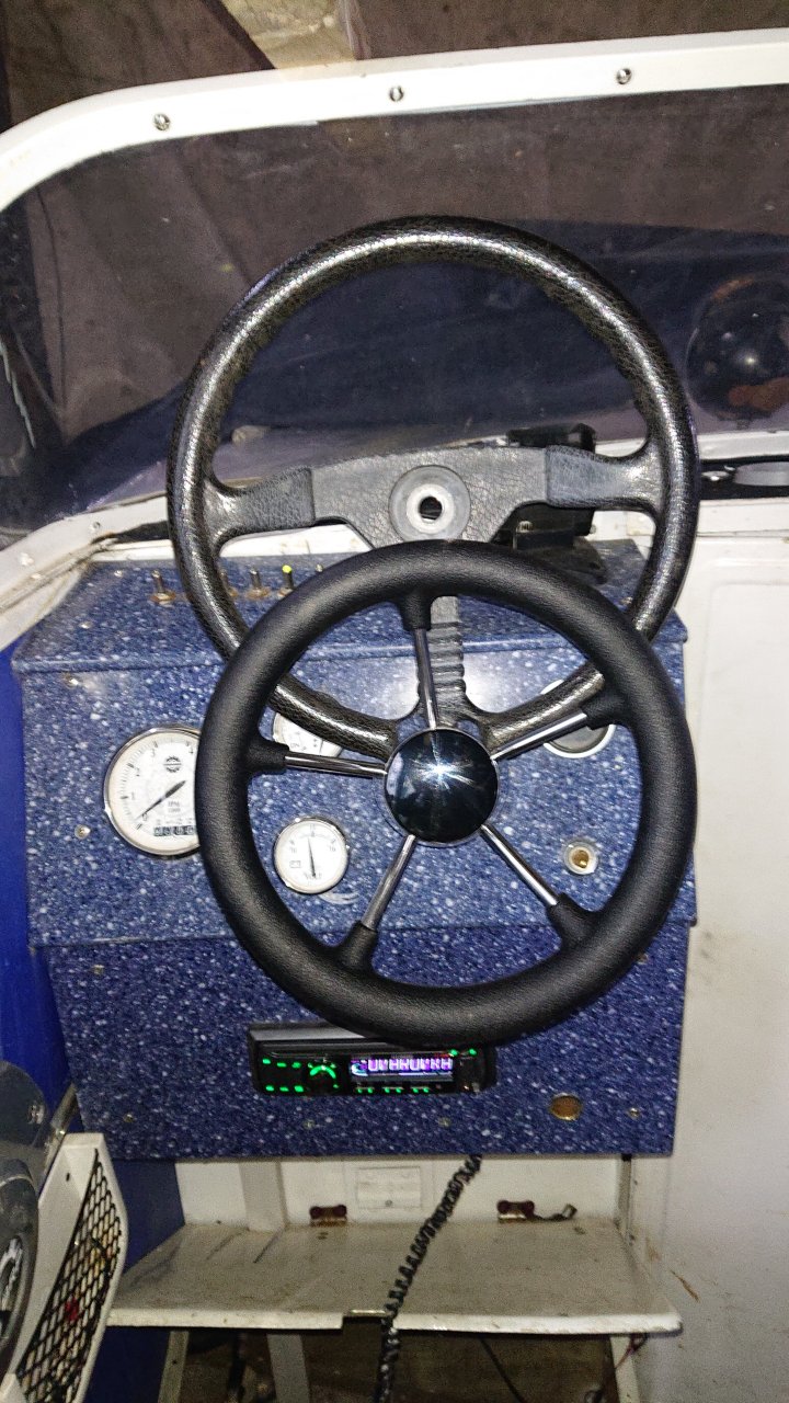

Заменил штурвал. :)

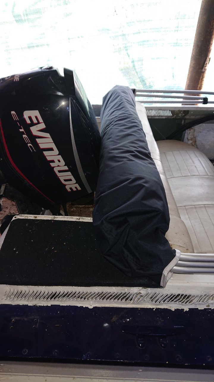

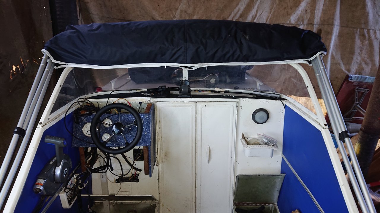

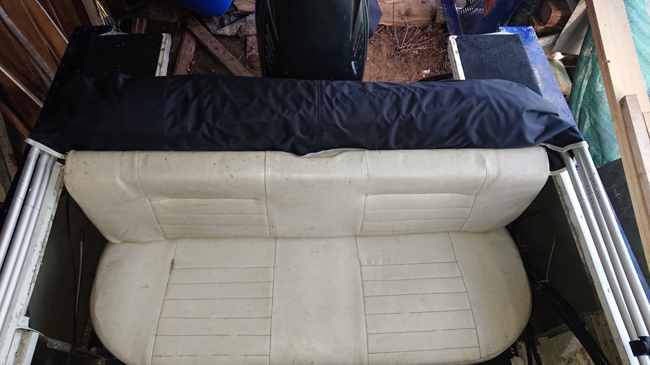

Примерил ходовой тент. Ложится норм за спинку дивана и не будет мешать.

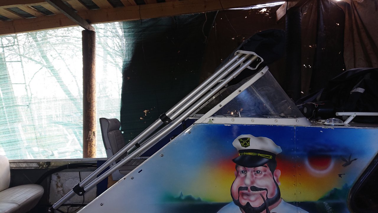

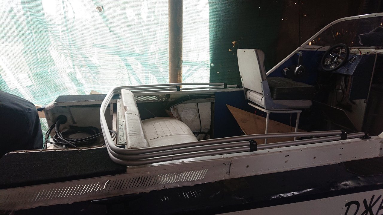

В продолжение про ходовой тент.
Дуги закрепил.
В собранном состоянии лежин замечательно.

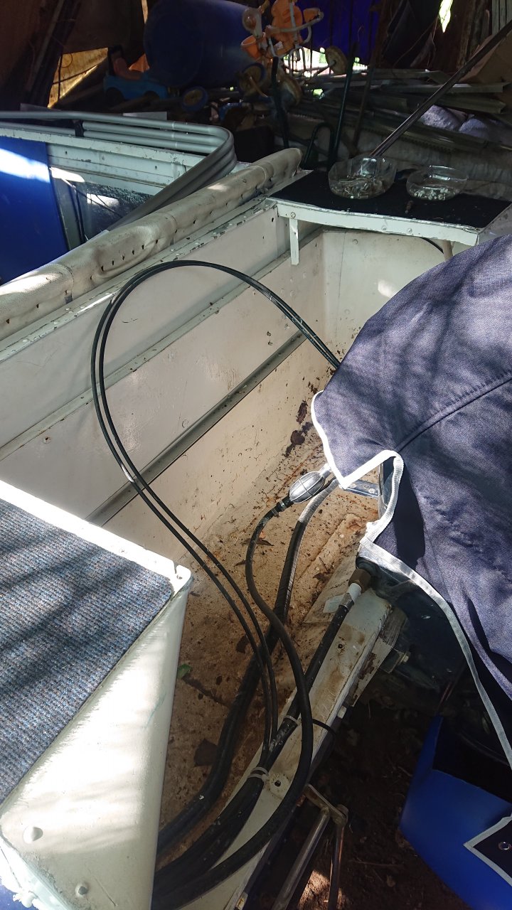

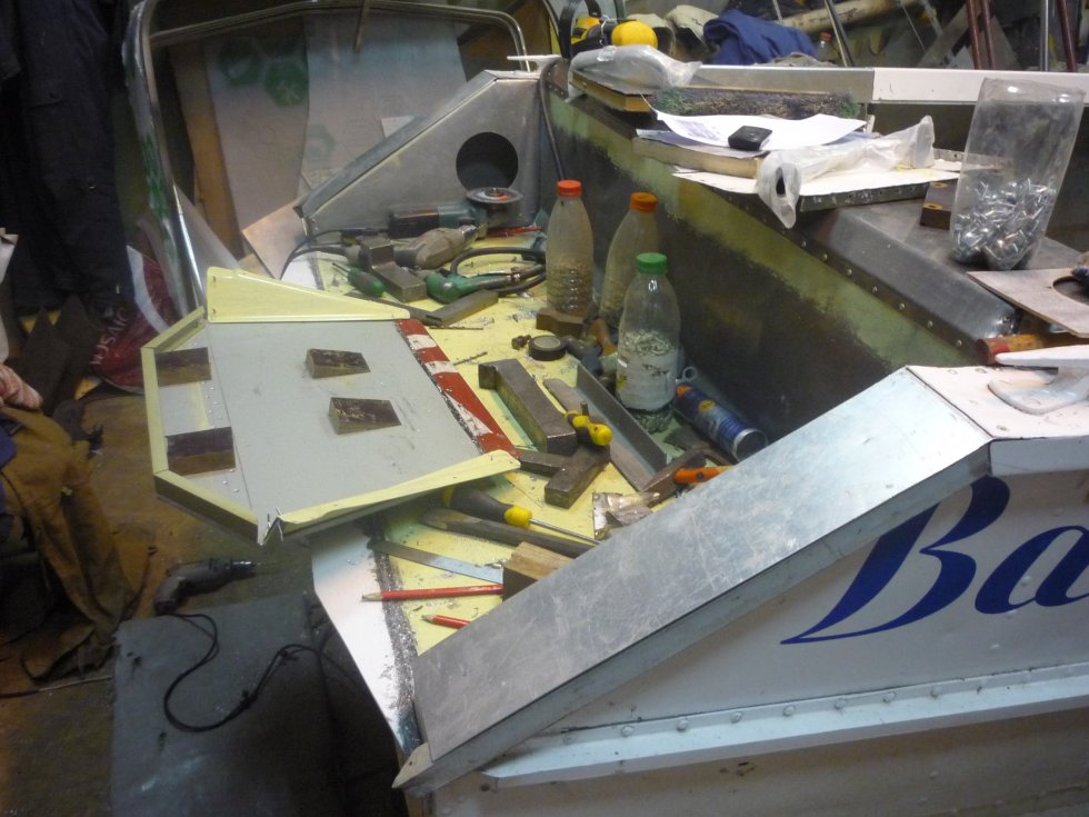

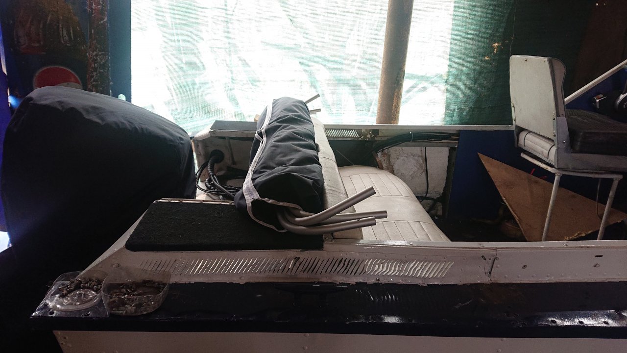

Подразобрал рецес . Безтолковщина какая-то!
Однозначно переделывать

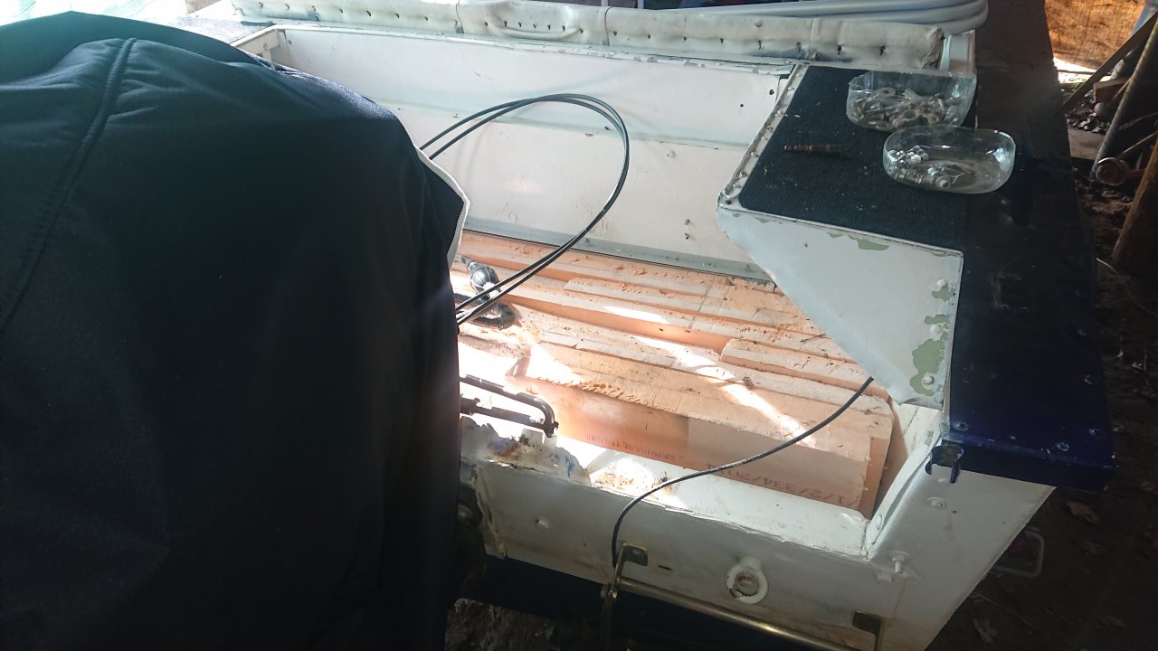

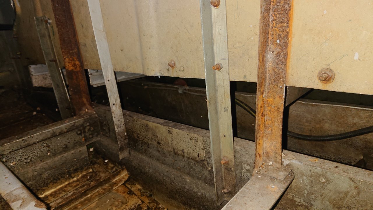

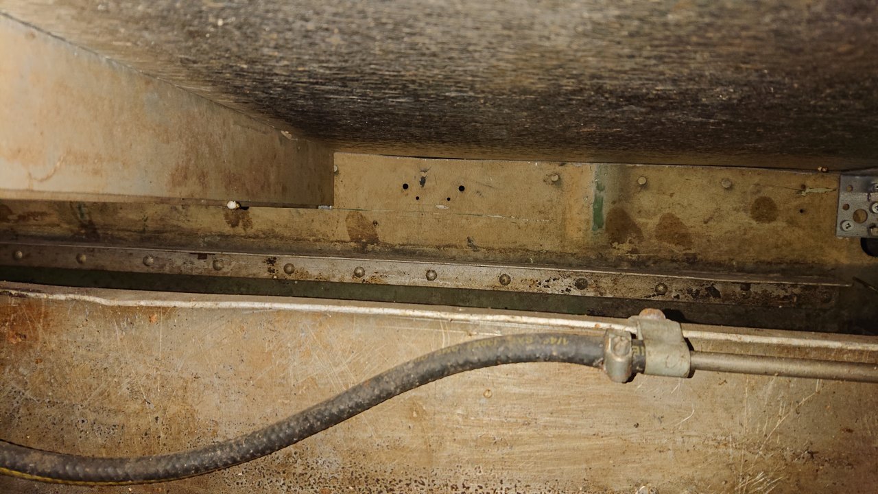

И вот такой момент.
Пол в кокпите поднят на 10 см.
Есть этому какой объяснение?
Думаю, опускать на штатное место?
Дурью не занимайся , минус постоянно желателен на корпусе, приводи в порядок чтобы сопли не висели. На Амуре проводка сделана как на самолете , грамотнее не сделаеш, максимум перебздеть попытаешся , но вонь то и самому нюхать придется .
Не торопись отходи сезон , на двойке желательно увеличить длину на величину нового рецесса или выносного плавучего транца , а такие работы только в зиму
И вот такой момент.
Сделай побольше фоток , поднятый пол не есть плохо.

Привет!
Да щас и не собираюсь рецес переделывать. Покатаюсь пока так.
Фоток других пока нет. Не вскрывал.
По рецесу такой тебе вопрос.
В инете вроде как твою работу встречал.
Твоя?
Чем минус желателен на корпусе?
От штатной проводки там уже ничего не осталось.
Так что буду делать поновому.
Два аккумулятора и тд.

Да моя . На двойке тесновато , и такую купальную палубу надо в выносной транец делать . Удлиненный Амур идет лучше .
Корпус должен быть под отрицательным потенциалом как у матушки Земли . Отключать и переключать надо плюсы .

Плюс и будет отключаться, переключаться.
Своей темы не создовал , посмотри в темах про транци под подвесники , и по датам , я с 17 года на форуме , и делал наверное года 4-5 назад.
Так отключатель питания и должен стоять .
