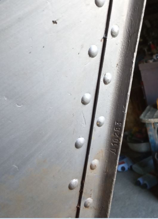

Вот так у меня выглядит дублирующий номер.
У тебя куйбышевский корпус Прога2.
У ТС оренбургский П2м. У него возле правой передней кнехты должны быть четыре цифры, на номере на шильде первые две год выпуска, год не бился на корпусе.
Совет для ТС: набей нужные 4 цифры поблизости от кнехты, старые не совпадающие не стирай, они, типа, сборочные... ;)

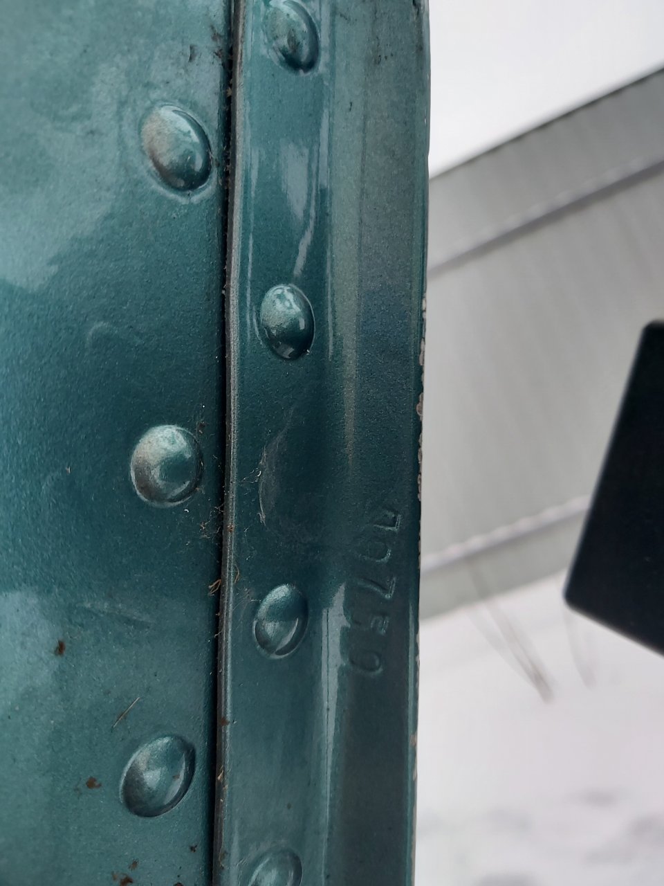

Вот так выглядит выбитый на корпусе номер на П2м

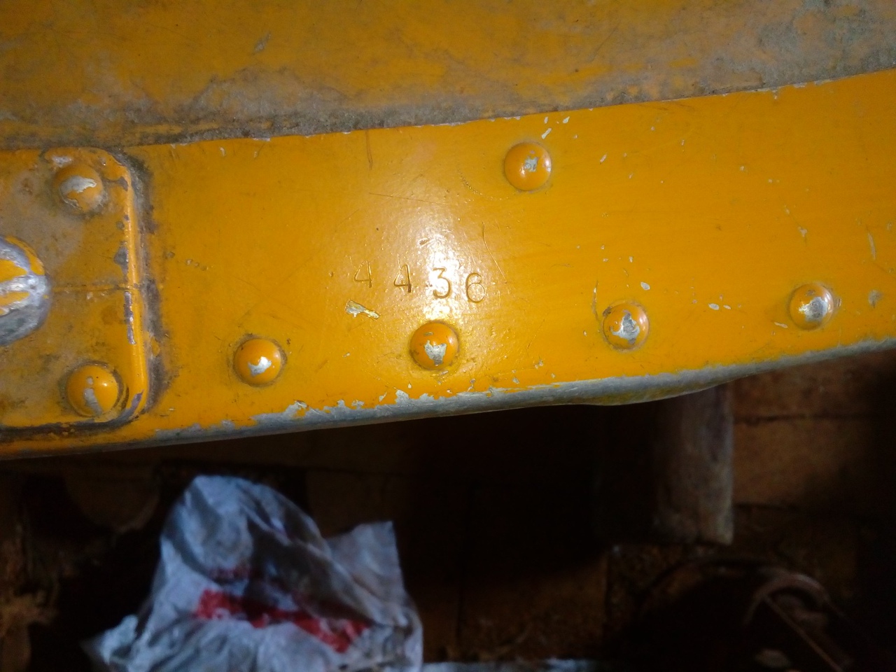

И в тему: А вот так у куйбышевских П2

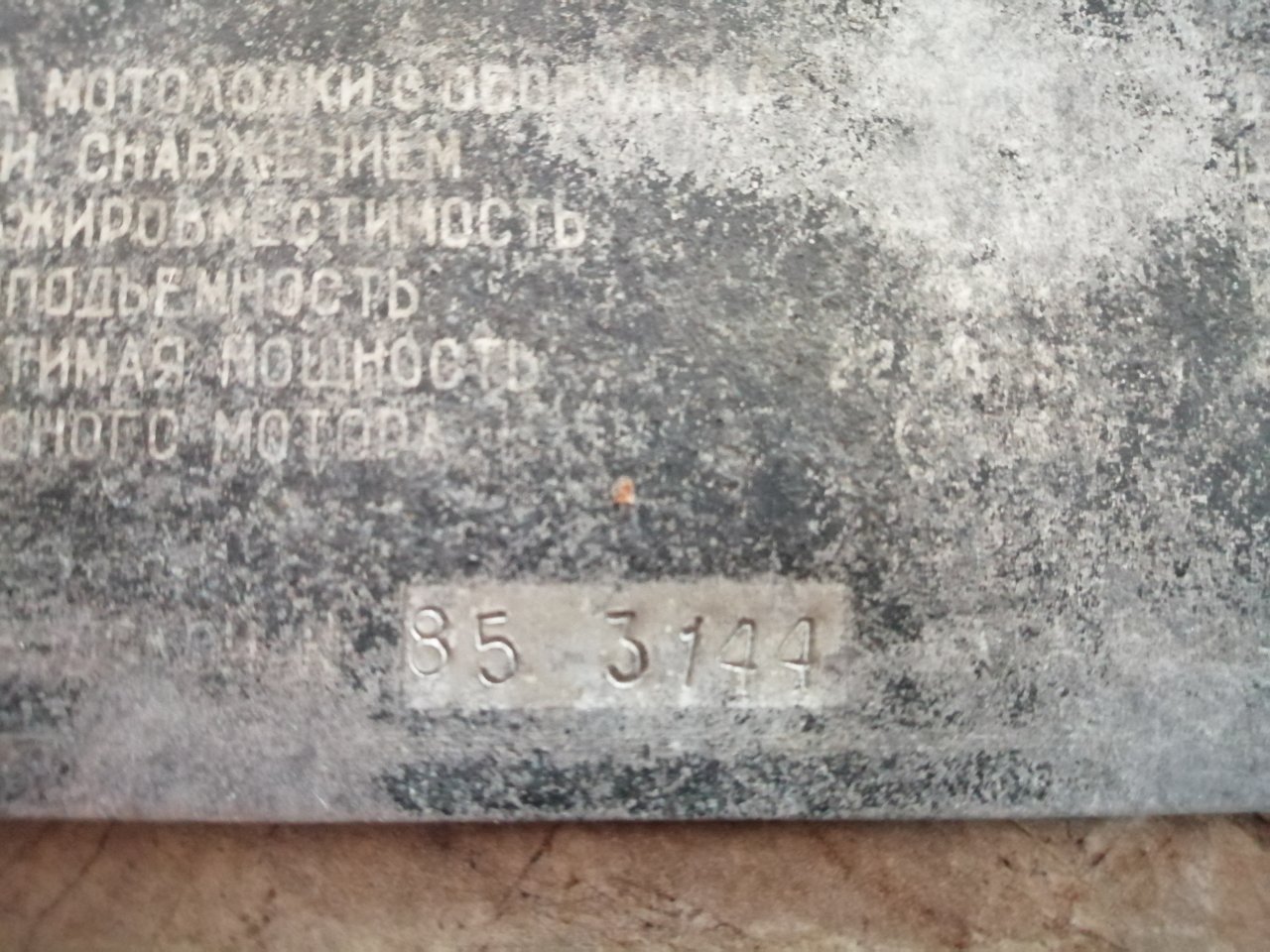

Шилдик есть. Я думал номер на Шилдик и на корпусе должны совпадать на проге 4 совпадают

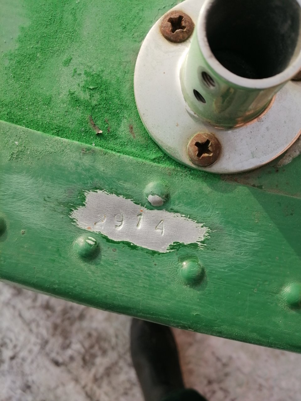

Вот я и пытаюсь понять 6 цифр бить или 4 выше скинули фотку там 5 символов

номер на шильде вида 87-ххх где 87 - год выпуска. Этот же номер был у продавца в судовом билете и остался у меня в судовом.
Шильд стерся совсем, еле видны остатки надписей, но цифры выбиты четко, следов снятия шильда, панели, перебивки номера нет вообще.
Когда счищал краску нашел номер у утки там 4 знака ни одна цифра не совпадает с шильдиком.
Я так и не понял это номарльно или нет?
И могут ли быть проблемы при прохождении то? или это только при продаже может быть важно?

Нормально. На 2м там не номер корпуса. Никто его там не смотрит, ни при то, ни при регистрации
