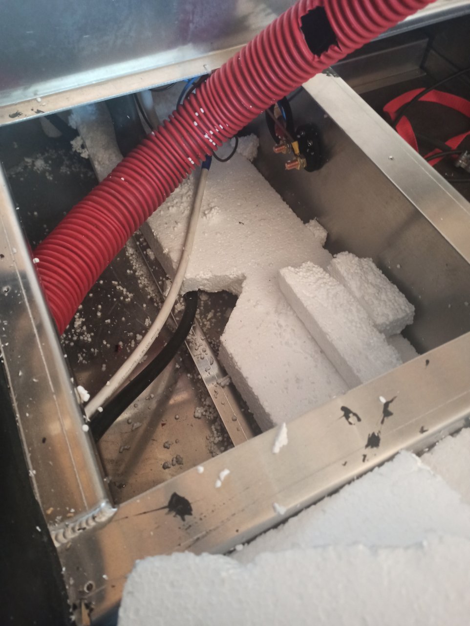

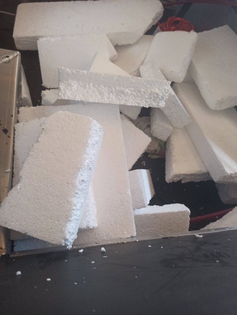

Покопался чутка с лодкой,долез до пенопласта.Сразу его выкинуть нахрен,а вместо него пластиковых бутылок напихать с воздухом?Или пусть годик полежит?
Я весь выкинул...пеноплекс вместо него...полностью.
Бутылки достанут своими звуками.
Плюс из под датчика,когда полныц бак зальешь,бенз ссал...там все герметить надо было.. дак пенопласт весь сморщило.

Вскрывал у себя, еще советский пенопласт-живее всех живых!!!! Сам удивлен! Обмотал стрейчпленкой, и запихал где було!
Выкинь пенопласт, бутылки тоже.
Забей все полости экструзированным пенополистеролом.
Выкини все из под полов!!!!
Начнешь тонуть, лодка станет очень кувыркучей, если пенопласт будет под полами. Мильен раз уже терли и кино показывали.
Сам себе засаду готовишь.

Гавно это полистерол,глянул вживую.Сырой пенопласт больше веса на плаву удержит чем эта хрень.Оставлю пенопласт.Лодка у меня храниться в гараже и на воде не живёт

И опять слышал он звон,но не знает где он.Нет у вельбота пенопласта под полом и не было никогда
А ты фоты свои сраные посмотри, как показал... И полистирол воду не вритывает пока на на него не наступить..

Ага..там датчик в баке стоит жиговский...физдел как цыган породистый,пришлось лапу подрезать,выставить более менее и на греметик посадить все бензостойкий-проблема ушла.
А так было, больше две трети бака залил..и на волнах все наружу...и все под по птлом шмонит...воды нальешь черпаком и помпой за борт.
Короч вилы были.
Пенопласт соответственно сморщило пожесткому
