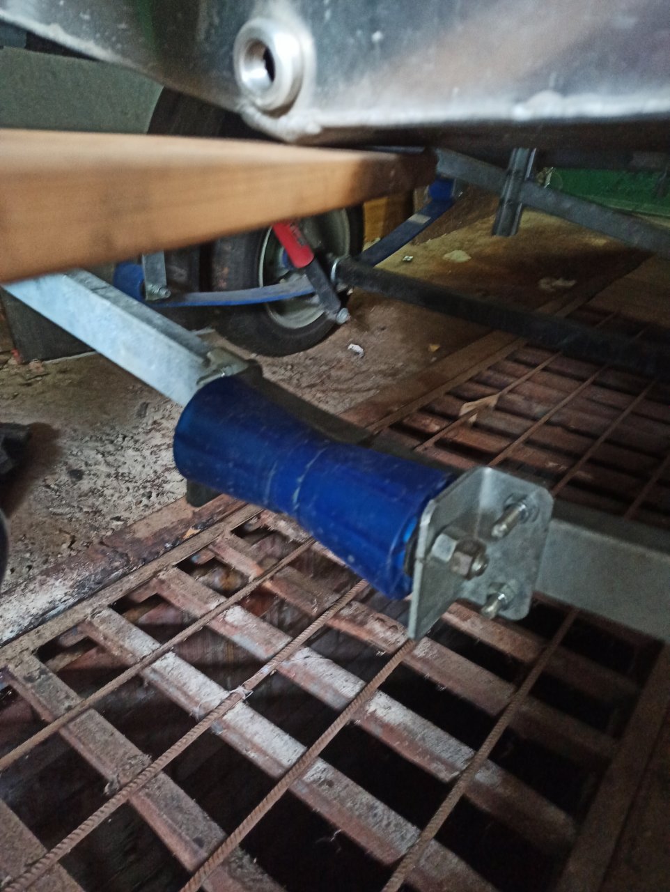

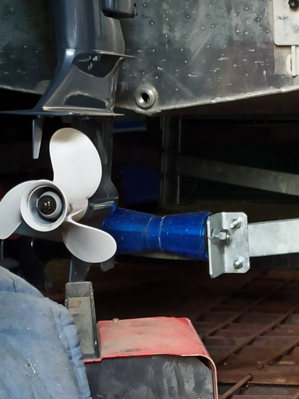

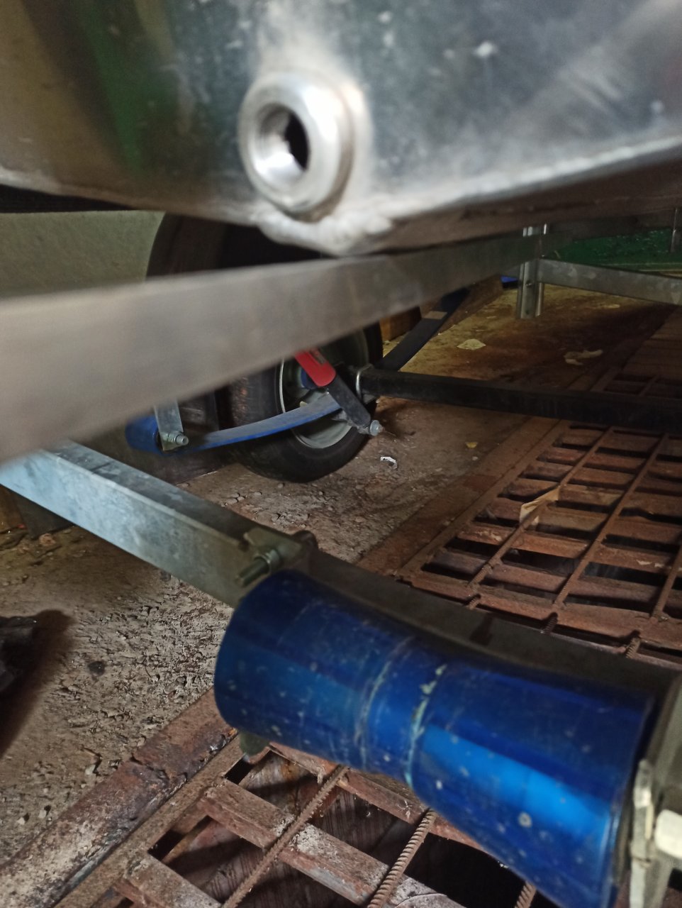

Ну ка напряги извилину.Вровень мотор.Так думаю начинать пробовать или сразу на два см ниже транца мотор повесить?
Это уголок приложил люминевый,кажись 2мм толщина
Ставь на два ниже и с третей дырки откидку..

Это на 2 см ниже плита мотора ,тут доска 2 см
Ген, не занимайся ты херней, замеры делаются на настроеном триме, а ты щас показываешь.... Как в мультике про Леопольда " пять шагов на савер от большой берёзы"....
Ты же недавно выучил слово "многоходовочка",
Вот на воде произойдёт много, много, многоходовочка и куда кривая выведет, ни один гуру с русфишинга тебе не скажет, не тупи, настраивай на воде. У тебя итак мотор никакущий и дохлячий, сам себя не везёт.....
а оно что вровень,что на два см ниже.Всё у меня на фотках на третьей дырке стоит.Уговорил,поставлю мотор на два см ниже
16 511
1 274
Вот!
Это как раз потому, что трим не настроен!!! Селянин.

Пинал я двадцатку и пинал хондоговнянную.Так тут клиенты начали прорисовываться на пропин недополтосов
16 511
1 274
Да мы тут два сантиметра не выходя на воду ловим по высоте.То есть в эти два см однозначно влезем.Ну и разница в скорости 1-1.5 км.Вот что мы тут ловим не выходя на воду :lol:
Ты не пробиваемый.
Для чего АКП нужна?
Прям в названии её назначение =читай, не тупи !!!!!
Сунь палку в воду и даже на малом ходу, по палке побежит воздух вниз.., так же он и по сапогу бежит и попадает в винт, винт завоздушивается частично или полностью и хрен ты получишь мах., упор винта.
Чем выше ты поднимаешь плиту, тем больше воздуха пробегает по сапогу в винт, а в поворотах происходит ваще обвал и полный швах.!! = это прохват!
АКП преграждает путь этому воздуху и уводит воздух ЗА ВИНТ!!!!, то есть подальше от всаса, что бы воздух даже частично не попадал в винт!!!!!!
А для этого, АКП на всех дырках должна оставаться в воде!!!!, (если у тебя не ЧПВ.) ..., иначе АКП перестаёт работать и воздух летит прямиком в винт!!!
И даже если у тебя на 2ой дырке АКП ниже киля на 2см и воздух не попадает в винт!!!!!! То на 3,4 дырке АКП встанет выше киля!!!!!, открыв воздуху прямой путь в винт!!!!! Не будет уже воздуху преграды!!!!
А для правильного дифферента на корму, например, твоему комплекту необходима 4 дырка = а она получается тебе недоступна, воздух прет в винт на 4 дырке!!!!! ибо ты поумничал и поднял мотор ещё до воды.
Вот и будешь, как последнее чмо, всем пузом толкать перед собой воду, аки бульдозер на 2 дырке пожизненно.
Сам себе приговор подписал.
