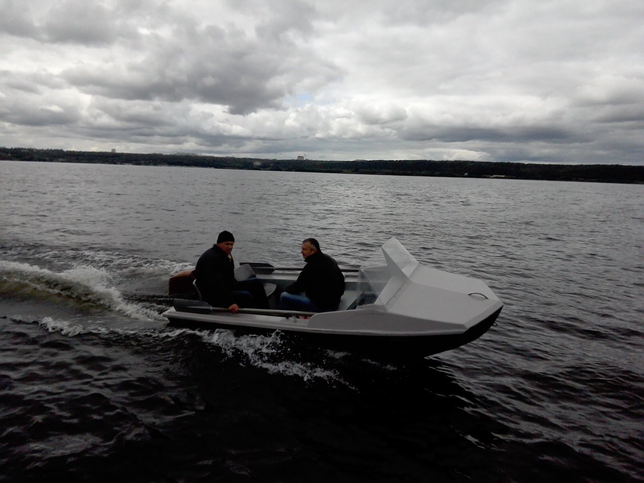

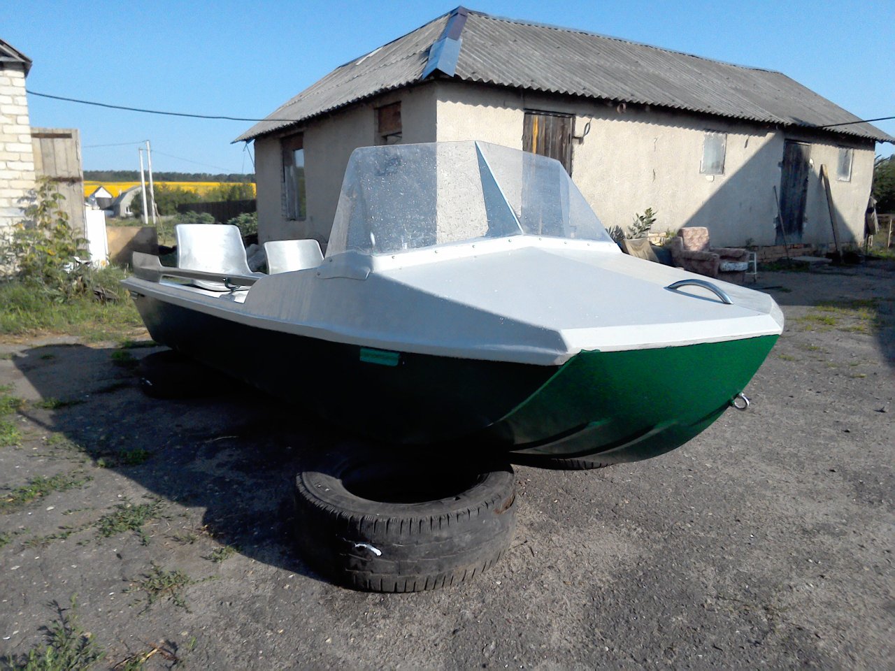

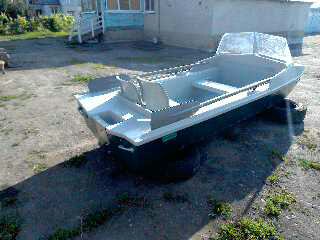

Приветствую, всех. Как вам такая лодка под 20-ку ? Строил сам, прототип "Автобот", увеличена длинна до 3800, борт до 520 мм и добавлены две пары продольных реданов с брызгоотбойниками по скулам корпуса. Материал стеклопластик, способ "формовка в матрице". Работаю не первый день.

Хорошенькая.

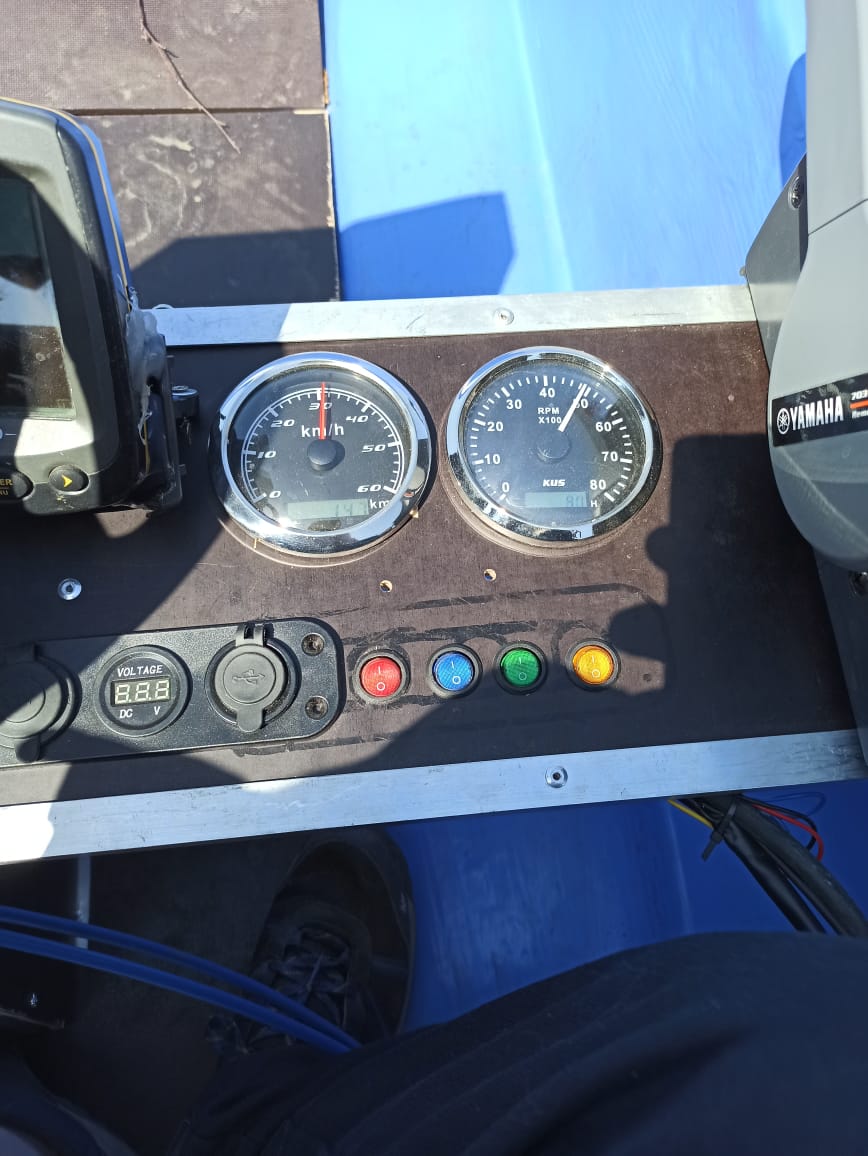

На воде сейчас винт 11 обороты 5600 максимальные,скорость 38,вдвоем,крейсер 31-33 на 5000 оборотах
Вот.
Вот про что я тебе говорил.
В одного 40,в двоих 38 это настоящий постоянный шаг.
Ты терерь попробуй родной кривой переменный шаг.
Было, по твоим словам 39 ( врешь поди, ну ладно, пусть будет 39)
В двоих должно все рухнуть до 33-34,,а если лоток говно по обводам, то ещё ниже рухнет.

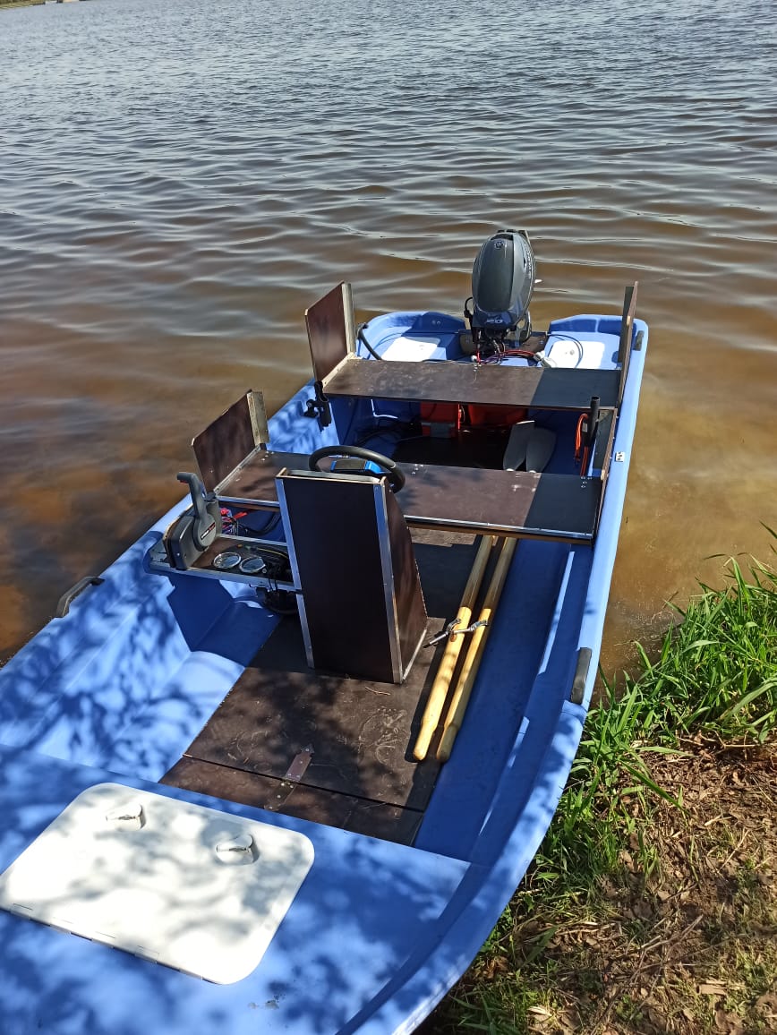

Сняла всё же моя лапочка то что нужно было :) Чуток не нравится мне как лодка идёт,корма мне кажется сильно петушит.Скорость 40 тут

А это крейсерский

С учётом расположения консоли , твоего веса и мощности мотора идёт в принципе не плохо.
Сколько вес самой лодки в голом виде?
115кило
30.07.2020
6 698
1 416
Мытищи
Геннадий
Я думаю около 250 кг шмурдяк лодка и мотор,со мной одним уже 380 кг
