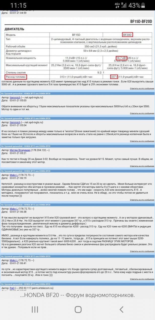

14110-ZY1-000 от х20
14110-ZY0-000 от х15
И ценник в 2 раза отличается
Как вам обьяснить чтоб вы поняли, если будет отличие в распредвале, то будет отличие и в карбах,и в зажикании , и возможно и в поршнях и голове, т.к мехонизм газораспределение изменён,
То что ценны разные , и намера неговорит о том что они будут разные, нужен реальный премер, вы например в своем снимите крышку плапонную ,и кто нибуть на 15 л.с. выстовите по одной метке , и сравните хотябы так , визуально, потом говарите что разные , это элементарно, он может просто быть изменен на пол зыба, или что то на подобии, и этого достаточно, или кулачек больше , тоже достаточно, реальное сравнение нужно, а то говаришь что разница в распредвале ,сча гена начитается ,купит распредвал и хонду 15, поставит а там изменений ноль, оооо, этот распредвал потом в жопу комуто полезит и стоит он 6690₽
И самое главное что распреды 15л.с. с 2000 по 2009 года сами по себе разные( посмотрел в каталоге на картинке)
